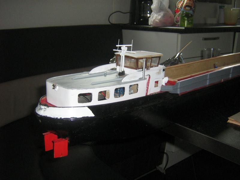

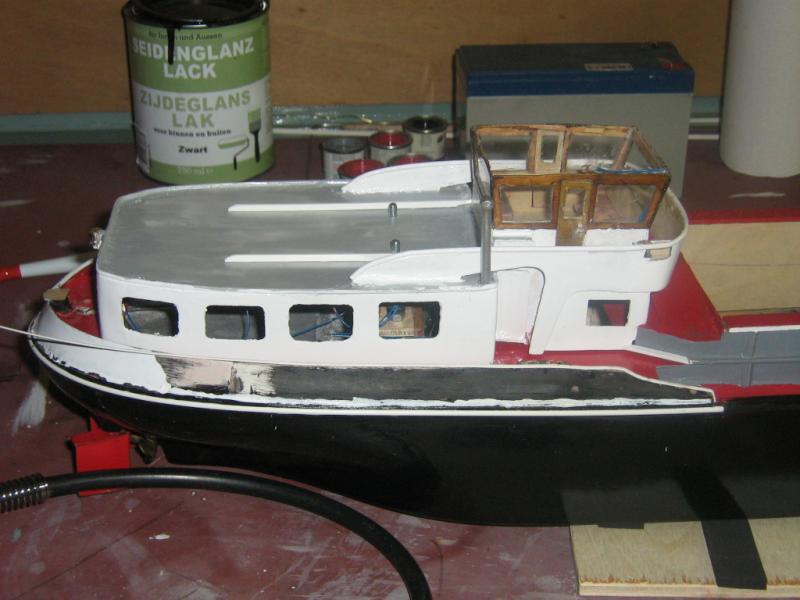

stuurhut is nog los de bovenbouw, die ik overnieuw gaat maken want bij het bouwen te krom getrokken. de brug, woning en roef onder de brug is een geheel die ik eraf kan halen om erbij te komen als ik in de machinekamer moet zijn.

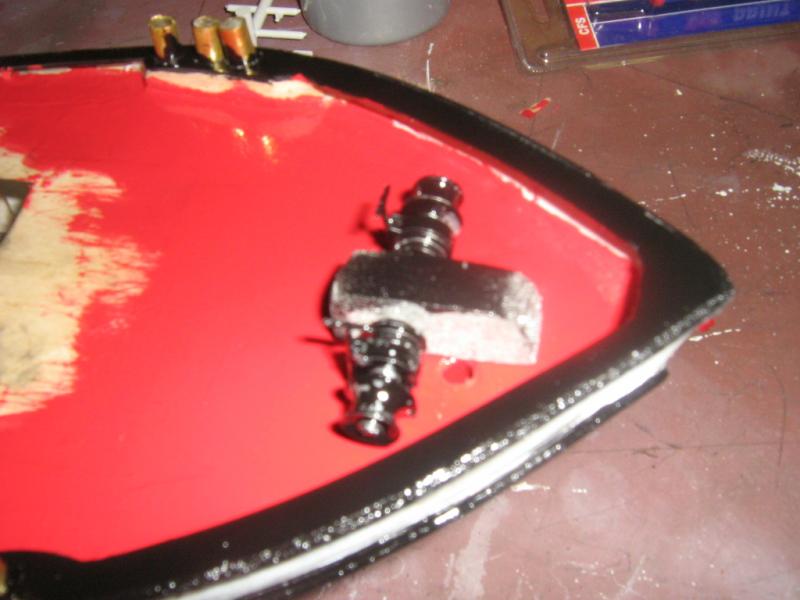

het is al een tijdje geleden dat ik gepost heb dus de foto's zullen niet liegen dat er niets gebeurt is, vooral veel kleur op gekomen en verder gegaan met het verfijnen van de den en woning, mast voorschip is al klaar en radarmast achterschip is in de maak.

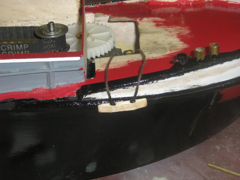

ankerlier gemaakt en kluisgaten voor de ankers erin gezet. begin gemaakt met de bolders en details zoals potdeksel. zelfs me fillipijnse matroos de liefde voor het vak bijgebracht, die is begonnen met wrijfhoutjes te maken en voor de noodgevallen een bijboot inclusief paddels.

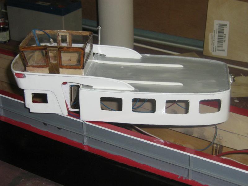

weer wat gebeurt aan het scheepje.​

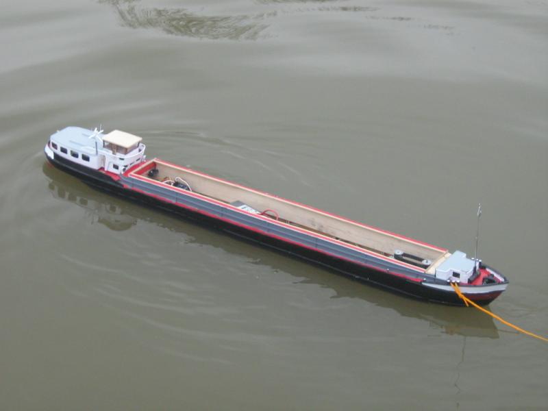

er is een woning voorschip gemaakt, radarmast achterop gemaakt en wat schilderwerk en weer een testvaartje gemaakt vlakbij roeselare waar we van het weekend liggen. gister dagje naar Goes geweest naar de modelbouwbeurs, was het geweldig!!
full
full
full

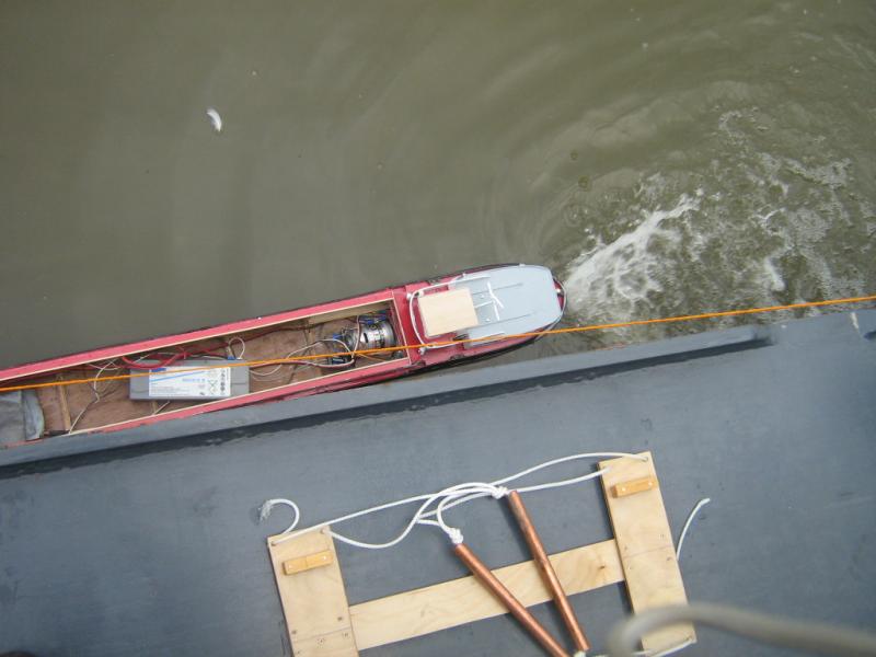

Zit best gang in, als je hem even los laat. Wel wat veel geluid van de motor. Zit er een vertraging tussen schroefas en motoras?
zit indd heel veel gang in, stationair loopt ie beetje in verhouding het mooiste. er zit geen vertraging tussen, het is mijn eerste scheepie en had er nog niet zo veel verstand van vandaar ook een beetje het lawaai. maar dat vind ik niet zo heel erg. in de echte variant staat ook nog een lawaai machientje oude Deutz dusja.
Als je het niet erg vindt, of zelfs prettig vindt, gewoon zo laten. Maar het klinkt alsof er iets niet goed uitgelijnd is, en dan kan het zijn dat je motor ook meer verbruikt, en sneller warm zal lopen.
jah ik heb er wel een cardan koppeling tussen zitten dus het is niet star ofzo.
en warm worden doet hij ook niet. maar ik geef geen garantie dat het 100 procent recht is allemaal. bij volgende projecten de opgedane ervaring beter gebruiken. maar wel bedankt voor de reacties ;)
