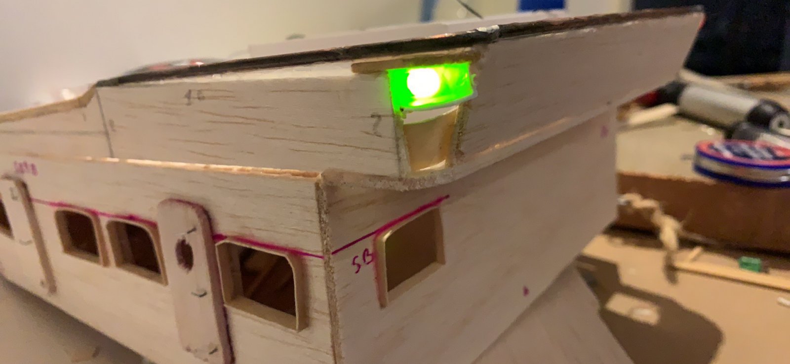

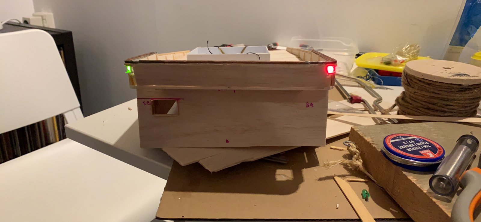

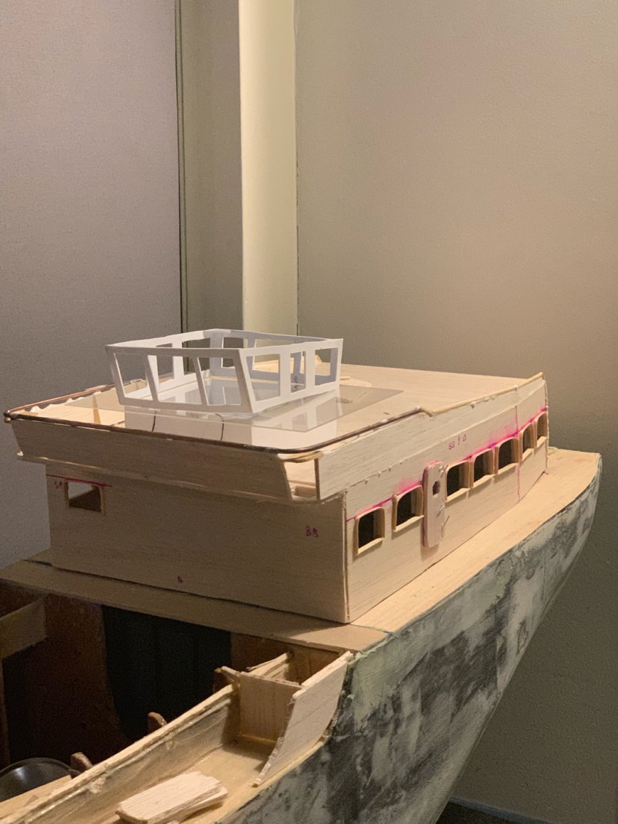

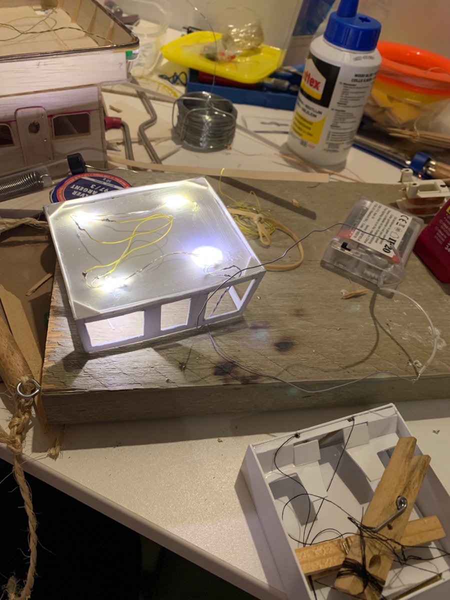

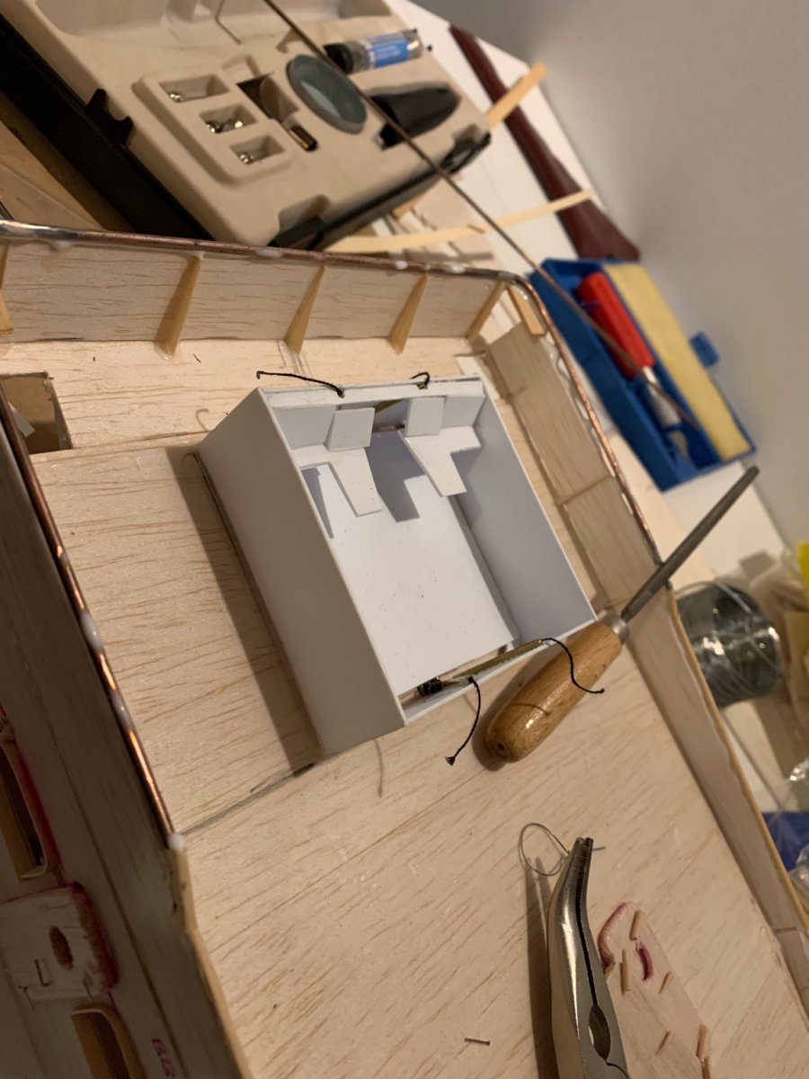

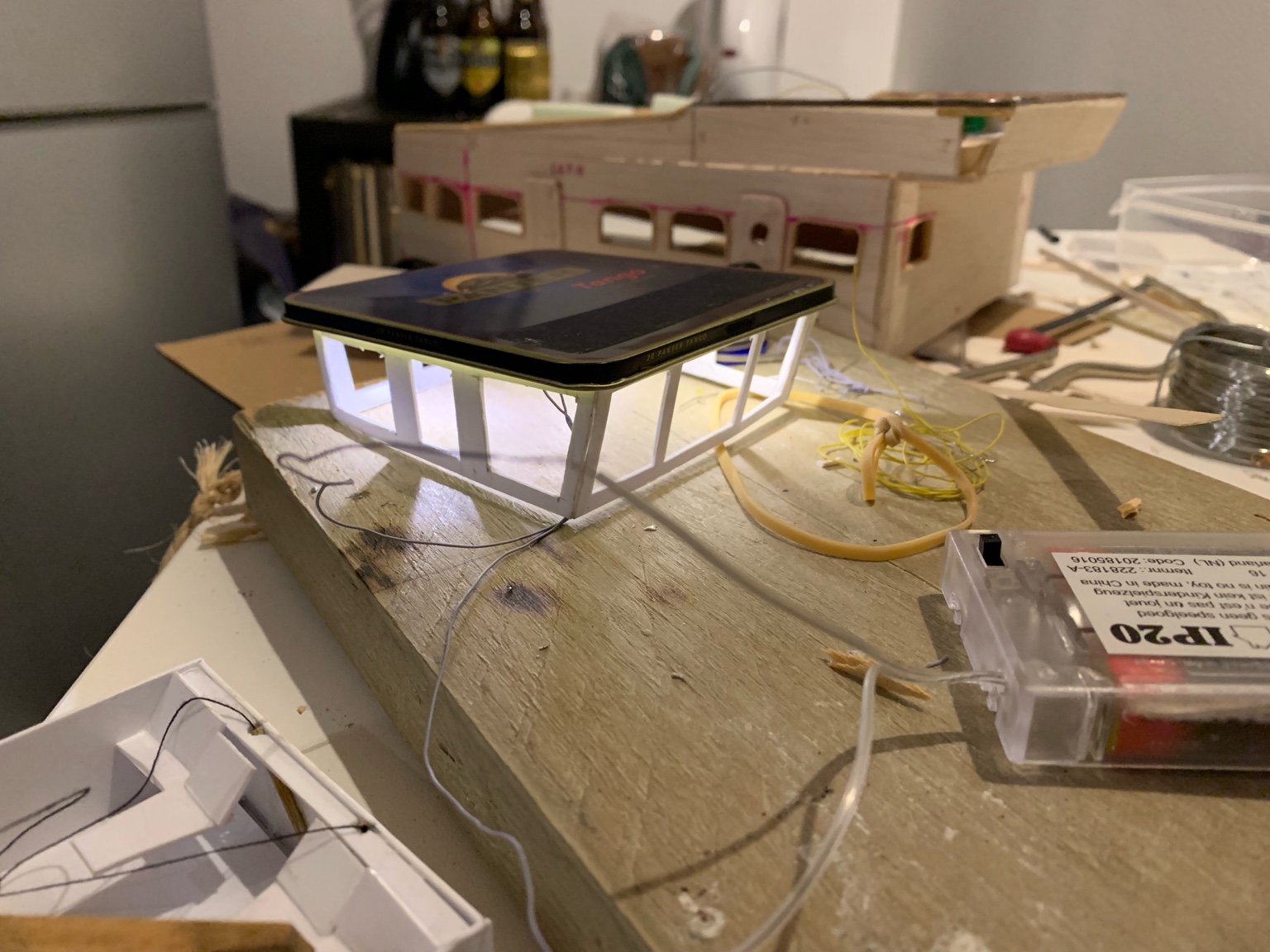

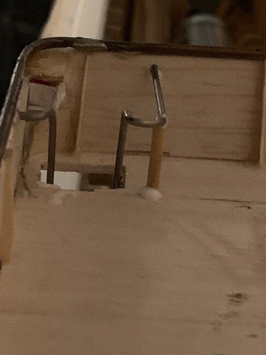

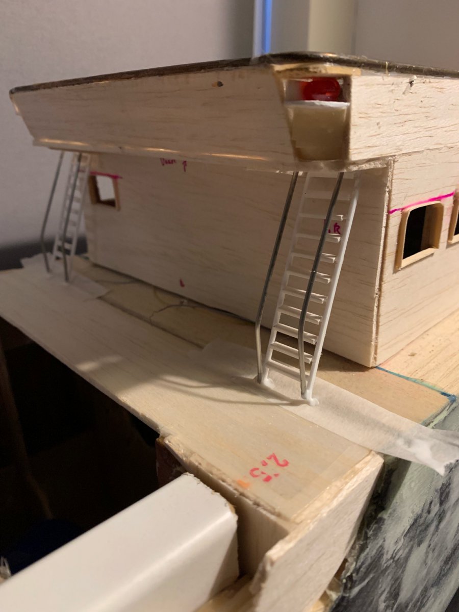

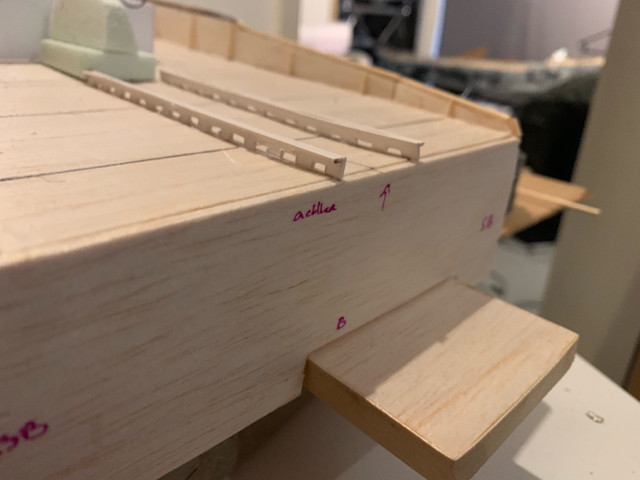

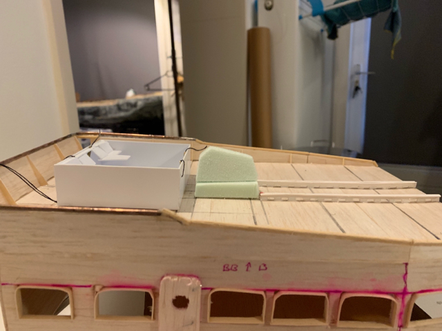

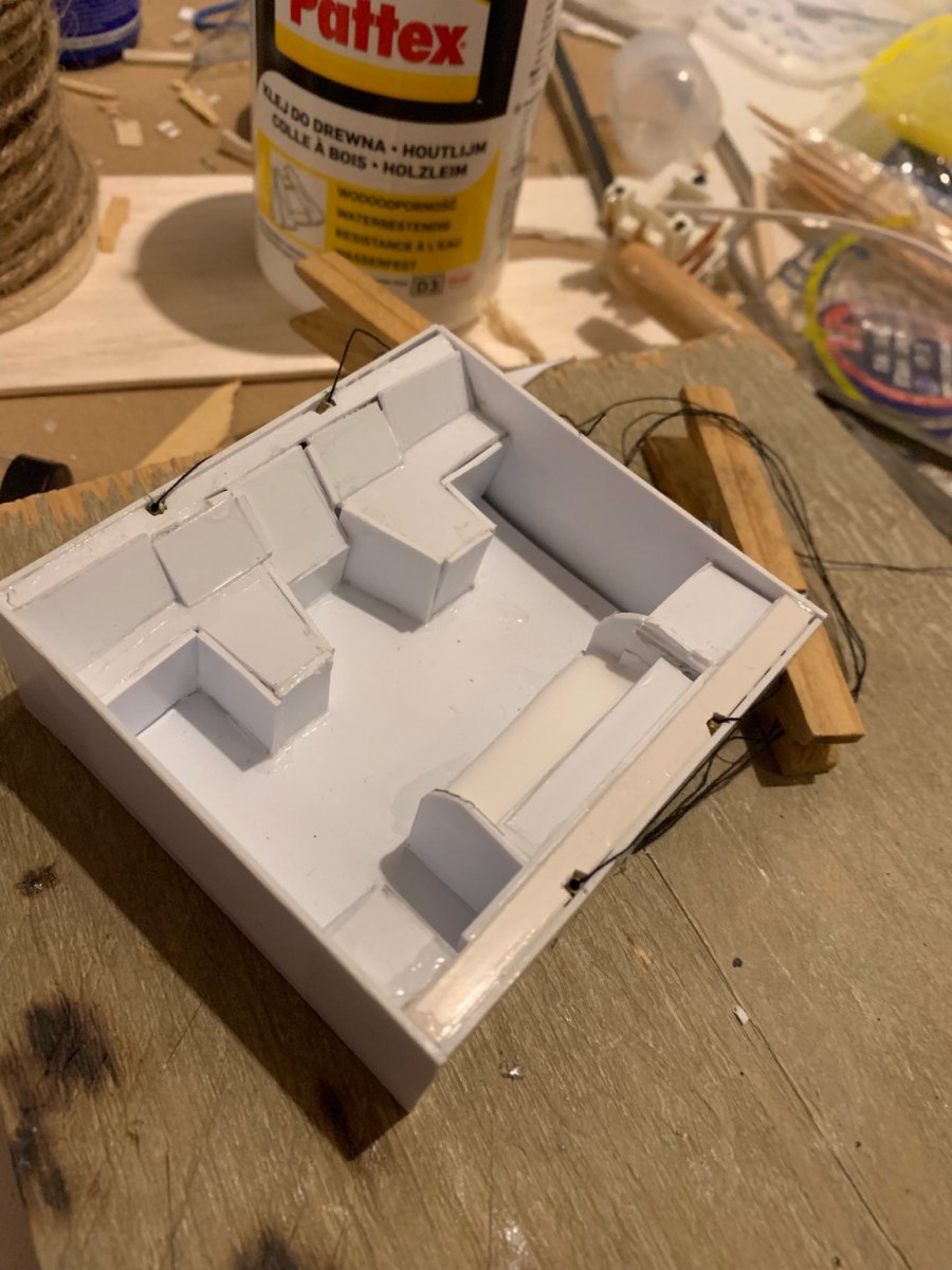

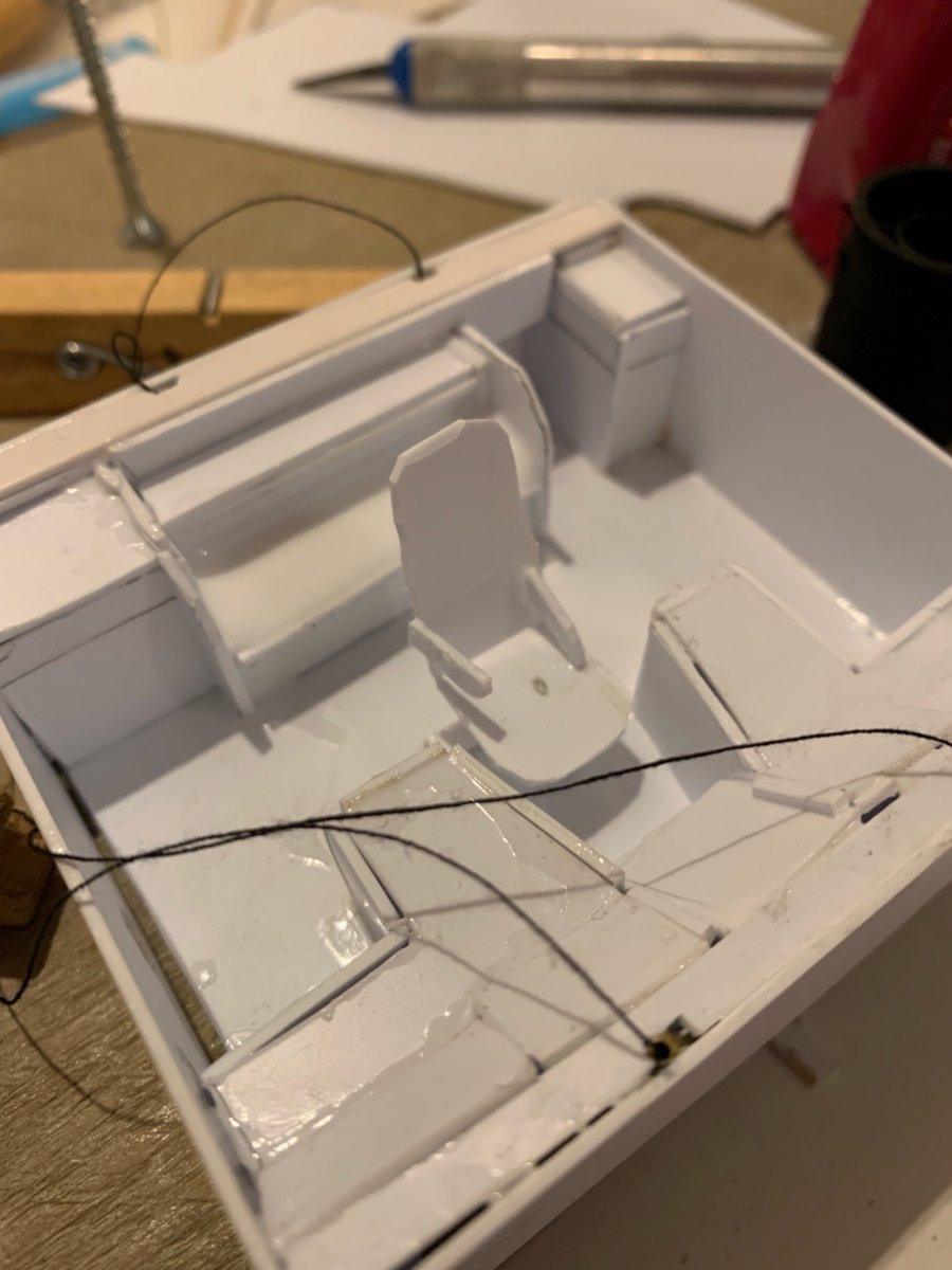

Heren, het is alweer een tijdje geleden dat ik gepost heb, maar dat betekent gelukkig niet dat er niets gebeurd is! Simpelweg de tijd niet gehad foto’s online te zetten... (als ik een klein beetje tijd vrij heb bouw ik liever). Nu weer een weekje vrij dus een moment kunnen vinden jullie allemaal weer even op de hoogte te stellen.
Inmiddels heb ik de brug gemaakt met de lichtbakken en boordlichten er in, de ronde delen van de brug zijn nog niet af maar beginnen redelijk in vorm te komen. De steuntjes van de brug en het ronde profiel aan de bovenrand zijn inmiddels ook aanwezig. Verder zitten de deuren en deurklinken op de roef, is er tweemaal een HP-Profiel met gaten gelegd op het roefdek, is er een beginnetje gemaakt met de uitlaat en begint de stuurhut al aardig vorm te krijgen, kompleet met verlichting er in.

Goed te zien dat het project zachtjesaan vordert Kostas. Rustig aan doorgaan, ook met je schoolwerk! Gr. Klaas.
toffe vorderingen, schiet goed op.
Mag ik vragen waarom je de overstap naar styreen gemaakt hebt om de stuurhut te bouwen.
Ik vrees een beetje dat je het jezelf moeilijk gaat maken, kieren in hout kan je namelijk veel makkelijker wat plamuren en bij schuren.
Styreen vraagt om veel nauwkeuriger te werken, lijmvlakken moeten mooi haaks en recht zijn anders kan je geen goede lijmverbinding maken.
Je bent eveneens verplicht te plamuren met chemisch spul zoals epoxy of polyester , hout daarentegen kan je met polyfila uit de doe het zelf bijwerken zonder extra pers. beschermings-middelen.
Veel bouw plezier en succes met de verdere bouw, Marc
@Marc w
Ik heb er voor gekozen met styreen te werken bij wijze van experiment, wilde graag weten hoe het was om hiermee te bouwen en eigenlijk is het me alles mee gevallen, met gewone plastic lijm hecht het zeer goed en snel en vormt het een behoorlijk stevige constructie. Het is misschien niet overal even strak, maar alle kleine gaatjes en kiertjes in het interieur zijn heel klein en vloeien denk ik wel vol op het moment dat ik ze verf. De buitenkant is eigenlijk zo goed als vrij van naden. Ik had eerst ook mijn bedenkingen, maar ben nu toch wel erg enthousiast over dit materiaal.
