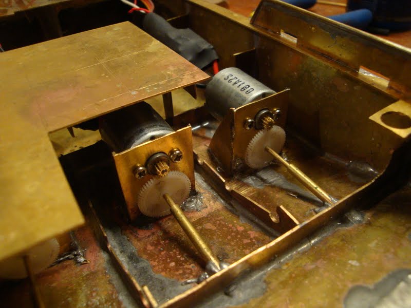

Ik heb vandaag de motorsteunen gemaakt en geplaatst.
De motoren en de tandwielen +elektronica komen uit servo's.
Ik moet alleen nog de tandwielen op de assen bevestigen.

Oeps, ik zie mooi werk Maar..... het tandwiel lijkt ten opzichte van het motor tandwiel schuin te staan. Ga je dat nog oplossen? Naar mijn mening draait het zo snel kapot. Of de foto moet vertekenen dan heb ik niks gezegd.:o
Op de 2e foto bedoeld u?
Dat kan kloppen maar daar staat het nog los
Nu ze geplaatst zijn staan ze recht ten opzichte van de motor.
Mvg. Coen
