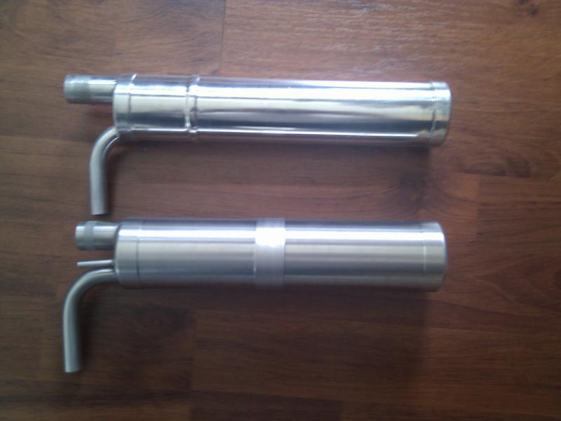

Uiteindelijk de krumscheid besteld en ingebouwd. Iets dikker dan de Hobby king.
full
(boven HK, onder Krumscheid)

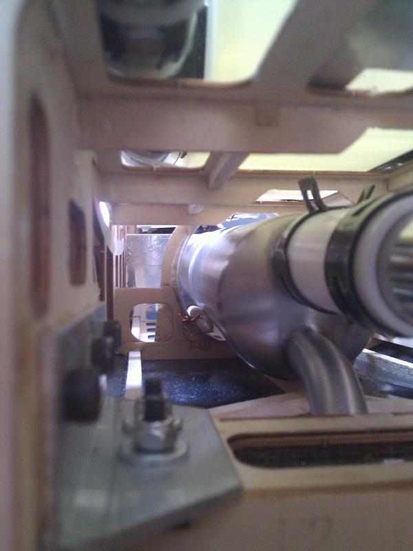

Ingebouwd:
full

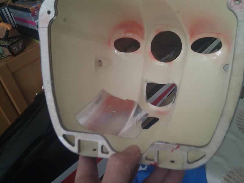

De bocht komt wel heel dicht tegen de kap, dus ik heb daar een paar laagjes alu tape aangebracht.
full
[update: uiteindelijk een dun stukje alu op die plek ingelijmd ipv. alu tape]

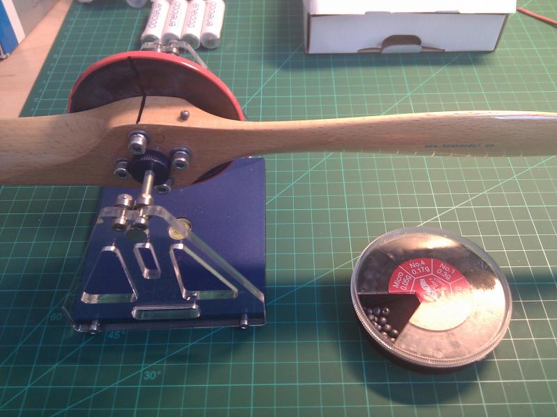

Prop zwevend en inclusief spinner backplate gebalanceerd met vislood:
full
Eenmaal in balans afdekken met epoxy:
full

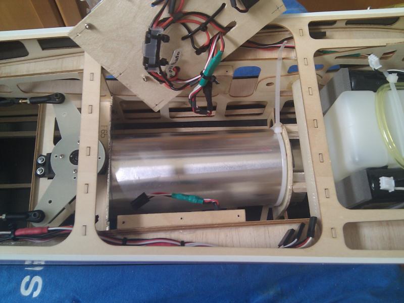

De uitlaat loopt door tot onder de ontvanger met bedrading. Om er zeker van te zijn dat de ontvanger of bedrading niet te heet wordt, heb ik een extra stukje 0,8mm alu rond gebogen en als extra laag om de uitlaat gezet:
full
Alu genomen van een afgaspijp, gewoon te koop bij de Gamma. Makkelijk verkrijgbaar, lekker zacht en makkelijk te verwerken.

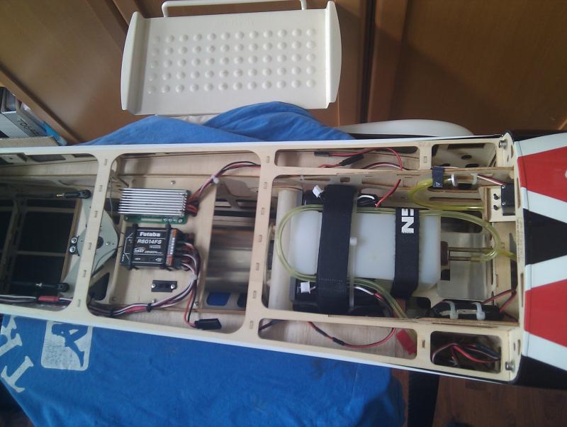

Alle electronica ingebouwd:
full
Dubbele LiFePo stroomvoorziening.

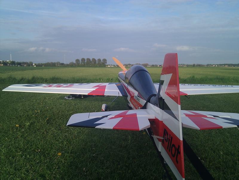

Op het veld:
full
