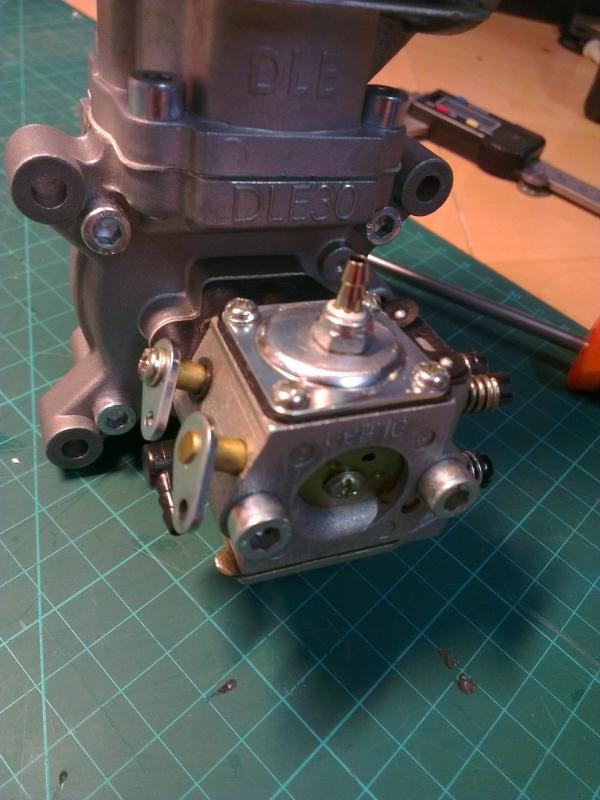

Optie 1 is makkelijk te doen, en heeft (zover ik heb gelezen) nog nooit tot een nadelig effect geleid. De truuk is om het gaatje dat ervoor zorgt
dat de druk aan de lucht kant van het pomp membraan gelijk is met de buitenlucht te verplaatsen naar een plek met stabielere luchtdruk ergens inde romp. De theorie is dat de luchtdruk in de motorkap veel meer fluctueert.

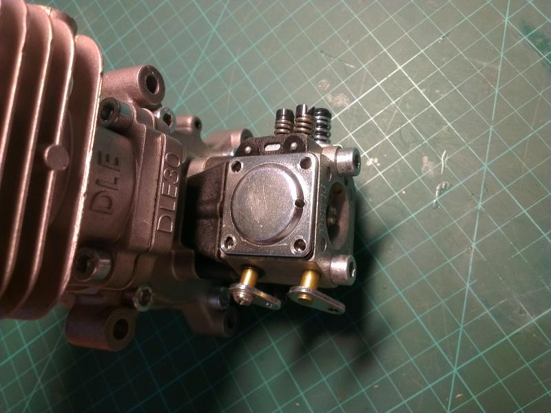

Het gaatje is hier goed te zien:
full

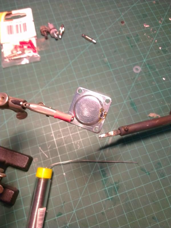

Dus hup, soldeerbout aan, bestaande gaatje vanaf de buitenkant dicht solderen. Als de soldeer ooit los ocht laten dan is de kans kleiner dat er iets naar binnen valt.

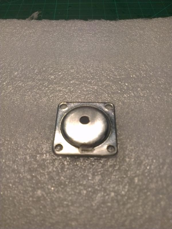

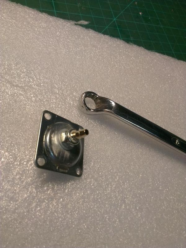

Wel ff netjes afwerken, en een 4.2mm gaatje boren en daar M5 in tappen.
full
M5 doorvoer buisje (had ik nog een setje van liggen) met een M5 locknutje erop.Tadaa!
full
Doorvoer buisje zo kort mogelijk afgezaagd zodat er nog genoeg schroefdraad over blijft maar aan de binnenkant zo min mogelijjk uitsteekt:
full

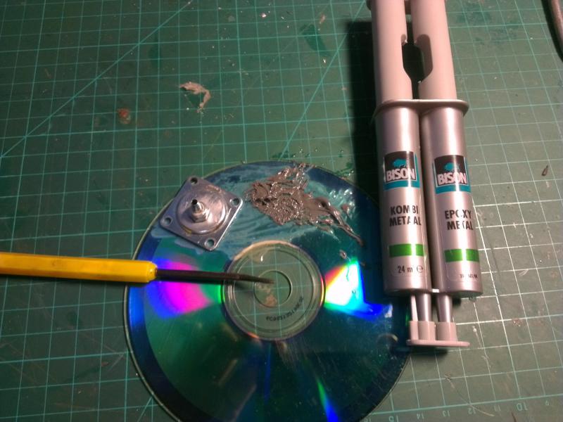

Beetje epoxy lijm voor metaal gebruikt om de boel echt vast te zetten en af te dichten. Maar een heeeeel klein beetje nodig om het doel te bereiken:
full

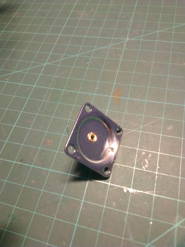

Eindresultaat:
full
Aan het nippeltje komt een slang die tot in de romp loopt. Eigenlijk moet er nog en luchtkamertje aan het einde van de slang, maar ik ga het eerst zo proberen.

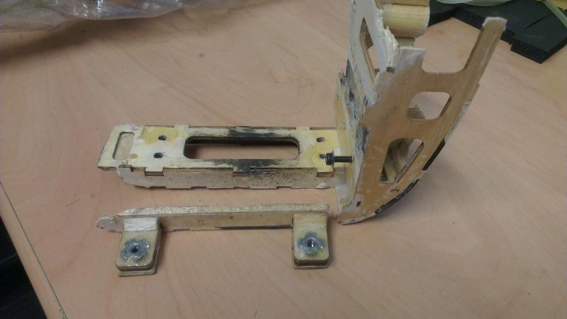

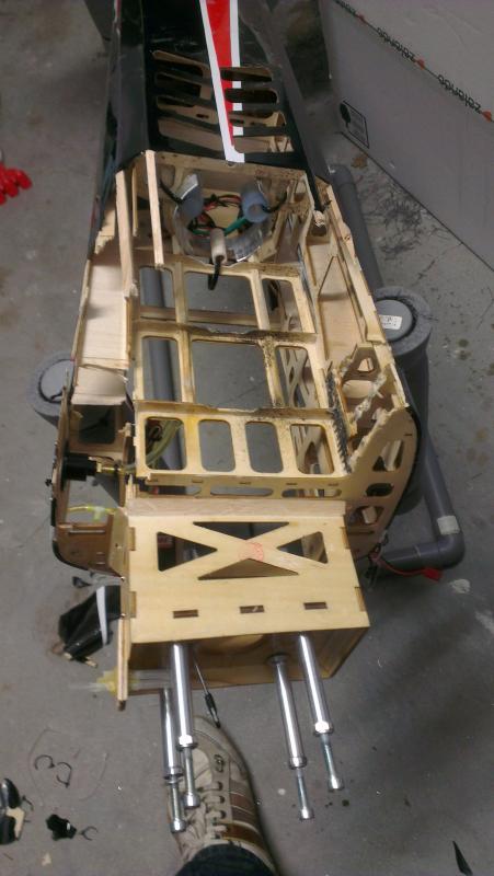

Maaarrrrrr, noodlot, begin januari op een koude heldere dag.... toch weer die kl*te motor uit, bij het landen over het veld heen geschoten en in de klei beland. Hele onderstel eronder vandaan gebroken, inclusief een groot deel van de zijkant. Best wel in puin eigenlijk.
Zal binnenkort de foto's posten van de schade en het herstel proces, want de sbach is alweer bijna vliegklaar en misschien wel beter dan nieuw. In ieder geval zijn de delen beter verlijmd want sjonge jonge wat gebruikt Pilot weinig lijm zeg... als je een mesje tussen 2 triplex plaatjes zet duw je ze zo uit elkaar. Best wel slecht eigenlijk. Ik zou willen dat ze de kisten in zn geheel als bouwdoos aan zouden bieden...
ai...
maar met wat multiplex, balsa houtlijm en een figuurzaagje komt dit terug mooi in orde!
succes met de herstellingen
Jawel, binnen een paar dagen had ik een crash set ontvangen van Pilot-Rc om alle schade te verhelpen.
Zo gezegd zo gedikkiedaan.
Was een aardig klusje, maar kist weer als nieuw.
