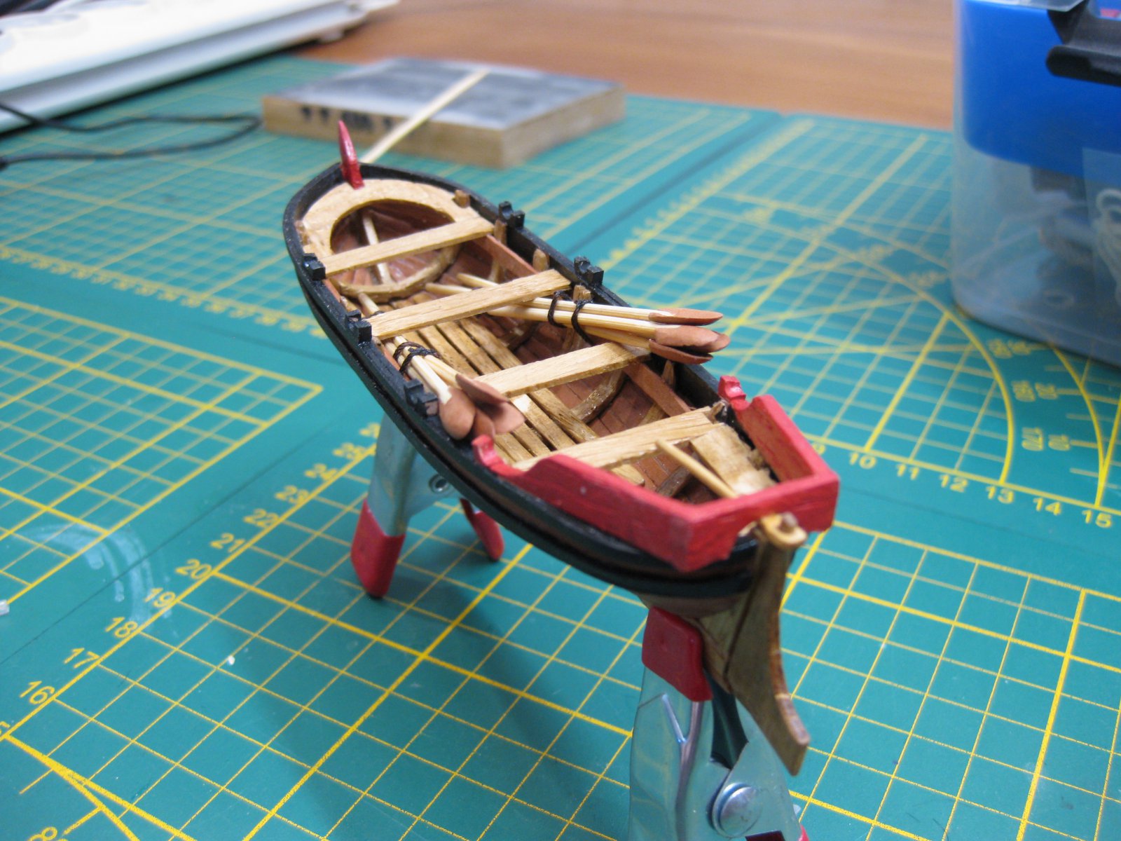

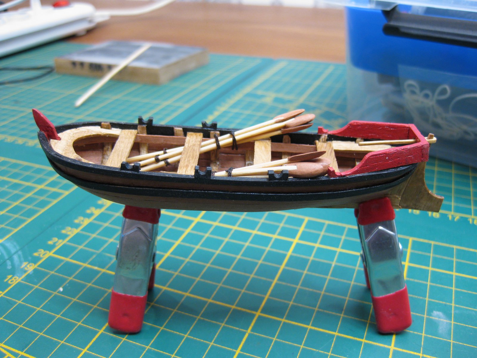

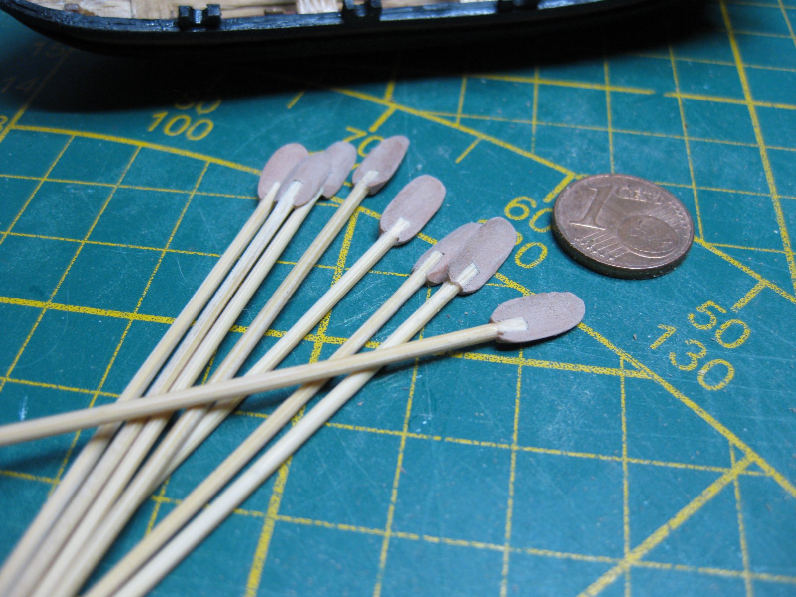

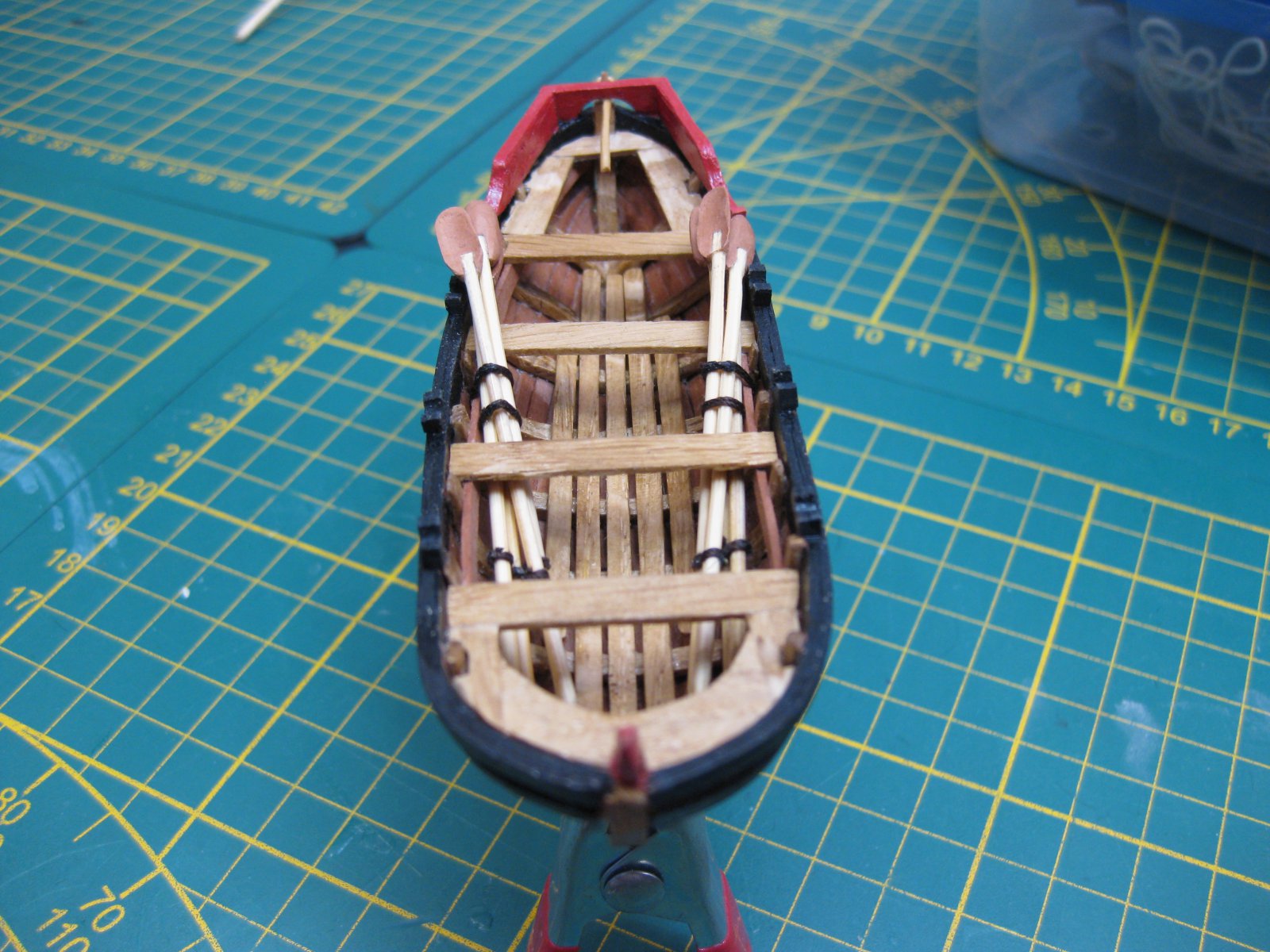

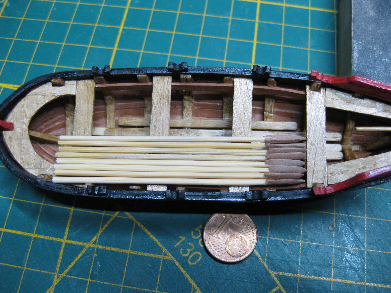

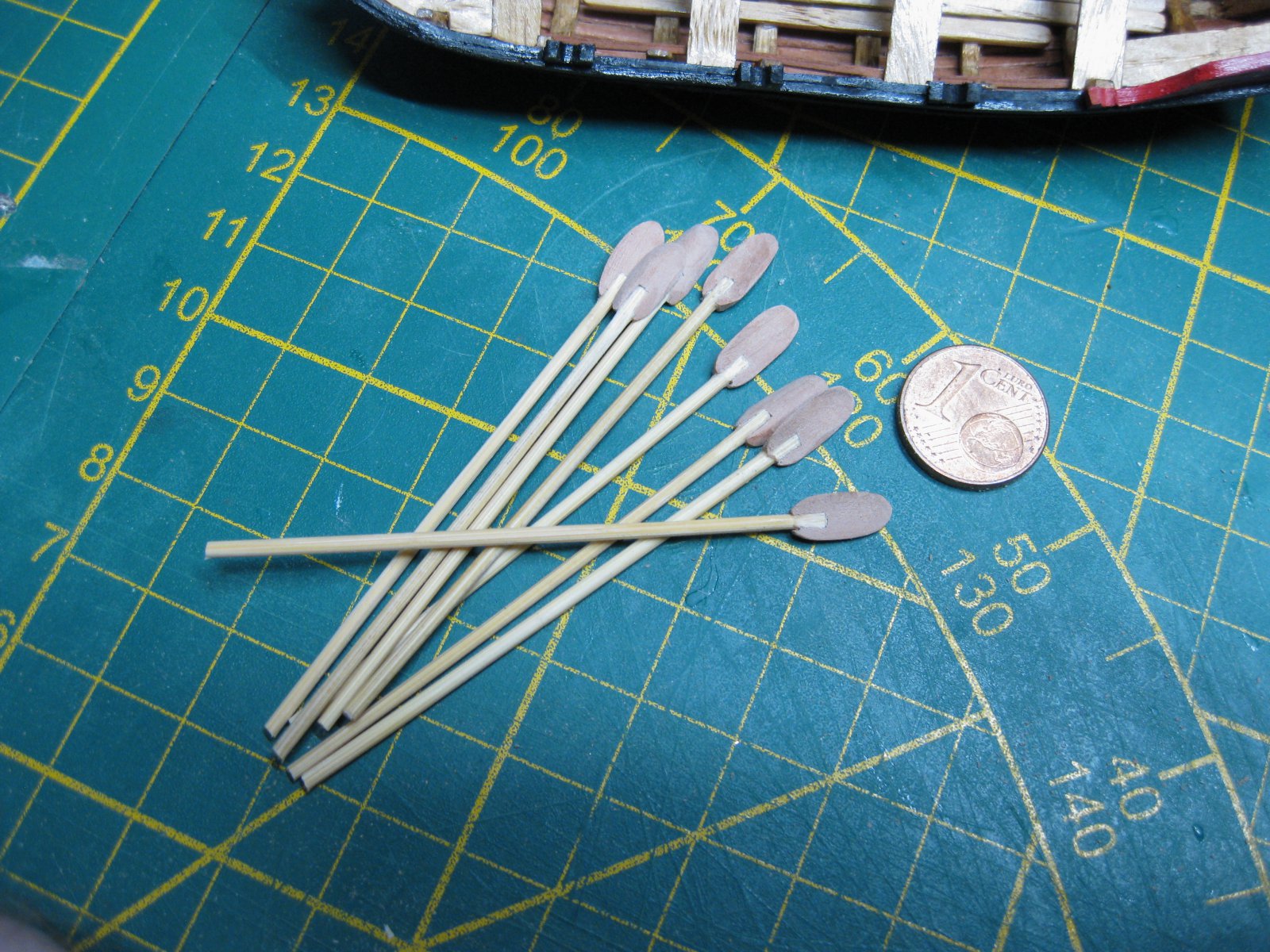

De roeiriemen zijn ook klaar
Alleen verven

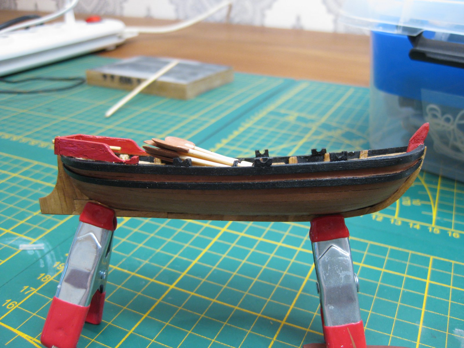

Het bijbootje heeft een plek op het dek gekregen en we gaan weer verder met de ornamenten op het schip.

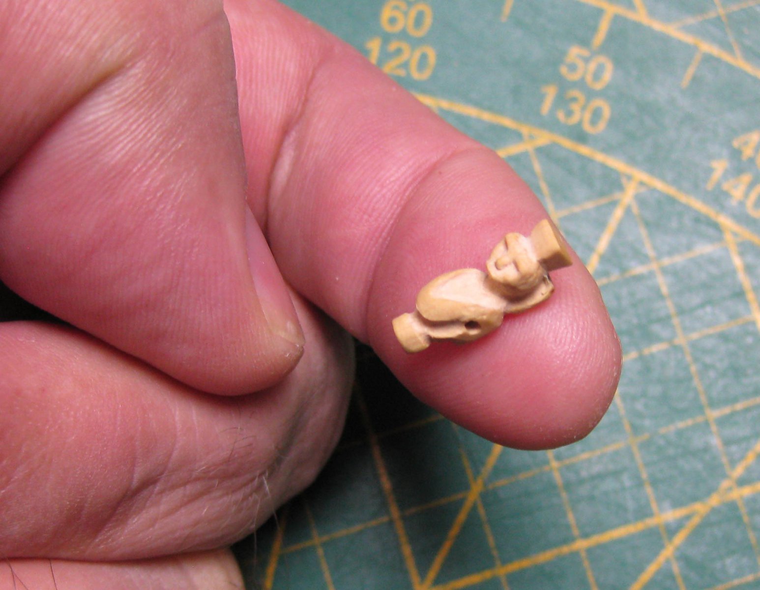

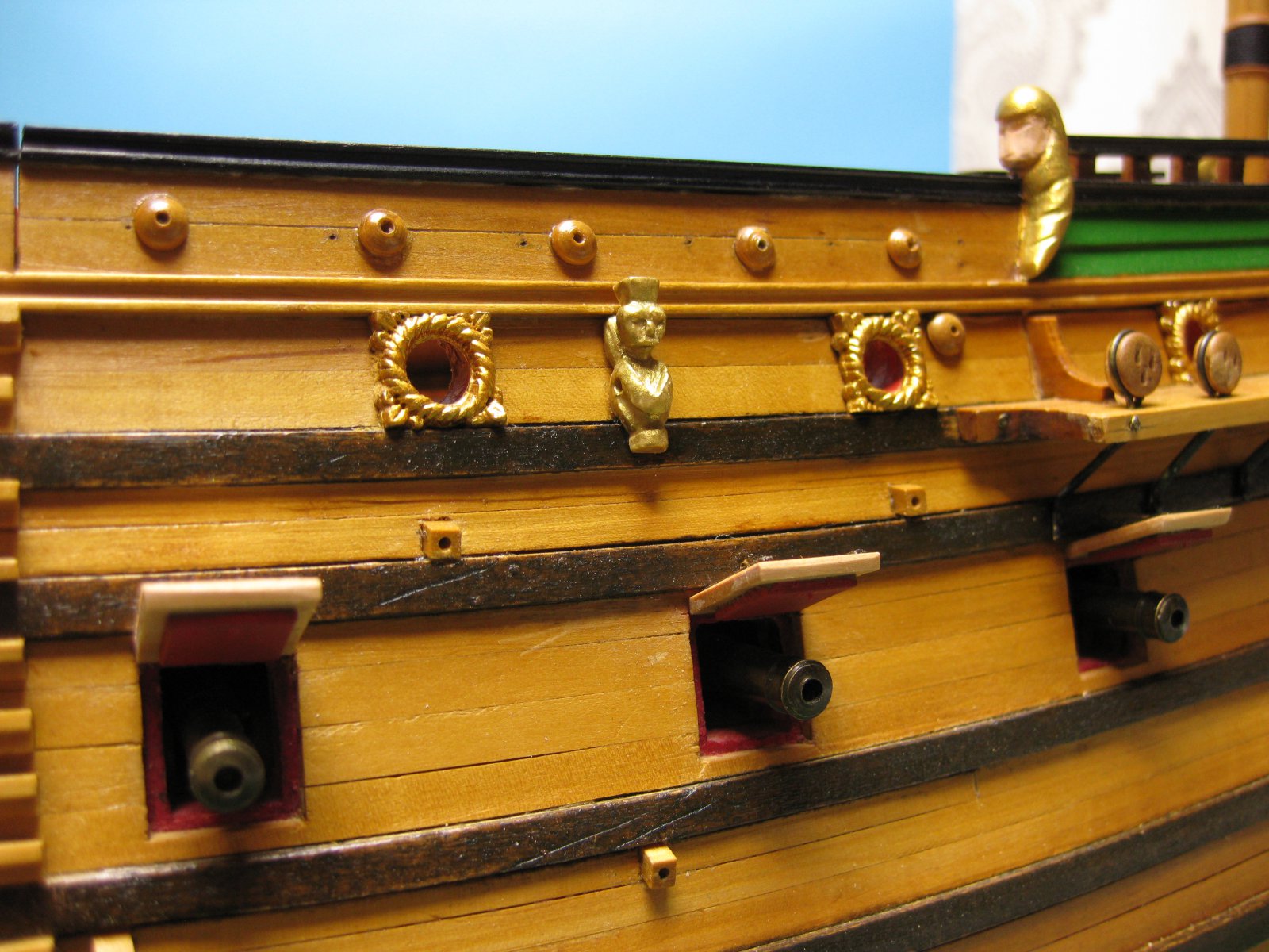

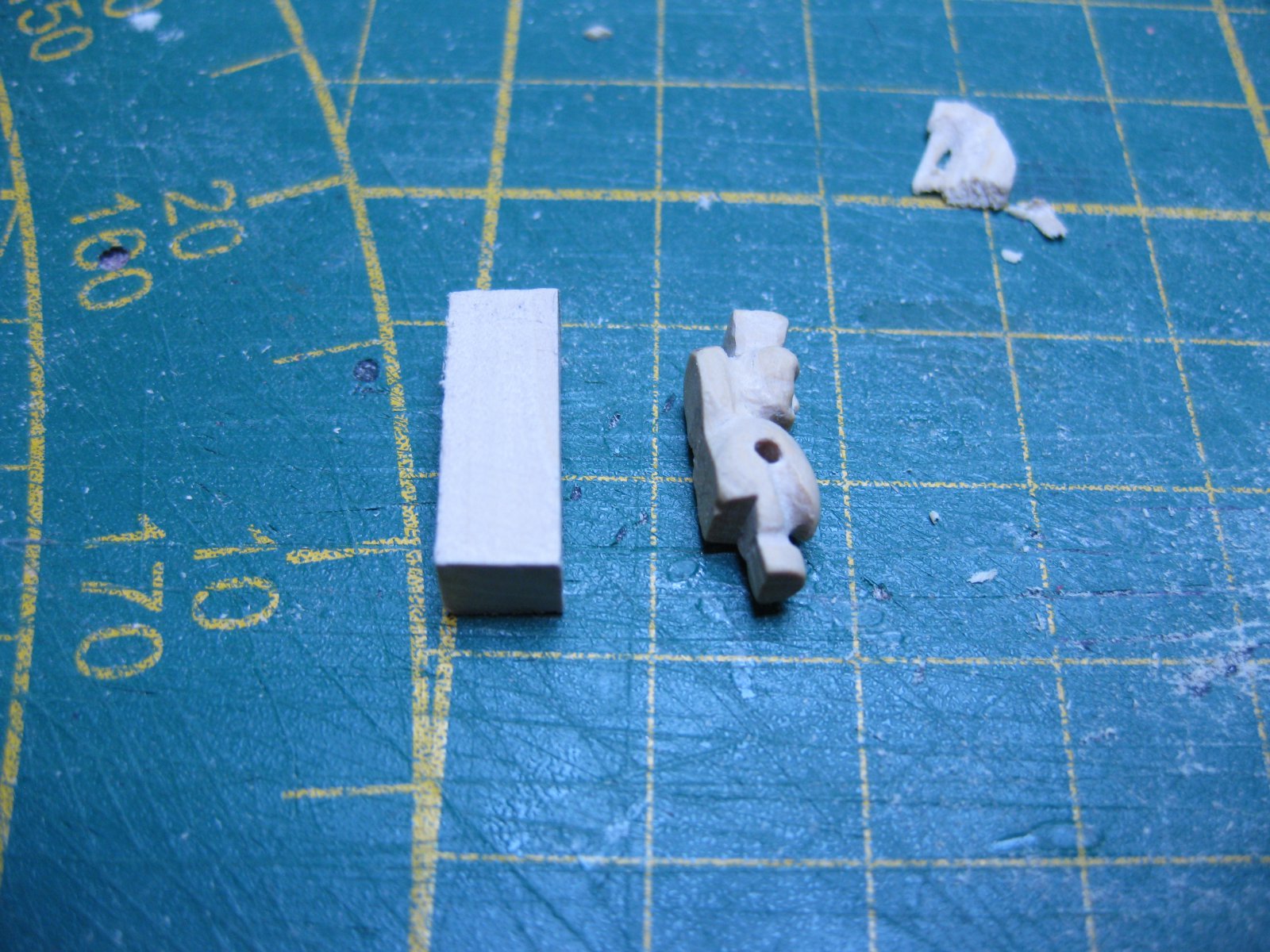

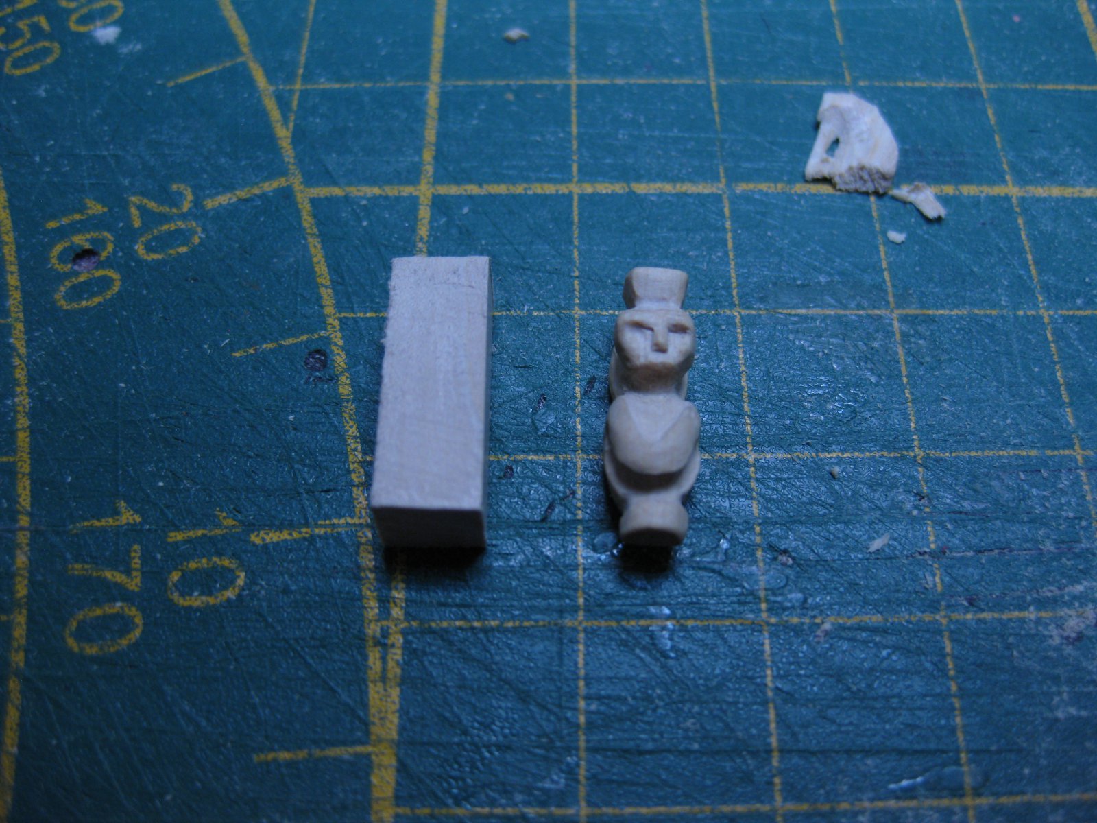

Ditmaal de halsklampen. gelukkig maar 2 (iedere kant 1) want die krengen zijn klein.
De eerste is gelukt.

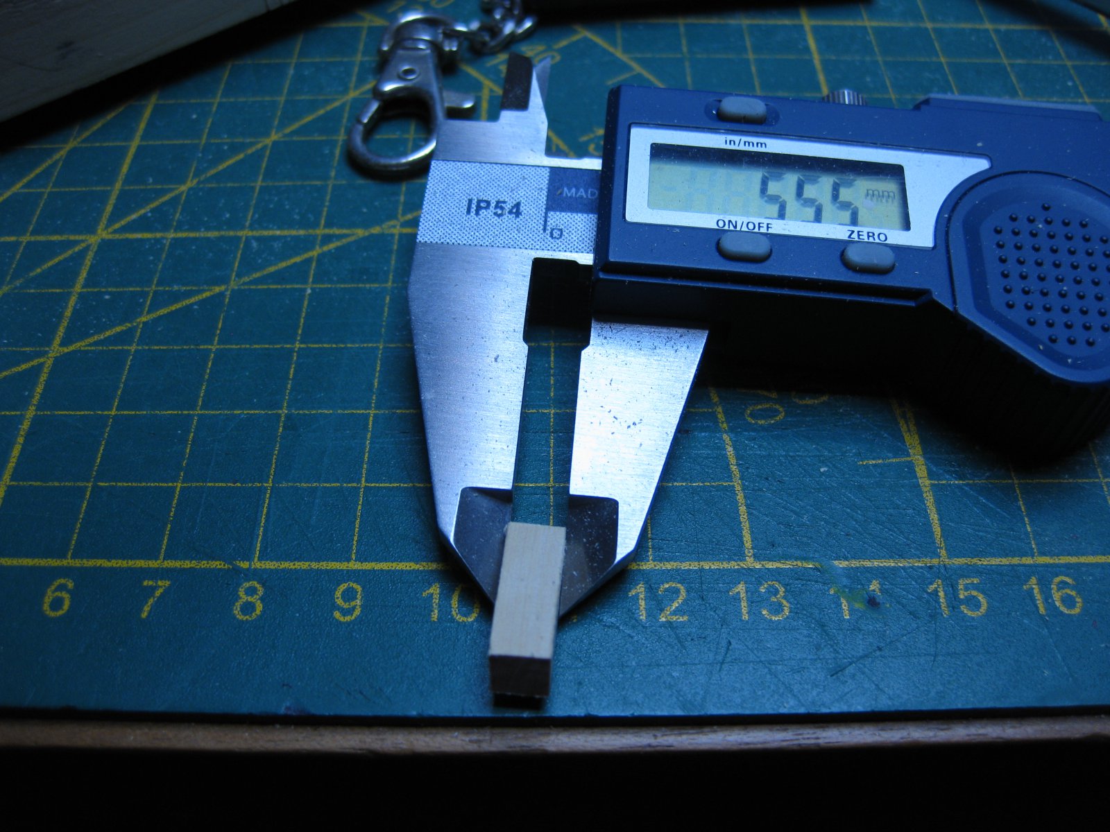

blokje buxus van 15 x 5,5 x 5 mm
en dan frezen en snijden totdat het de vorm heeft.
Op het schip ziet het er zo uit (dryfit)

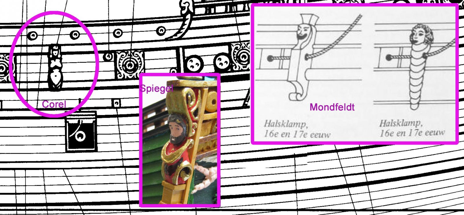

Mooi, heb je ook een foto vanhoe het er moet uitzien?
kan ik beter vergelijken en misschien zeer mooi zeggen :)
Alleen heel slechte voorbeelden van de Prins Willem zelf, daardoor heb ik een combi gemaakt met het figuur op de spiegel/Mondfeld/tekeningen Corel
En wat mijn huidige kunde toelaat op dit formaat. Ik word wel steeds handiger erin, maar zit ook aan de limiet van mijn freesjes. De kleinste bolfrees wat ik heb is 0,9 mm. Heb nu 0,3 - 0,5 - 0,7 mm besteld in China. Ook een freesmachine die nagelstudio's gebruiken. Hopelijk lukken dan nog kleinere details.
Heb ook nog cnc frezen (10 graden) die net naalden zijn. maar door het gewicht van de dremel met flexibele as gaat dit snel fout. De as is stug en dan is een te diepe cut er erg snel.
Het is erg klein, een opzet vergrootglas voor de bril is geen overbodige luxe.

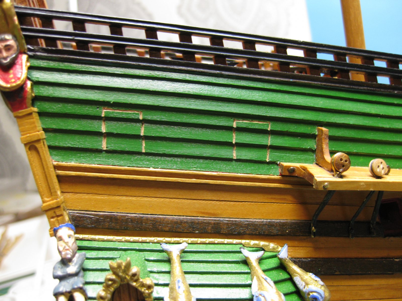

Donker bruine verf verdunnen, beetje afwas middel, laten invloeien. Rest weg vegen, en je hebt een nog realistischer geschut poort.

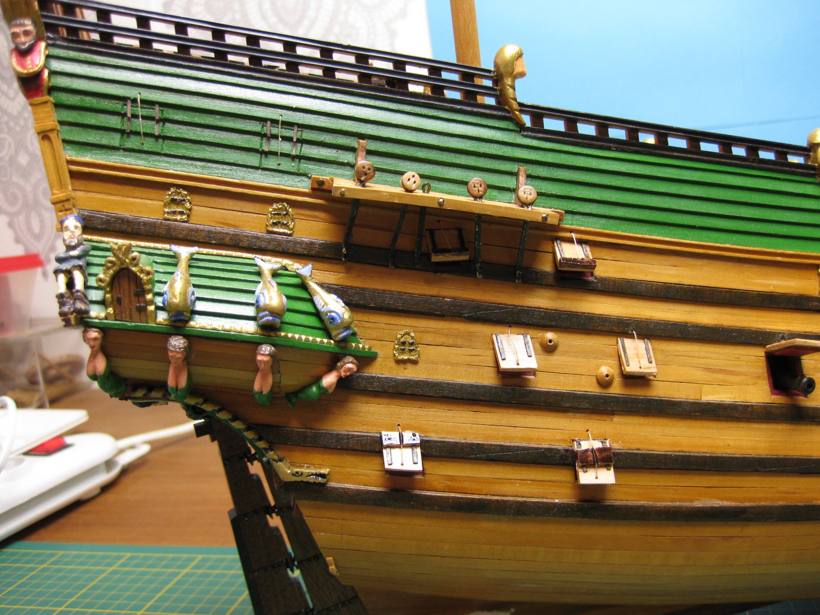

Doel je op het kleurverschil? Ik hoop dat dit bijtrekt in de loop van de tijd. De romp is inmiddels al meer dan 12 jaar oud. En daar heeft de tand des tijds zijn best gedaan. De poorten zijn van nieuw hout. Daarbij valt het licht van boven op de foto, accentueert het verschil nog meer. Helaas zal er wat van verschil blijven.
De grootste moeilijk zit in de vorm van de poorten, niet 1 is hetzelfde of heeft een rechte hoek.
Nee niet op het kleur verschil, meer op de nieuw aangebrachte geschutspoorten die heb je netjes uitgekerfd, je hebt het uitgekerfde groen geschilderd, wat op zich ok is, zou vervolgens nog een beetje met afwasmiddel verdunde donkerbruine verf voorzichtig in het uitgekerfde laten vloeien, op deze manier worden je geschutspoorten mooier geaccentueerd. Sterk verdunde verf met afwasmiddel heeft de neiging overal tussen te kruipen, deze eigenschap is mits goed toegepast zeer goed te gebruiken.
