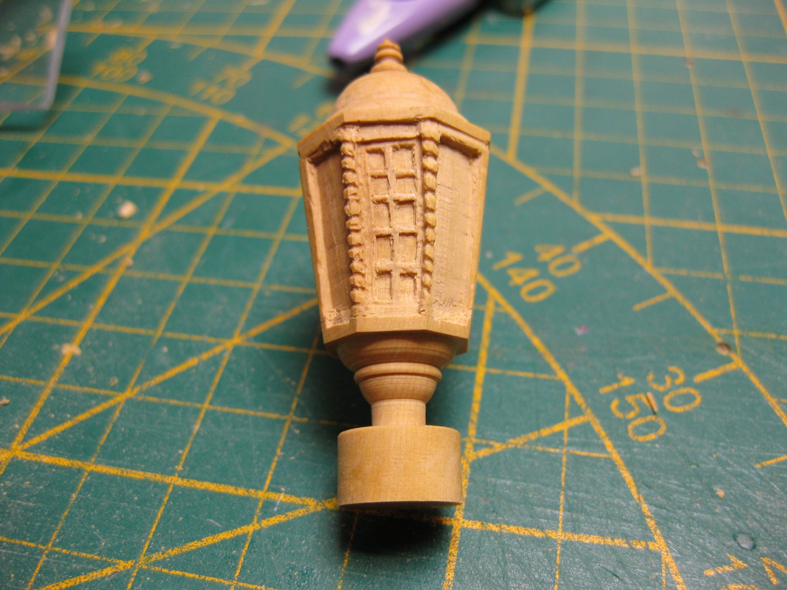

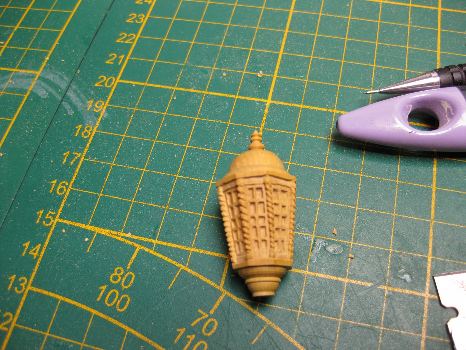

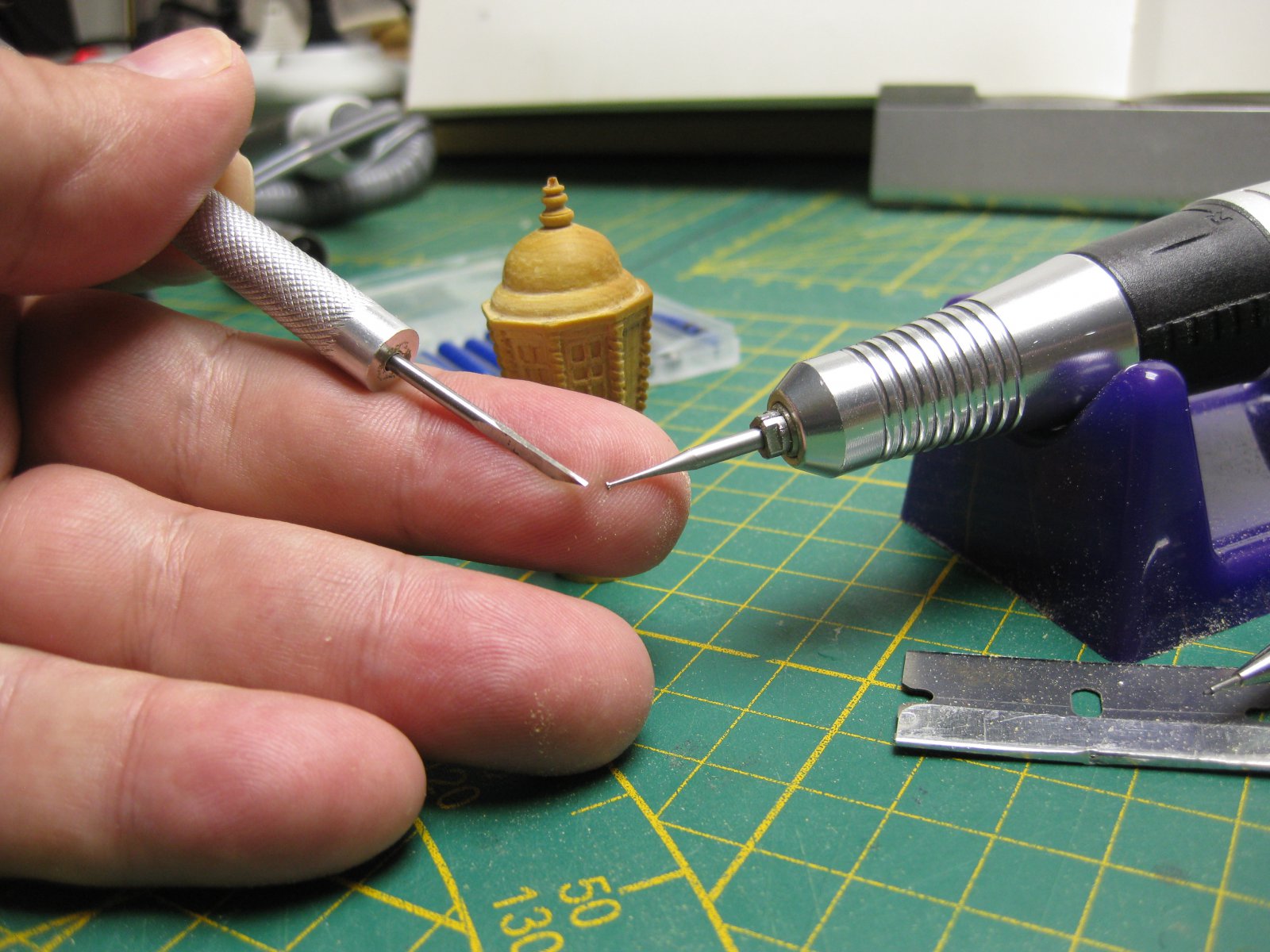

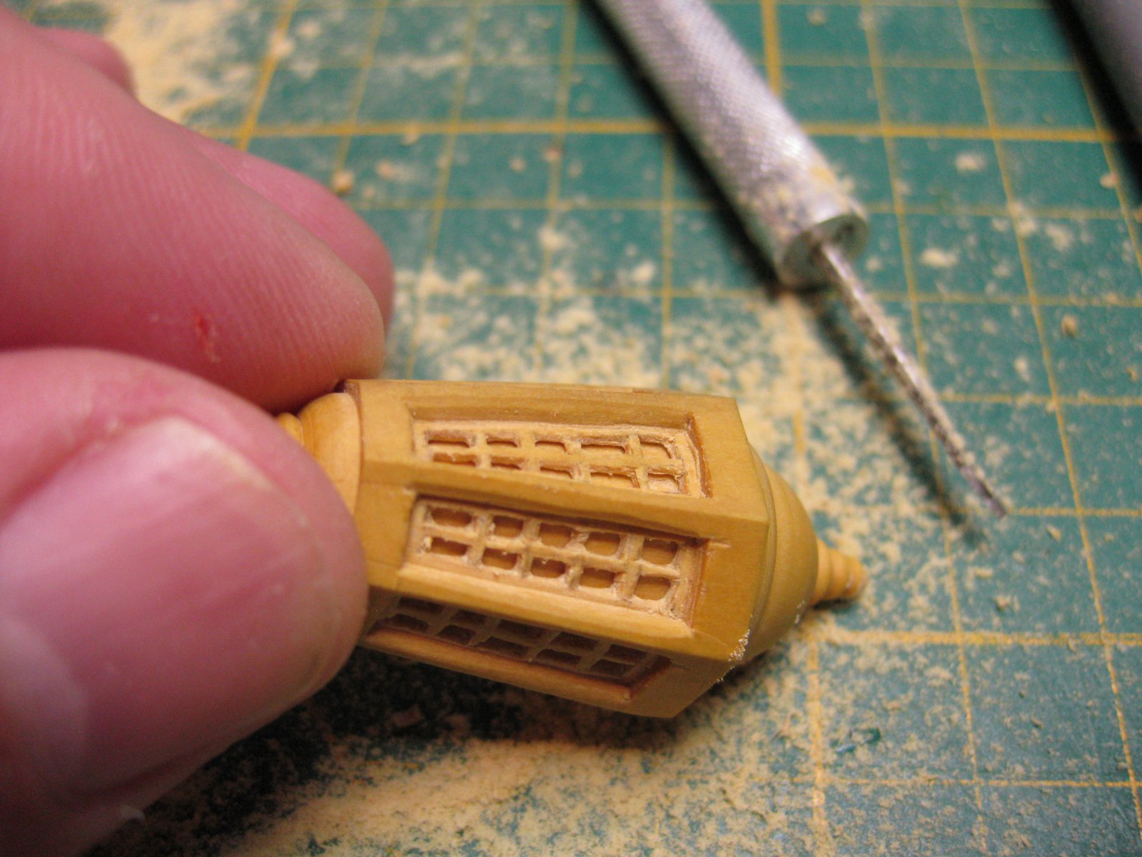

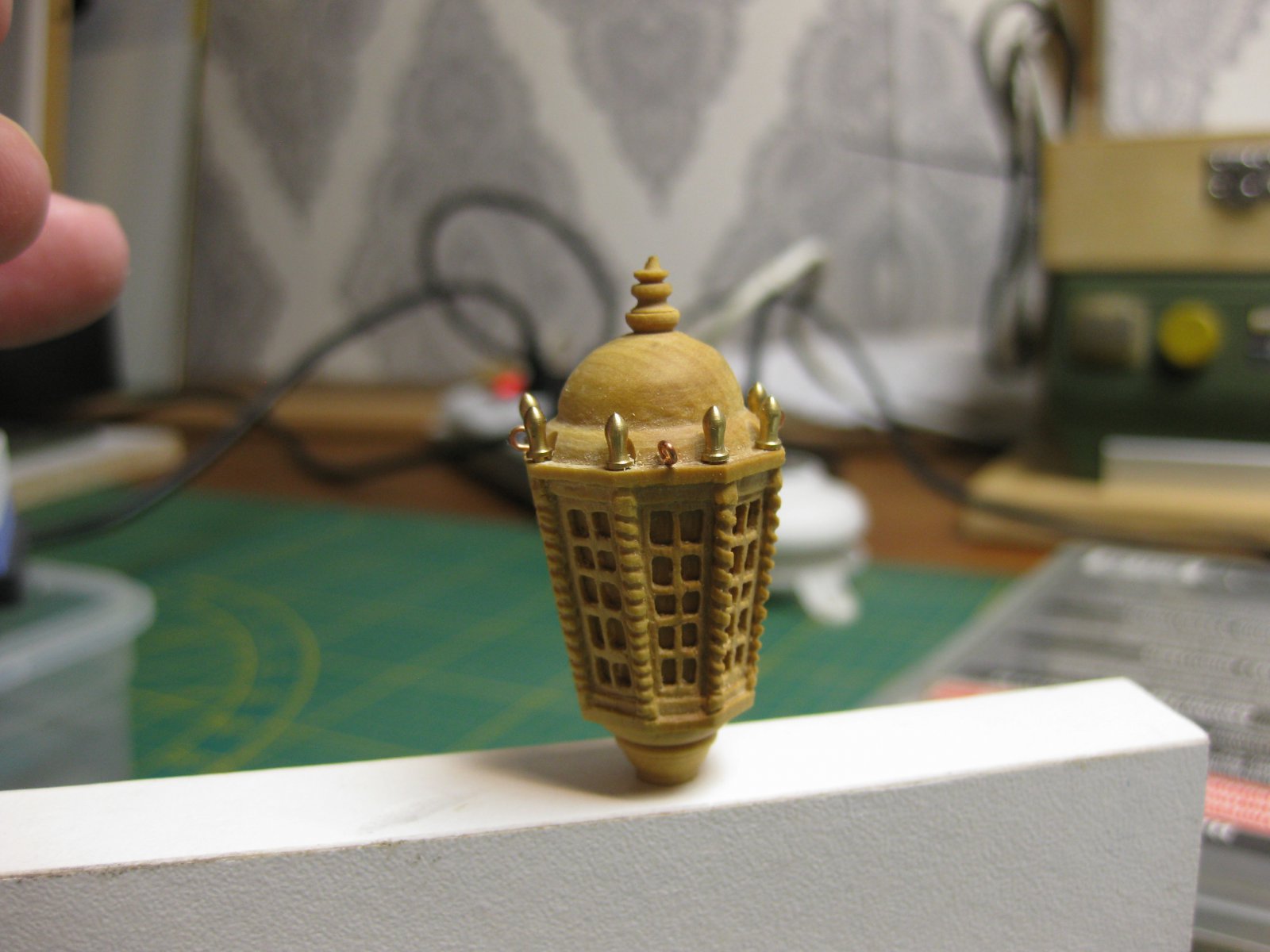

Weer een stukje verder, dit is ongeveer een uurtje werk
moet nog gepolijst worden zodat het er strakker uitziet. Maar dat doe ik als alle 8 de vensters klaar zijn. Want polijsten haalt ook hout weg. Dus beter 1 keer alles.

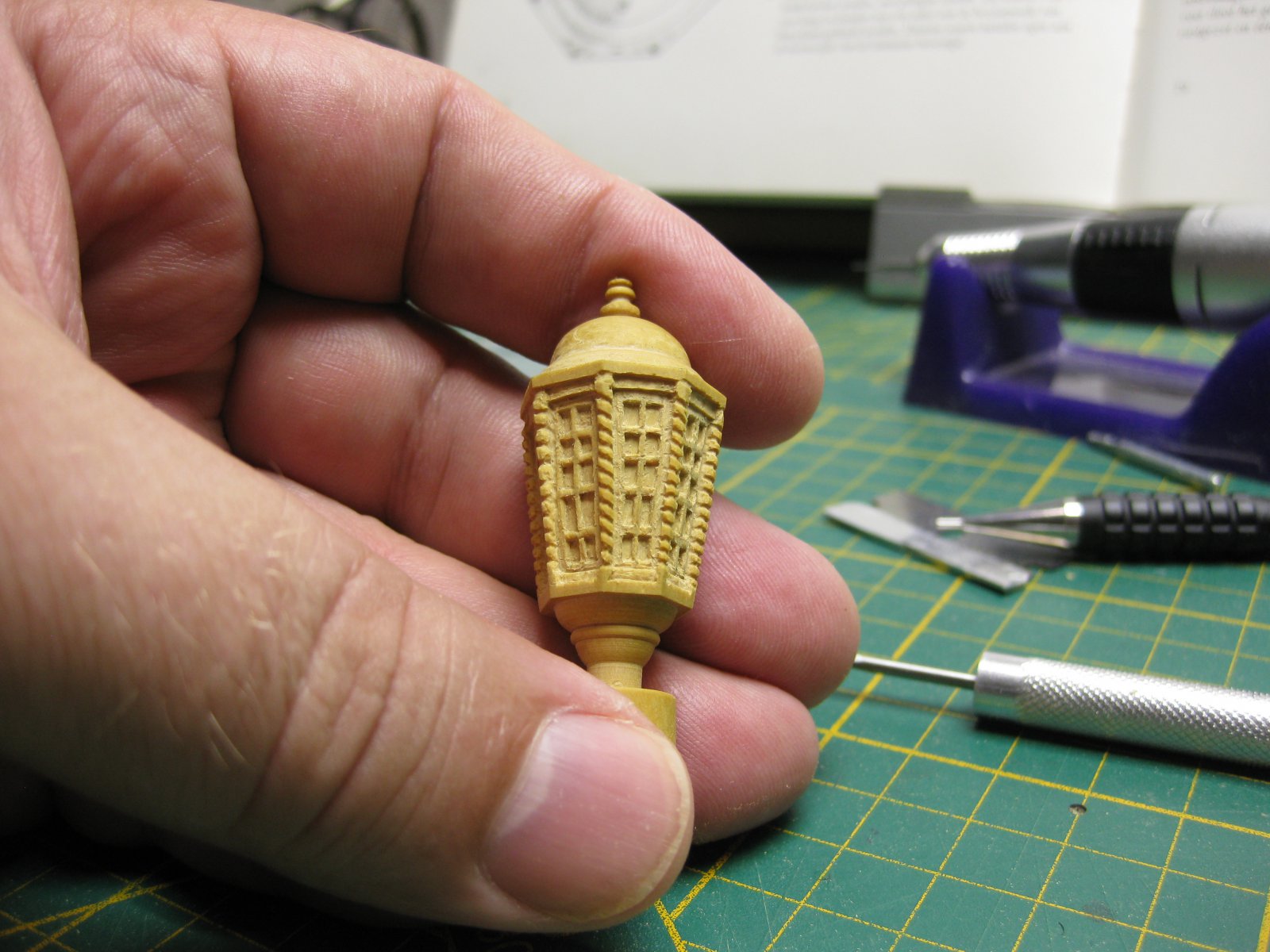

Het is best een enorme klus. Het uitsnijden van die kleine raampjes is nogal een dingetje.

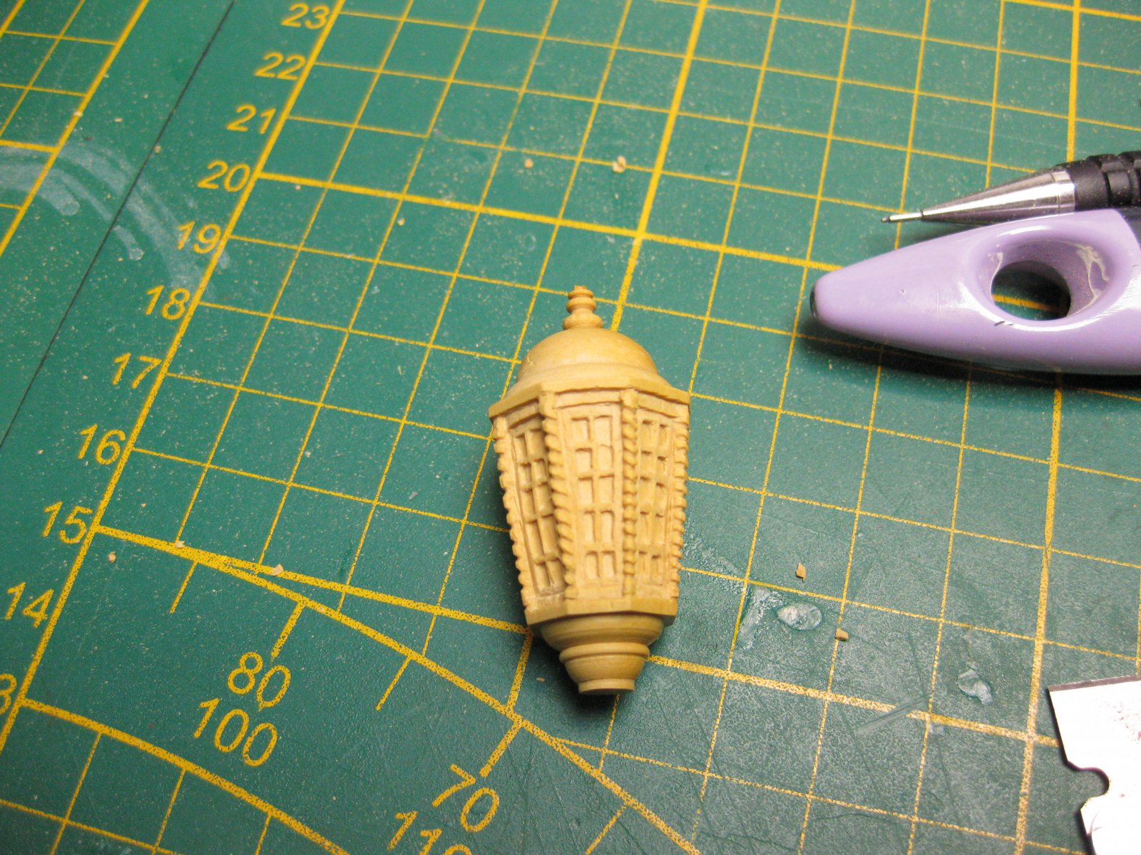

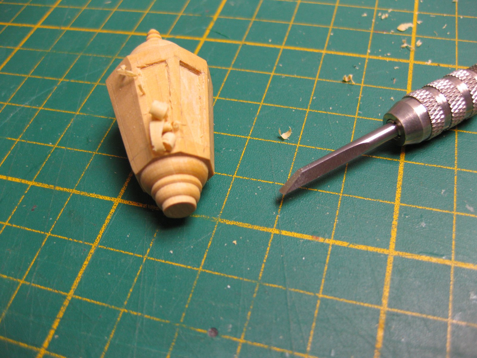

soms zijn ze maar 1,3x2 mm. en max 2x3 mm. maar met de kleine freesjes 0,3 - 0,5 en 0,8 mm gaat het redelijk en de beiteltjes die ik heb. 0,5 en 1 mm zijn ook meer dan welkom.

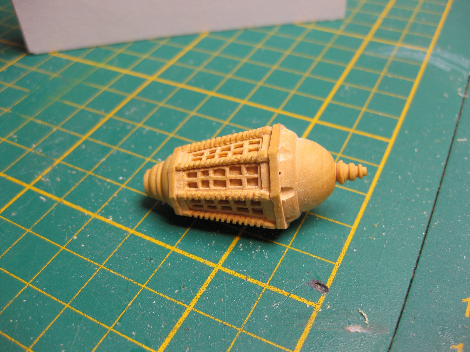

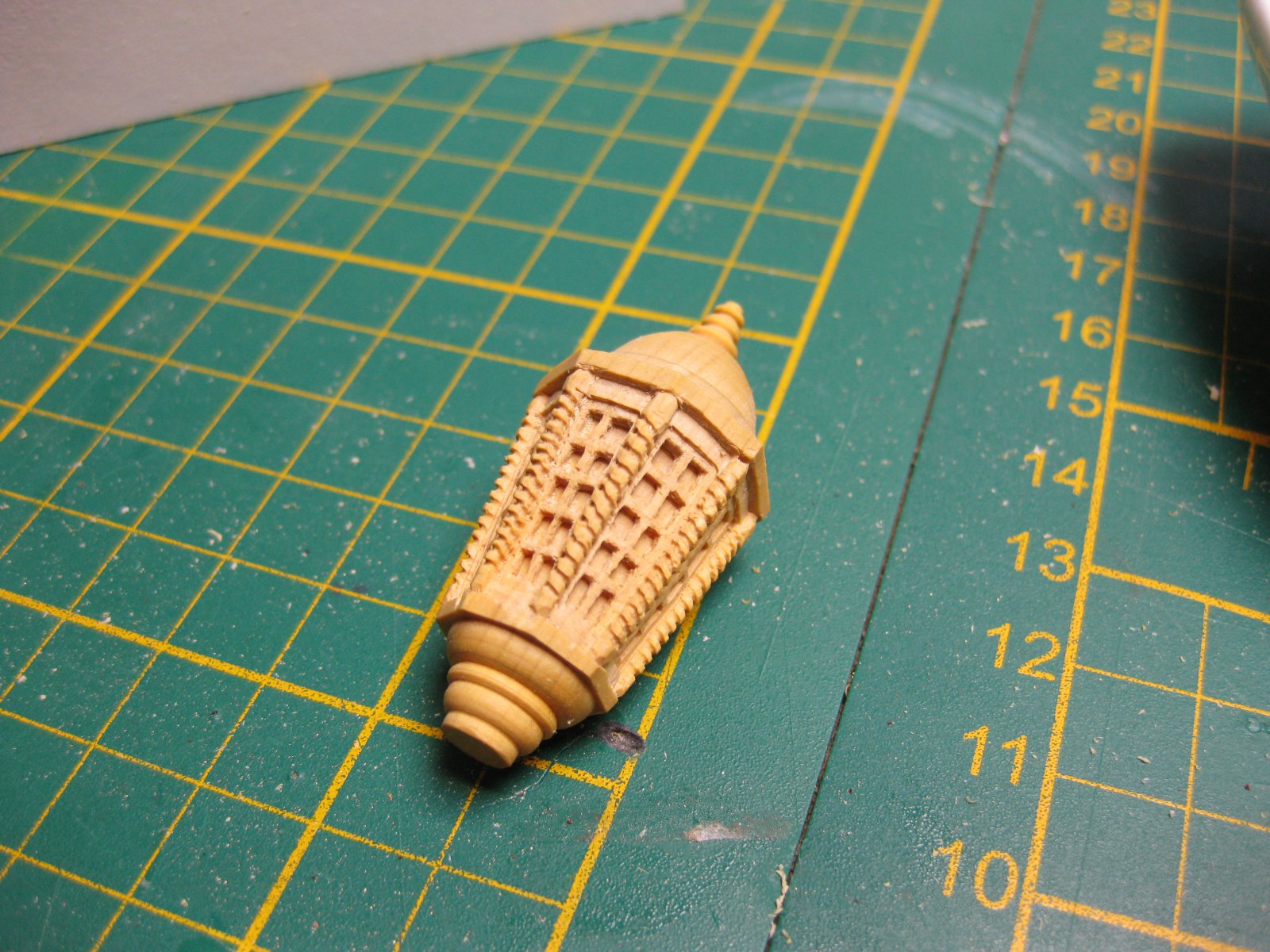

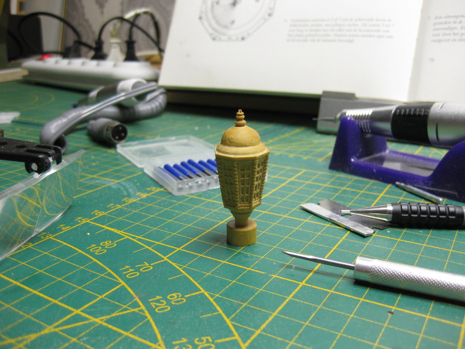

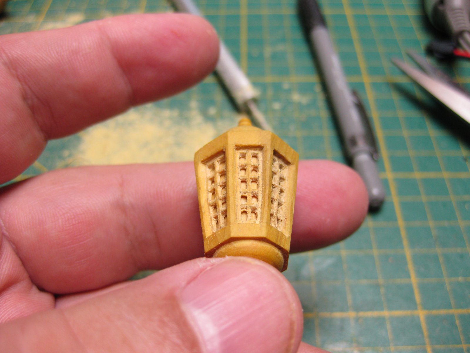

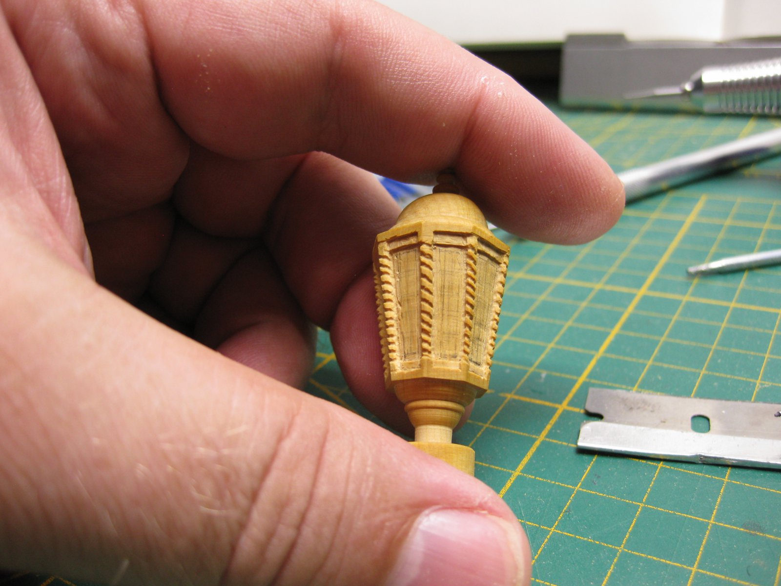

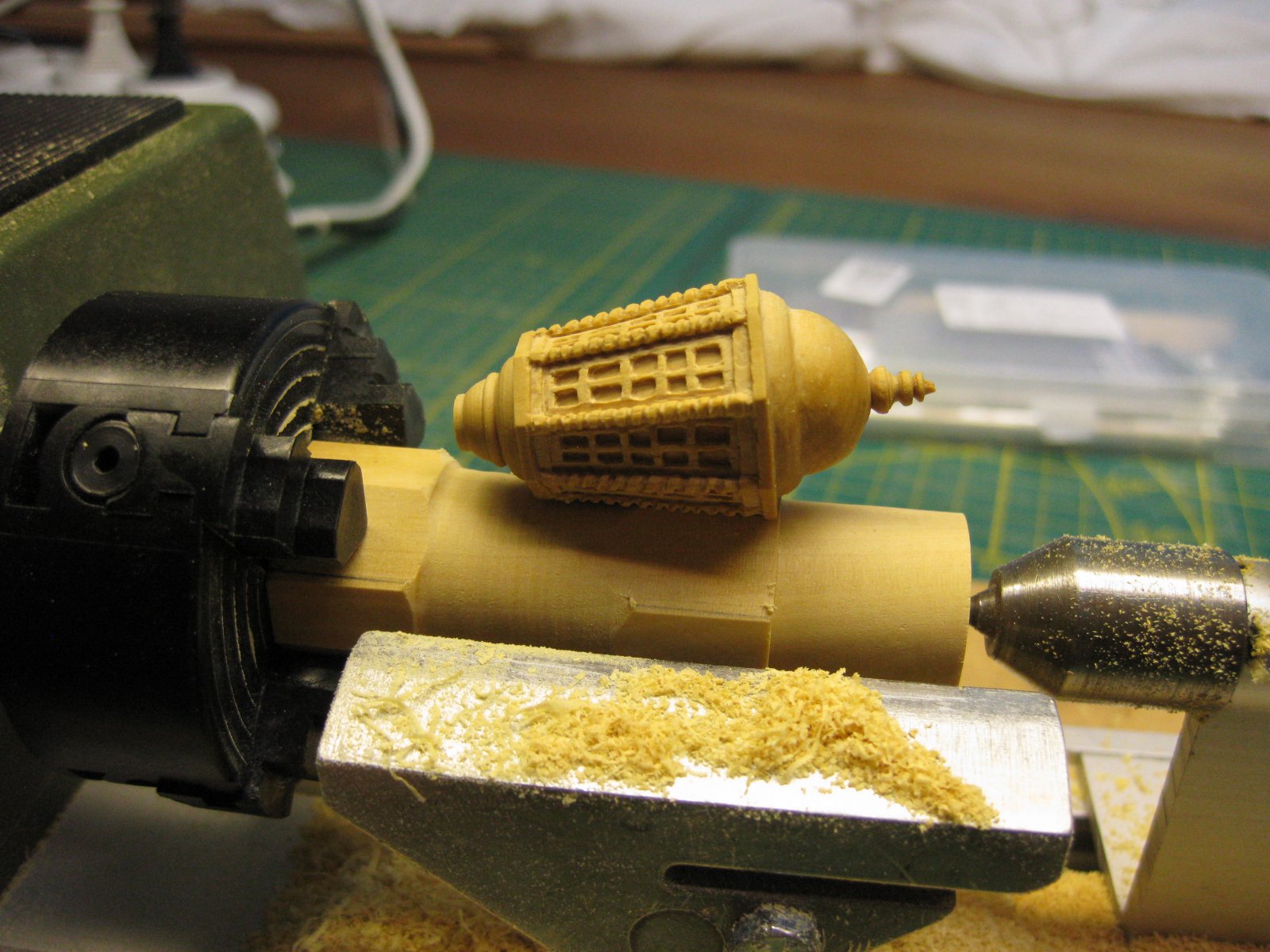

Kleine update. nog 4 ramen te gaan en dan de andere kleine frutsels. De voet moet ook nog passend gemaakt worden. Is wel handig zo om hem vast te houden.

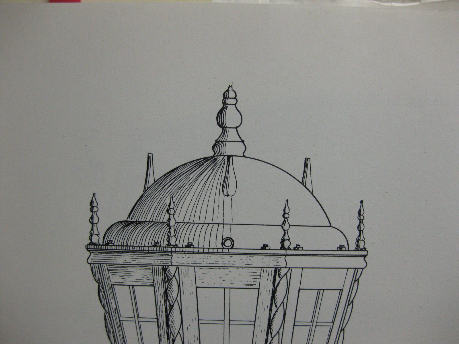

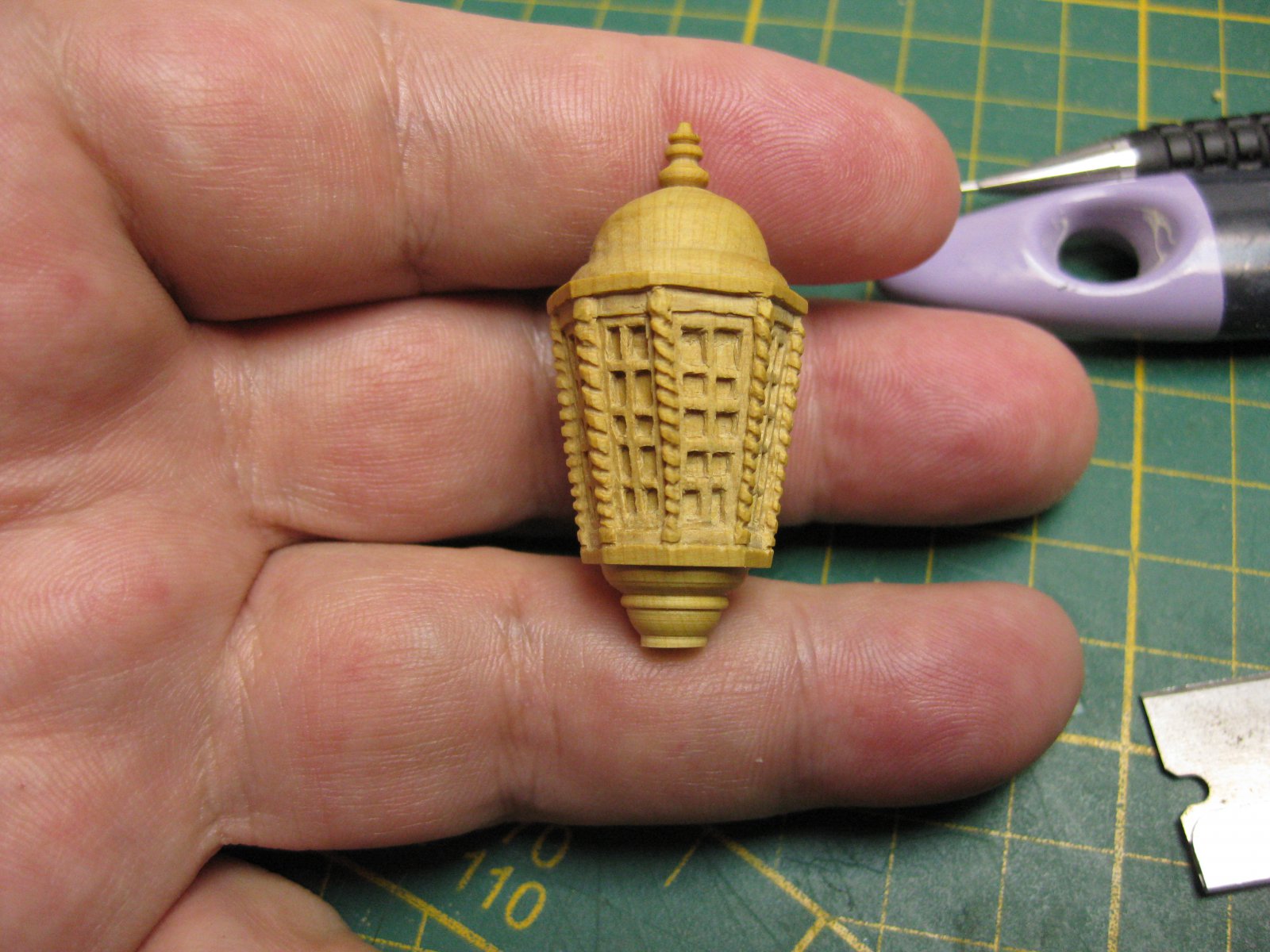

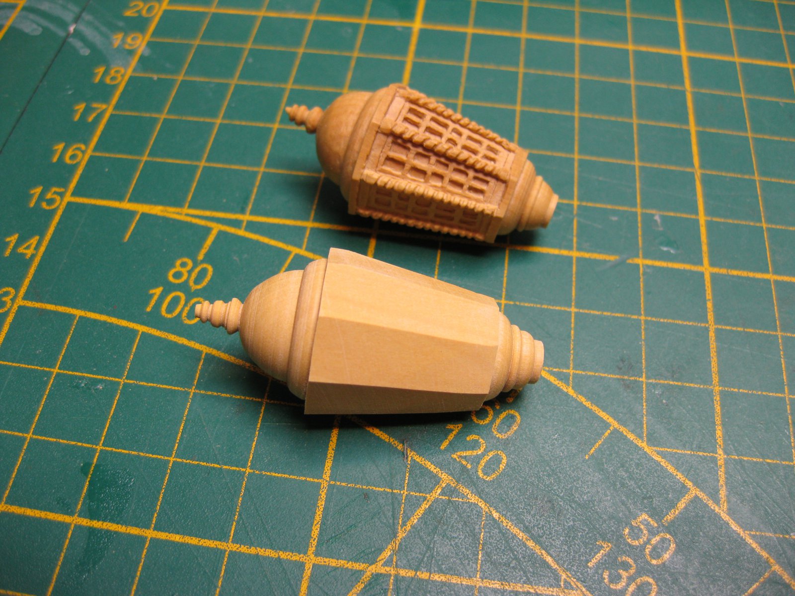

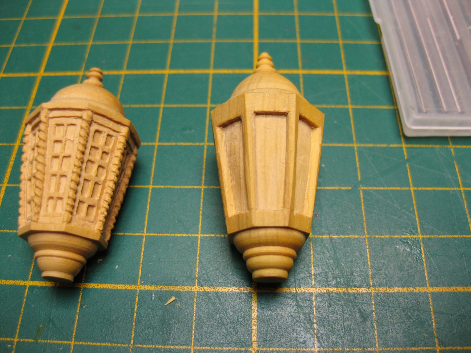

Ik was al blij, ik hoef er maar 1. Maar ik had alleen naar de zijtekening gekeken. Er zijn er dus 2. Dus dezelfde klus nog een keertje. Goede oefening en weet nu de kneepjes.:):)
Mooi gemaakt, Stephan. En dan ook nog deze ambachtelijke versie met prachtig houtsnijwerk!
Pas op dat je de 2e niet veel te mooi vindt en dan besluit om …….
