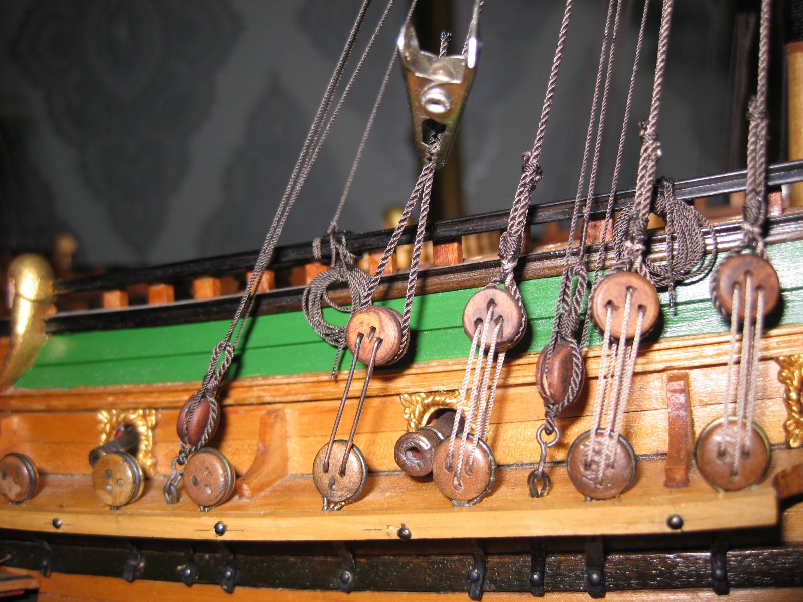

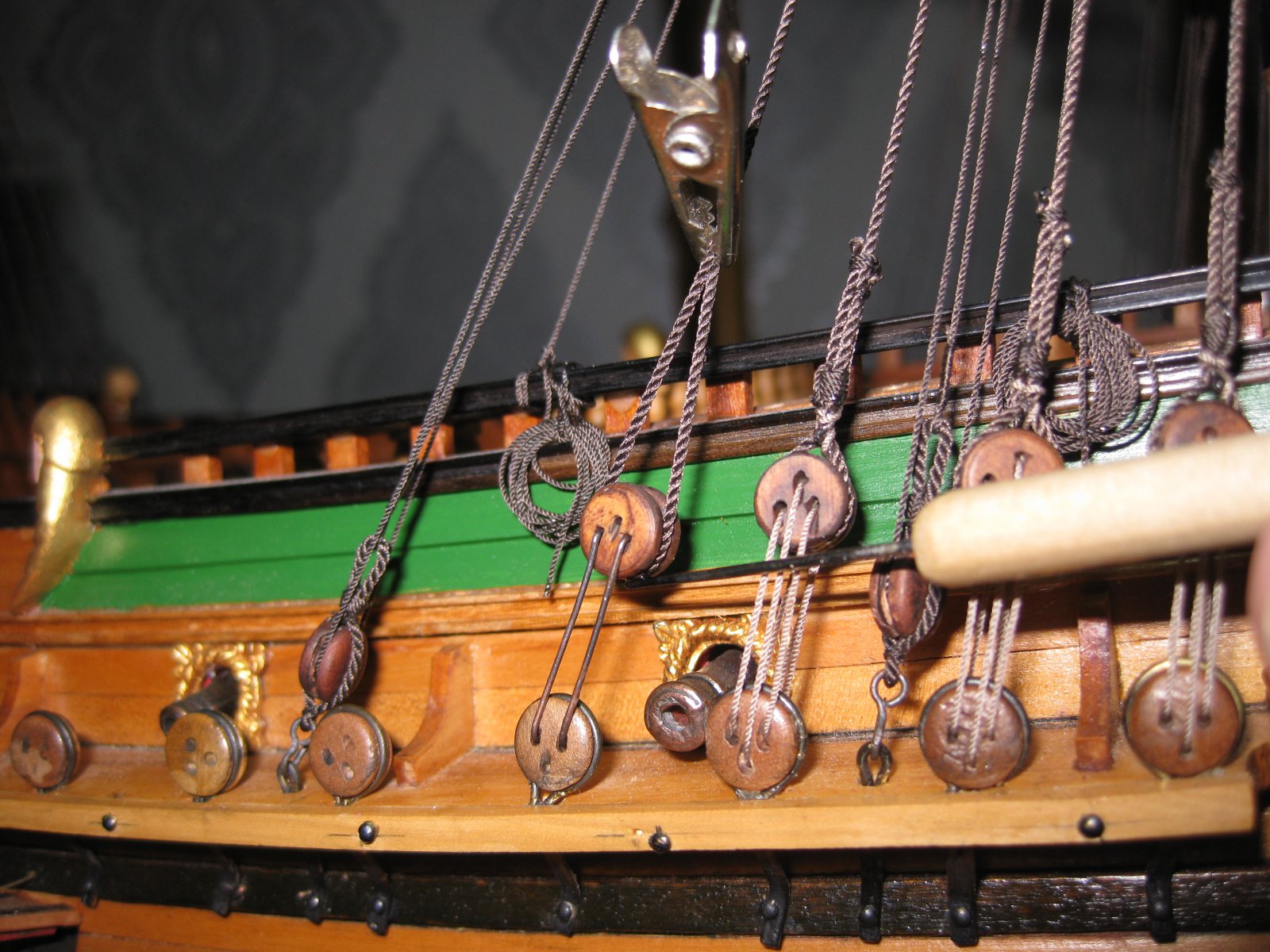

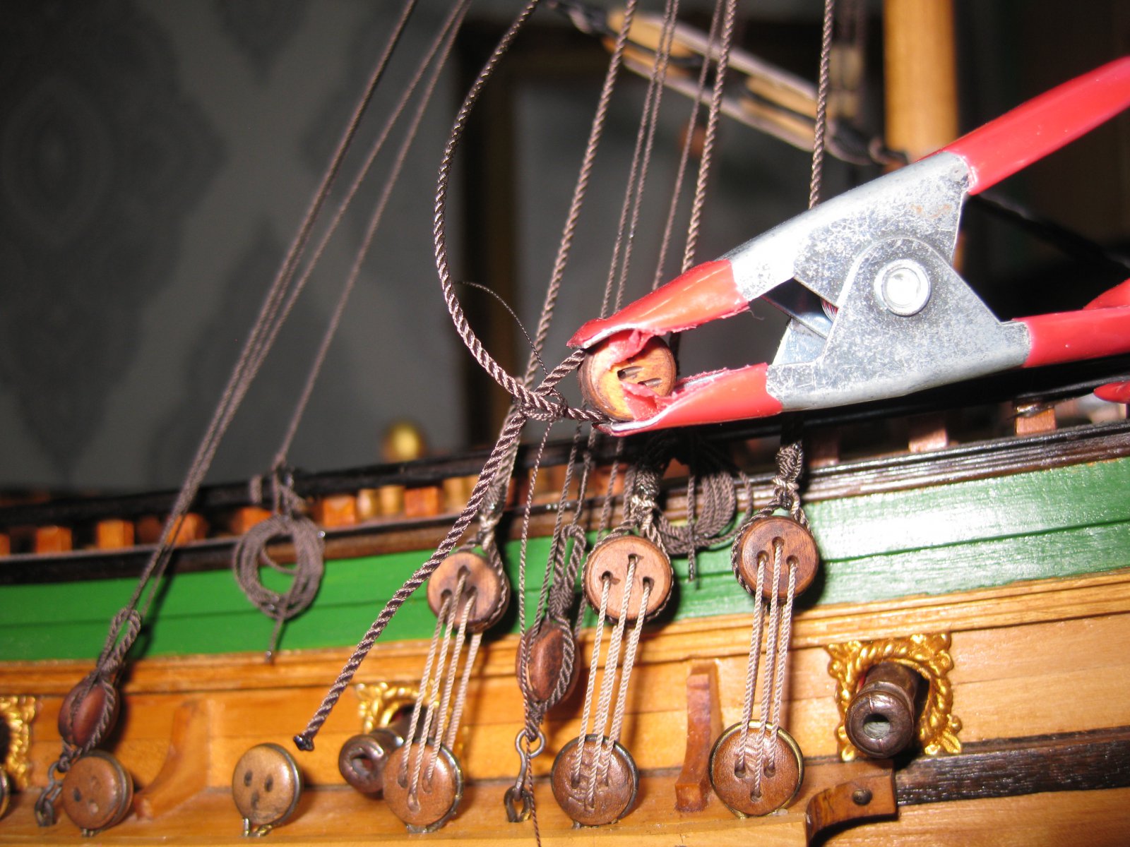

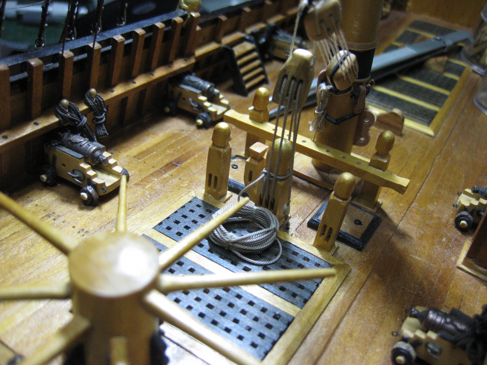

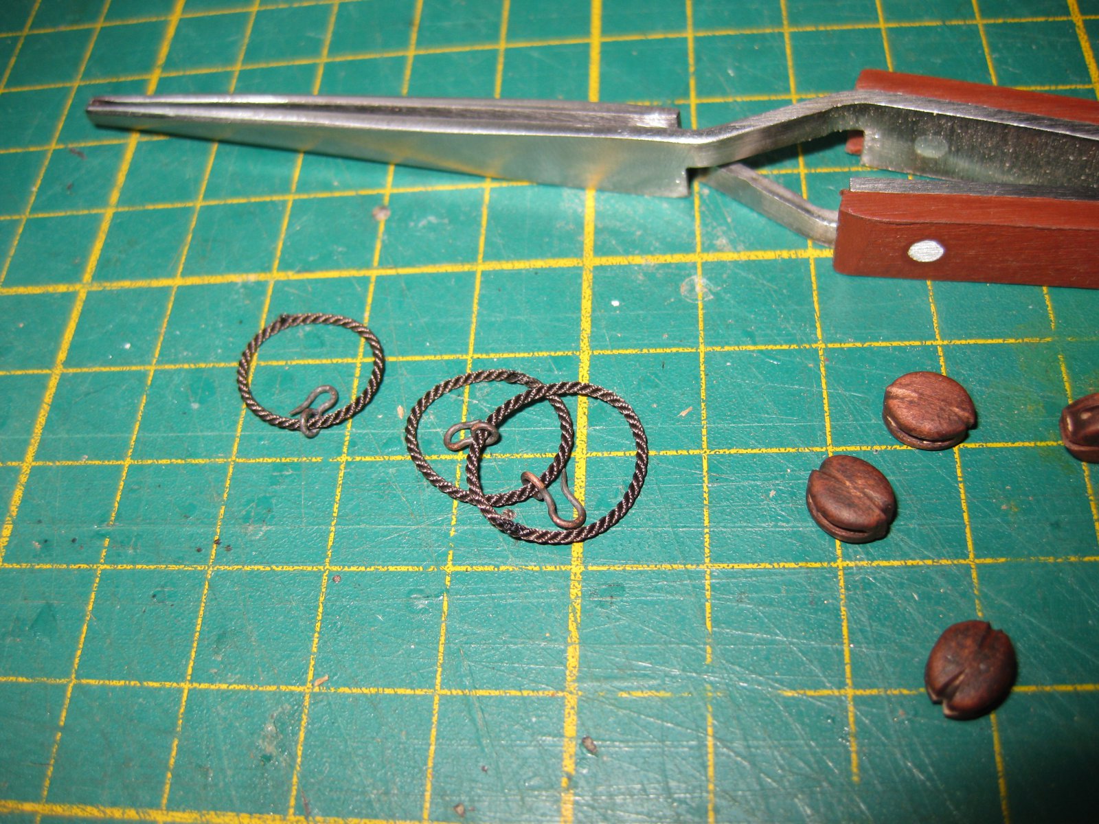

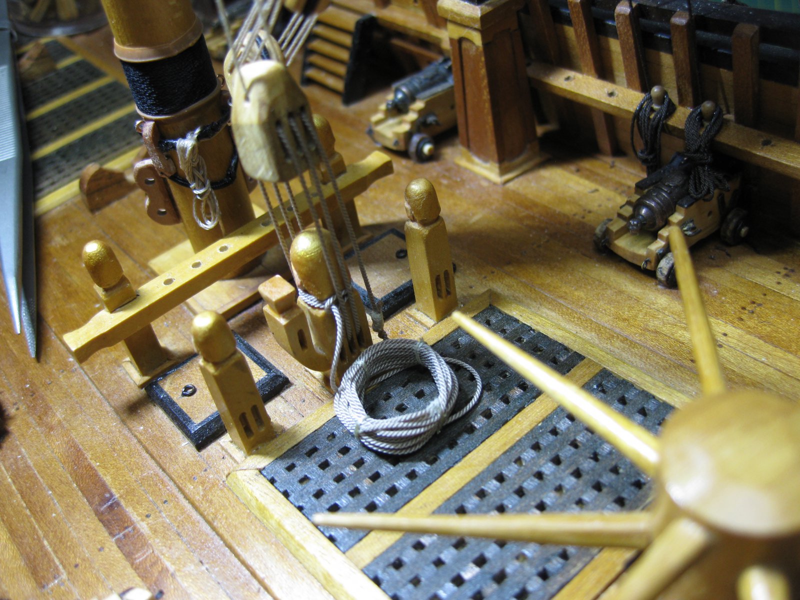

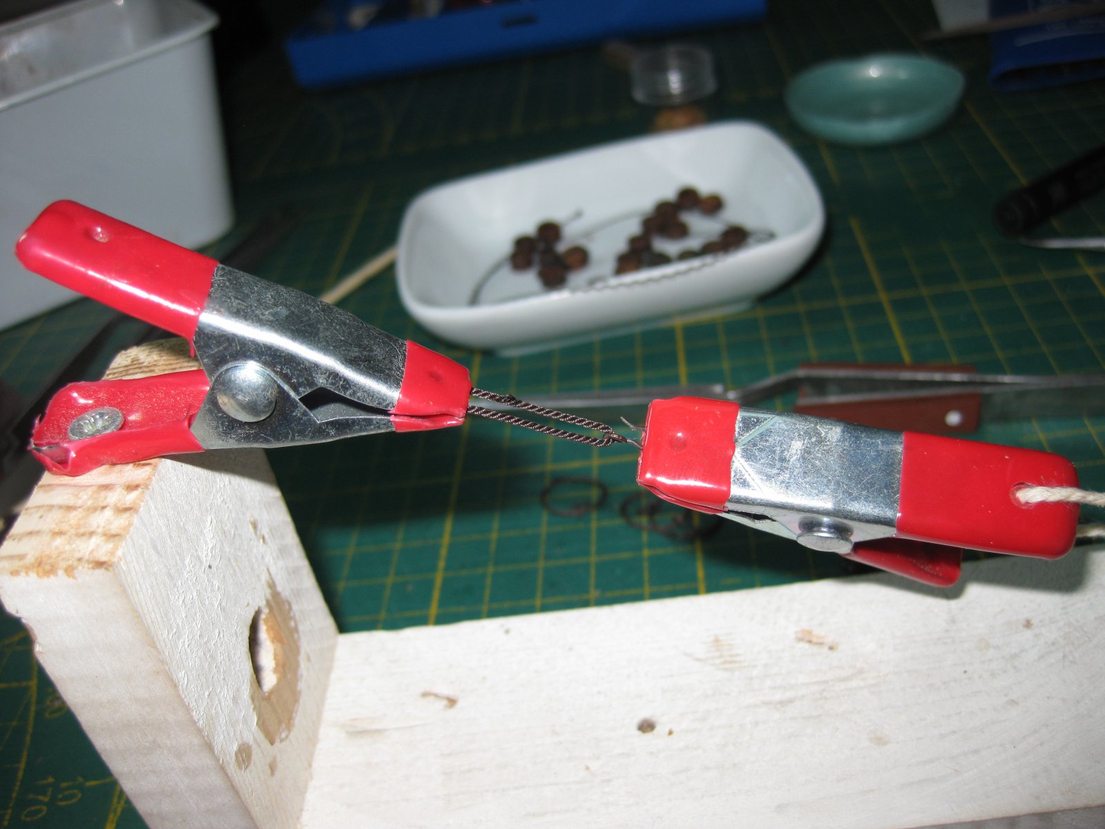

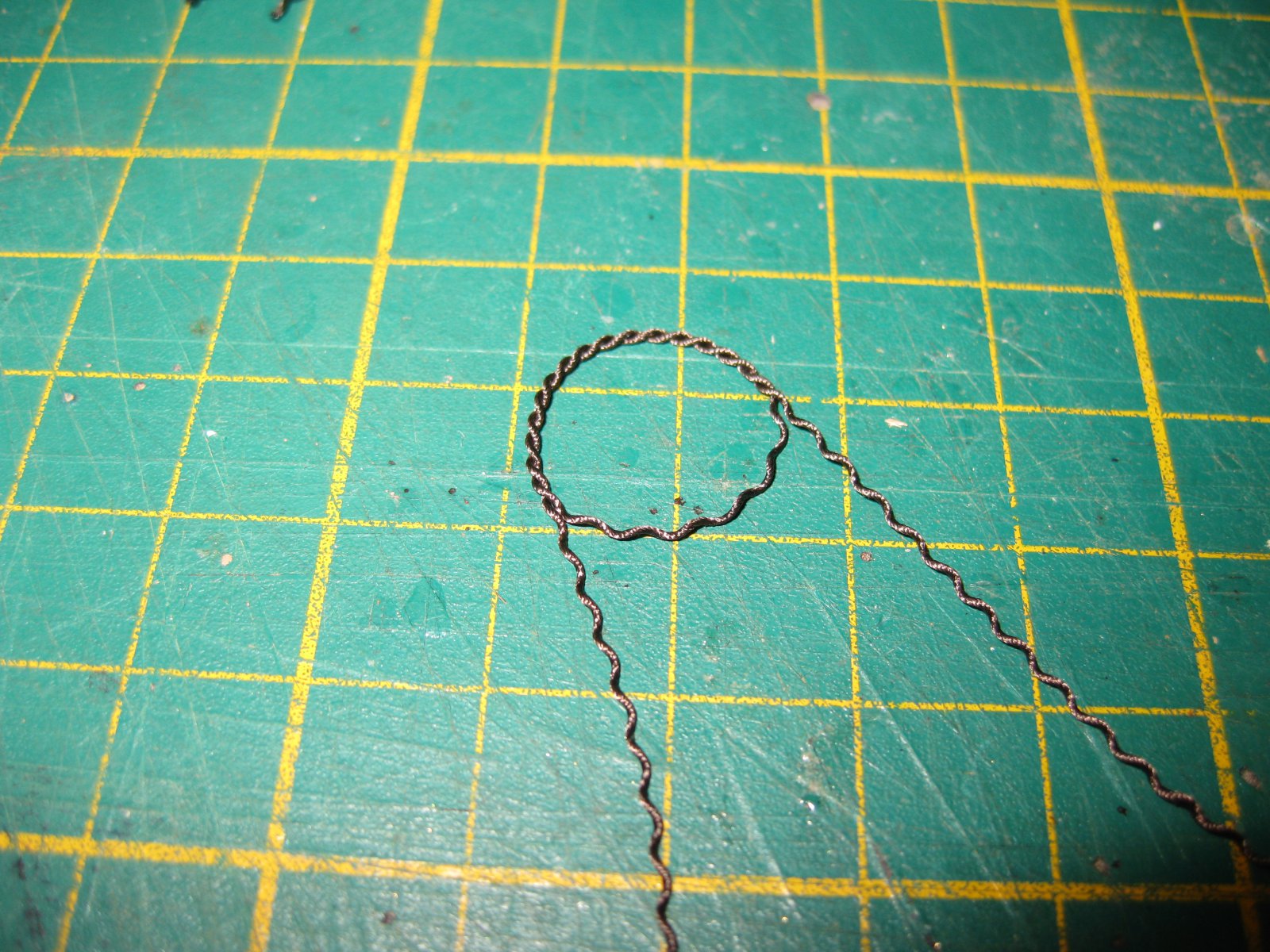

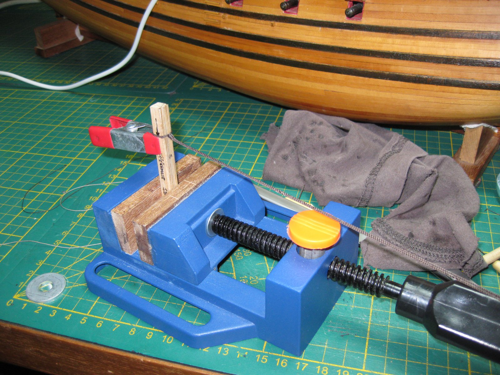

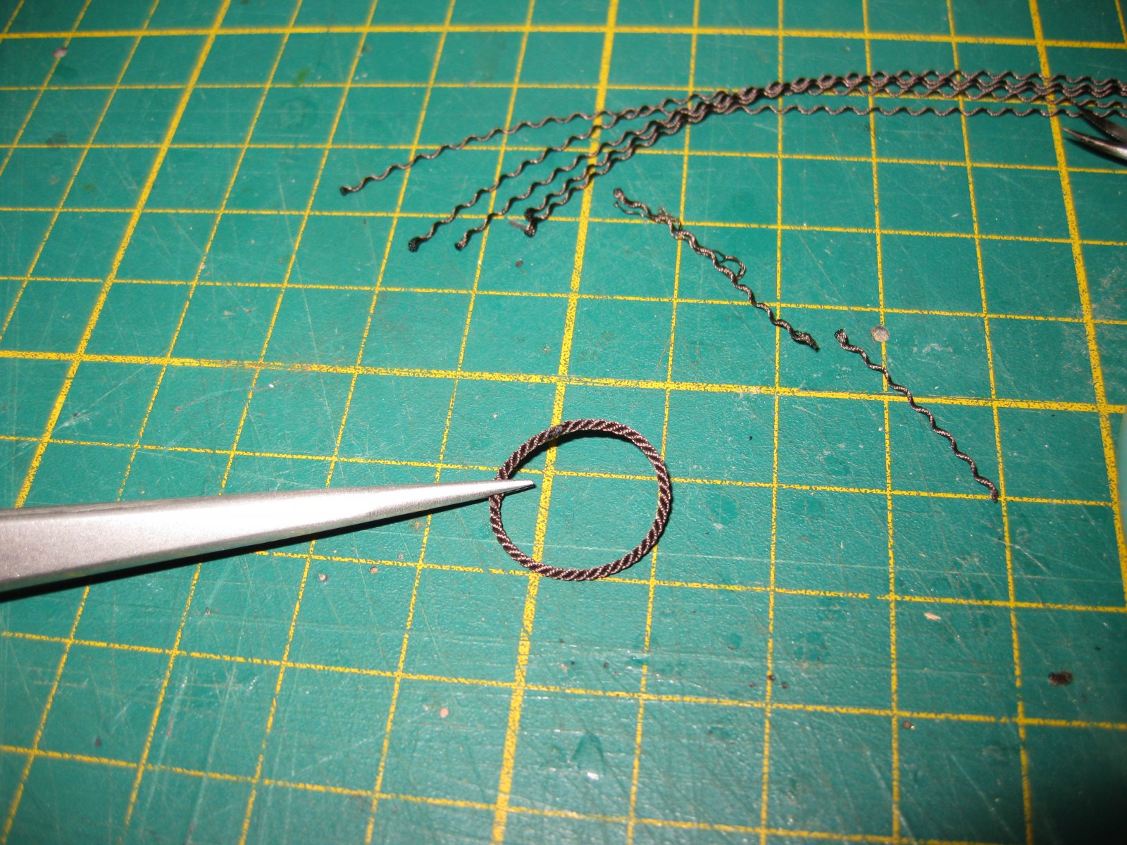

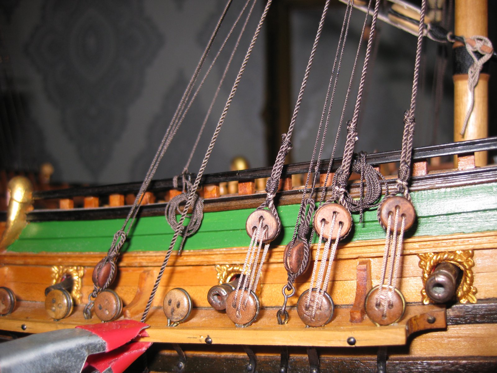

dit gedeelte is ook weer klaar. De touwen heb ik ter plekke opgerold op een garenklosje en toen met naald en draad gebonden en van het klosje afgeschoven. Dat was wel een dingetje. Het touw is 1,5 meter lang. Ik hoef de knopjes op de rol door te knippen en dan kan ik in principe het kardeel blok tot helemaal boven optrekken.

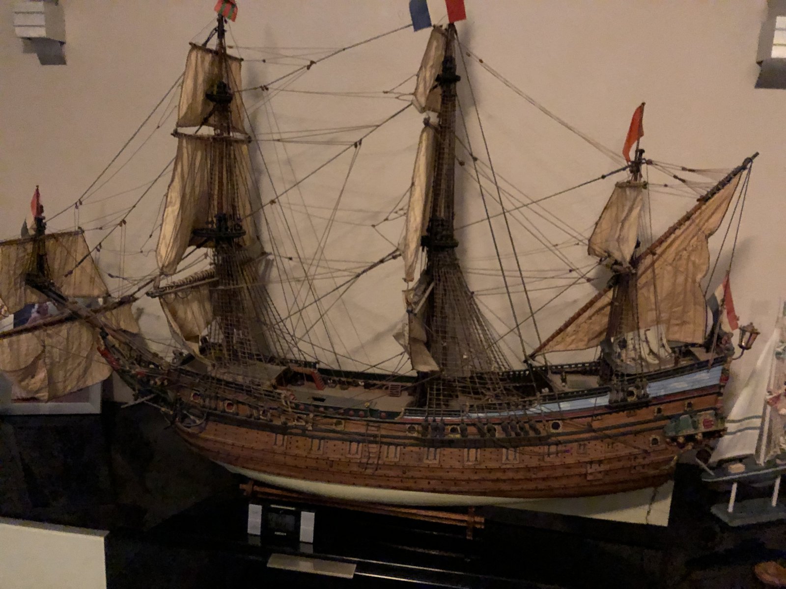

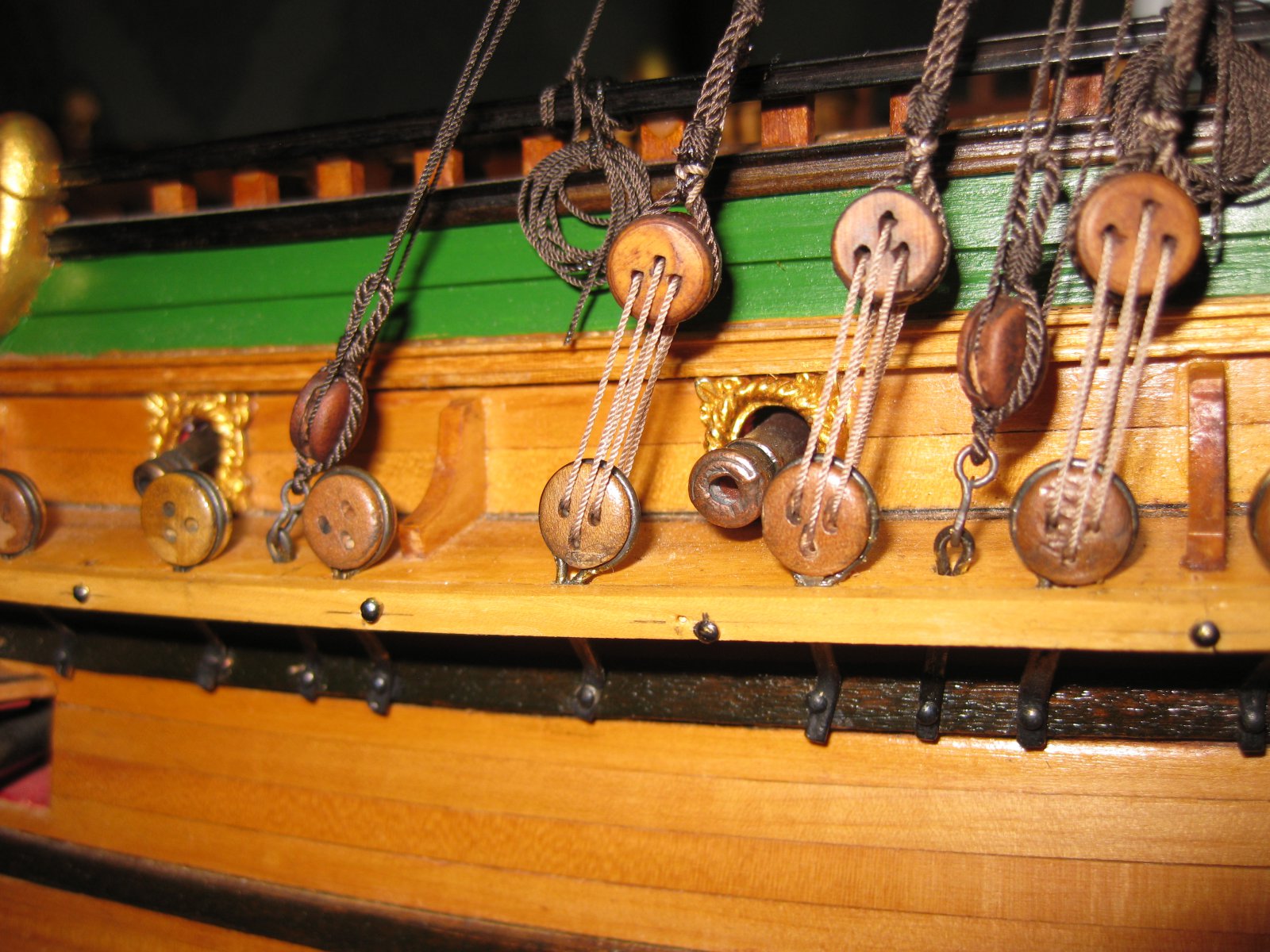

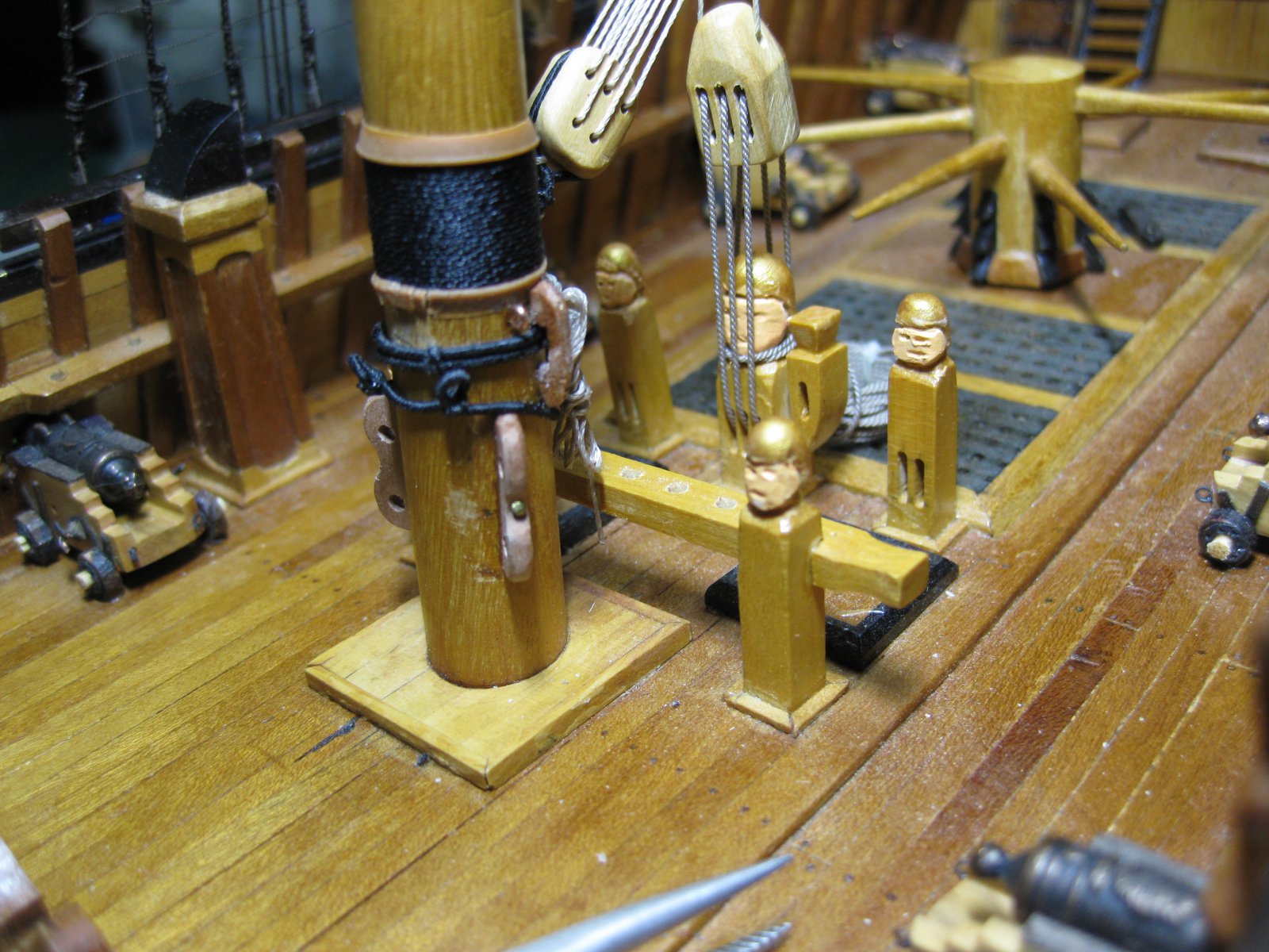

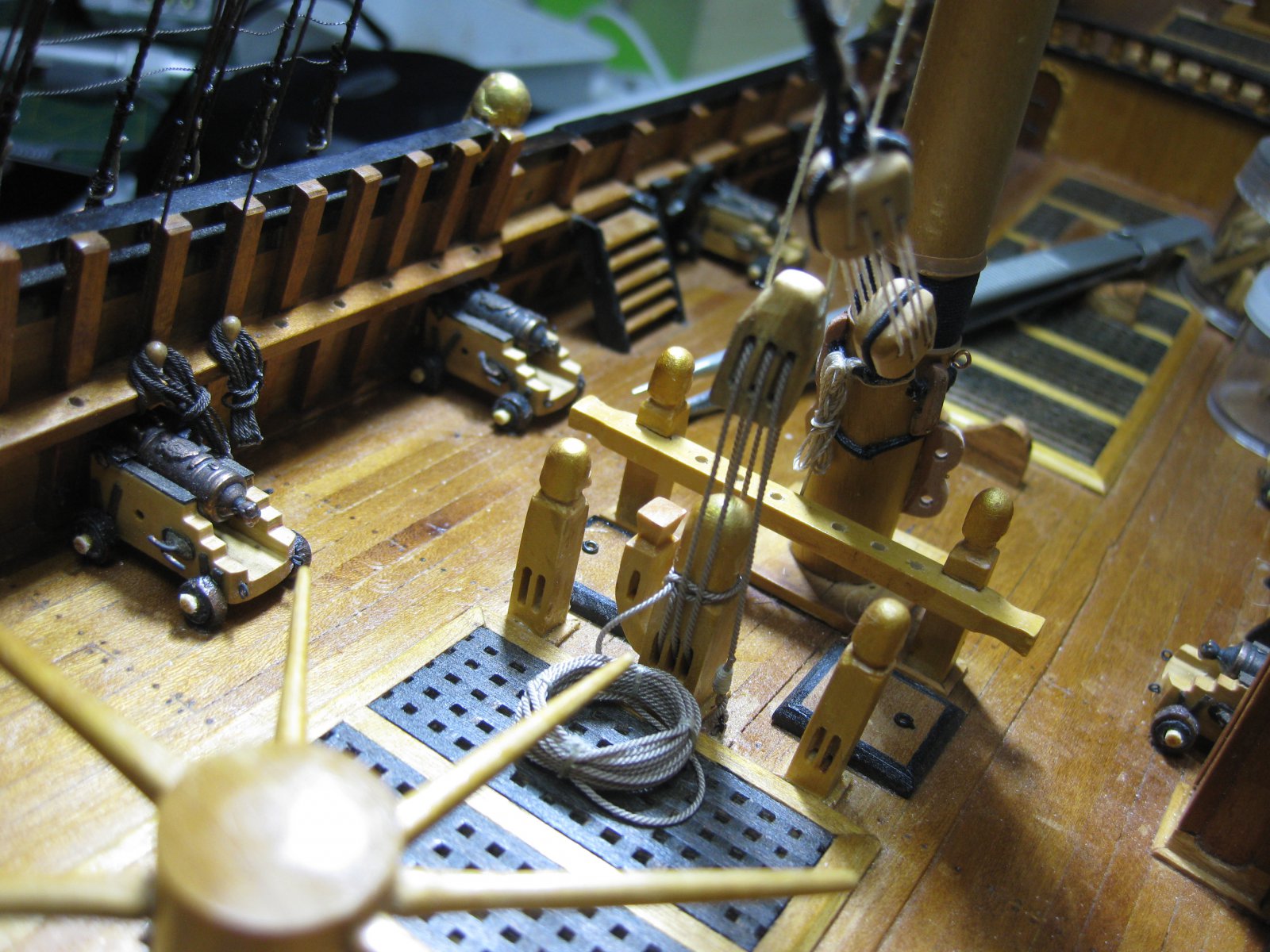

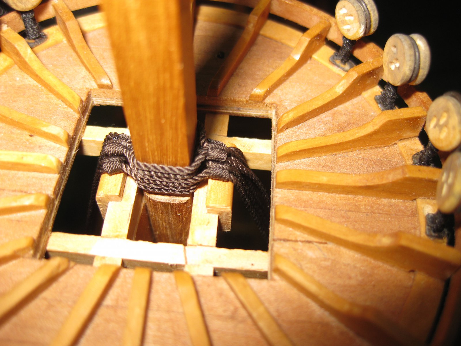

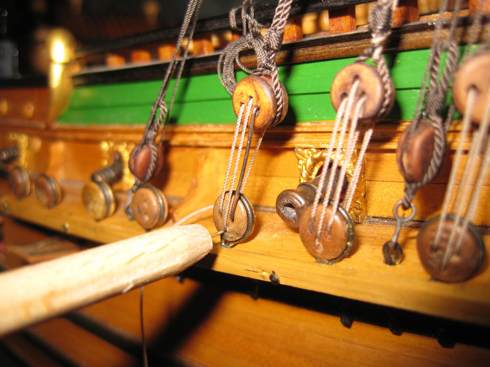

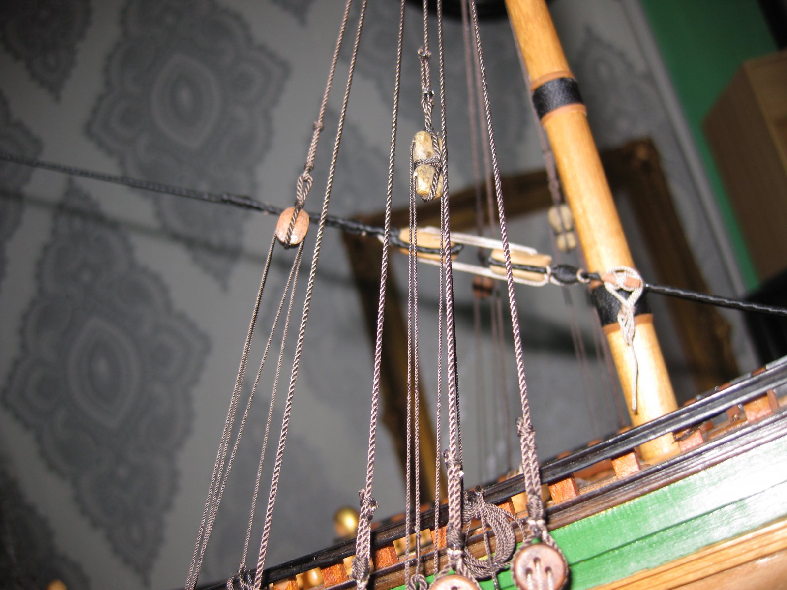

Op het museum model lijkt het dat het kardeel van de grote ra verkeerd is in gescheerd.
foto museummodel en boek
Bekijk bijlage 468791
Bekijk bijlage 468792
Volgens mij moet het halende part richting de spil lopen, maar volgens de foto's lopen de touwen tegengesteld aan de beschrijving van Anderson
Bekijk bijlage 468790
Ik zal het dan ook maar doen zoals Anderson beschrijft.

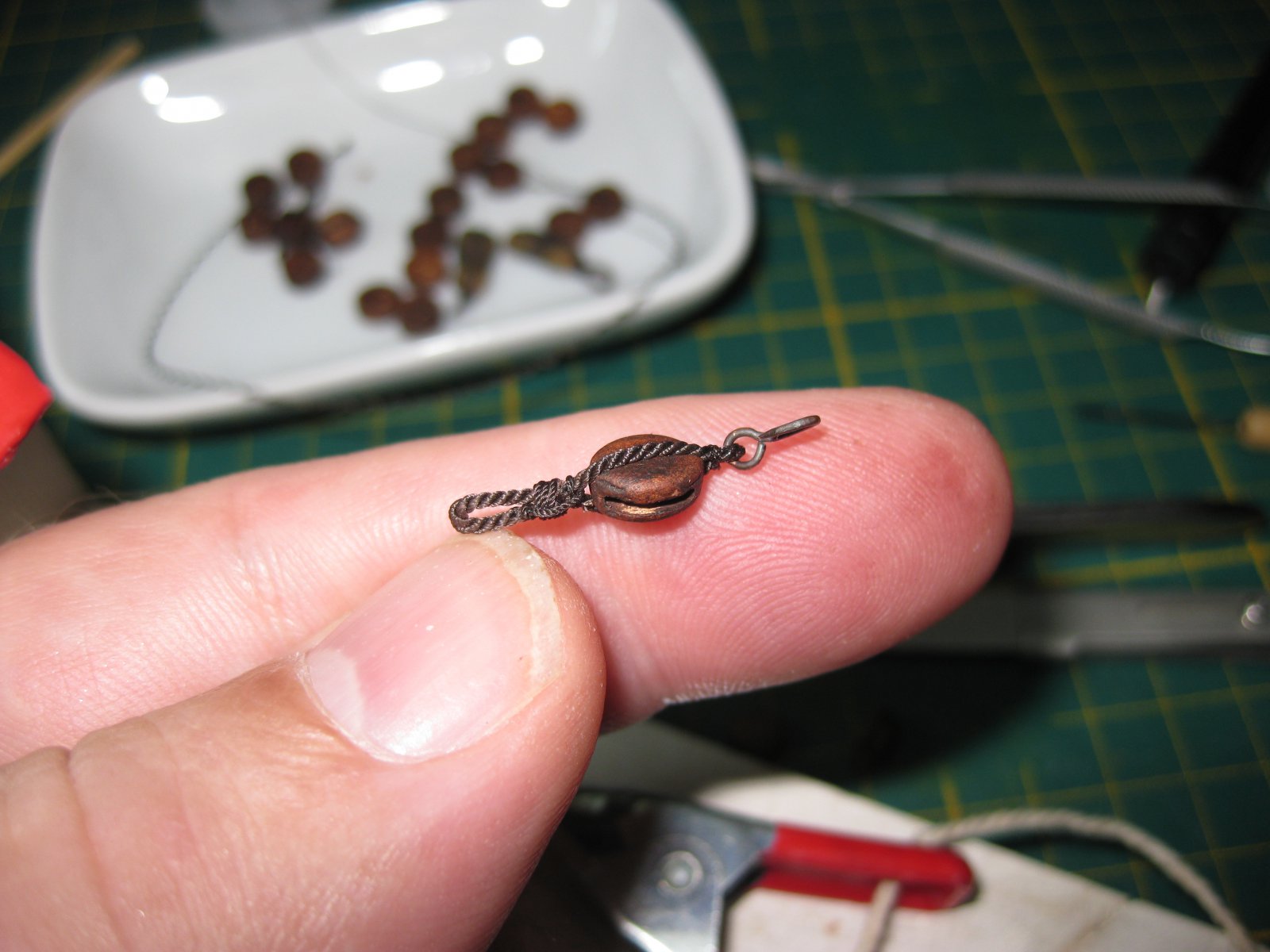

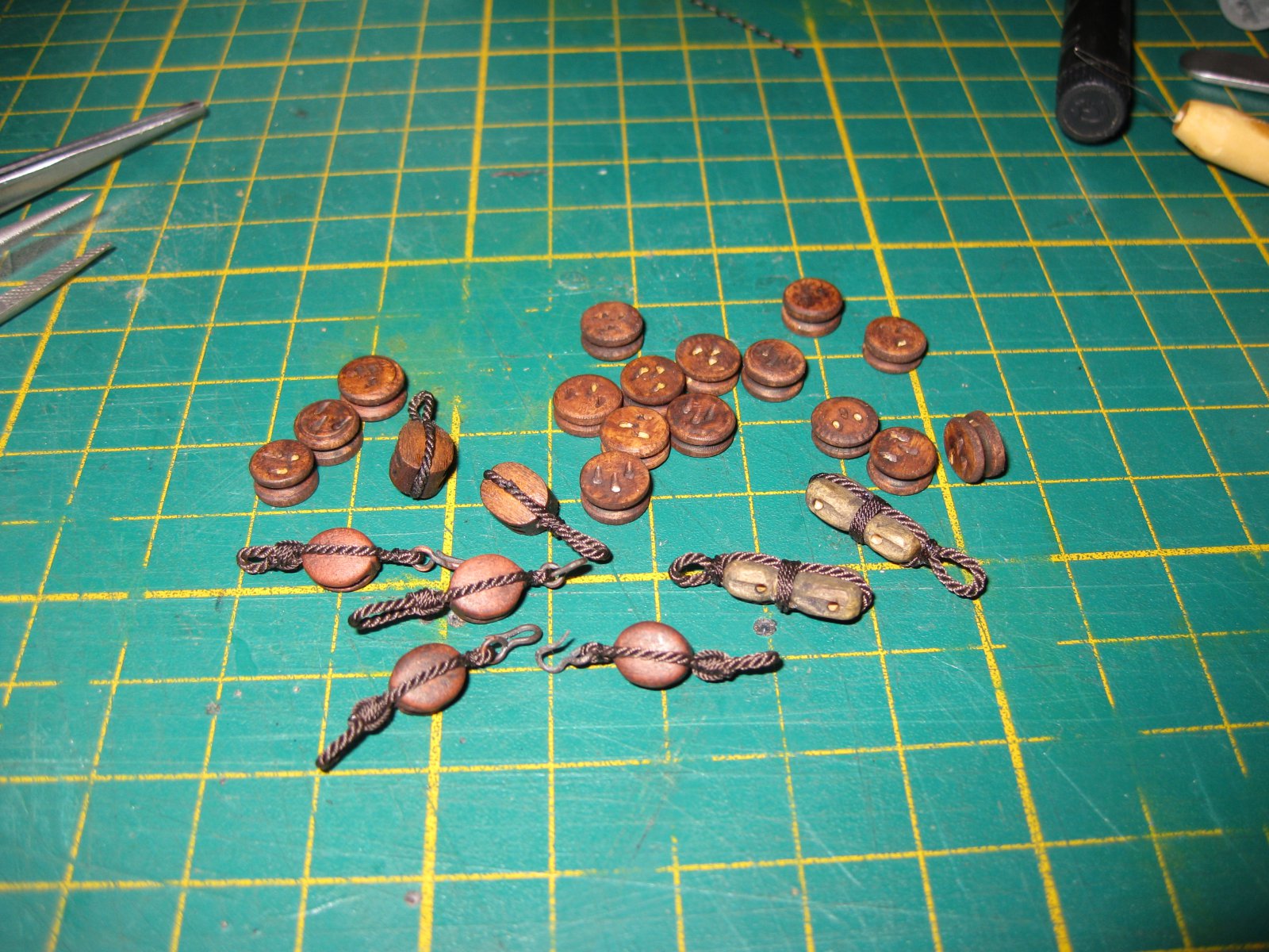

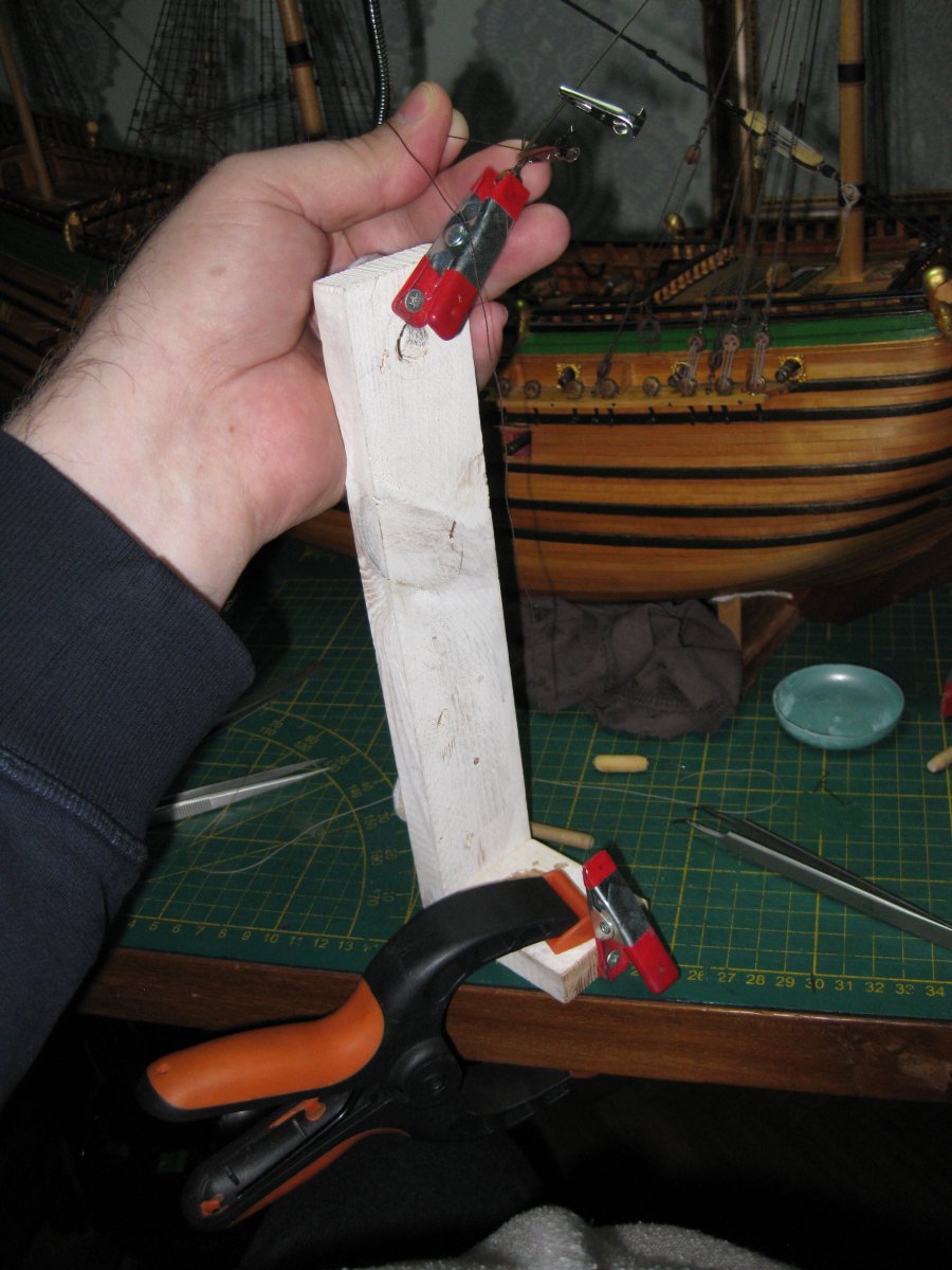

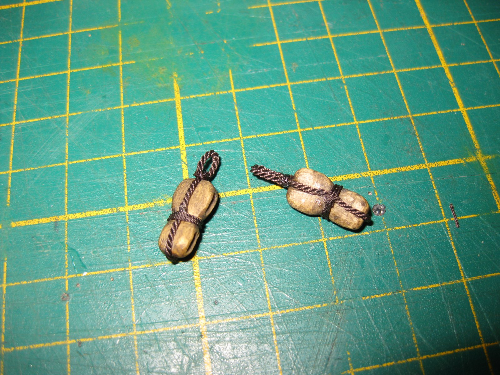

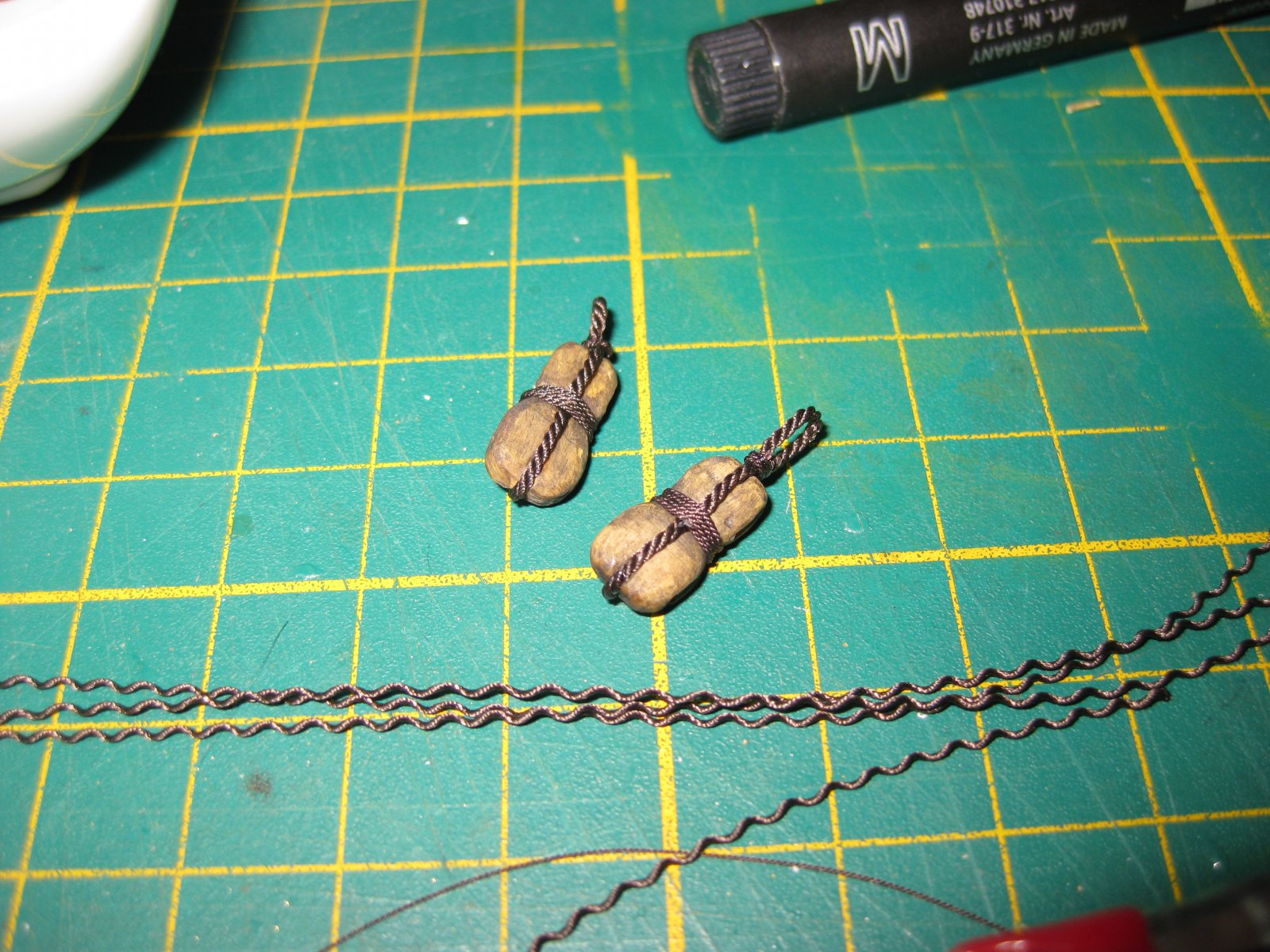

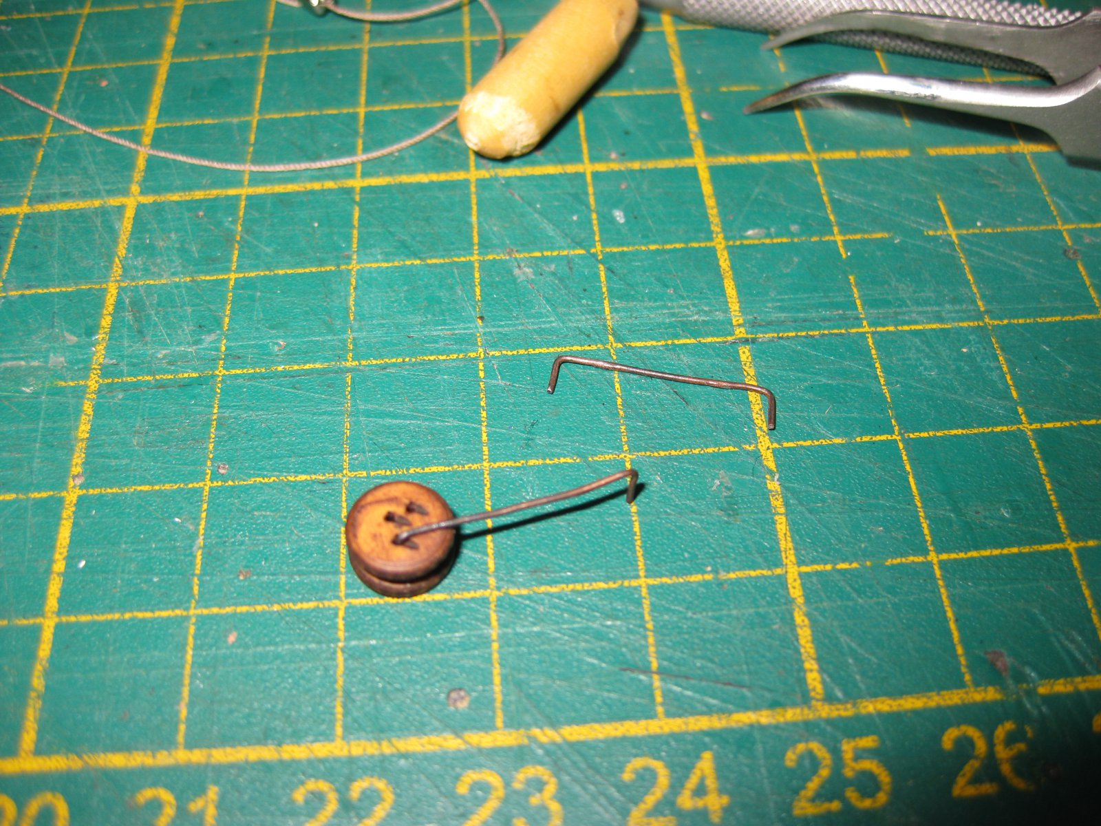

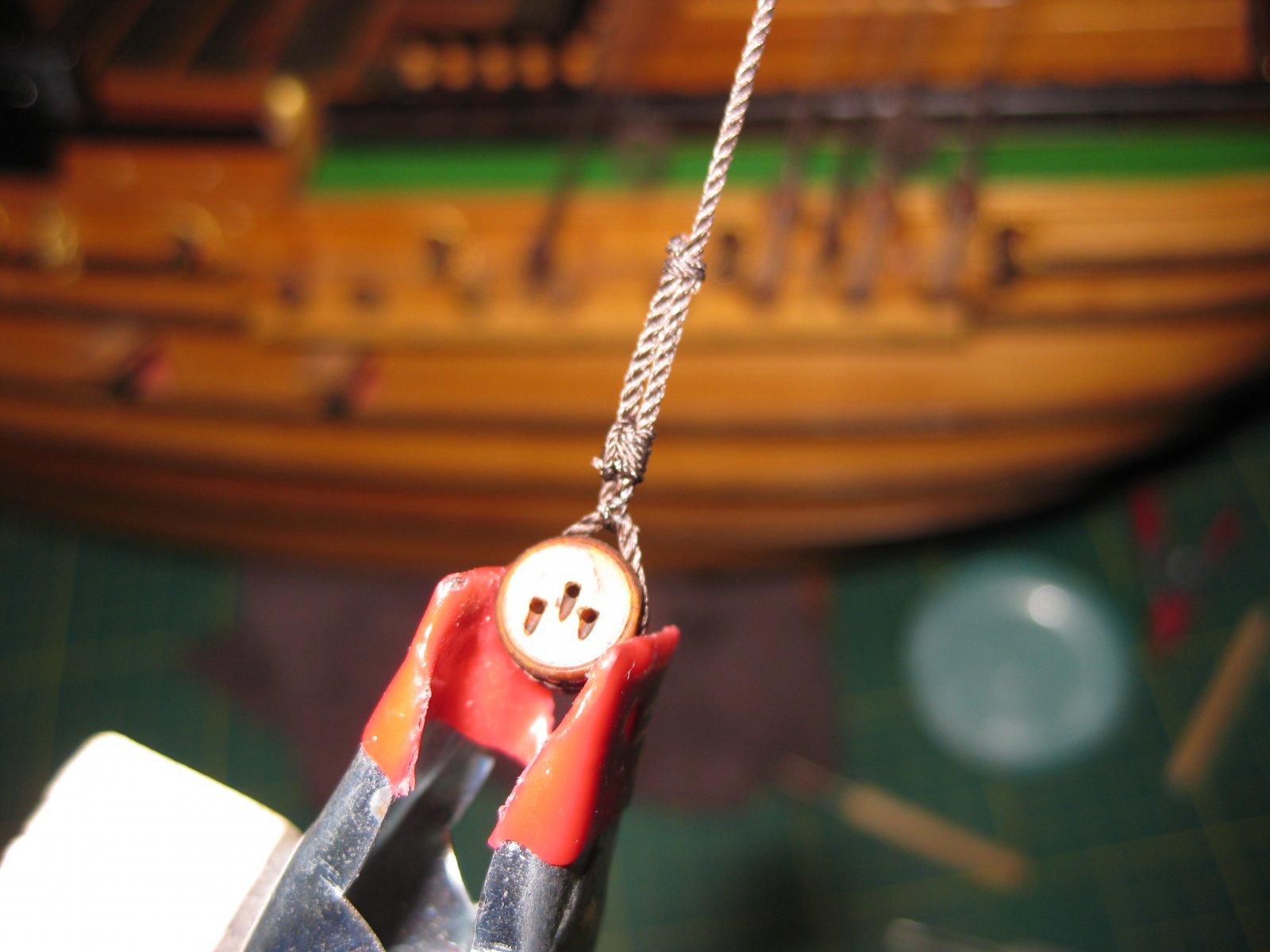

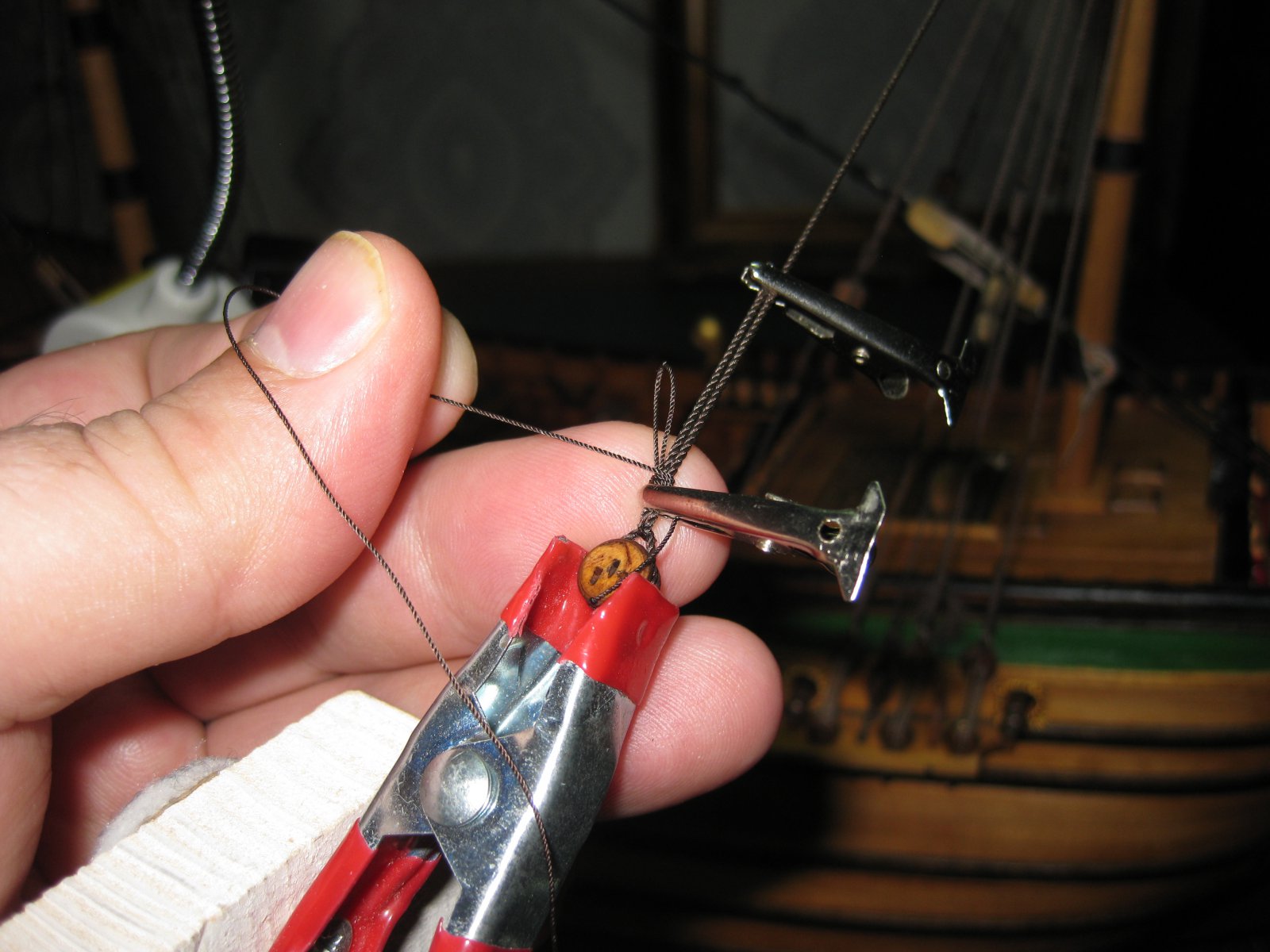

Eerst maar eens een dek oog gemaakt
Bekijk bijlage 468783
Bekijk bijlage 468784
Bekijk bijlage 468785
Bekijk bijlage 468786
Bekijk bijlage 468787
Bekijk bijlage 468788
Bekijk bijlage 468789
