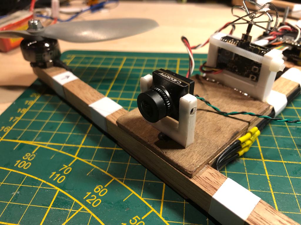

En nu? Huppakee. Camerasteuntje nodig? Geen probleem, 10 minuten later ligt t het klaar op de printer. Het kan allemaal veel mooier dan wat ik nu maak, maar tis voor nu ff genoeg.

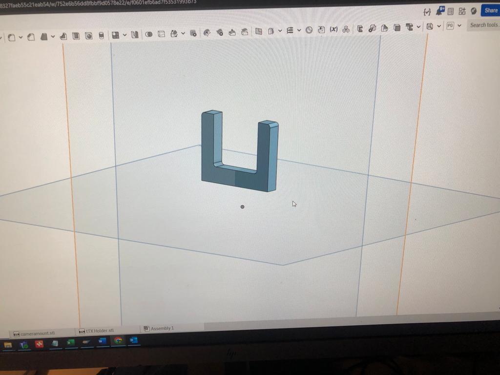

ik heb heel erg lopen zoeken naar 3D software die ook een beetje te begrijpen is / intuïtief werkt. D'r zijn zoveel smaken. Voor mij werkte onshape heel goed. Het kostte me wel een paar weken oefenen, maar op een gegeven moment ging ik t snappen. Ik ben er nog geen expert in, maar de meeste vormpjes lukken me nu wel. En het is ook als gratis versie te gebruiken.

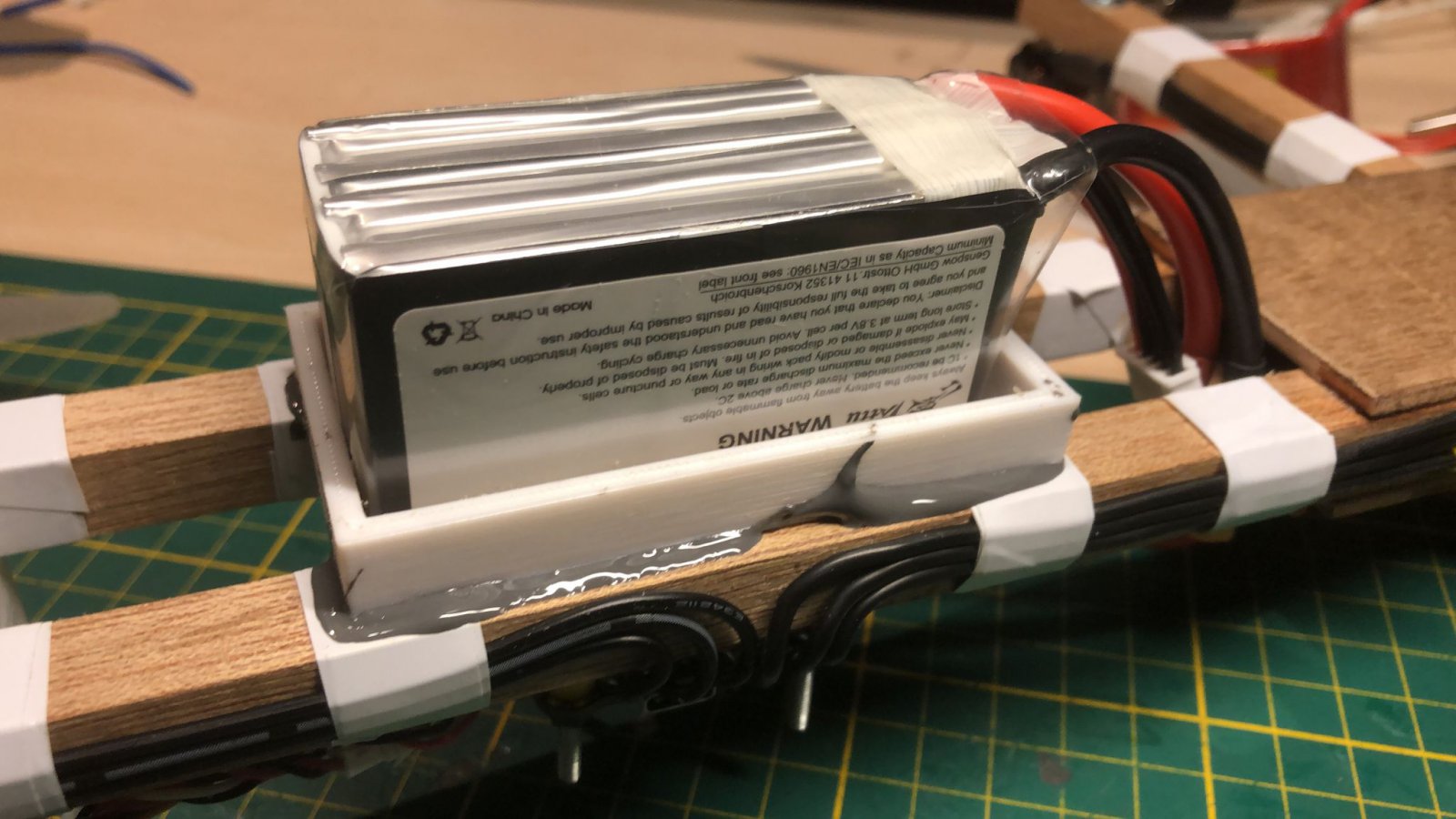

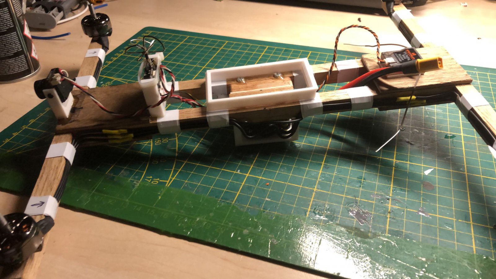

soort van houdertje gemaakt op de printer voor de accu. aan de onderkant van t frame geplakt met 2 componenten. Eigenlijk is ie nu klaar voor een soort van maiden ?
Vergis ik me, of is de lipo nu het laagste punt van de quad geworden?
Dat zou niet handig zijn bij een harde landing...

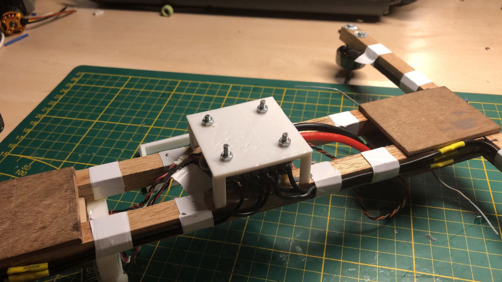

nou weer wat voortgang. ik heb er geen pusher van gemaakt, wel heb ik de accu on top gemaakt en de FC naar beneden verplaatst. en een kapje geprint om de FC te beschermen. nog wel even boutjes netjes afkorten

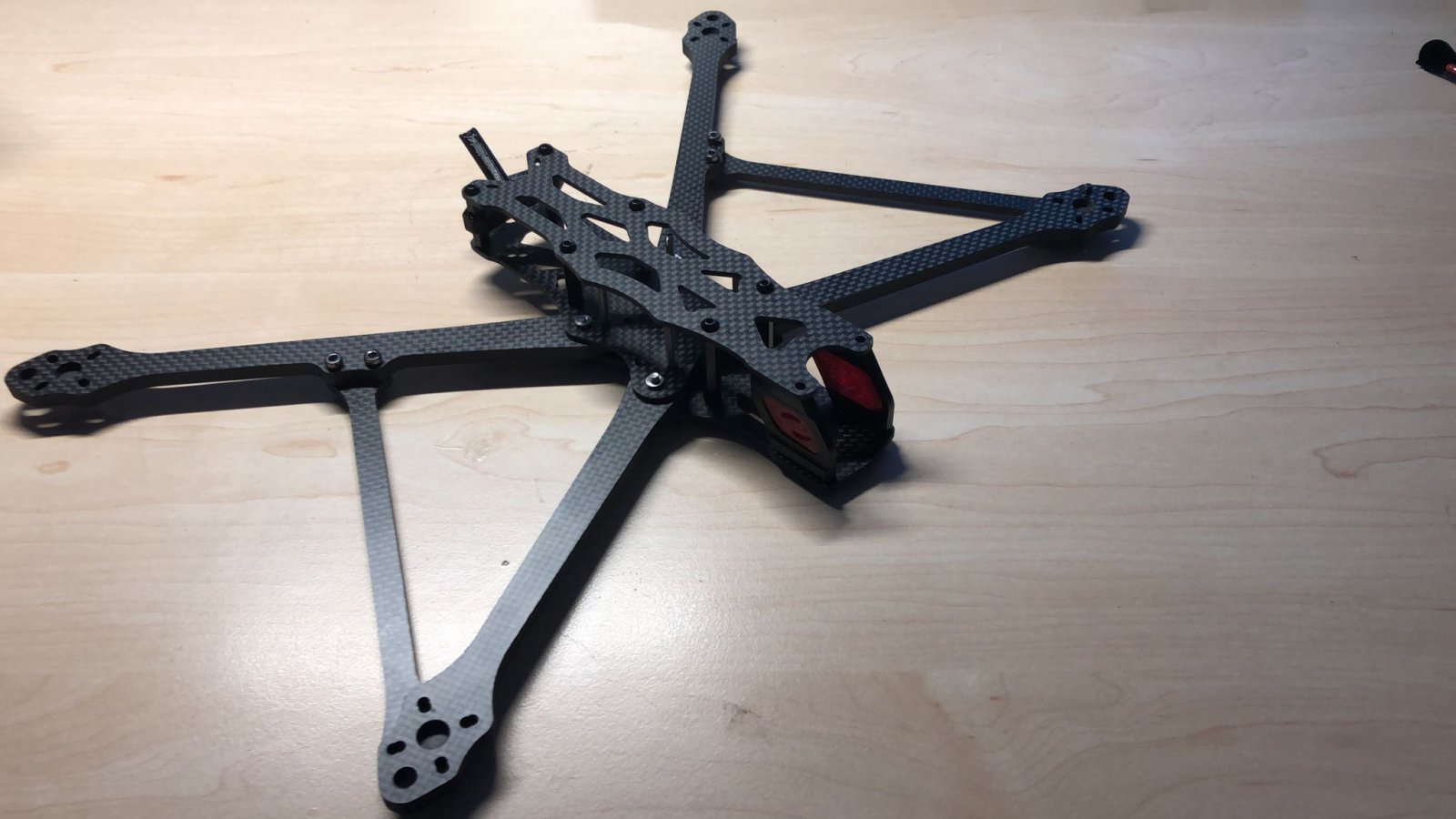

Superleuk dit!!!!!!! (en ja ik heb een Impulse EVO frame gekocht ;-) )

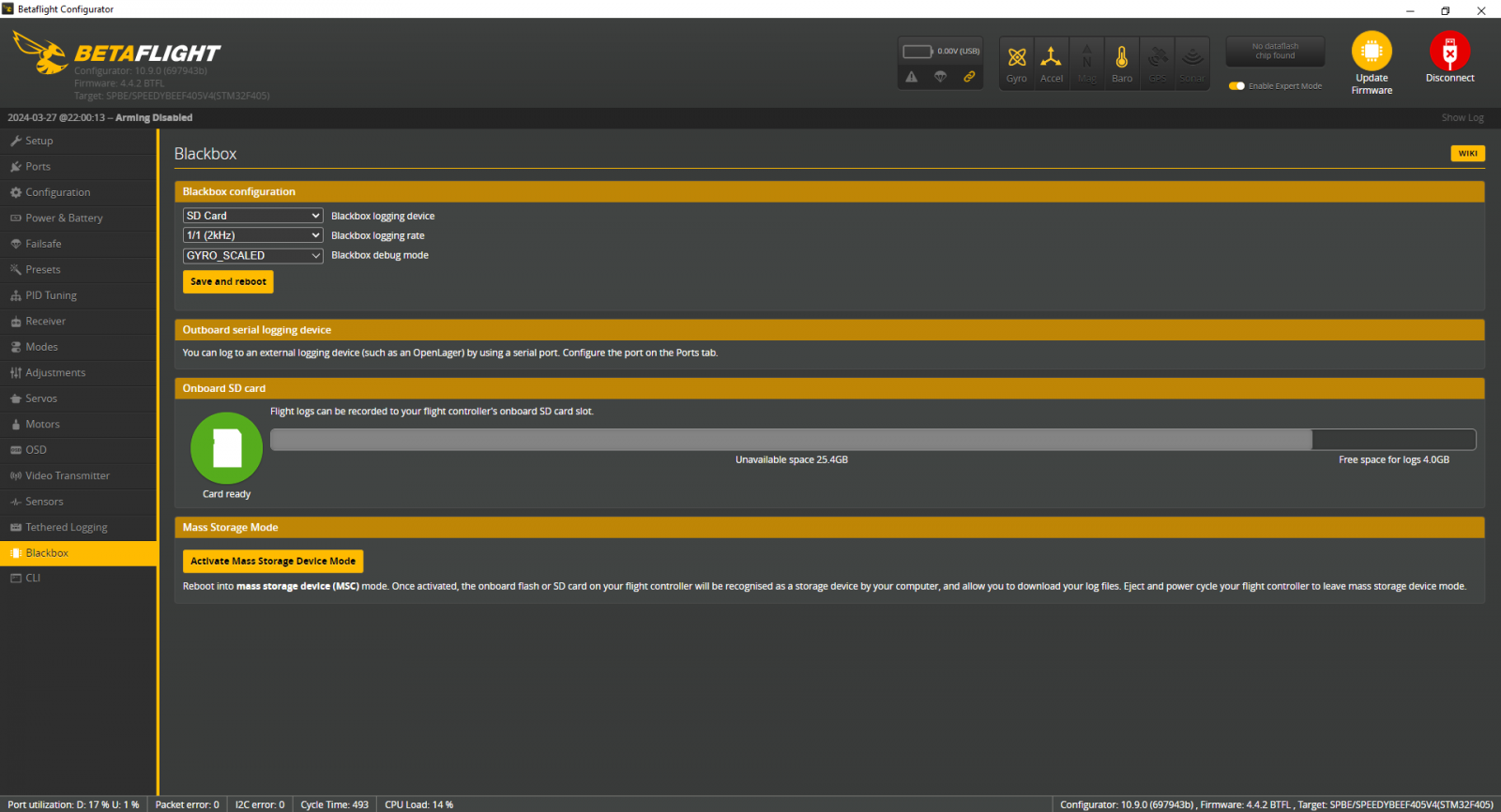

Ik zag reviews van het frame op youtub, en die waren best goed. Het SD kaartje is voor de controller, maar ik heb t nog niet werkend in betaflight. Hij herkend t kaartje niet op de speedybee.

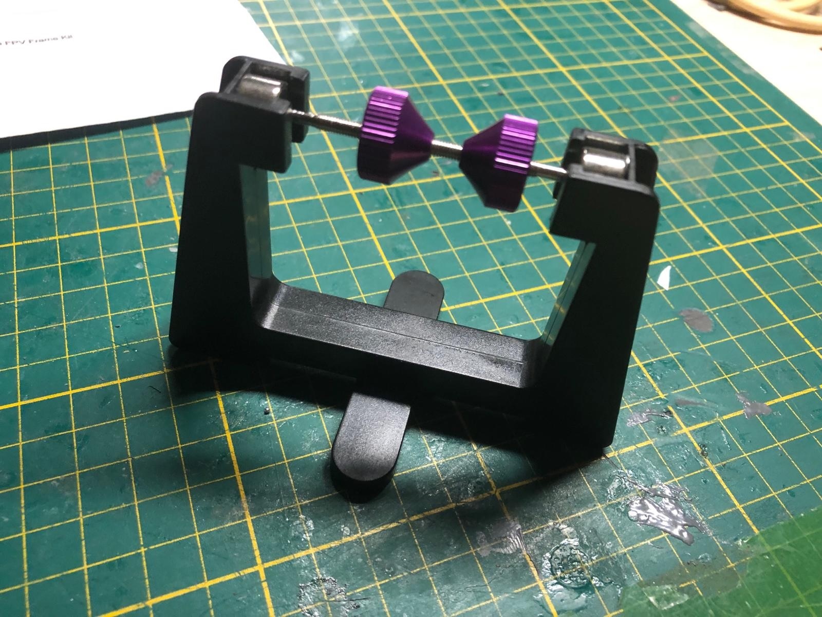

pff eindelijk aan de praat de SD card. En 4 propjes gebalanceerd....was best nodig.

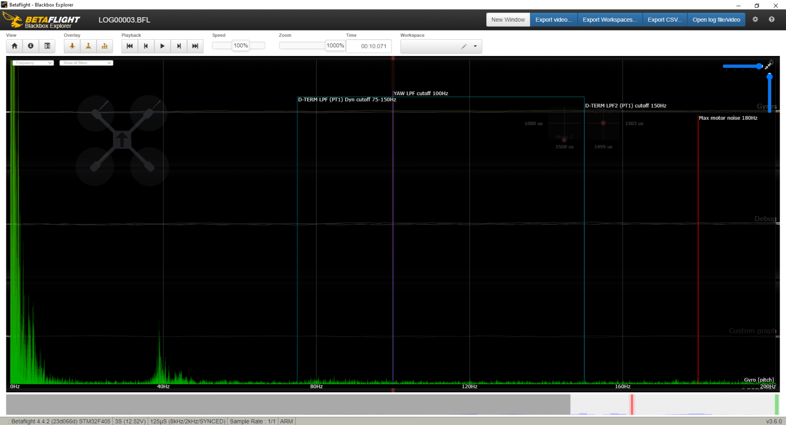

Props in balans maakt een wereld van verschil. Blackbox Gyroscaled gebruik ik ook en in plaats vab 2khz heb ik 500hz gekozen. Dat laatste is meer dan genoeg en voorkomt dat sd-kaart snel vol raakt.
nou nog geen filmpje, maar wel nog wat kunnen oefenen. les 1, niet boven de straat oefenen, heb inmiddels al een setje props gesloopt. Boven gras dus. Gebalanceerde props maakt kwa stabiliteit en geluid een enorm verschil. helaas werkt t sd kaartje nog niet goed, dus kan nog geen logfiles bekijken.
Vlgs mij werkt t nu de blackbox! Al denk ik dat ik wat meer gas moet geven en wat extremere uitslagen moet maken. Maja , dat ga ik niet hier in t park doen, volgas erop en de quad is met 2 seconden uit het zicht ....dan maar naar de vliegclub !
