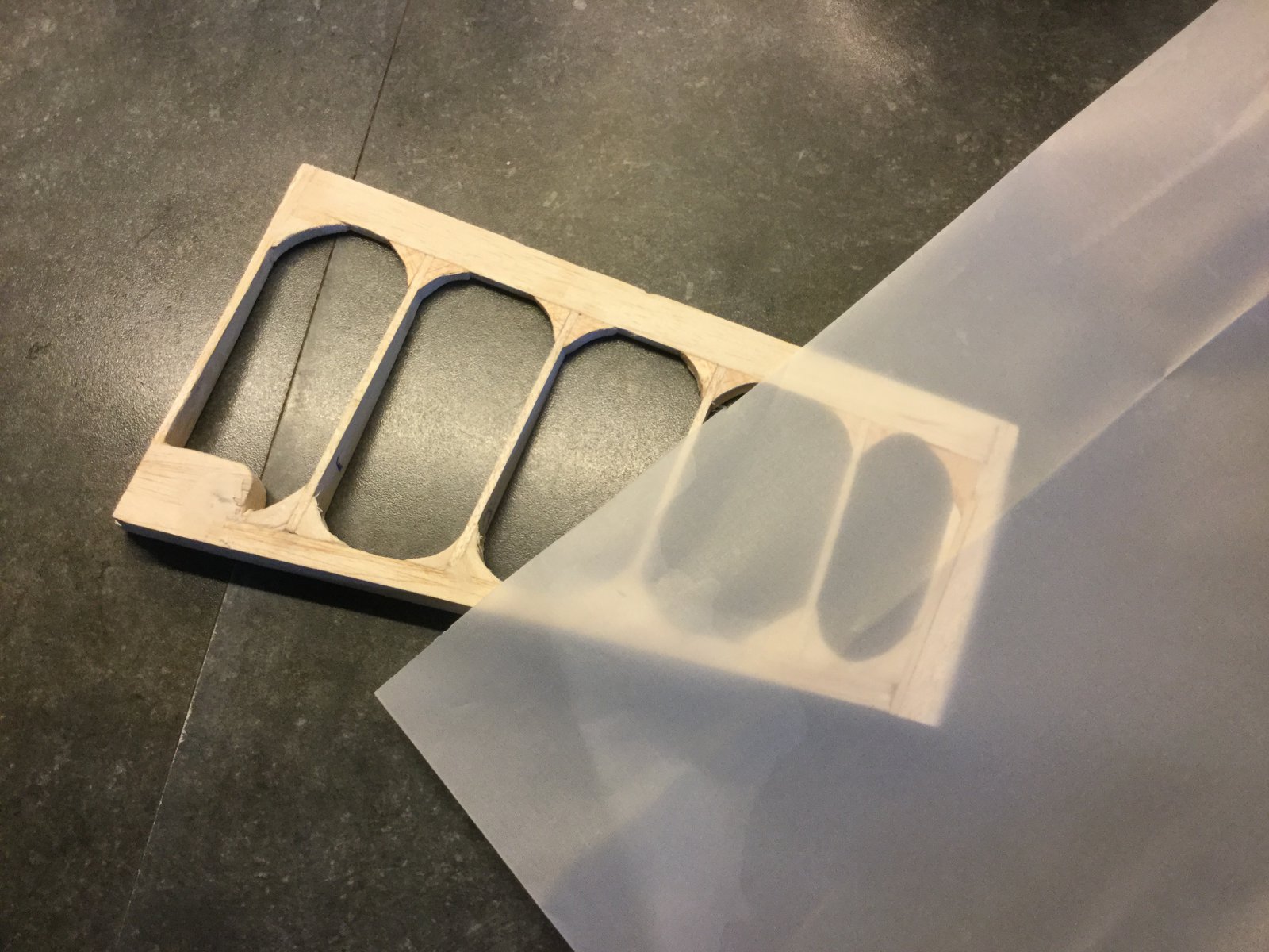

    Weet iemand van jullie waar de half transparant bespanfolie te verkrijgen is? Ik heb het over de ouderwetse structuur die je wel kent bij antieke vliegtuigen. In het verleden kocht ik de mooie folie die voelt als zijde aan, bij HobbyKing maar die is dar kennelijk niet meer te koop.... Waar is t te koop voor goede prijs?
    Alvast bedankt! Gr Raymond.

    Ik keek net op google en vond idd mylar folie. Ik geloof niet dat het is wat ik bedoel? Ik zoek naar bespanfolie zoals oracover maar dan half transparant (“kleurloos”) en het voelt als stof aan (je kan in principe erop spuiten met verf).
    Gr Raymond

    Oratex
  14. tjarko
    tjarko
    2 nov 2008
    1.036
    Diacov, in frankrijk wel verkrijgbaar. Net als Oratex 100 g/m^2, veel te zwaar voor RES.

    Zou polyestervlies iets zijn dan, Ariel heeft het gebruikt op zijn Hast, het weegt een 20 gramM2 geloof ik
  16. Raymond1967
    Raymond1967
    3 jun 2018
    24
    Geldrop
    Waar is deze polyestervlies te koop? Hoe te bewerken? Met strijker?
    Eric R kwam met het idee over oratex folie....
    Ik heb hier nog wat folie liggen die kocht ik destijds bij HobbyKing, maar nu helaas niet meer.... mooie en erg goede folie die lekker goedkoop was! Hecht geweldig ook.
    Gr Raymond

    Polyestervlies is te koop in Duitsland maar het is geen folie wat je er zo opstrijkt.
    Het geeft wel de vintage uitstraling, ik zou het verslag van de hast eerst lezen, waar Ariel het heeft toe gepast.
    Het is ook kwetsbaarder dan de transparante folie van bv oracover.
    Je kunt het hier kopen.
    http://www.aeroplan-modelle.de/index.php?id=produkte

    Voor diegene die dit wil proberen ik heb een rol van dit bespanning liggen , voorstrijken met spanlack , dan met dunne spanlack vast zetten , na lakken met spanlack , ( folie in niet lucht/water dicht)
