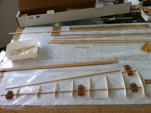

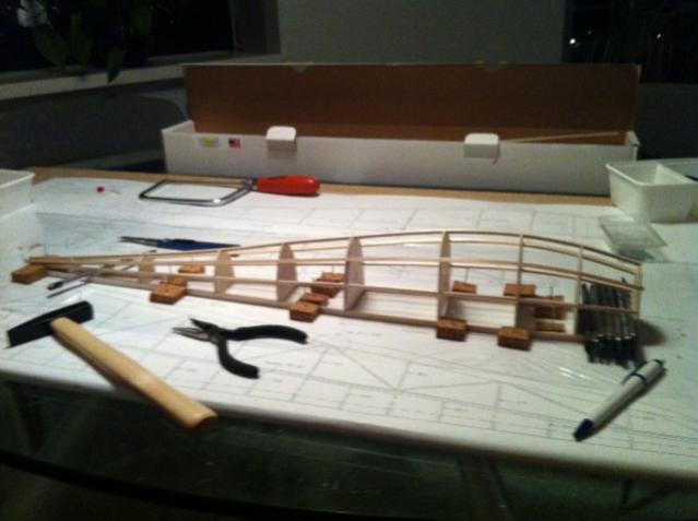

Gisteren de romp ribben gelijmd en vandaag de stringers op de romp ribben gelijmd.

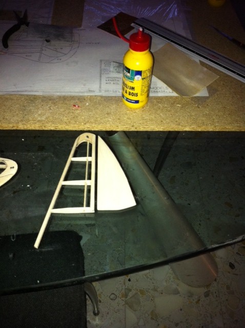

Vandaag begonnen aan de rudder en eens goed gekeken naar de stabilizer.
Ik begin nu toch wel heel duidelijk te zien op de onderdelen en tekening, dat deze kist zijn oorsprong heeft in de freeflight wereld. De uit te snijden onderdelen zijn de onderdelen van de freeflight kist. Hierdoor moet jezelf nadenken over de aanpassingen, omdat de 4 pagina's instructie niet echt een hulp is.
Hierdoor loop ik ook het risico dat ik zelf stukjes hout moet strippen om het juiste formaat te krijgen.
Allemaal uitdagingen die niet onoverkoombaar zijn en die het bouwen leuker maken dan een simpele doos (zoals CG doos).

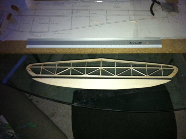

De rudder was al een tijdje af, maar moest nog geschuurd worden:
full

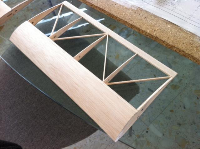

De elevator vandaag gebouwd en geschuurd:

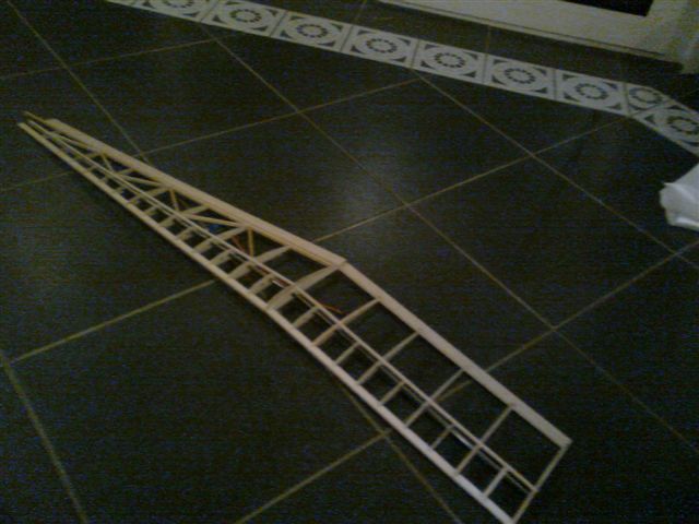

Na gisteren eventjes te hebben gevlogen met de Sohisticated Lady.
s'Avonds weer gebouwd aan het eerste deel van de vleugel.
full

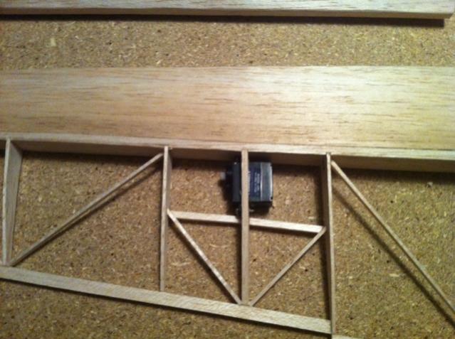

Ik heb in de ribben ruimte gemaakt voor de bekabeling (volgens mij duidelijk te zien op de foto).

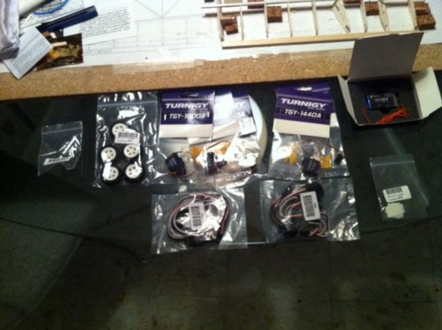

Tevens kreeg ik vandaag mijn levering van HK spulletjes.
full
Zo kan ik weer verder met de vleugel.

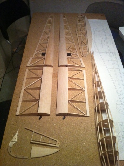

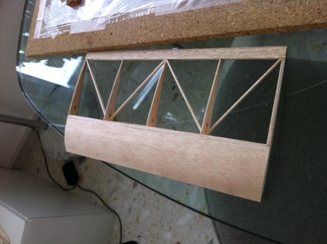

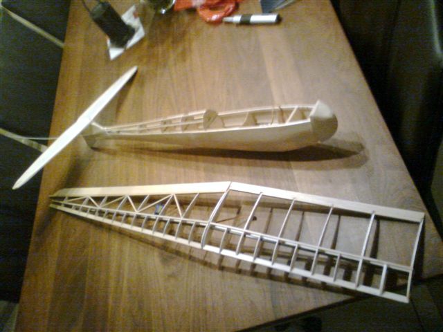

Vandaag tijdens de Ronde van Vlaanderen (wielrennen) kijken, kon ik het niet laten om het laatste snijwerk voor de vleugel te verrichten. Bijna alles is nu uitgesneden. Het snijwerk valt best mee als je het in etappes verdeeld.
De eerste twee delen van de vleugel (de knik) zijn nu klaar.
full
full

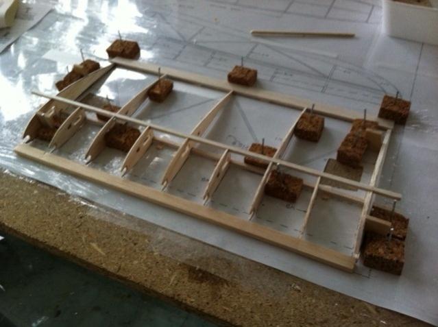

Ben nu bezig met de rechtervleugel en het eerste begin is gemaakt.
full

Vandaag met het mooie weer toch de laatste hand gelegd aan de laatste losse onderdelen.
Alles is nu zo goed als af.

De aileron servo's zijn wel ingebouwd.
full
Het is een beetje gokken, want deze staan niet op de tekening, dus een grote gok.

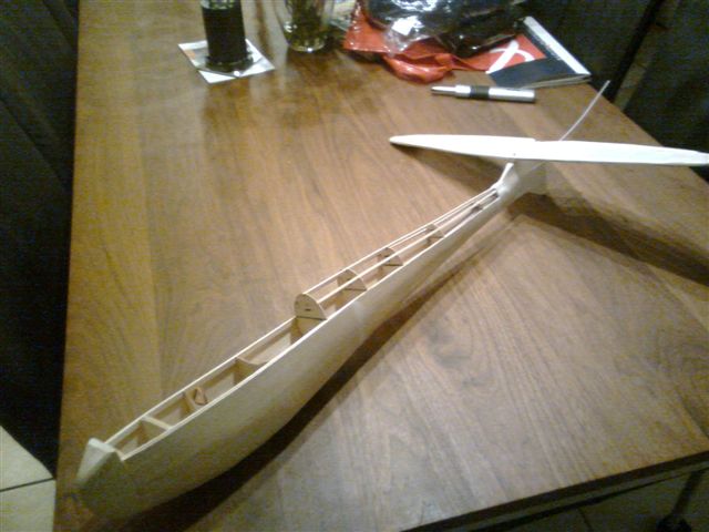

Zo dit draadje staat (te) lang stil.
Inmiddels ben ik ook al iets gevorderd met de bouw van deze zwever.
Van de zomer heb ik bij 35°C een groot deel van de romp gebouwd.
Momenteel ben ik begonnen met de vleugels.
Ik heb de volgende aanpassingen gedaan.
De romp heb ik 5 cm langer gemaakt en de vleugels aan weerskanten verlengt met één compartiment van het binnenste deel van de vleugel(deze loopt nl gewoon recht).
Mijn rolroer(en) loopt over heel de lengte van de 2e helft van de vleugel(na de knik)
