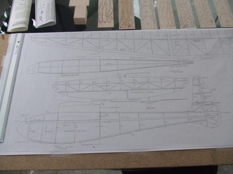

Bouwplan is opgerold. Het is een kopie van een kopie lijkt het, maar is duidelijk. Er zit tevens tissue bespanningspapier bij, maar dit ga ik denk ik niet gebruiken.

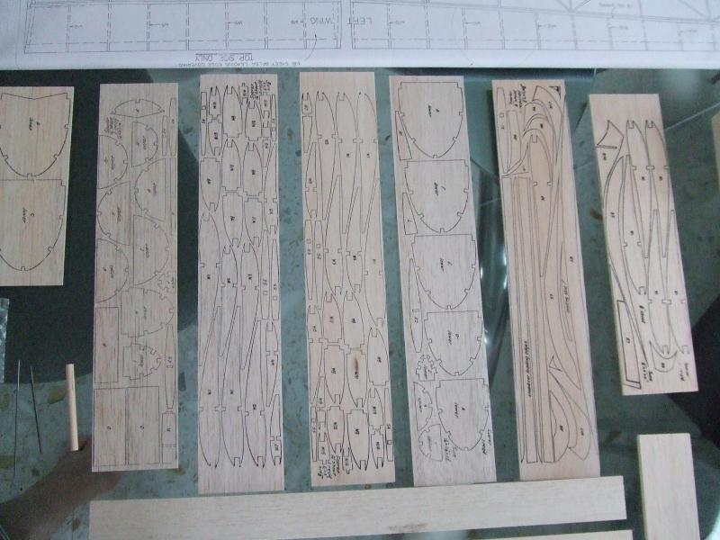

De uit te snijden onderdelen zijn goed en duidelijk gedrukt op het hout.
Is wel een aardig klusje om alles uit te snijden.

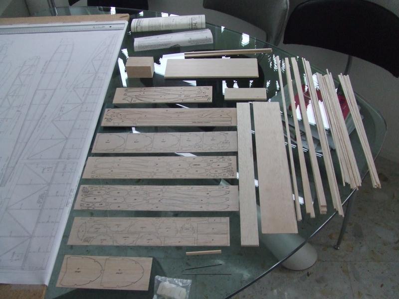

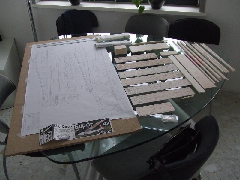

De complete bouwdoos:
full
De tekening:
full
Het hout:
full
Het snijwerk :(
full

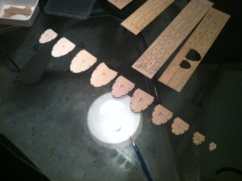

Zo de eerste romp ribben (de onder ribben) zijn uitgesneden.
full
Het snijklusje viel me reuze mee.
Groeten,
Bas

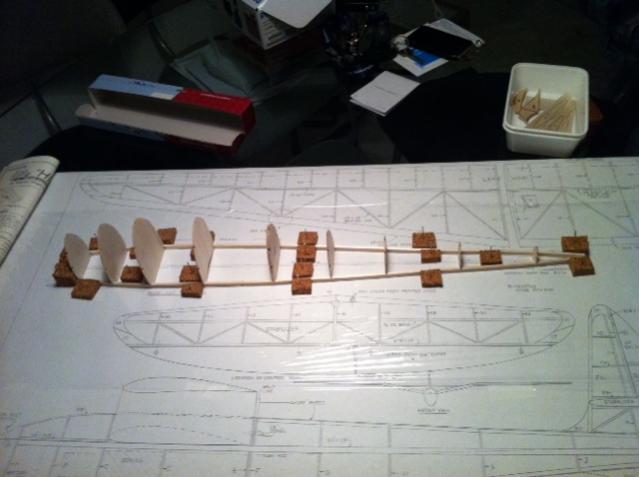

Vandaag de eerste onderdelen van romp gepast.
full
Lijkt allemaal goed te passen. Moet hier en daar nog wat schuren, zodat alles op maat is voor ik het ga lijmen.
Ik zit me af te vragen of ik niet wat hout kan verwijderen van de rompdelen om het geheel wat lichter te maken.
Ik moet in ieder geval ruimte in de rompdelen maken voor de bekabeling van de accu en ontvanger.

Ik zou er niet teveel uithalen. Je maakt het misschien een beetje lichter maar veel zwakker :nooo:
Uhmm, je kan bv van die hele dunne rietjes nemen, en een gaatje boren in je spanten om zo de bekabeling door de romp te leggen.
Ik ga in ieder geval ruimte maken voor de stekkers en hou het dan daarbij.
