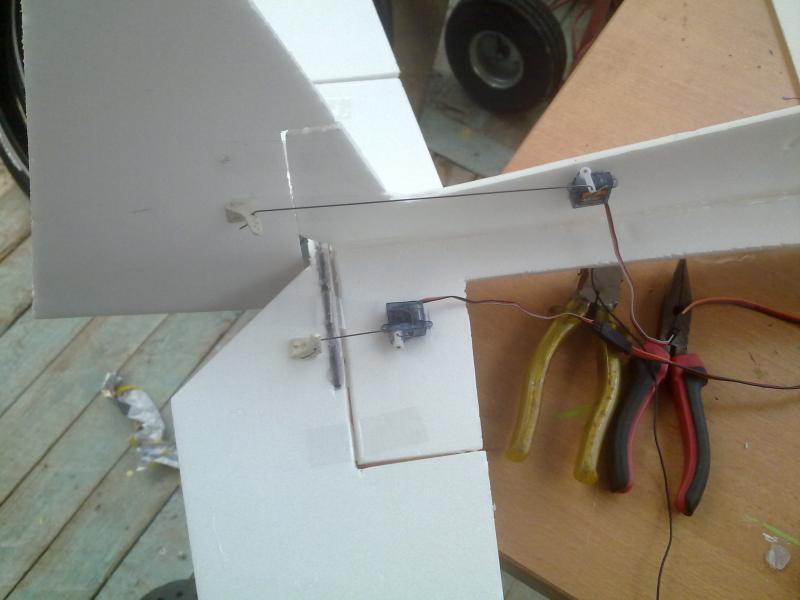

hoogte/richting roer bevestigt wil morgen rolroeren doen en dan is hij klaar voor een test .
hier even een foto

wel een hele aparte plaatsing van je servo's, nooit eerder zo gezien, knap als je nu nog goed uitkomt met je zwaartepunt.
Daarbij, die verstevigingen waaren denk ik niet noodzakelijk, en zoals het er nu opzit ook erg extreem.
Zoals WVR al aangeeft is het een redelijk zwaargewicht, en met de motor die je erop hebt zitten ben ik bang dat je vermogen te kort gaat komen.
Is dit trouwens je eerste vliegtuig (wegens aanschaf zender)? Is namelijk zeker geen beginnerskistje, en zonder expo gaat het helemaal pittig worden..

het is niet mijn eerste vliegtuig alleen wel mijn eerste 4 ch. ,dus ik had geen 4 ch zender vandaar dat ik die heb aangeschaft.
ik ben zelf ook bang dat mijn motor niet sterk genoeg is :( (heeft evenveel trust als mijn vliegtuig weegt)

zit er ook speling op de roeren (als de servo aanstaat dat je de roeren kan bewegen)
rolroeren niet af gekregen morgen weer veder (hopelijk) .
zit geen speling op het hoogte roer wel een klein beetje op het richting's roer
hier even een foto

Wellicht heeft een ander het al gemeld, maar het is in het vervolg verstandig om de hevels de volgende keer op de scharnier lijn uit te richten en ze niet zomaar ergens op 1 van de roervlakken plaatsen.
Nog verstandiger om het meteen te doen en dan ook bij de aillerons.
Roeruitslag krijgt een hele vreemde karakteristiek en de servos hebben het heel zwaar.
Dit is nog belangrijker als het bezit van een zender met expo.
Als je prop er af vliegt zet hem dan met meer elastiek er op en balanceer hem goed uit en test zo veel mogelijk voor de dag dat je gaat vliegen.;)
het is zeker verstandiger om het meteen te doen, maar verwacht dat er snel een nieuwe gebouwd dient te worden aangezien dit de eerste is.
