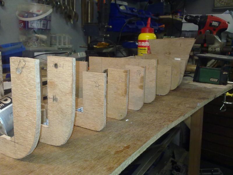

Al een paar dagen niks geplaatst maar toch wat kleine vorderingen.

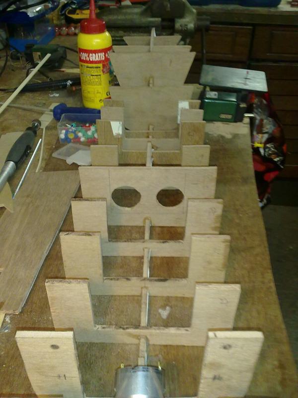

Spanten van het voorschip nu vastgelijmt en motor geplaatst. Oh ja en afgelopen weekend nog lekker gevaren, ook niet onbelangrijk....

Hoi Wim,
Voor je dremel zou ik niks weten:confused:
Ik gebruik een gewone elektrische figuurzaag van Proxxon.
En een cirkelzaag van proxxon.

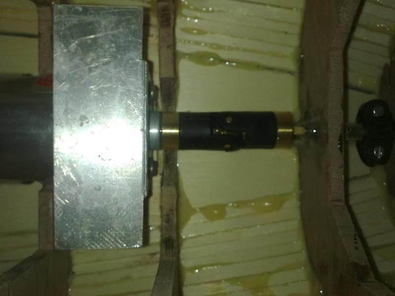

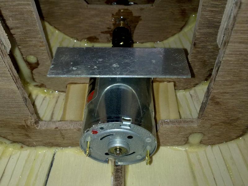

Een vraag kan je je motor niet wat vlakker zetten??
Onder een hoek heb je dacht ik wat vermogen verlies.
Tot zo ver gaat het goed!!
Hoi Wim,
Ik heb inmiddels al wat gevonden voor de Dremel! Maar toch bedankt. Ik kon de zaagjes nog gewoon bestellen via onze plaatselijke Hubo.....:D
Helaas kan ik niet veel vlakker dan dat die nu staat. De camera hoek vertekend iets. Ik schat zo in dat de hoek wel goed zal gaan werken hoewel ik het met je eens ben dat in rechte lijn met de as de beste oplossing zou zijn. Wil ik geen inbreuk doen op de positie van de as volgens de tekening dan kan die niet hoger dan zijn huidige positie.
groet Wim
Ik vrees wel dat het zo wat rumoerig word.. door trillingen, ook vermogen verlies treed op. maarja als het niet anders is..
gr. Jeroen

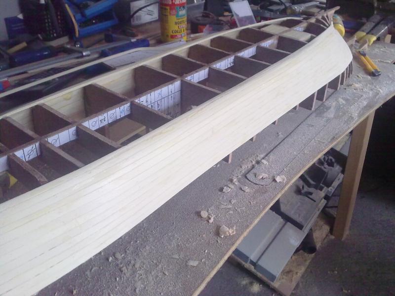

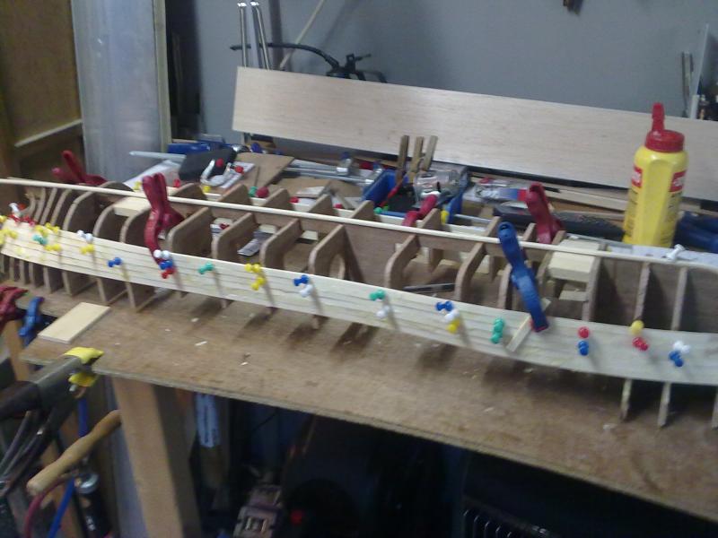

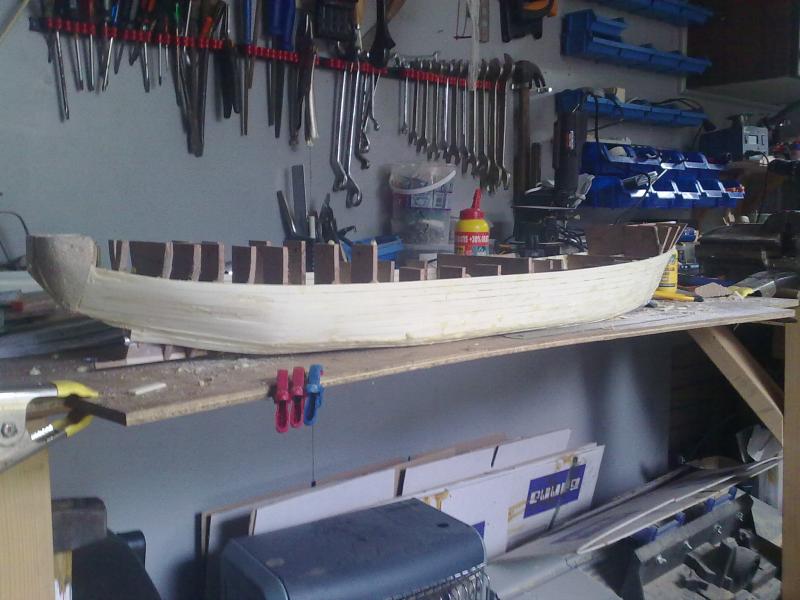

Beplanking

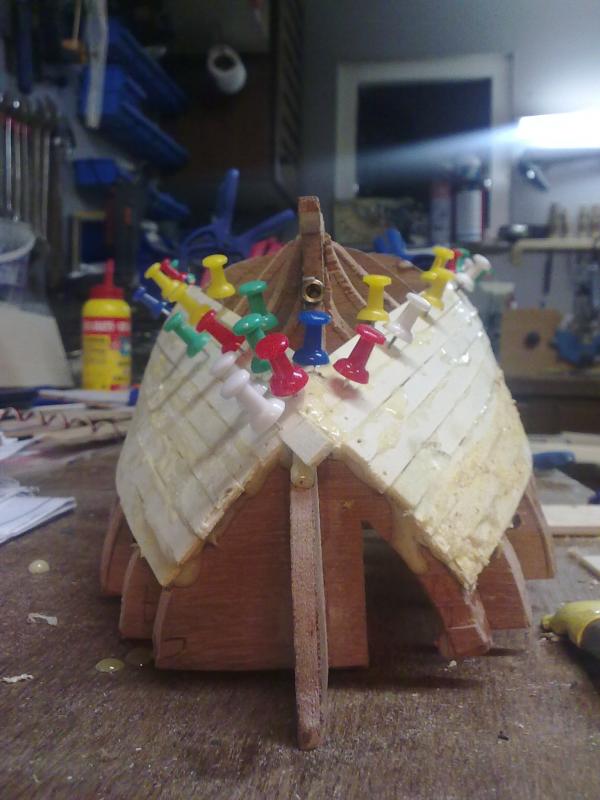

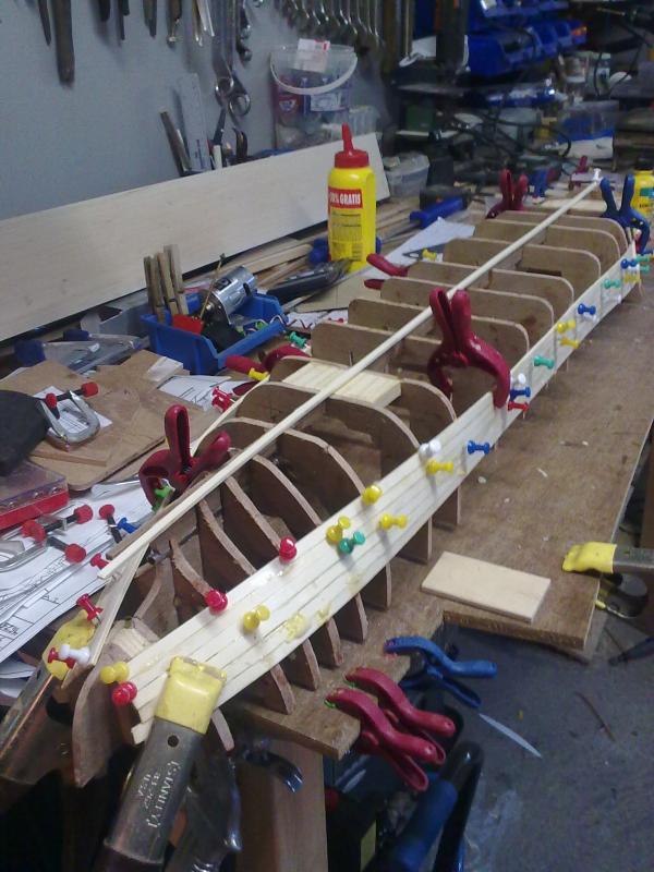

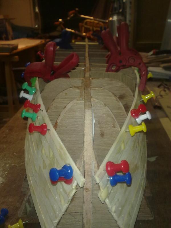

Al even geen posting meer gedaan maar dan hier toch even een update. Begonnen met de beplanking van de romp. Latjes van 7 en 5 mm gezaagd uit 3 mm berkentriplex en verlijmd met Bison constructielijm.
full
full
full
full

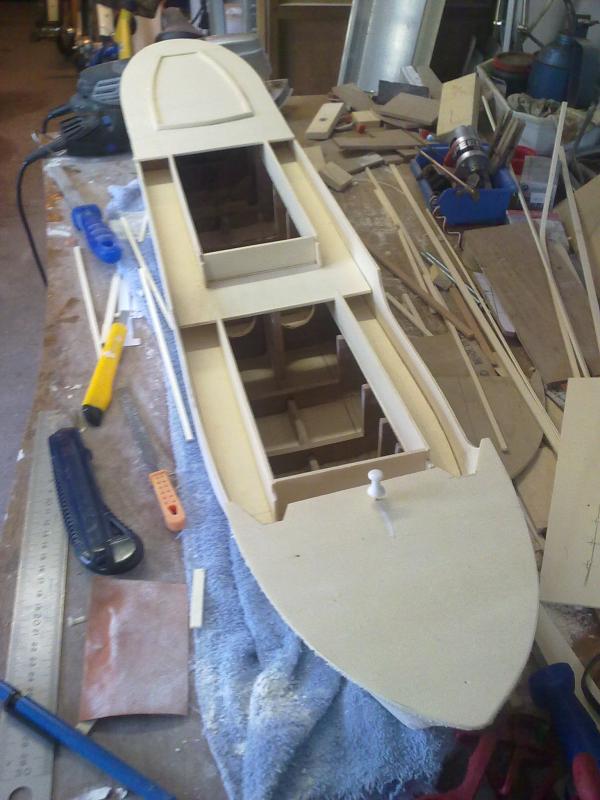

Kontje komt eraan...

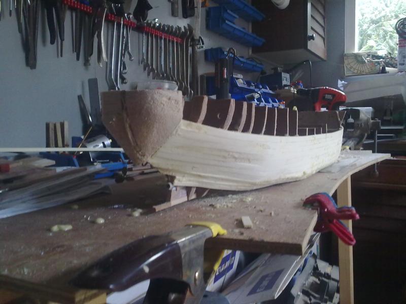

Dit is mijn eerste romp die ik op deze wijze (op spant) aan het bouwen ben. Het resultaat tot op heden valt me niet tegen. Vandaag even met twee balsa blokjes begonnen met het kontje. Zo begint het op een scheepje te lijken....
full
Eén zijde al wat grof vorm gegeven
full
Hoewel er nog veel geschuurd moet worden ben ik niet ontvreden met het resultaat tot nu toe...

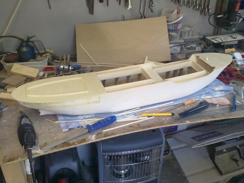

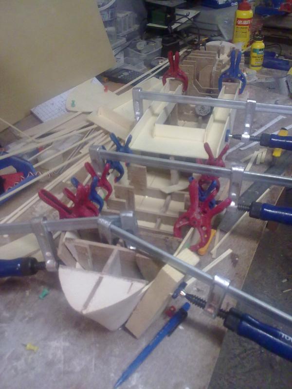

Update

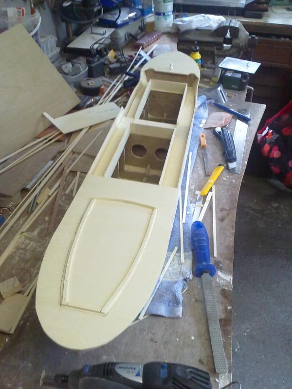

Zo weer even tijd voor een update over de vorderingen. Afgelopen week de romp dicht gemaakt en begonnen met schuren, plamuren... schuren... plamuren.. Ook begonnen met de dekken, hieropkomen de luikenkappen die ik als "deksels" op de den plaats om bij de binnenkant te kunnen komen.

Nu even niet te hard gaan hoor, vergeet ook niet om de binnenkant met G4 te behandelen, anders heb je alsnog later ruzie met water binnen.....voor de rest is het een leuk scheeppie aan het worden.
Is het nog iets om je motor op zijn kop te hengen, maw met de steun naar boven, wellicht kom je dan wat dieper en dus rechter voor de as, zoals het nu zit geeft dat wel behoorlijk wat trillingen in je romp...

Hoi Tom, bedankt voor de tip! Ik heb even snel gekeken en dat is inderdaad een goede mogelijkheid waardoor de hoek tussen as en motor veel kleiner kan worden! Zal behoorlijk in vermogen en geluid schelen.

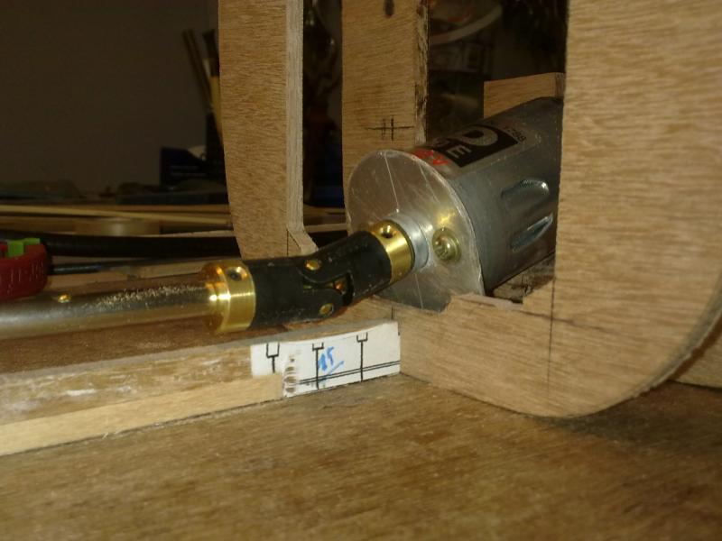

Koppeling
Hallo naamgenoot, voor de koppeling die in de boot zit zijn extra onder delen te verkrijgen, zie deze link
Raboesch Precision Enineering
Je koopt dan een extra cardan ( de zwarte knie Raboesch nr 106-40)en een tussenstuk(Raboesch nr 106-30)
Even met de koppeling naar de modelbouwwinkel en extra onderdeeltjes passen.
Je hebt dan een dubbele cardan en iets meer lengte en als je dan de motor nog onderste boven hangt zoals Tom aangaf zal het allemaal een stuk beter draaien.
Gr Wim
Plaatsing motor
Nav jullie opmerkingen de motor anders geplaatst. Ik heb hem na enig slijpen met de Dremel mooi voor de schroefas gekregen. Moet een frame-pje maken waaraan de motor gemonteerd kan worden. Deze oplossing lijkt me nu goed.

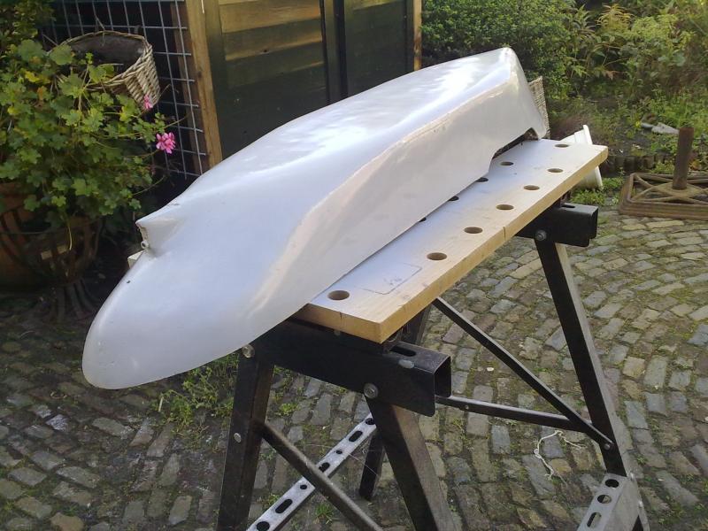

Update
Hallo allemaal

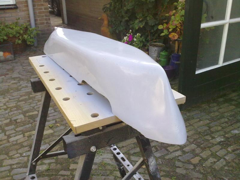

even een update van de vorderingen van de Rema. Inmiddels heb ik de romp van een polyester huid voorzien. Ik heb een vlies gebruikt en vraag me af of een geweven mat sneller een beter resultaat had opgeleverd. Moest redelijk veel schuren om deze glad te krijgen. Inmiddels de eerste laag spuitplamuur aangebracht. Kleine onvolkomenheden komen dan goed aan het licht.... Tot zover.

Wat ben je nu eigenlijk aan het bouwen dan Een JACHT
Of een COASTER die zijn niet zo glad hoor zelfs niet als ze tewater worden gelaten
mvg
Frederik:D :D :D
Strak
Het ziet er goed uit maar ga nog even door met schuren en plamuren, niet te snel tevreden zijn!
Als je dat doet dan wordt het echt strak en mooi en daar geniet je zelf ook veel meer van! Je kijkt meer naar je model op het droge dan in het water en
laat die Jan (F.) van Gent maar vliegen. Schepen in die tijd werden zeer strak gebouwd! Enkel zeeslepers uit die tijd varen nu nog als jachten!
grt
Hawser
Dank Hawser
vanavond al weer een avondje schuren achter de rug. Was inderdaad nog niet tevreden en met lakplamuur in de weer geweest. Kom langzaam bij een punt dat ik tevreden ben. De romp is uiteindelijk de basis van een goed model....
