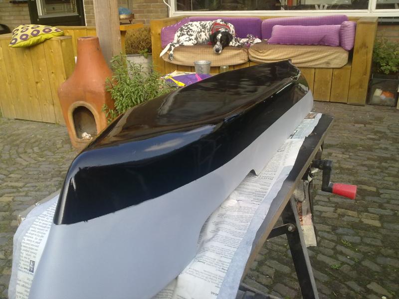

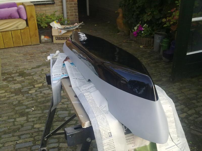

De romp is nu op een haar na klaar. Jullie tips ter harte genomen en nog even door gegaan met schuren en plamuren. Inmiddels de waterlijn geplaatst en begonnen met de opbouw van de luikhoofden.

Zie er zeer goed uit, nog even de waterlijn bijwerken op de stuurboord kant van de boeg!
Ik zie hem al door mijn Holland IV al binnen brengen in een noodweer situatie!

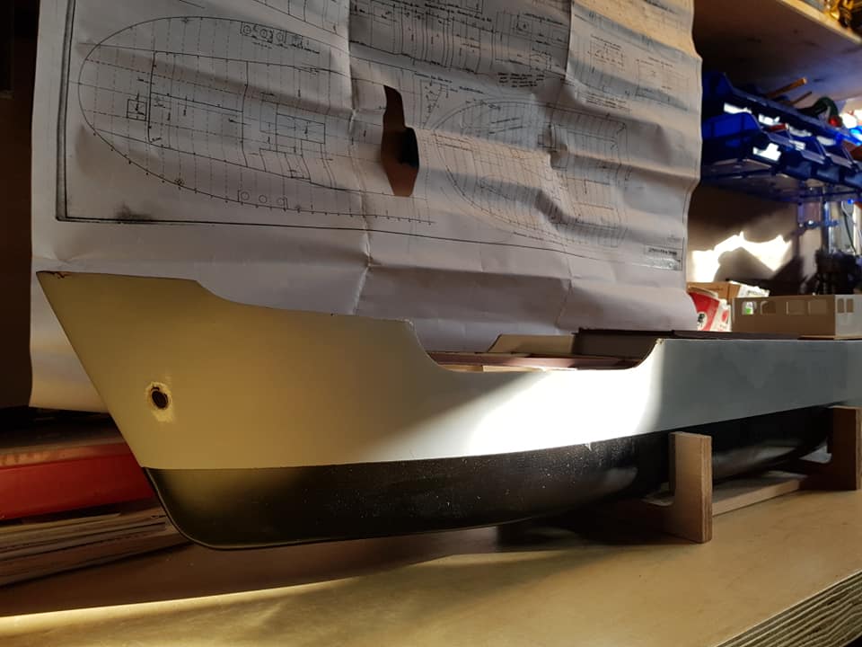

Ahoy Wim,
Het scheepje vordert gestaag aan de foto te zien. Het ziet er zeker goed uit complimenten [emoji106][emoji106]
Hou wel de foto's in de gaten mbt. de romp, het is en blijft een zeeschip en geen (strak) jacht [emoji6]

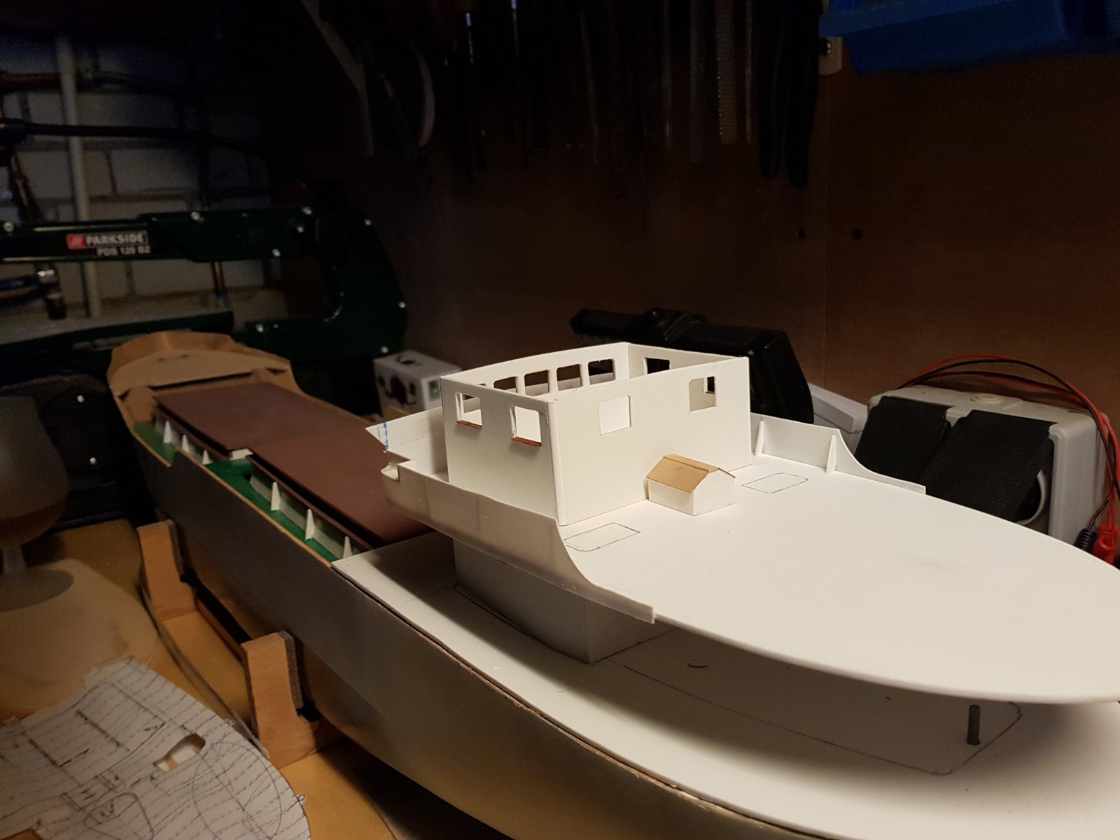

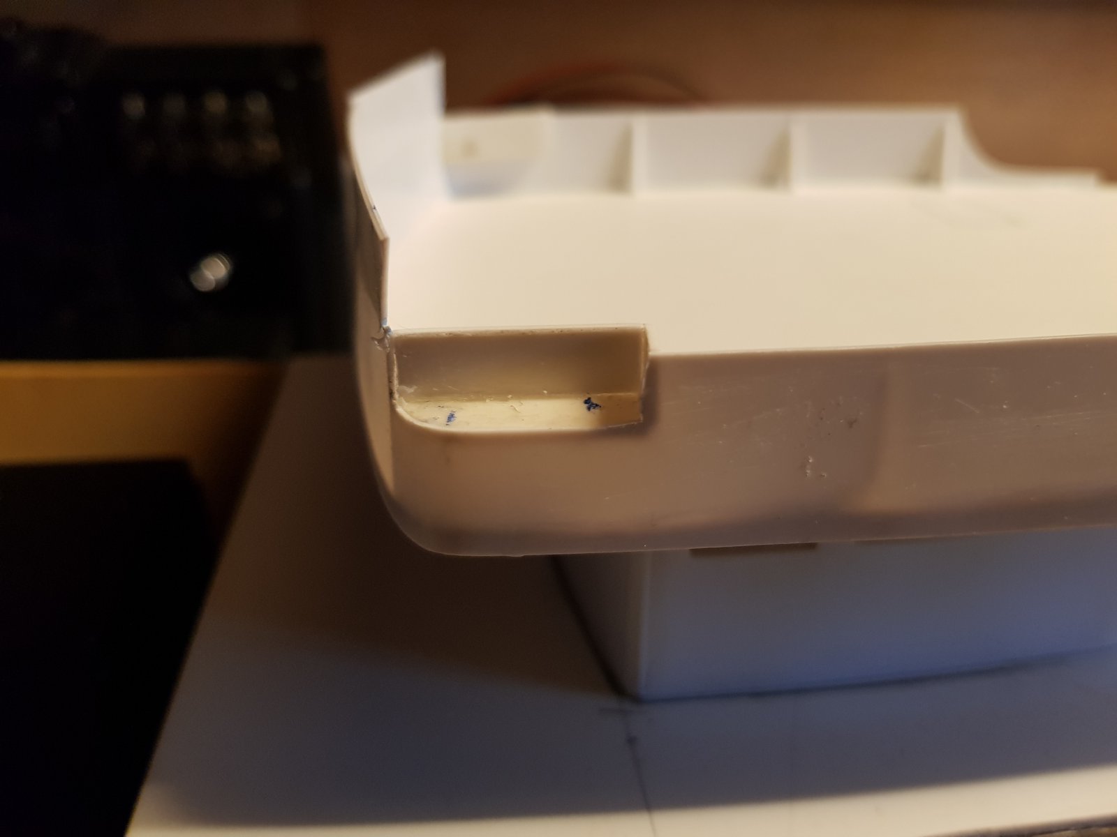

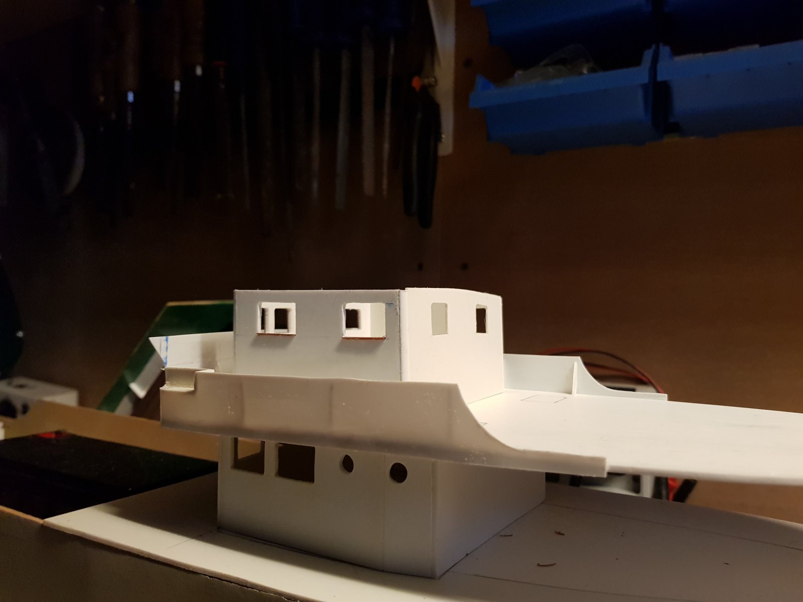

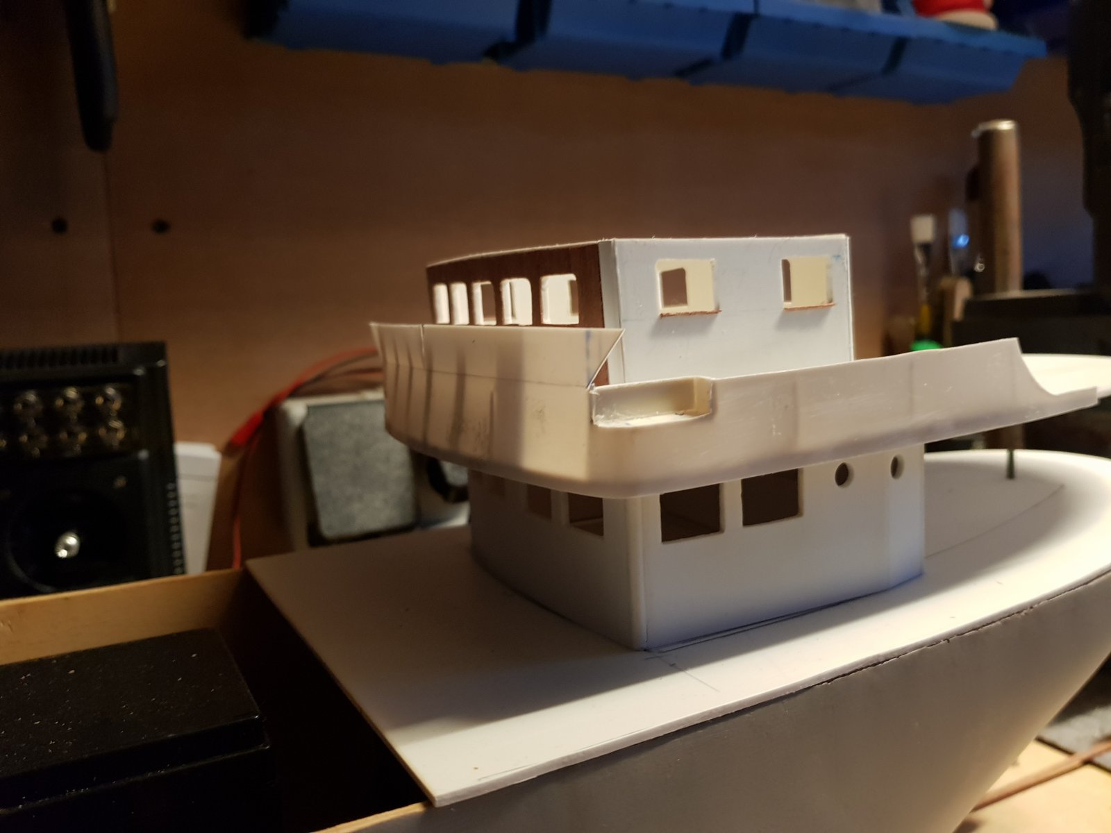

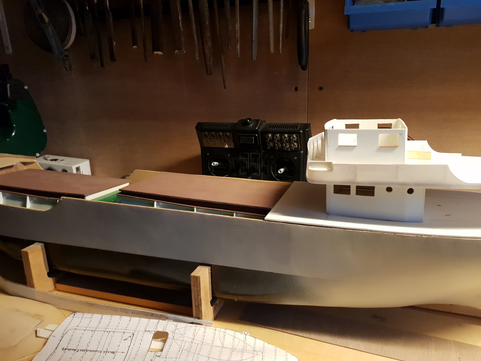

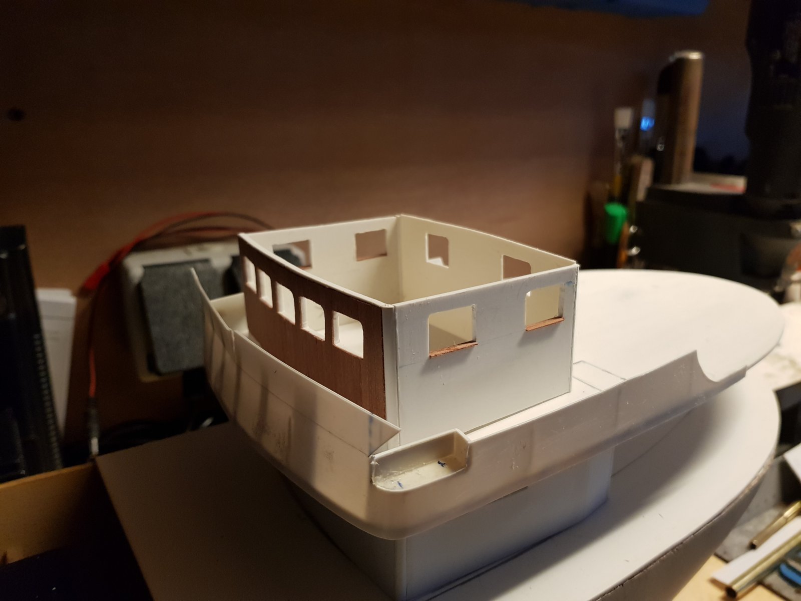

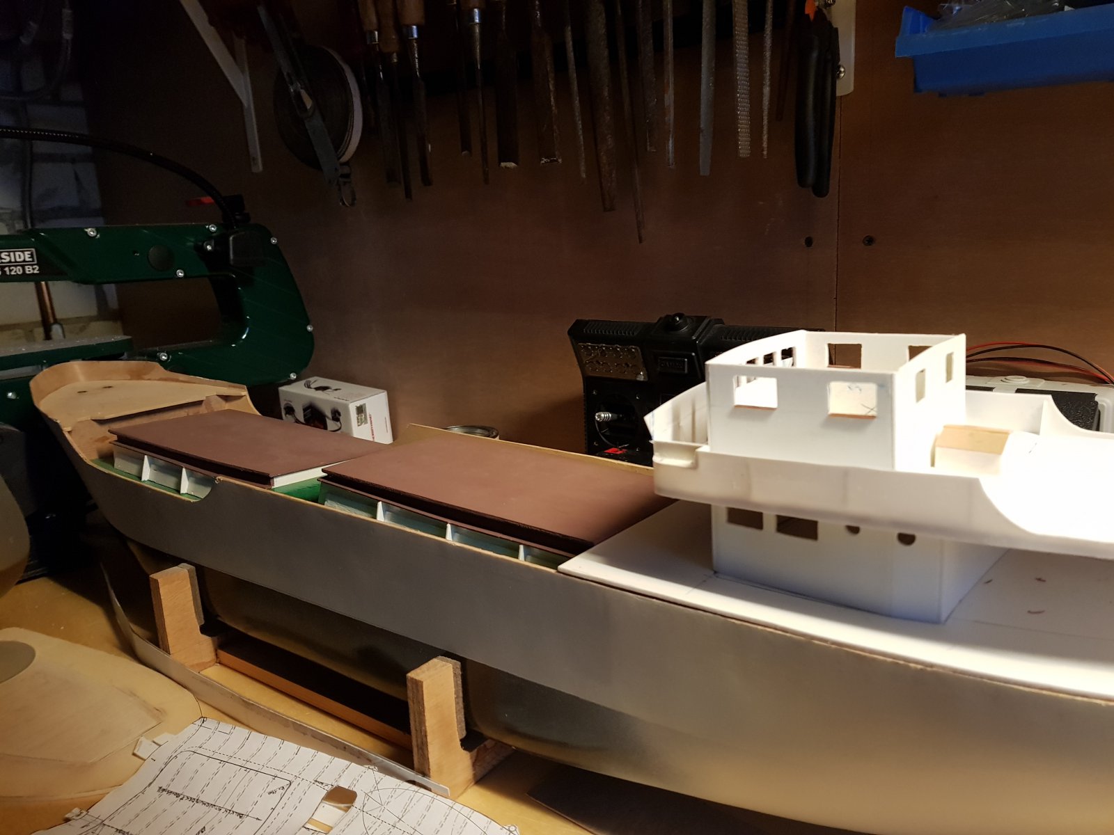

Allereerst de beste wensen voor iedereen! Rond de feestdagen heb ik even de tijd genomen om verder te gaan met de opbouwen van de Rema. Zie hierbij de foto's. Moet nog even een oplossing verzinnen om onderdeks te kunnen komen om eventueel bij schroefas dan wel roer te komen.
Ook begonnen met verzamelen en inbouw van elektronica.

Opbouw ziet er al leuk uit[emoji106], maar volgens de tekening mis ik nog de deuren in het stuurhuis heb je daar nog genoeg ruimte voor?
Veel succes ziet er goed uit [emoji106][emoji106]
