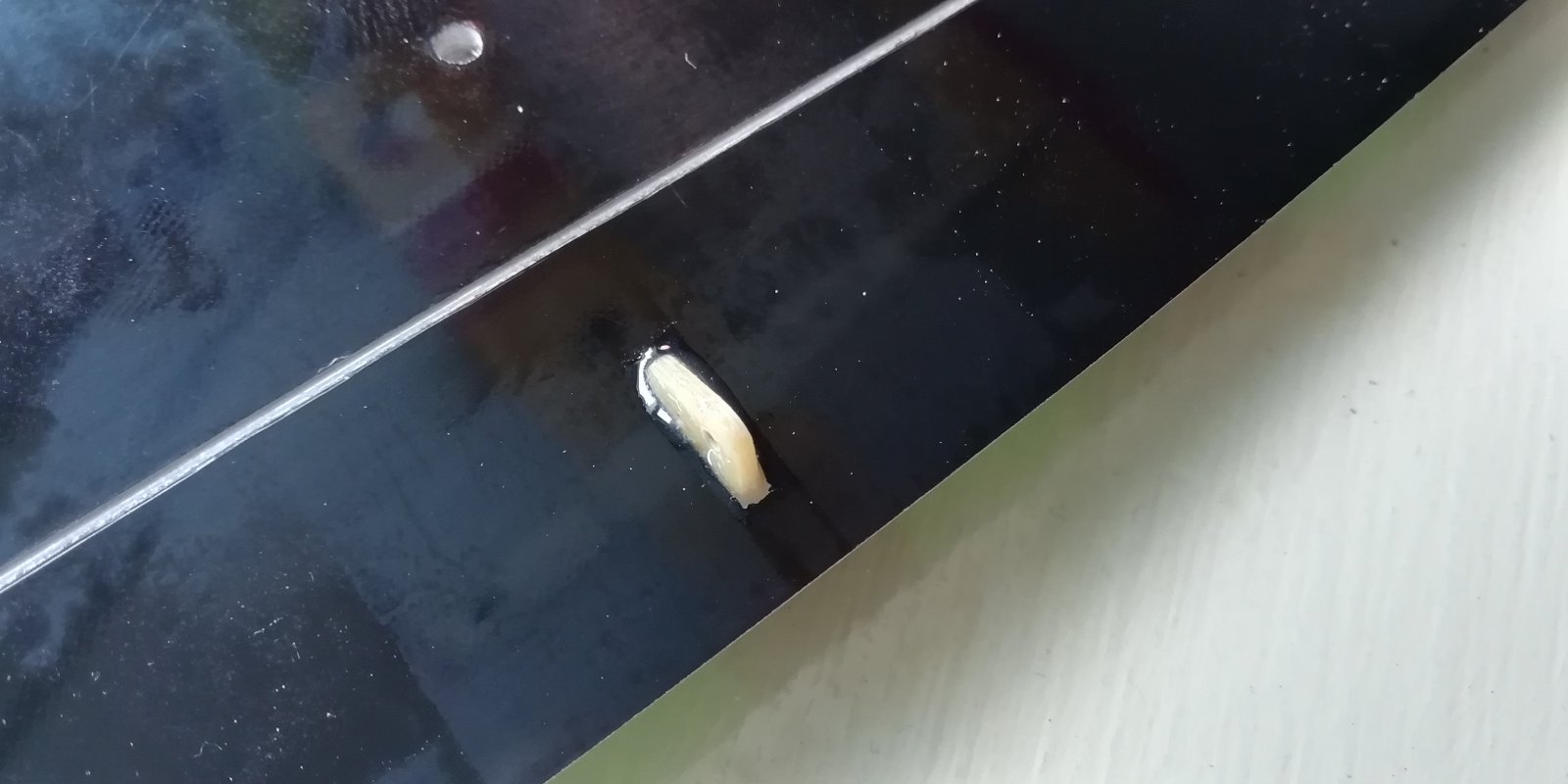

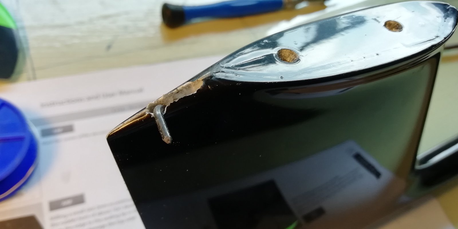

In ieder geval is het nieuwe van het model af; zie:

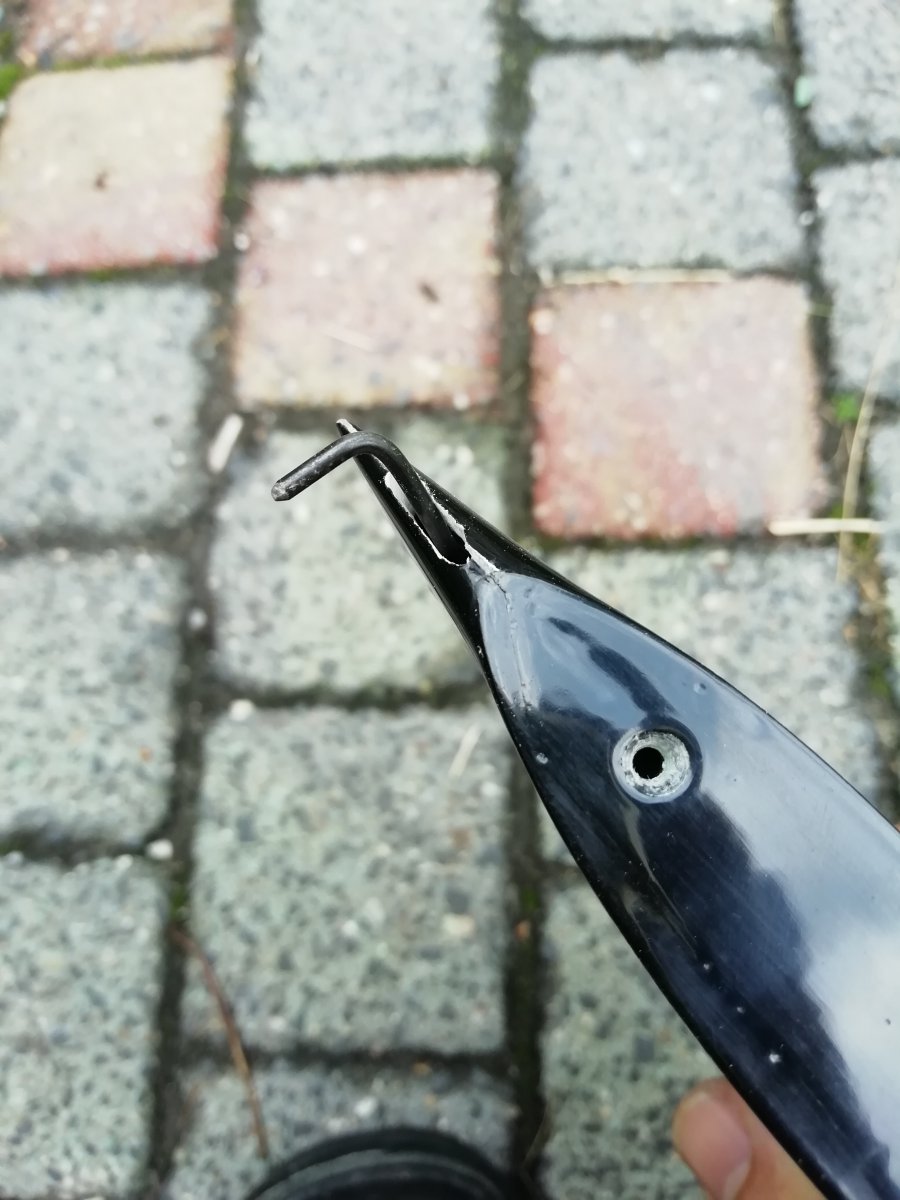

Wat is er? Barstje?
CA erin of je moet het uitfresen en dan epoxy met wat glasparel. Likje zwarte lak.
Vliegt wel beter als het nieuwe er van af is.
Op mijn Enigma had ik ook een zwakke bevestiging stabilo. Pech.
Met beleid nieuw weefsel, heb ik het verbeterd.
Mooie is, dat het eigenlijk goed is te repareren… op dat soort puntjes…
Niet te druk om maken, straks een snaarstrakke vlieger.
Zit inderdaad 'n klein bastje van 'n millimeter. Doek ik wel wat CA in. Daar onder lijkt 'n scheur op de foto maar met het oog zag ik niets, zal nog ns goed met loepje kijken
Indien een scheur. Wel… soms stopt een inboring met 1 mm boor. Maar in het sleufje wat glasweefsel poken, niet te stijf. En dat indruppen met dunne CA van Zap. En de priksels netjes afdremelen… naschuren met klein schuurlatje… spuiten voor een Photoshopfinish met über-glans[emoji39]
Met 30 min epoxy kan ook…
Als de scheur maar niet verder kan kruipen.
Bericht van hacker gehad. Spinner is onderweg maar mag 'm terug sturen, dan sturen ze me een andere toe...
T is een zeeeer scherpe foto. Gisteren ff goed gekeken. 't is geen scheur maar een schilfer is er af gesprongen. Druppeltje lijm idd. In het verlengde zit het in de laklaag...

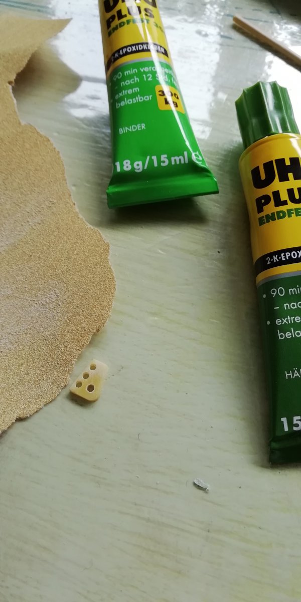

Zo, deel een is gedaan...

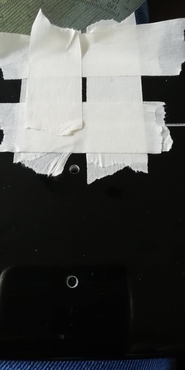

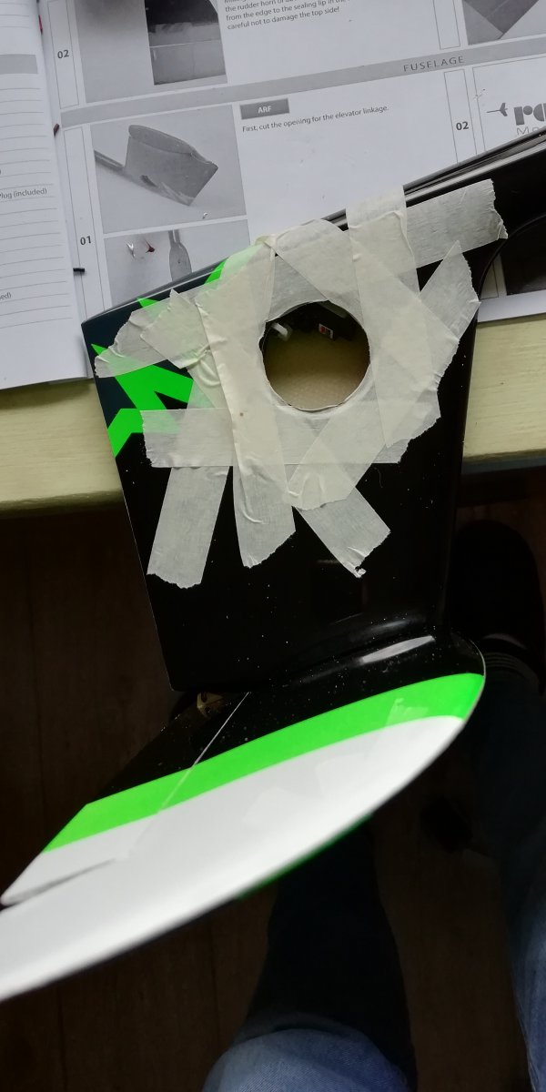

Eerst netjes af-tapen:
Check check double check :

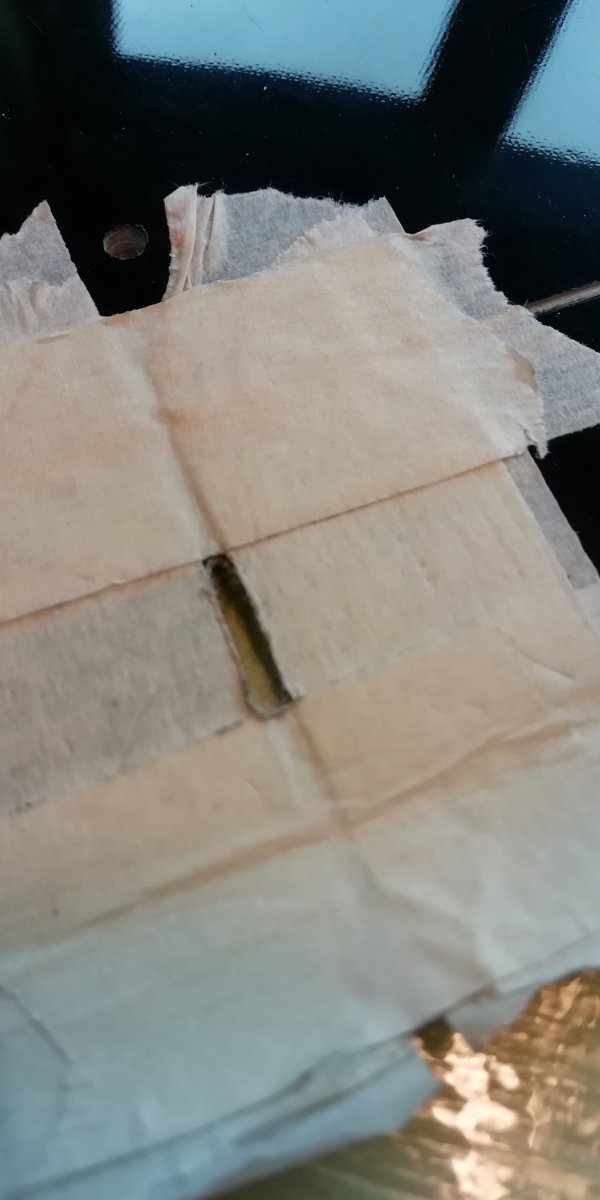

frezen:
schuren
en voila. Wil niet opscheppen maar dit zit toch erg mooi,,,

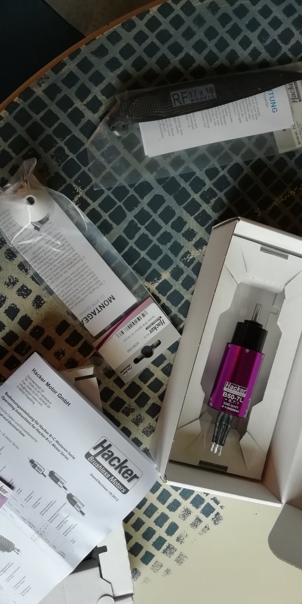

En jawel. de motor, prop en spinner zijn binnen:
Wat n mooi spul... Jammer dat de spinner terug moet ... maar ja. wil het risico van uiteenspatten niet nemen :)...

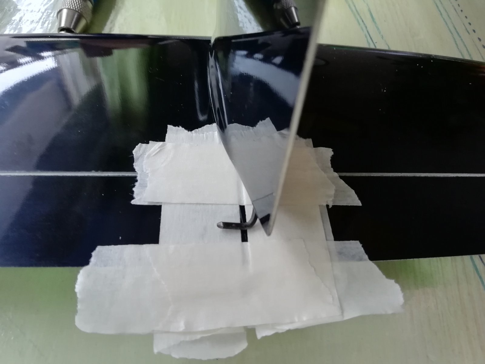

Weer n paar stppen verder...

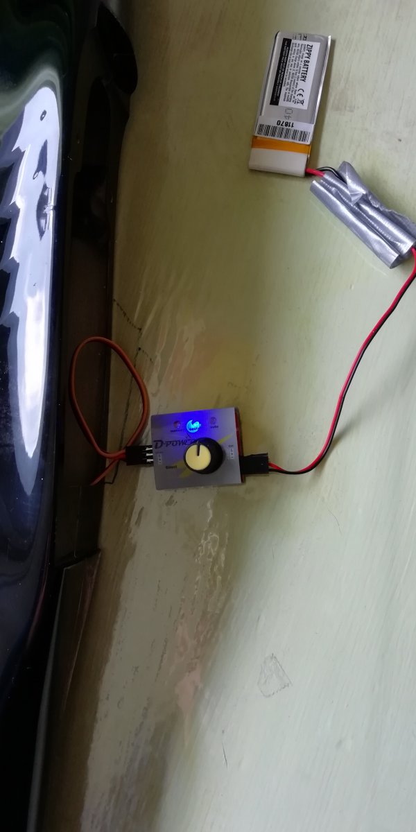

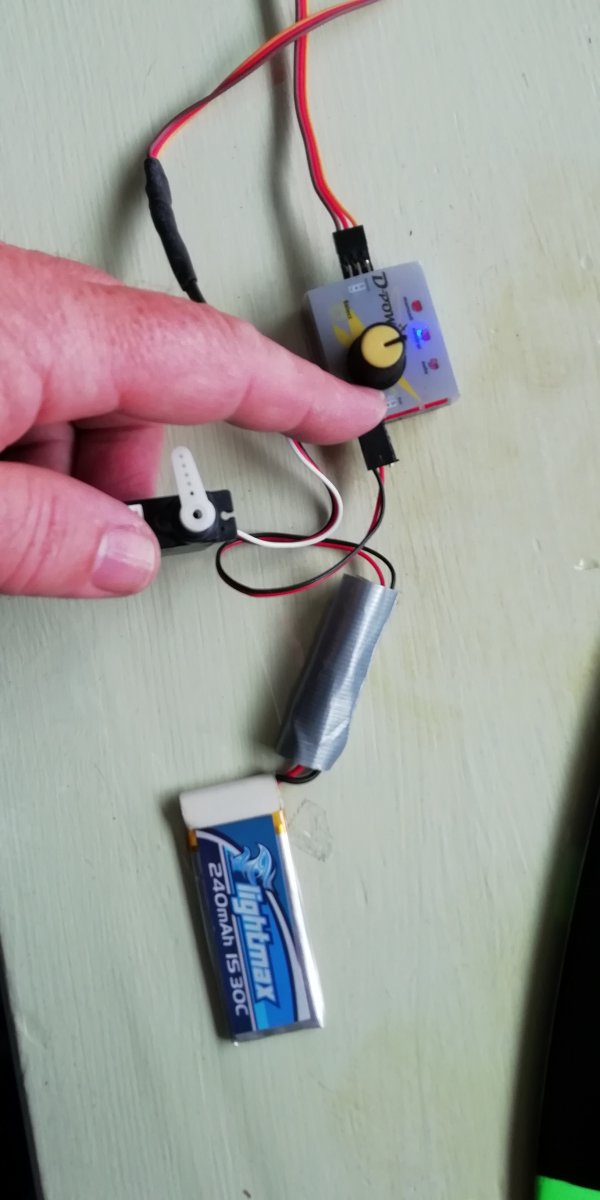

Met de servotester het nulpunt opzoeken.

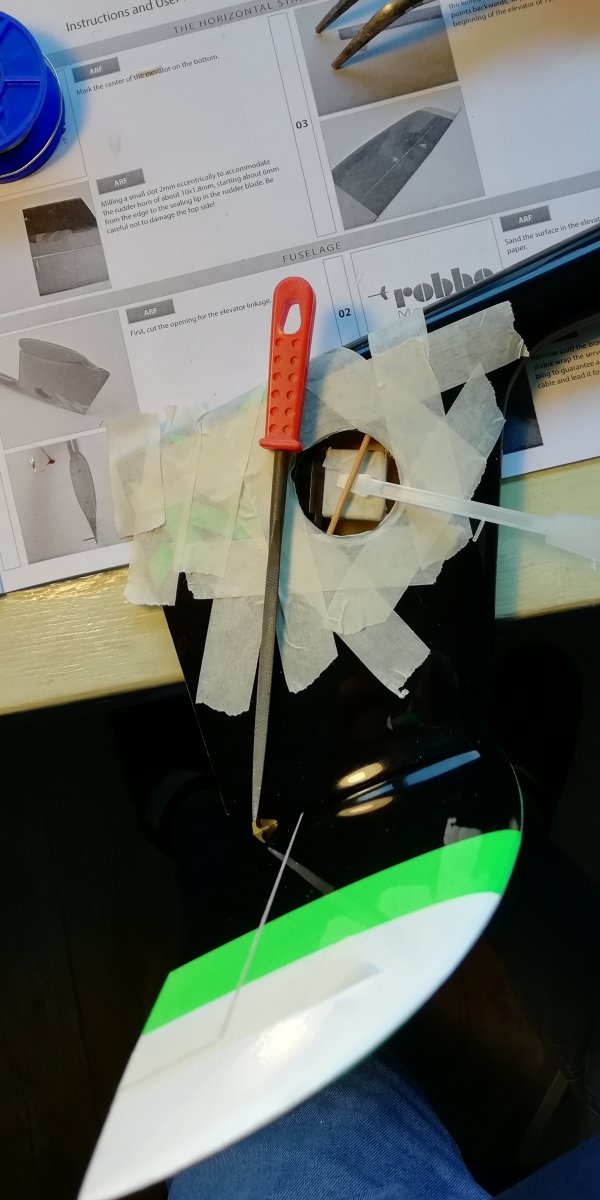

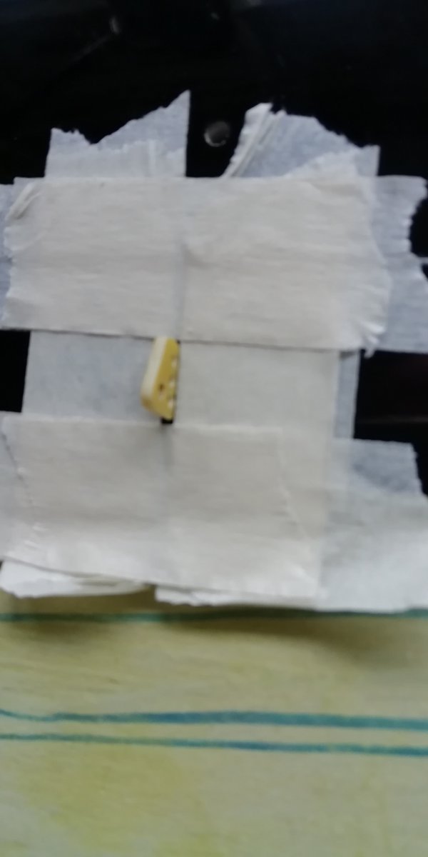

Even uitproberen. Een klein stukje uitvijlen en extra uitslag... (niet dat ik dat nodig ga hebben):

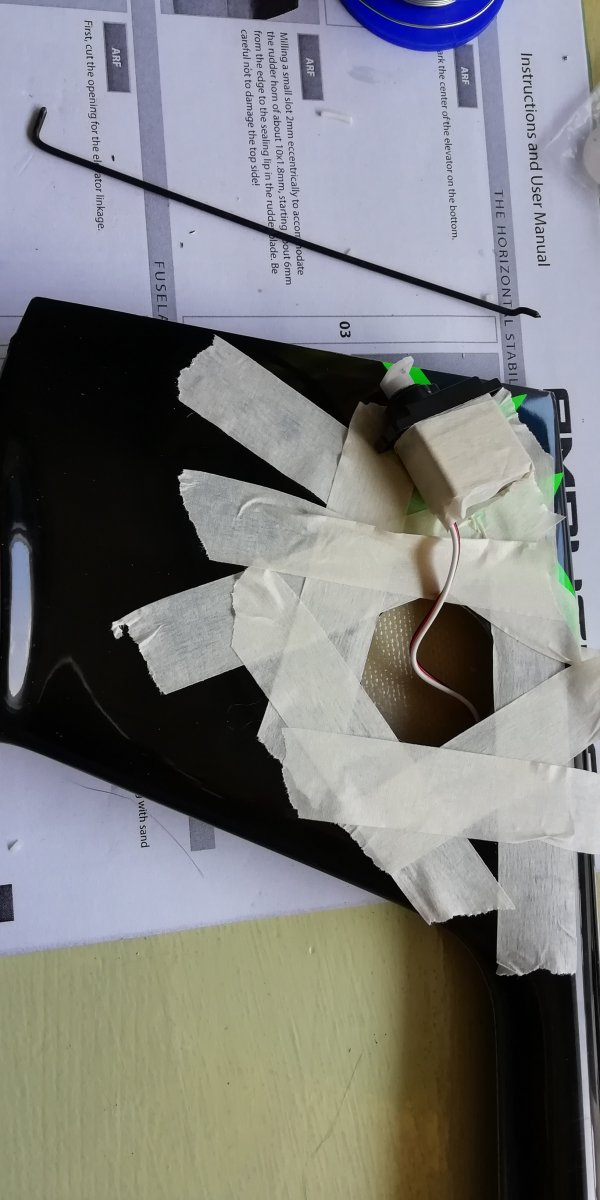

Goed af-tapen om geen lijmvlekken te krijgen...
zo, hotseflots. Servo op nulpunt, roeren op nulpunt, uitgelijnd en met UHU vast gelijmd Hopen dat t nooit meer los hoef :)

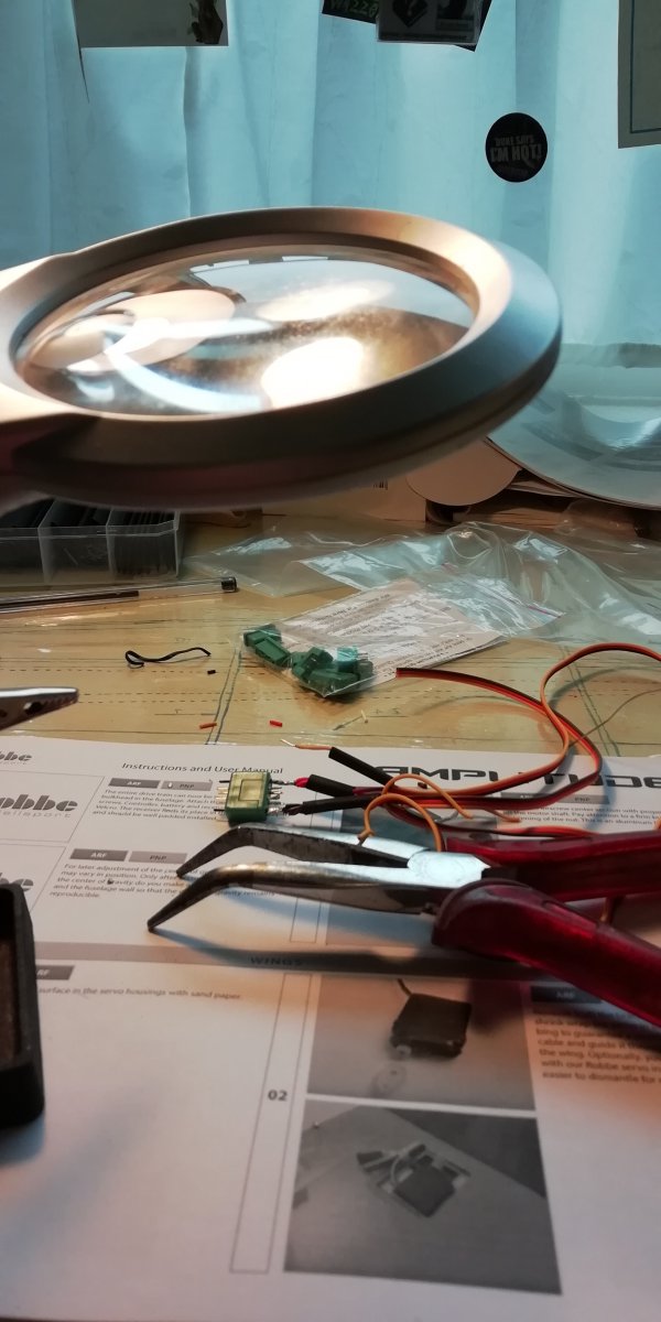

en weer een paar stappen verder... Langzaam maar gestaag... Vandaag is het soldeer dag...
o jee, ik zie het niet meer zo goed. Leeftijd gaat toch mee spelen...
o

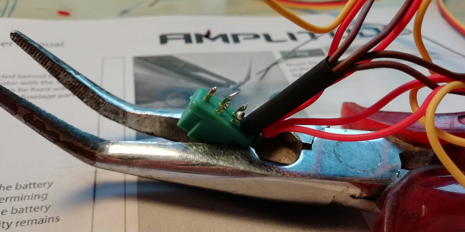

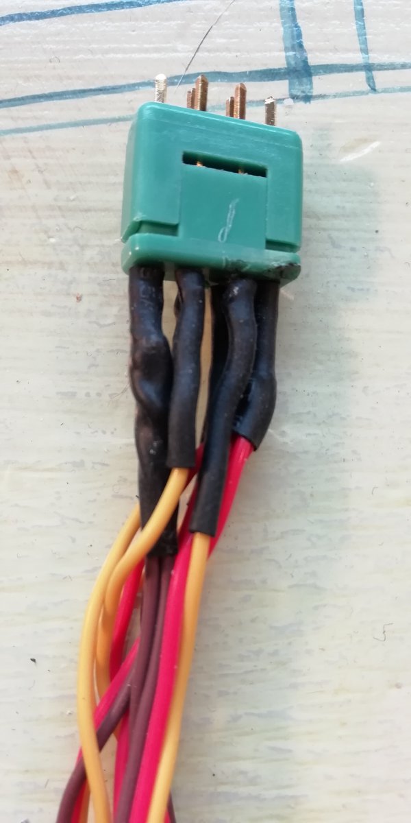

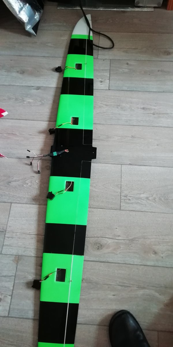

Zo alle draadjes aan 1 kant...

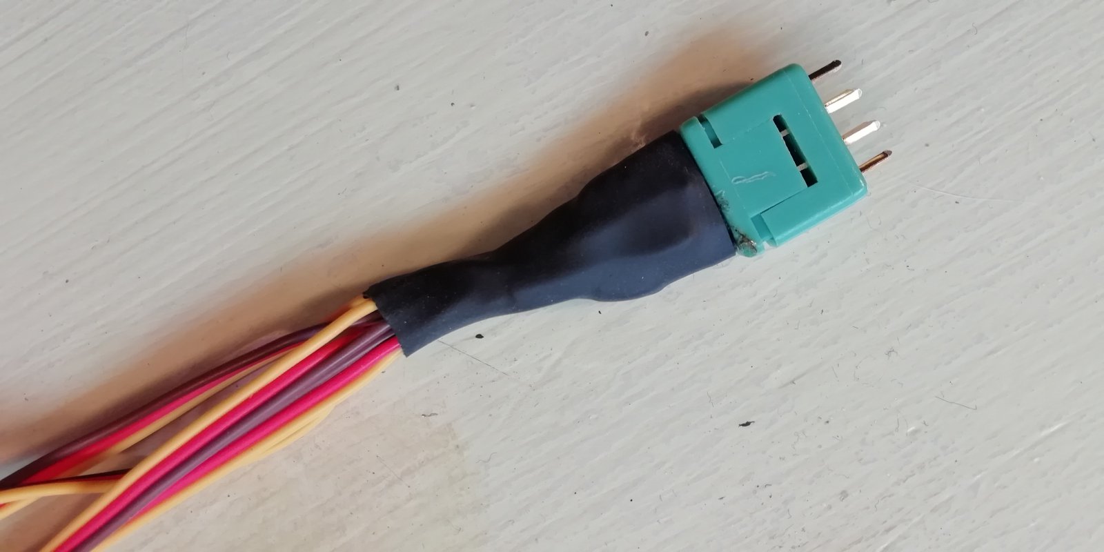

Nog een dikke krimpkous om het geheel heen. Om de overgang van gesoldeerd naar flexibel draad geleidelijk te laten gaan. Soldeerwerk zit goed vast maar t viel me wel wat tegen. Hier en daar stekkertje beetje geraakt...
Het eindresultaat....
