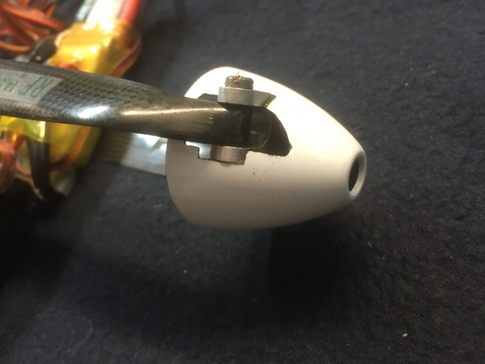

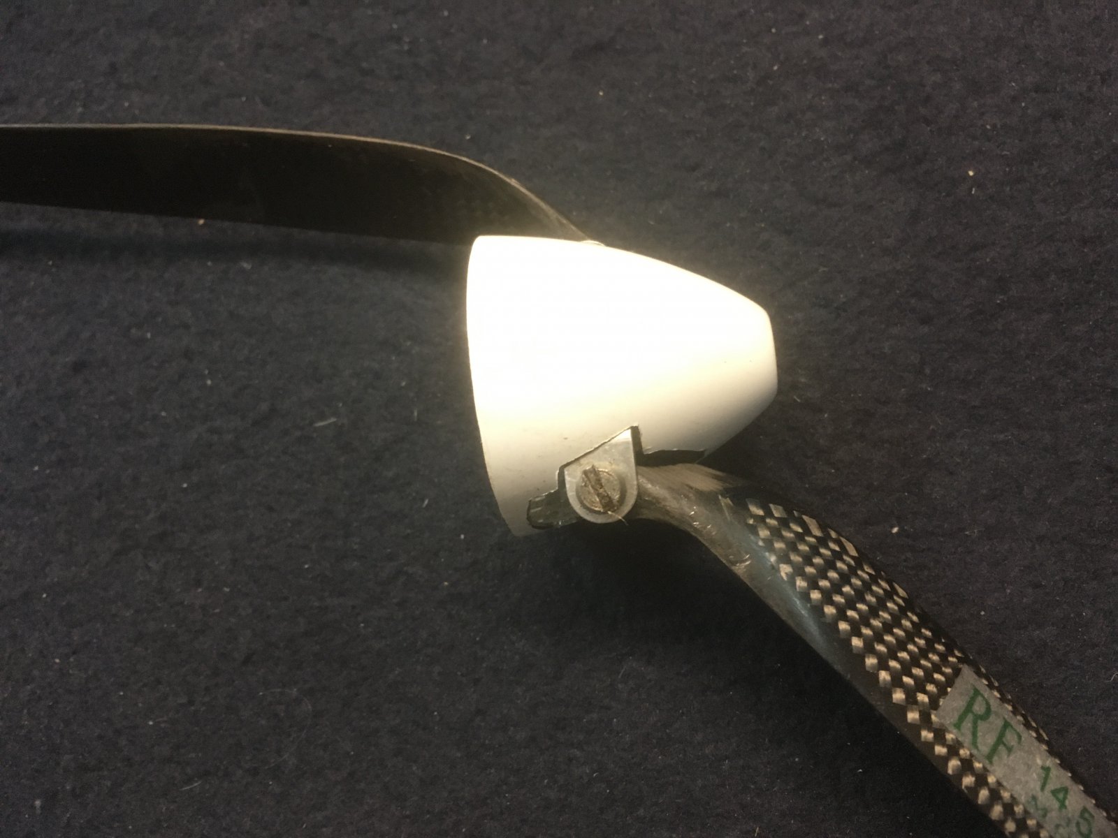

Ik heb het een beetje opengewerkt met een Proxxon freesje in de vorm van het blad. Maar moest effe tot 10 tellen… ‘de zaag in zo een mooi spinnertje’[emoji39]
Zal zo een voorbeeldje schieten… ter inspiraties
Deze klapt wat sterk naar voren... was toen iets te enthousiast :-)

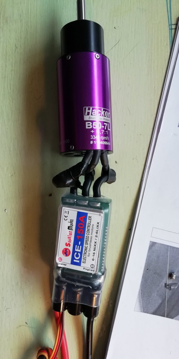

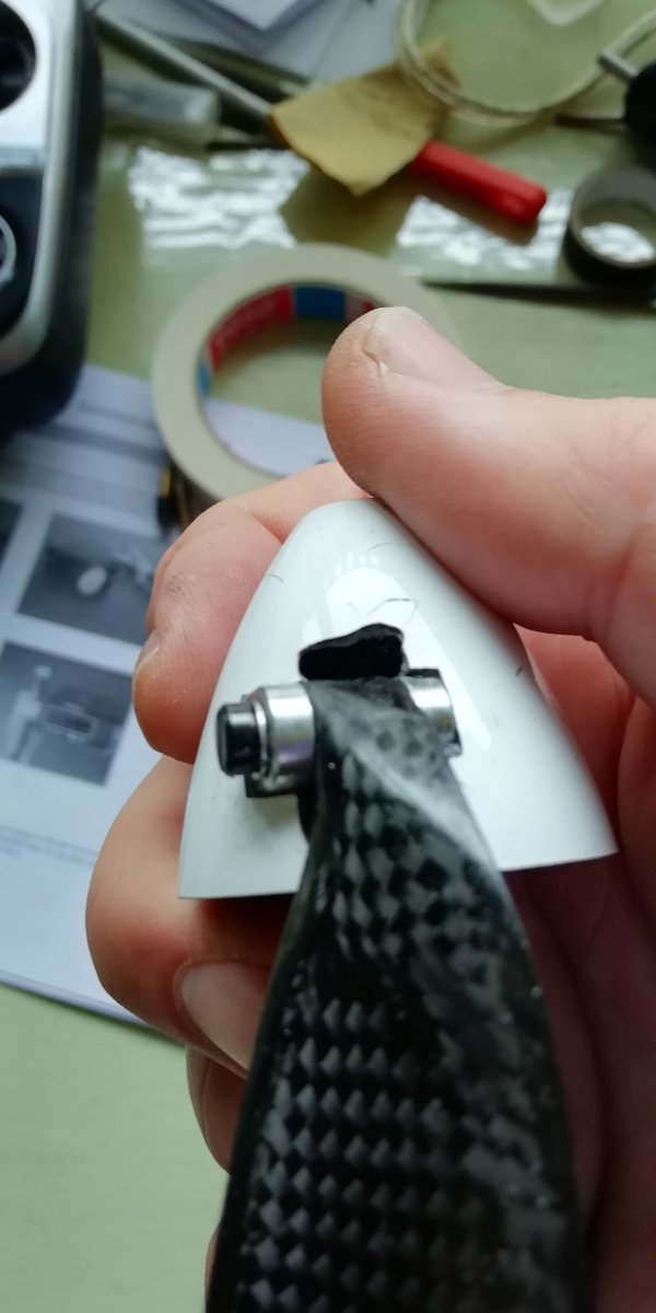

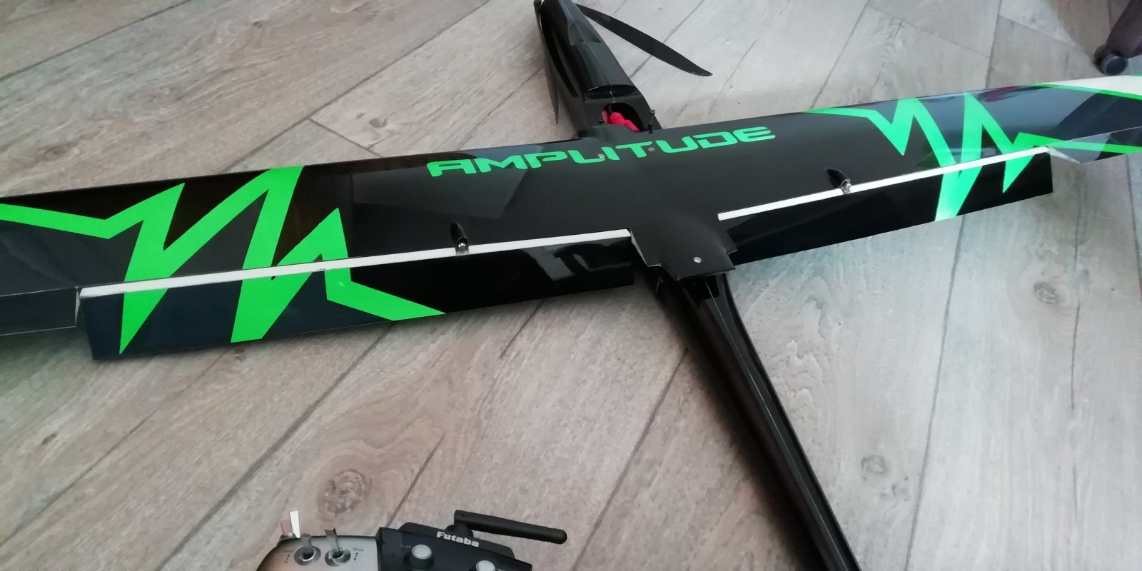

zo, spinner uit gevijld... klapt goed open nu. Draden tussen ESC en motor zo kort mogelijk gemaakt en vast gesoldeerd...

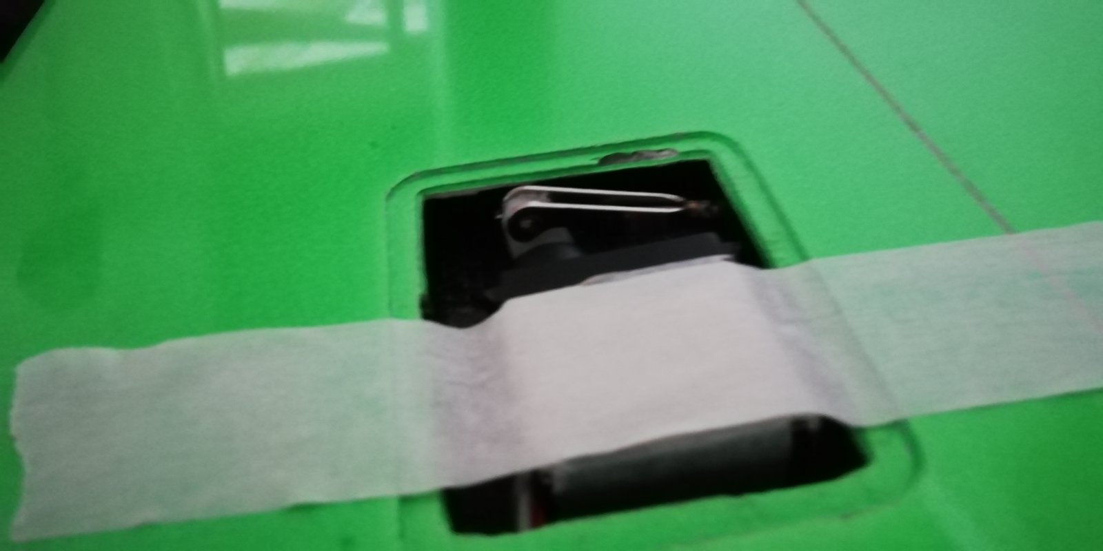

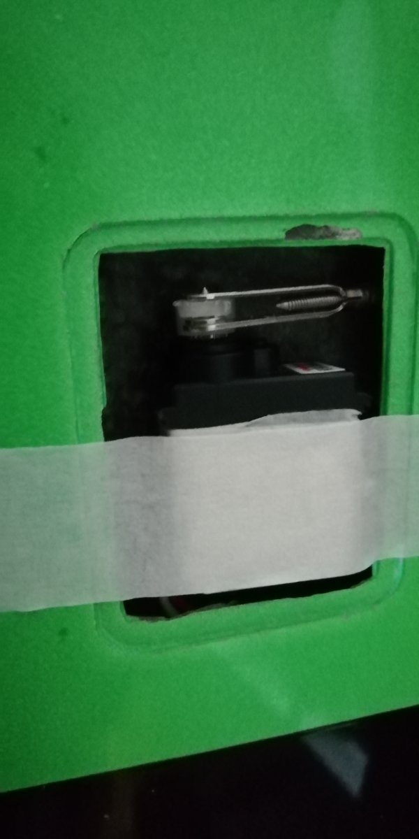

Servo's van de remkleppen zijn in gelijmd. Het afstellen hier van was nog niet zo makkelijk. Het artikel van Emanuel in de modelvliegsport helpt me goed en ik heb nu ruim uitslag... Uitgeprobeerd voor ik het ging lijmen :)...Ook ik moest een stukje van de kwiklink uit vijlen...

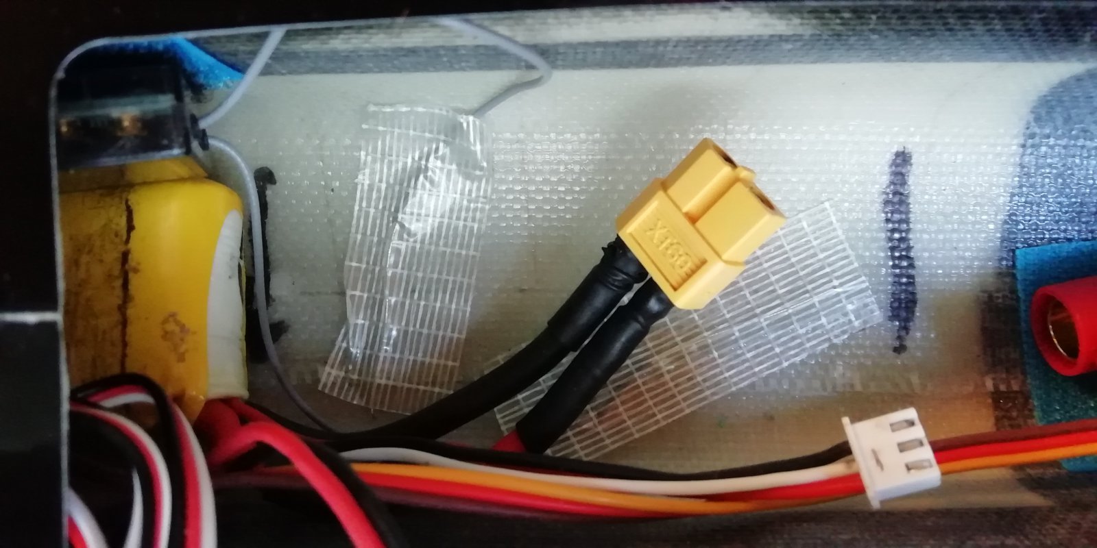

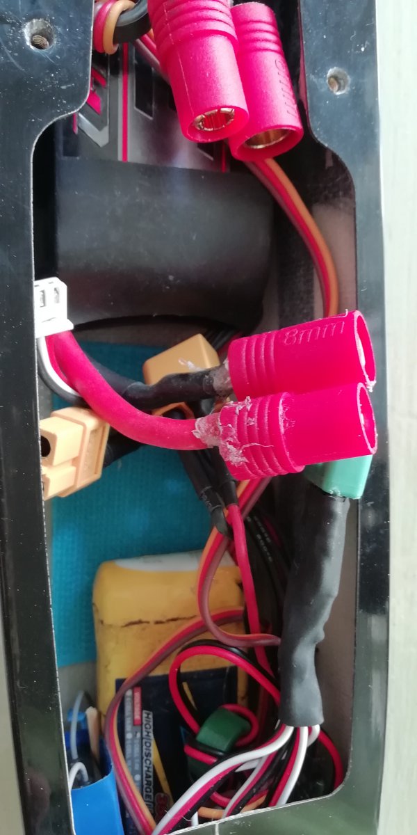

Ik heb overigens nog XT60 aan mijn accu zitten en dat gaat op 4s nog prima. Ik zit onder de 2KW en de motorloop is telkens zo kort dat ze de kans niet krijgen om op te warmen. Het zal iets verlies opleveren, maar daar heb ik geen hinder van.

't gaat hard. Stekkertjes kwamen gisteren binnen en zitten er al op. 8mm. Behoorlijk dik.. Alle servos zitten er op. Afdek dingetjes zitten er op. Eigenlijk alleennog evenwicht bepalen en dan kan die. Misschien dit weekeinde... Motor en prop al geprobeerd in de tuin. Een hoop wind maar 't geweld valt me inderdaad nog mee. Wel veel draaimoment haha....

Ziet er goed uit. Neem aan dat je behoorlijk wat down bij de butterfly geprogrammeerd hebt?

Onhandige stekkers.
Nemen veel te veel ruimte in met dat plastic er omheen.

Butterfly werkt prima. Maar ik moest inderdaad heel veel down bij mixen.....
