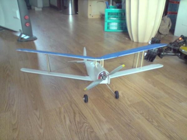

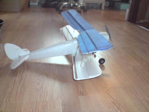

Hier is mijn versie van de rolmoth.
full
Hier is het KF profiel te zien.
full
Dit exemplaar is nog niet af. De vleugel is wel geverfd maar niet echt mooi geworden. Eerst maar een maiden en dan kan de afwerking wel. Ze weegt nu 205 gram inclusief accu.
Ik zal zo snel mogelijk een verslag van de maiden plaatsen.
Ziet er goed uit Mark :thumbsup:
Ben benieuwd wat die profielen met de stall- en vlieg eigenschappen zullen doen. Leuk experiment!
Verstandig ook om de spanlijnen voor de eerste vlucht al te plaatsen, dat doet niet iedereen... :oops:
