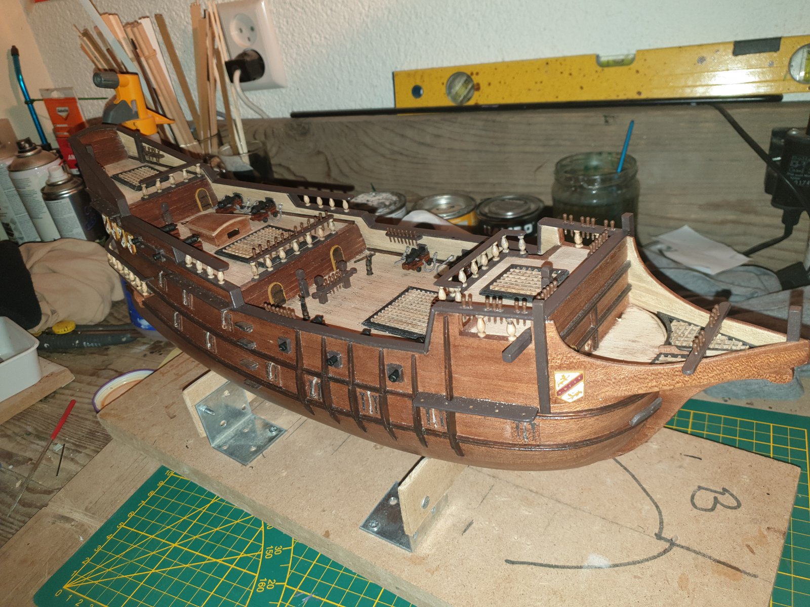

    Ik zal het met alcohol proberen bij de aankomende tinnen delen.
    De korvijnagels zijn inmiddels allemaal bevestigd:

    Mooi werk Maarten :rofl::rofl:

    hij word mooi Maarten! ik had mijn korvijnnagels allemaal al vast, maar na een tip weer een aantal losgemaakt (die waar een touw omheen gaat)
    je kan mooi het touwtje spannen door het oogje waar de korvijnnagel in zit en dan hem vast zetten met de korvijnnagel

    Ik heb ze nog los gelukkig. Handige tip om het oogje voor het touw te gaan gebruiken!

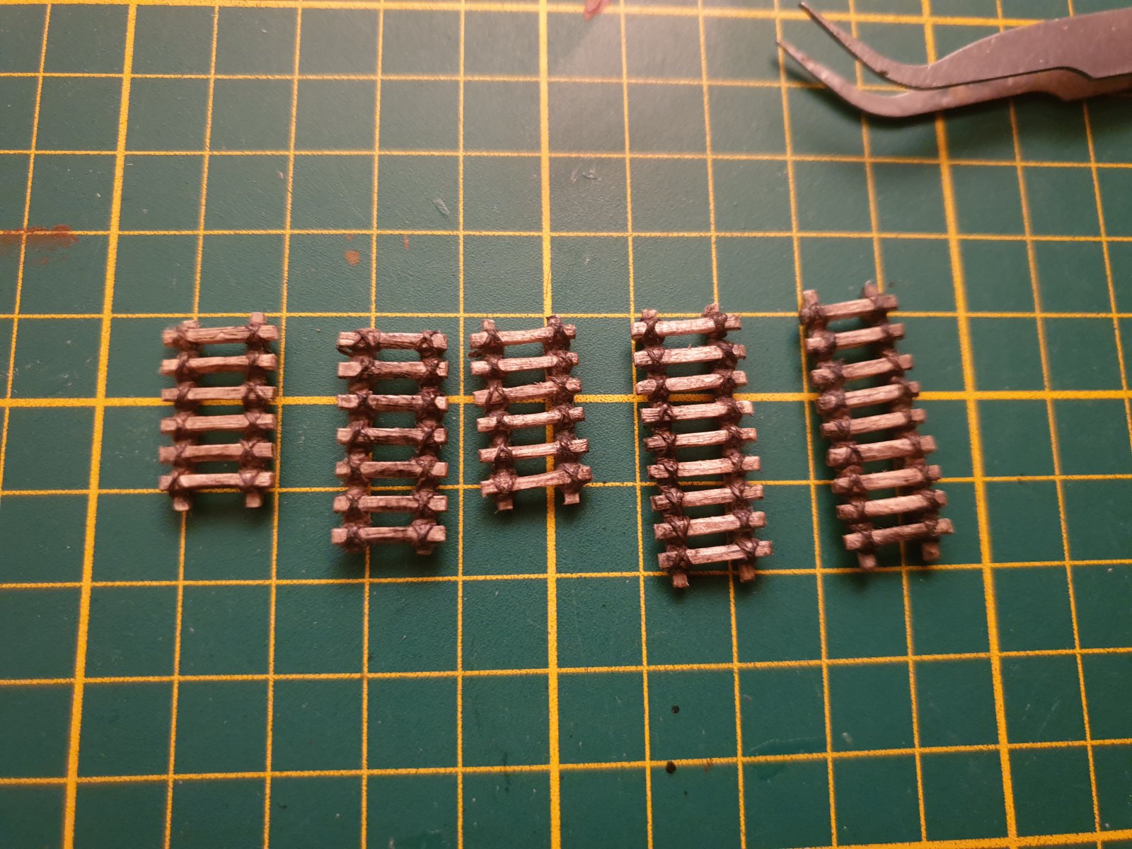

    De ladders zijn inmiddels in elkaar geknoopt en gelakt. Blij dat het klaar is want kreeg last van mn nek en rug door knopen.

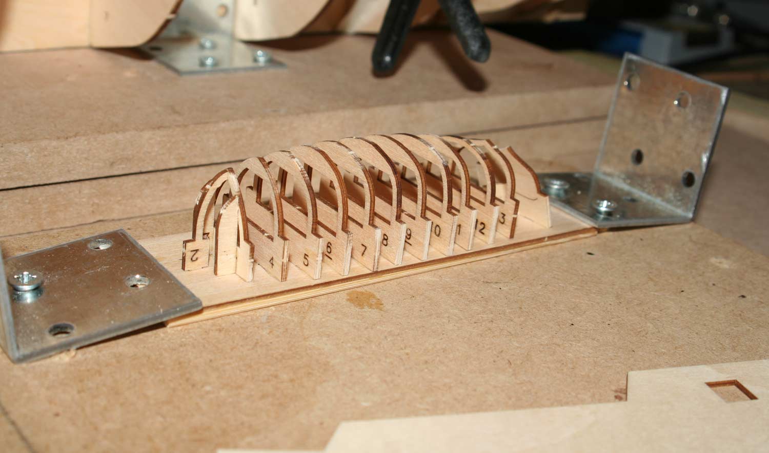

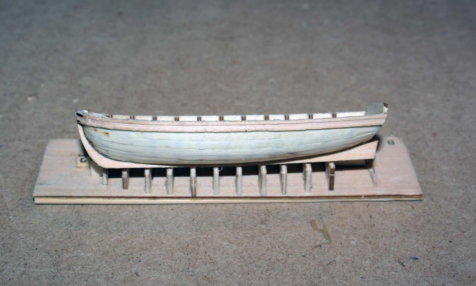

    De trappen bevestigd en nu de sloep aan het afbouwen.

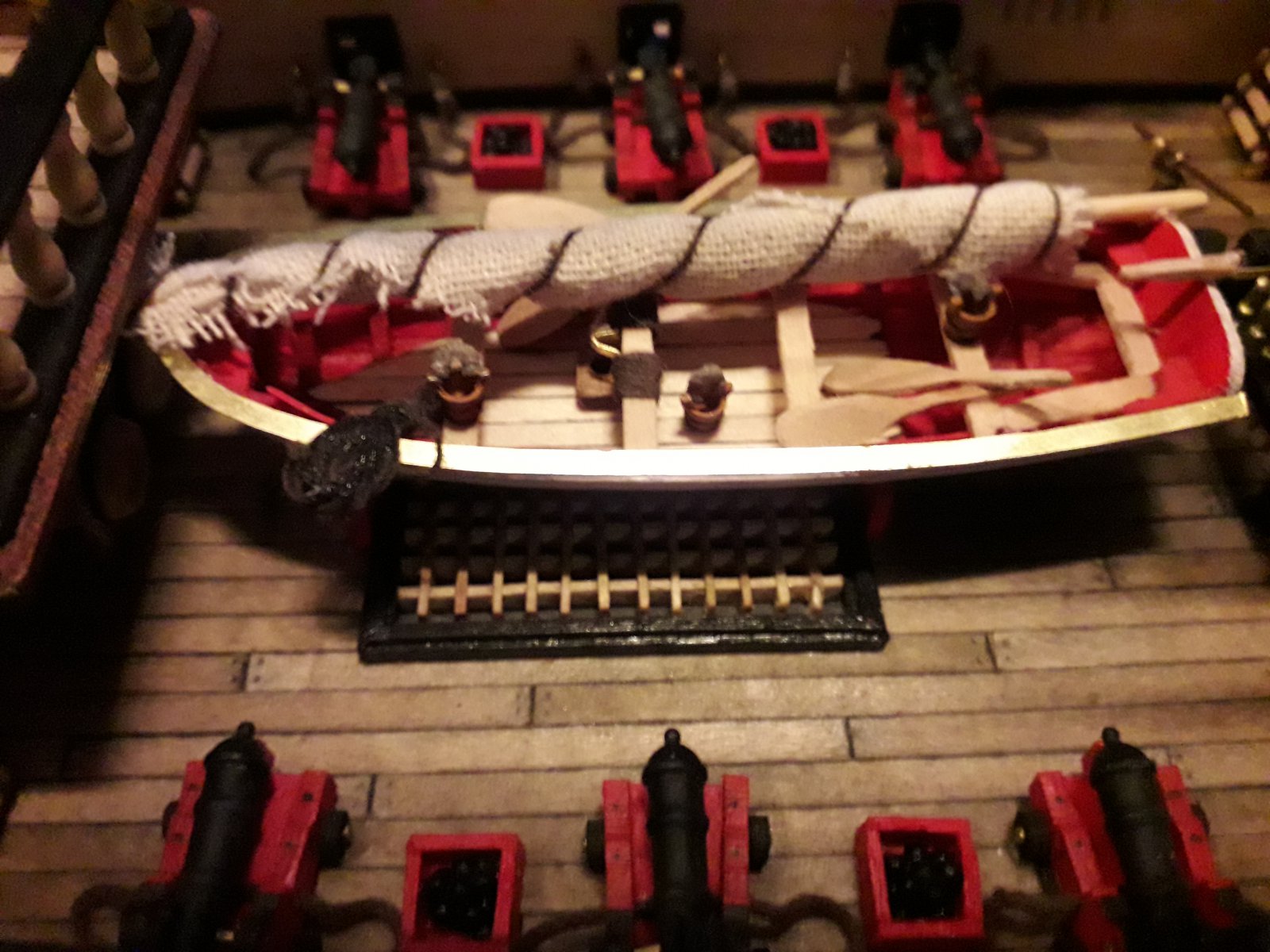

    Je gaat als een speer Maarten!
    Misschien een idee om er wat roeispanen bij te maken. En aangezien je bij het bootje plek moest maken voor een mastje heb ik die er ook bij gemaakt. Het hoort misschien niet, maar ik vind het wel leuk.
    Hoe zit het met jouw handleiding? Kloppen de getallen bij jou ook vaak niet? Bij mij helpt het om veel vooruit the checken. Bijv. Bij je masten..... niet de handleiding volgen maar alle masten even aftekenen voor je gaat knippen. ik kwam namelijk niet uit :S

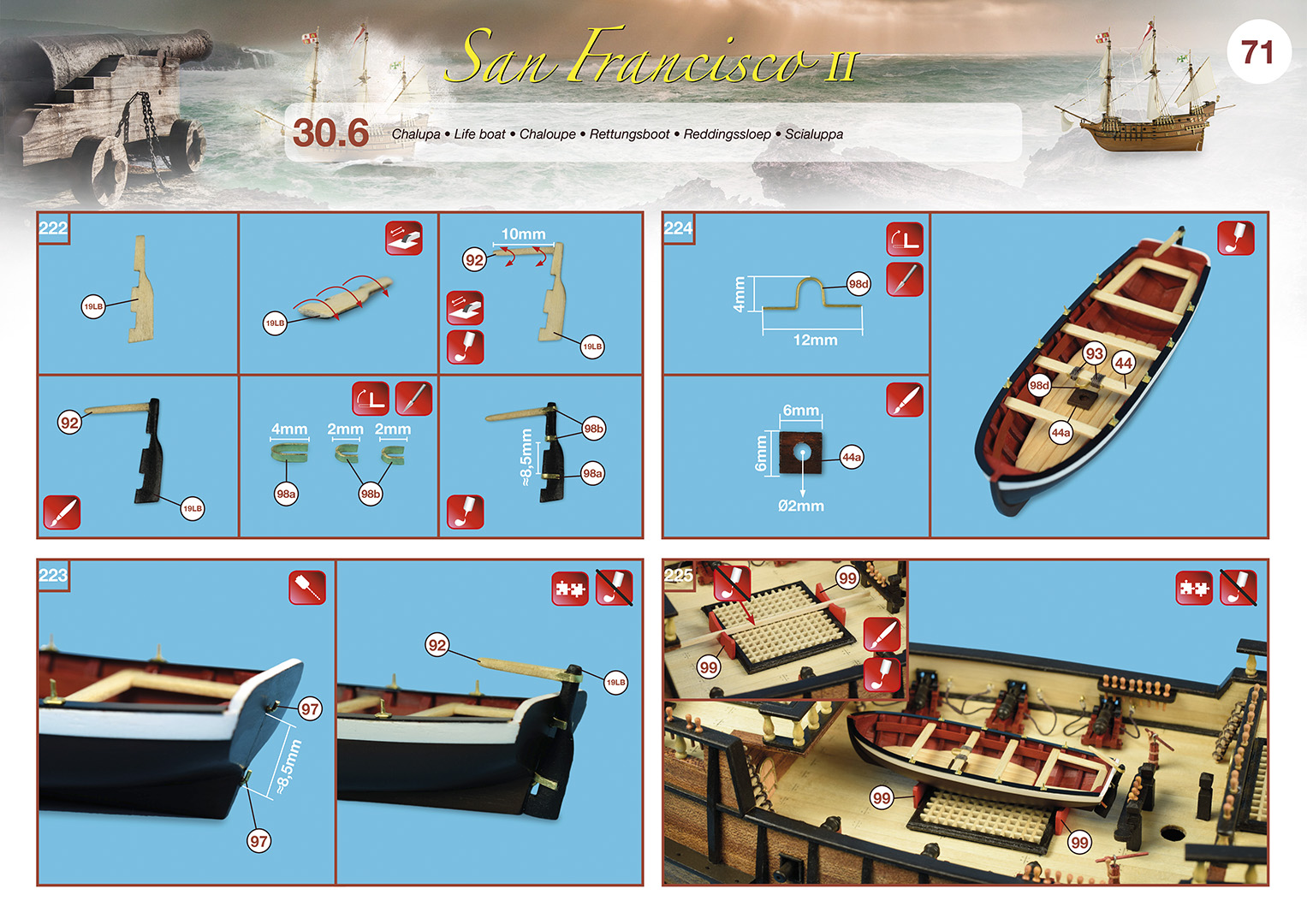

    Gaaf zeg! Roeispanen en een mast staan niet op de tekening maar die wil ik wel zelf gaan maken. Dank voor de tip!
    Dit is de complete sloep op de tekening:

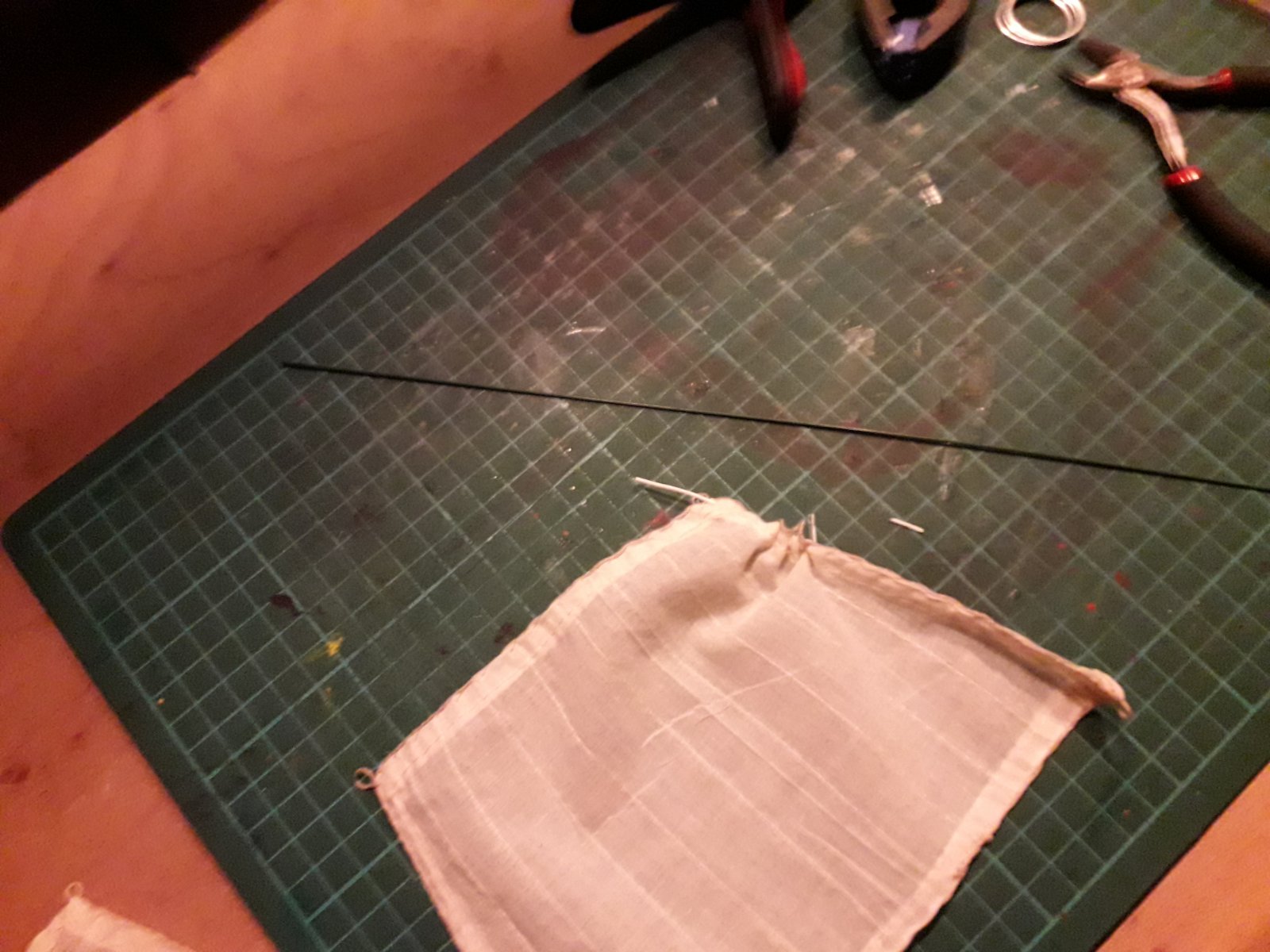

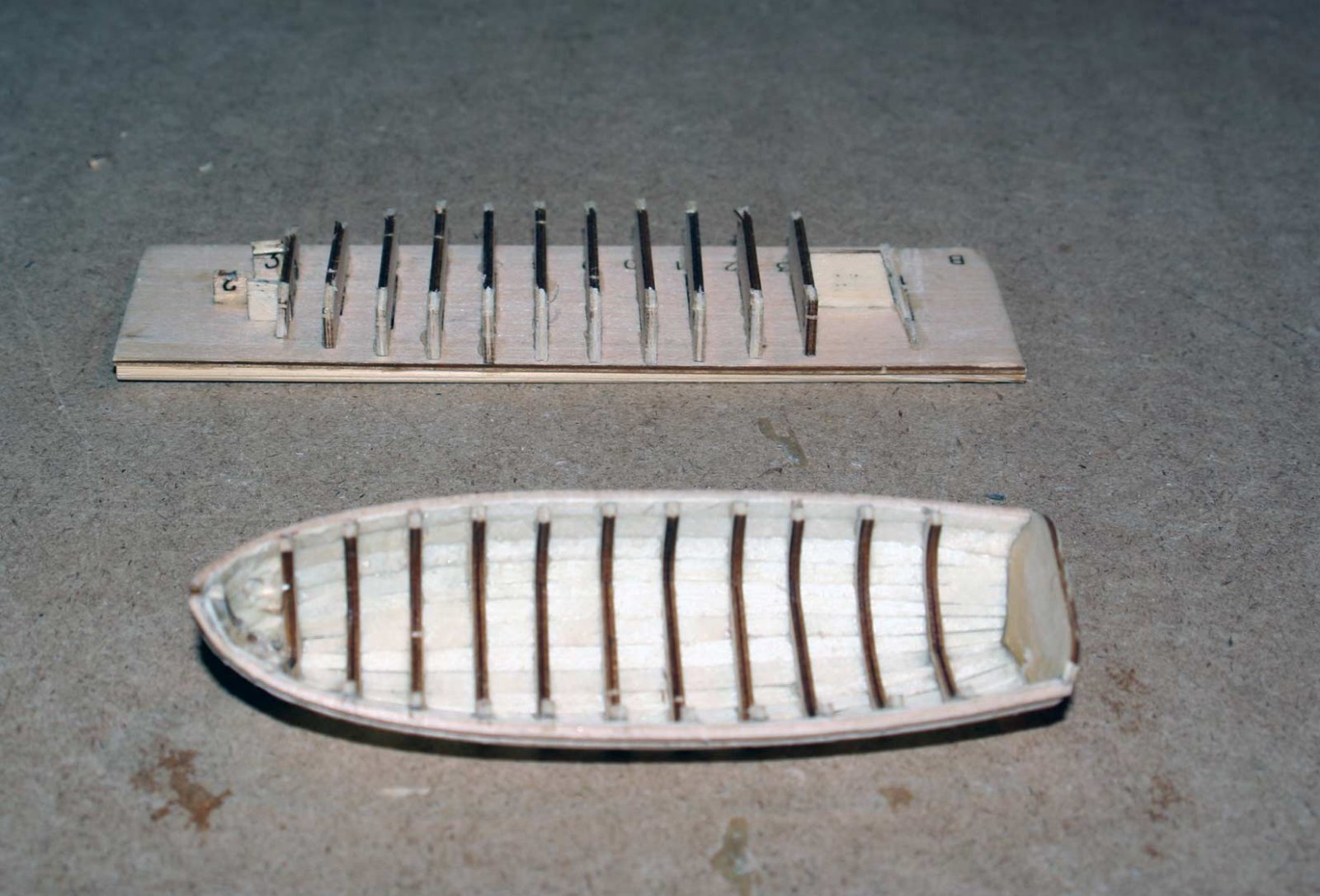

    in de zeilen heb ik bovenin een klein gaatje gemaakt en er een binddraadje van 0,9 mm in gedaan voor een mooie en makkelijke bolling te creëren
    binddraad gebruikt mijn vrouw met bloemschikken ideaal omdat het recht is, maar koperdraad kan natuurlijk ook.
    wel wit verven, want anders zie je hem zitten ;)
