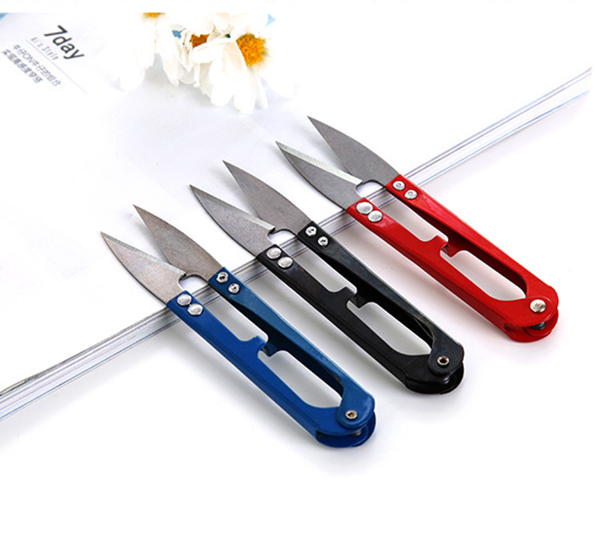

  1. Hans Groenenberg
    6.065
    Die bedoelde ik eigenlijk... een nagelknipper;)

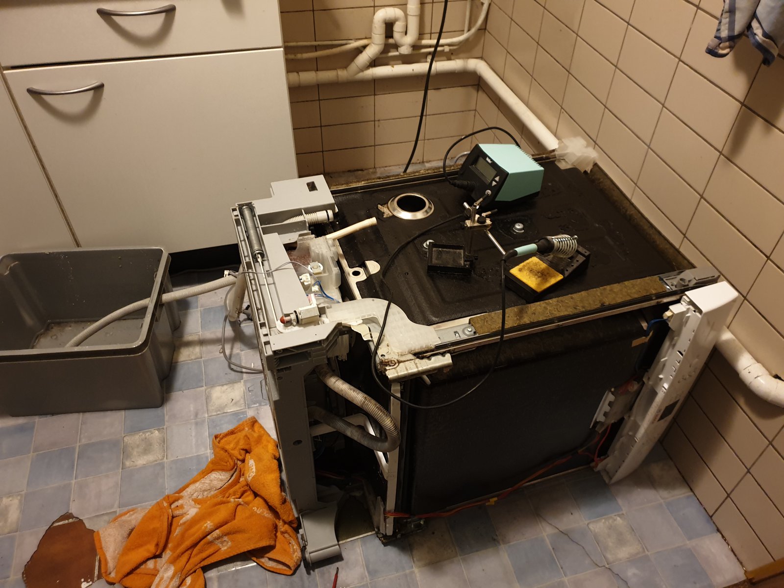

    Ik heb gisteren 1 dag niet kunnen knutselen.
    Een vieze zee in de keuken ....
    Vorige maand de wasmachine en gistere. De vaatwasser. Beide gelukkig kunnen repareren.

    Altijd leuk zulke mankementen :hammer:Met een beetje pech heb je inderdaad een natte boel in huis. Zelf repareren is dan wel weer leuk, als het tenminste lukt en scheelt een hoop geld.

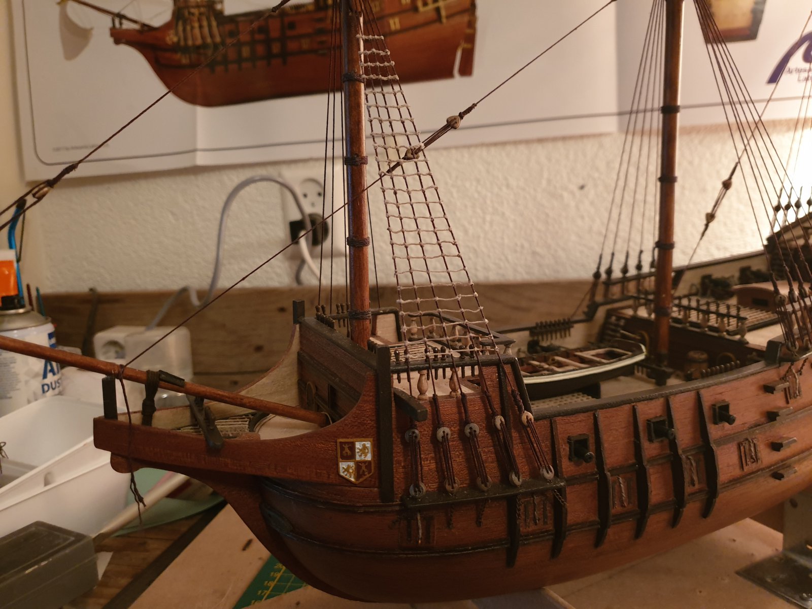

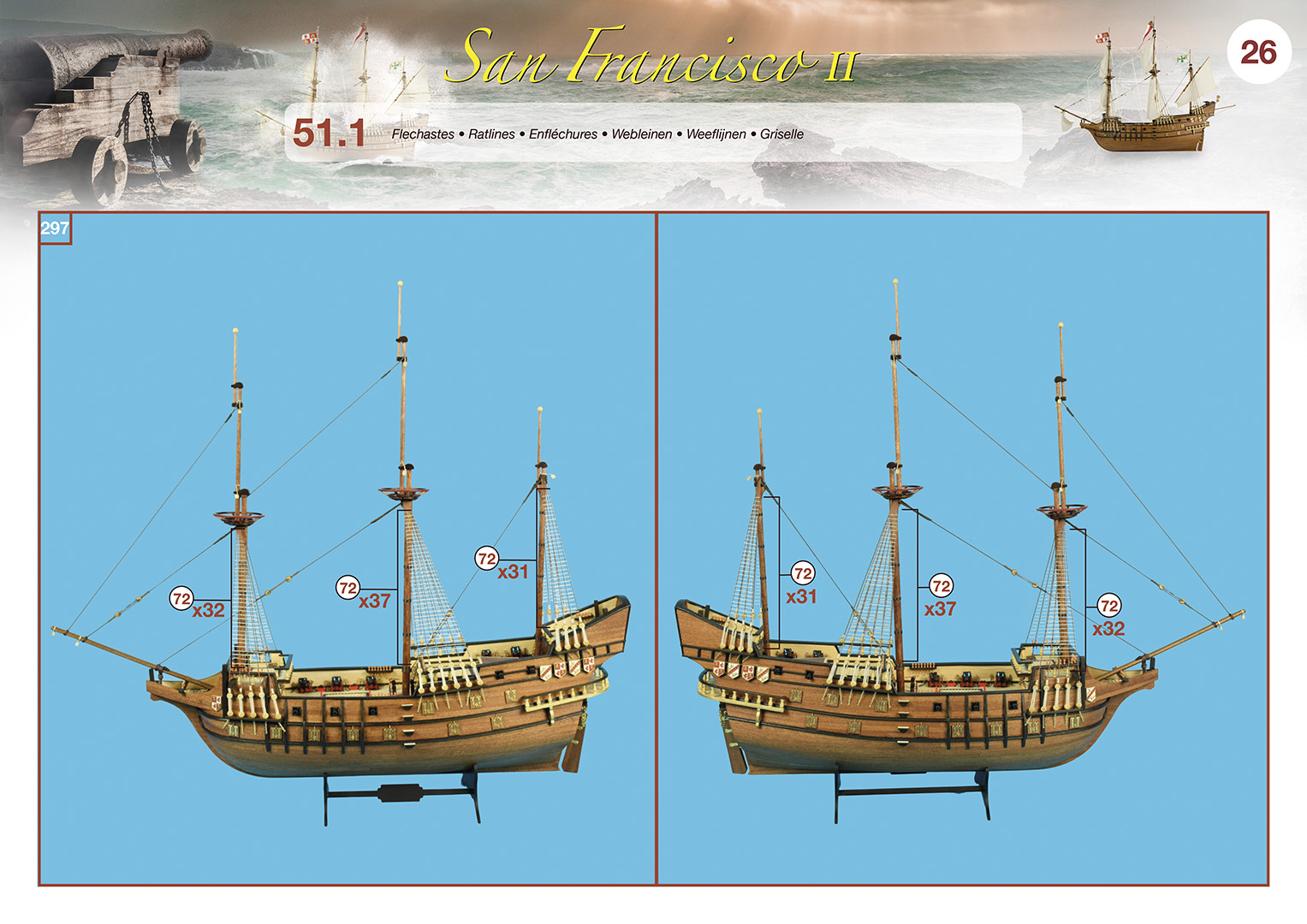

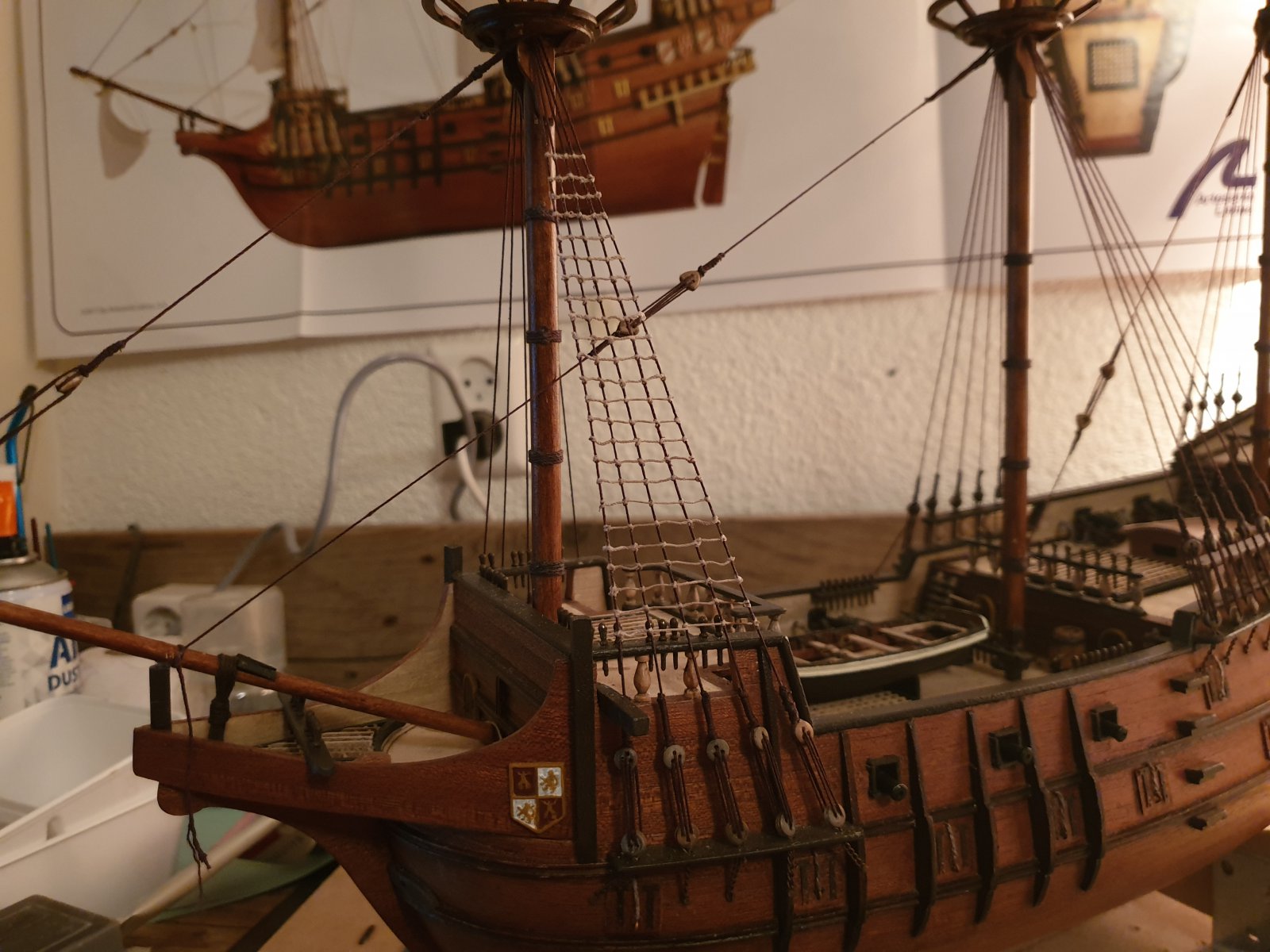

    De eerste is klaar. Het is alleen onduidelijk tot hoever ik door moet gaan met de weeflijnen richting de mars. De beschrijving klopt hierbij niet. Ik heb overigens een kaart gemaakt om ze allemaal op 5mm afstand te krijgen. Dank voor de tip!
    Nog niet helemaal tevreden maar dit is het resultaat:
  16. Pingu57
    8.197
    Je scheepje wordt mooi hoor Bij de meeste schepen lopen de weeflijnen door tot aan het puttingwant Maarten.:thumbsup:

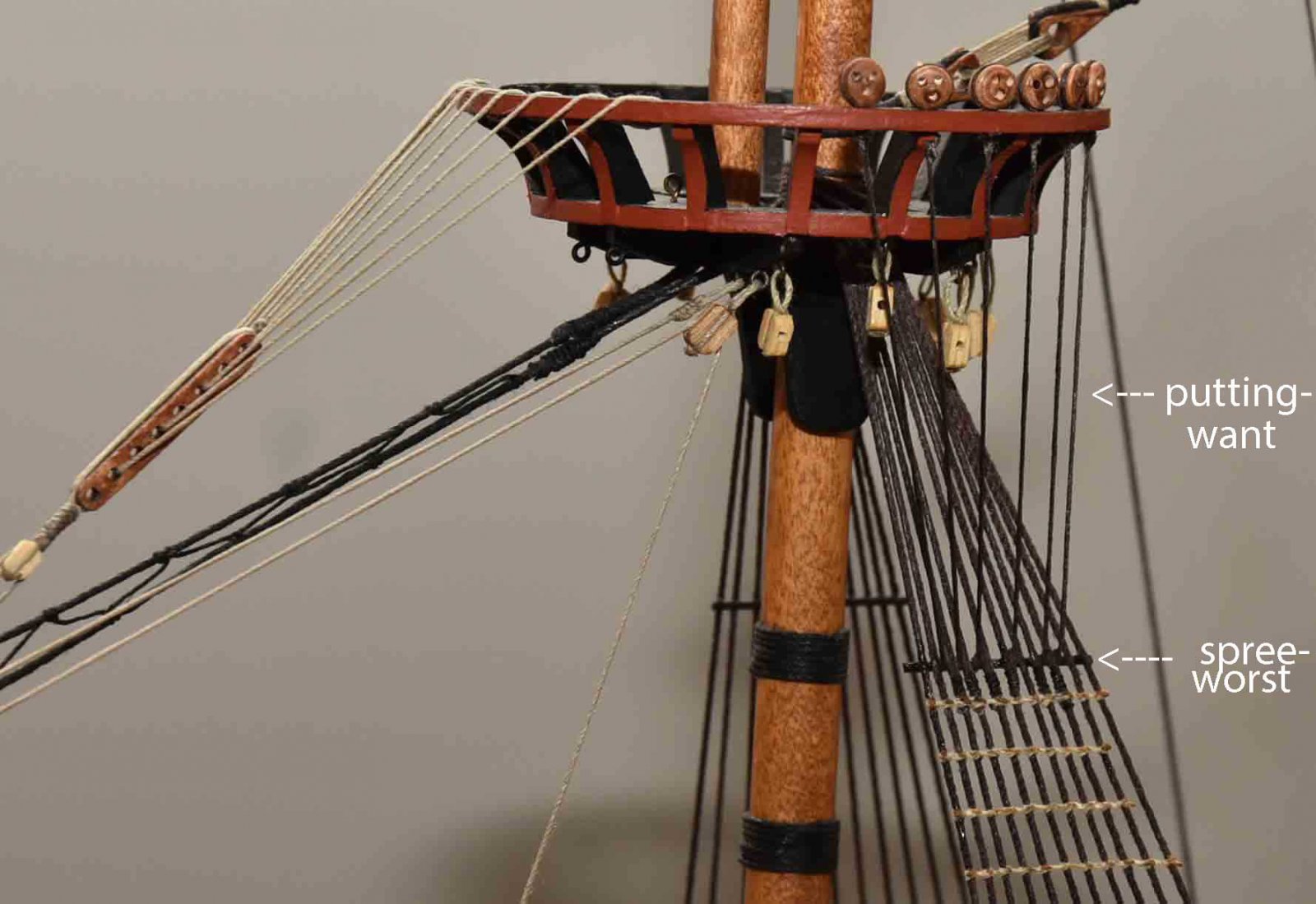

  17. pietsan
    8.209
    De weeflijnen lopen door tot het punt waar de spreeworst is bevestigd en het puttingwant begint, waarna je na het zetten van het puttingwant daar verder gaat met de weeflijnen tot de mars,

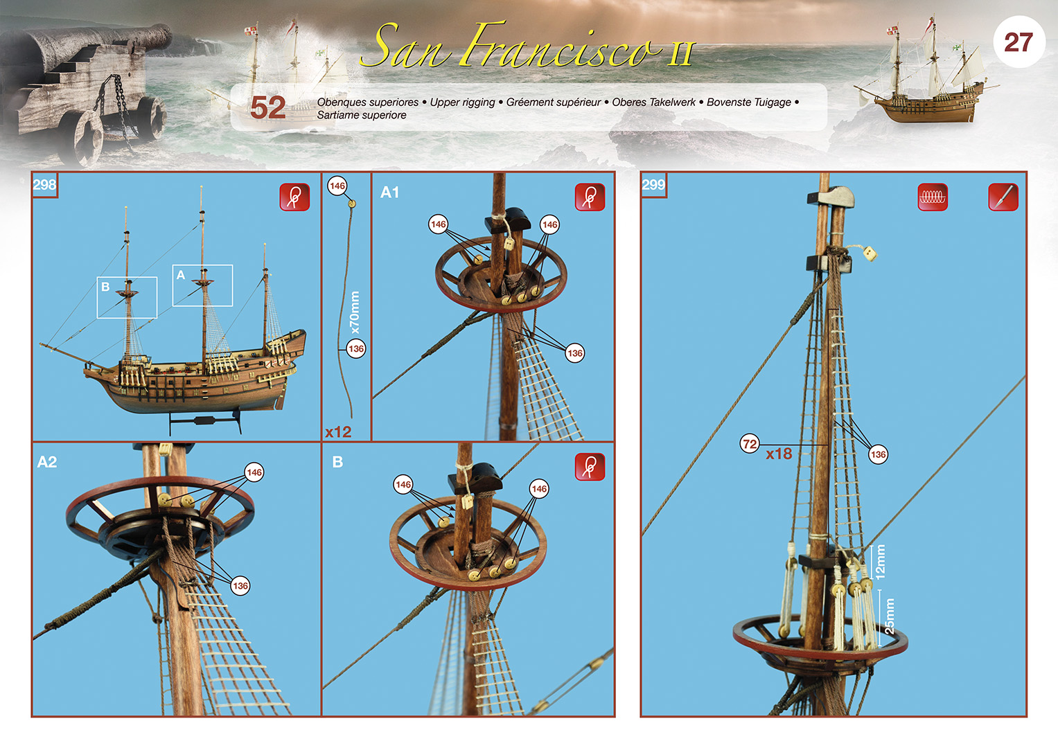

    Dankje. Ik vind de knoopjes wat grof.
    De afstand voor de knopen van het puttingwant is onbekend. De tekening zegt 32 weeflijnen dan kom ik op een hoofdtouw van 16 cm uit terwijl de max afstand 14.5cm is.
    Kan de lege ruimte altijd nog opvullen met weeflijnen als ik het puttingwant ga maken.

    @pietsan Dank voor de foto en uitleg. Op mijn beschrijving staat geen spreeworst.
    Er hoort wel een spreeworst te zitten? Ik neem aan dat de spreeworst van hout is?
    Wildcat vindt dit leuk.
  20. pietsan
    8.209
    Op schepen uit die tijd is de spreeworst van een gekleed stuk zwaar-touw, later werden deze van hout gemaakt. In de modelbouw gebruiken we over het algemeen een gezwart-messing staafje omdat dit wat steviger is. Of er op jouw model wel of geen spreeworst hoort, normaal gezien wel, omdat daar op/aan het puttingwant word vast gezet.
