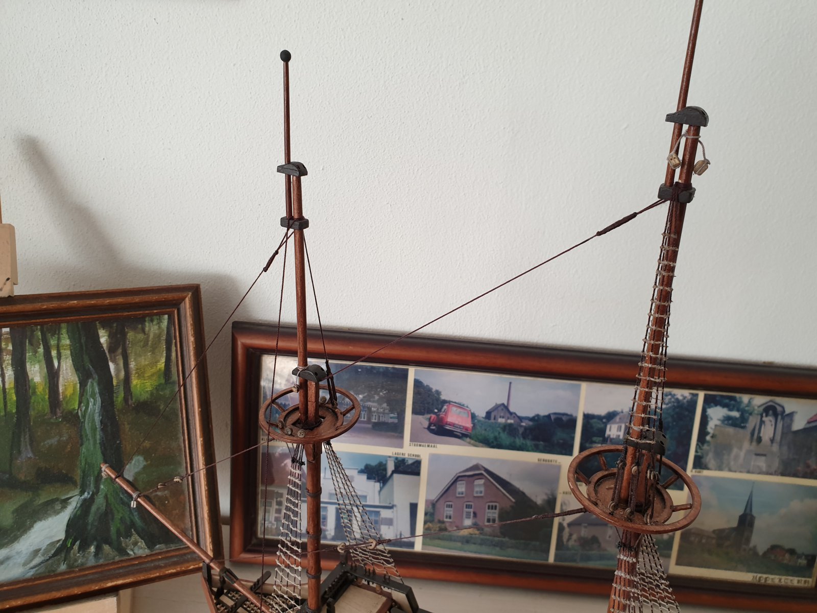

Ik twijfel nog om de boel door te knippen en opnieuw te doen maar ben ook wel even klaar met de wanten.
De blokken pas ik wel even aan.
Het ziet er verder goed uit maar gevoelsmatig stoor ik me aan het verschil. Ik moet even het geduld opbrengen en morgen kijken wat of ik het opnieuw doe of zo laat.

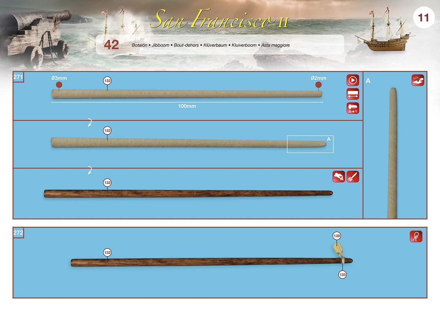

Ik ben nu maar even bezig gegaan met de kluiverboom. Even iets anders dan wanten haha.
Nou Maarten, ik zou hier ook niet zo’n probleem van maken hoor, het valt straks echt niet op. Ik zou wel de blokken correct aanbrengen dat is nu nog om te doen ;);) succes verder.
@Jaques had dat dan eerder gezegd! Heb ze nu al afgeknipt :rofl:
Besloten om het want op de fokkemast toch maar opnieuw te doen.
De kluiverboom zit er op maar ook al weer los gestoten tijdens het draaien :stupid
Jammer van het werk Maarten, maar eigenlijk wel de beste manier om het te doen.
Als een fout irriteert, de schaar erin, en overnieuw, dan ben je de irritatie kwijt.:offtopic: :D:D

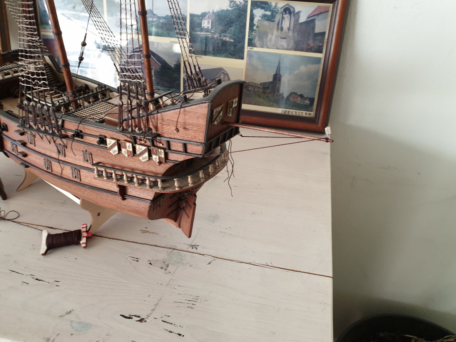

Als je met de 'kluiverboom' het rondhout achter aan de spiegel bedoeld, dan ben je mis, dit is namelijk de 'papegaai stok' , een kluiverboom zit voor op de boegspriet als deze uit twee delen bestaat is het voorste deel de kluiverboom, bestaat de spriet uit drie delen zoals bijv. op de Victory, dan heet het derde deel het 'jaaghout' .
De papegaaistok word gebruikt om de schoot van het latijn zeil te stijf te zetten en soms om de Bonaventura mast naar achteren te stagen. In het geval van jouw model komt daar dus de schoot van het latijn zeil op.
Er staat ook niet voor niets forum veteraan achter je naam Piet.;)

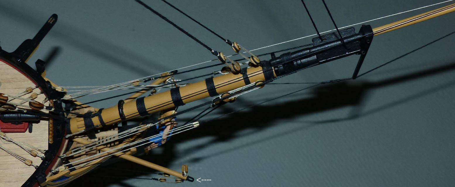

Kijk weer wat geleerd. Want de mijne heeft een bonaventuramast. Maar hoe heet de stok die een stukje lager bijna parallel met de boegspriet loopt. Zeg maar een soort van 2e boegspriet. ?
Het staat dan verkeerd in de beschrijving. Daar staat kluiverboom. Papegaai stok vergeet ik dan ook nooit meer haha. Dank voor de opheldering.
Eigenlijk weet ik niet precies wat je hier bedoeld, als je de 2 rondhouten onder de boegspriet bedoeld, één aan bak- en één aan stuurboord dan zijn dit de botteloefs en die zijn bedoeld om de halzen van de fok op aan te halen (stijf te zetten), (op de foto bij de witte pijltjes),
Als je dit niet bedoeld moet je even een plaatje laten zien.

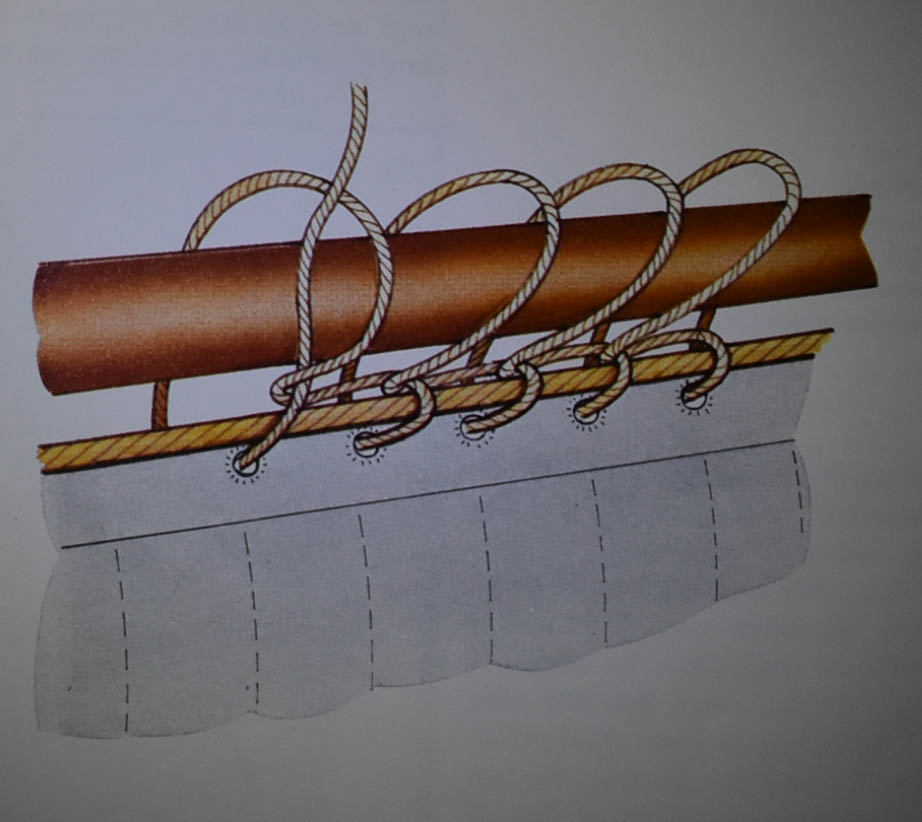

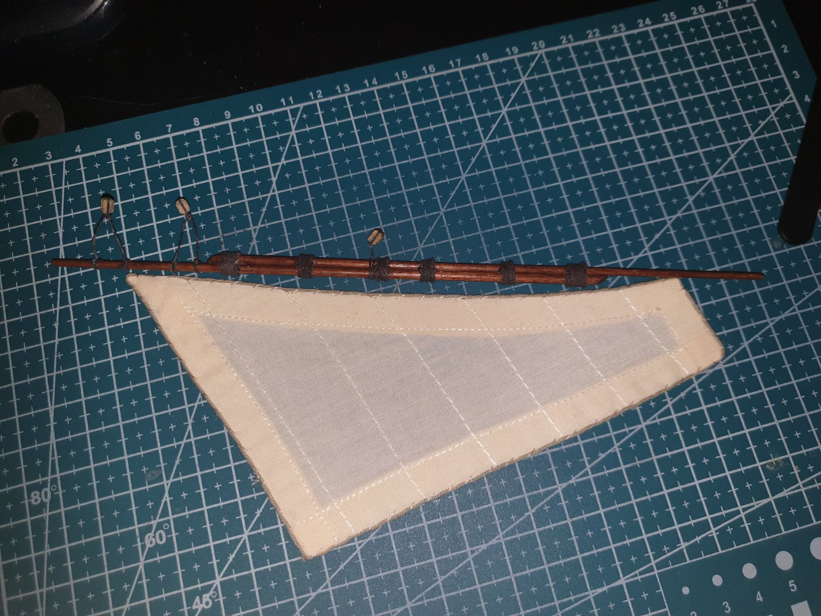

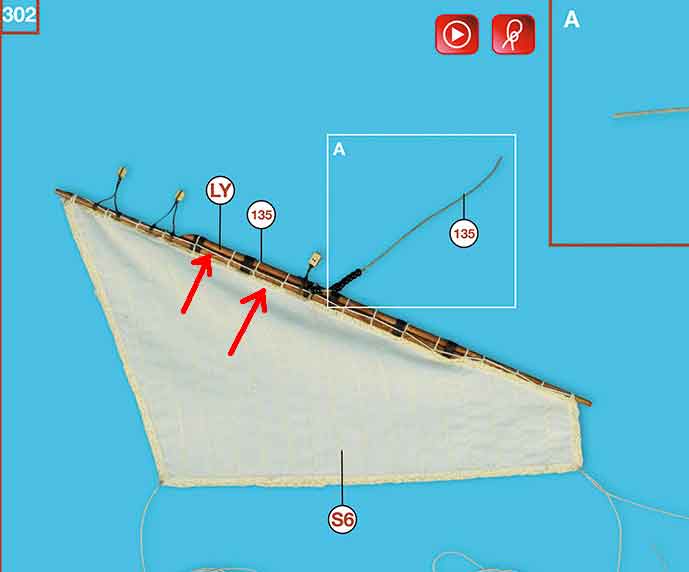

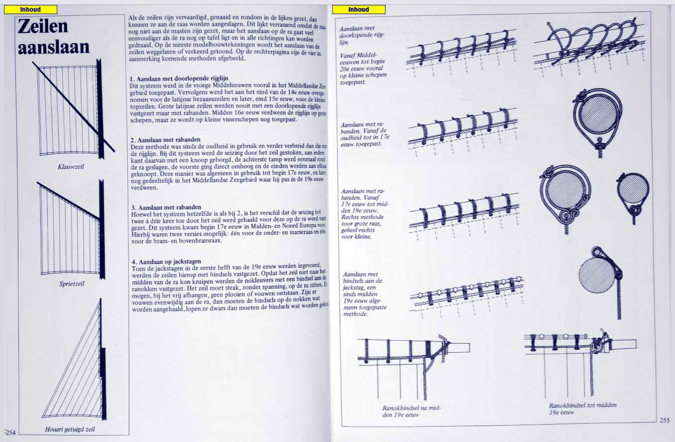

Ik mag bijna beginnen aan de zeilen en heb gelijk een vraag.
Op de afbeelding zie ik dat het touw om het zeil aan de ra te knopen uit 1 stuk bestaat. Tussen de lussen hangt dan een los stuk wat ik met de rode op 2 plekken aangeef.
Hoort dat zo of is dat een snelle oplossing om niet steeds een nieuw stuk touw voor de lus te maken?
dat hoort zo, dit is de zogenaamde 'marlsteek', ook wel festonsteek genoemd.
Ik kan de niet leuk knop niet vinden. Anderzijds is dit wel kort en hoort dit niet zo? Of heb je voorbeelden waarbij het voor dit schip anders was?
