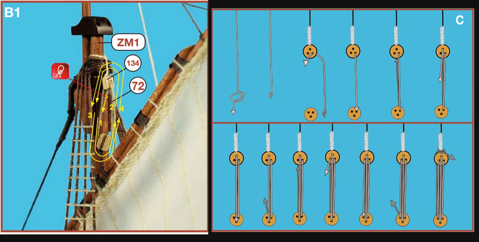

Nu de blokken. Worden deze hetzelfde gedaan als de blokken (C) met 3 gaten? Ik kan dat op de (B1) tekening niet zien.
Ik kan niet echt een goede beschrijving vinden waar het begin en eind van het touw aan de blokken moet komen maar zo ver ik heb kunnen vinden op het forum beginnen ze dus op de pek waar de pijl staat waardoor ik al m'n blokken van de masten en ra's af moet gaan knippen om het juist te doen. Gaat lekker zo met de bouwbeschrijving :mad: :mad:
Nu nog uitvinden waar het einde van het touw aan vast moet komen.

In het verslag van de 7p van Hans en de Batavia van Koos is veel terug te halen.

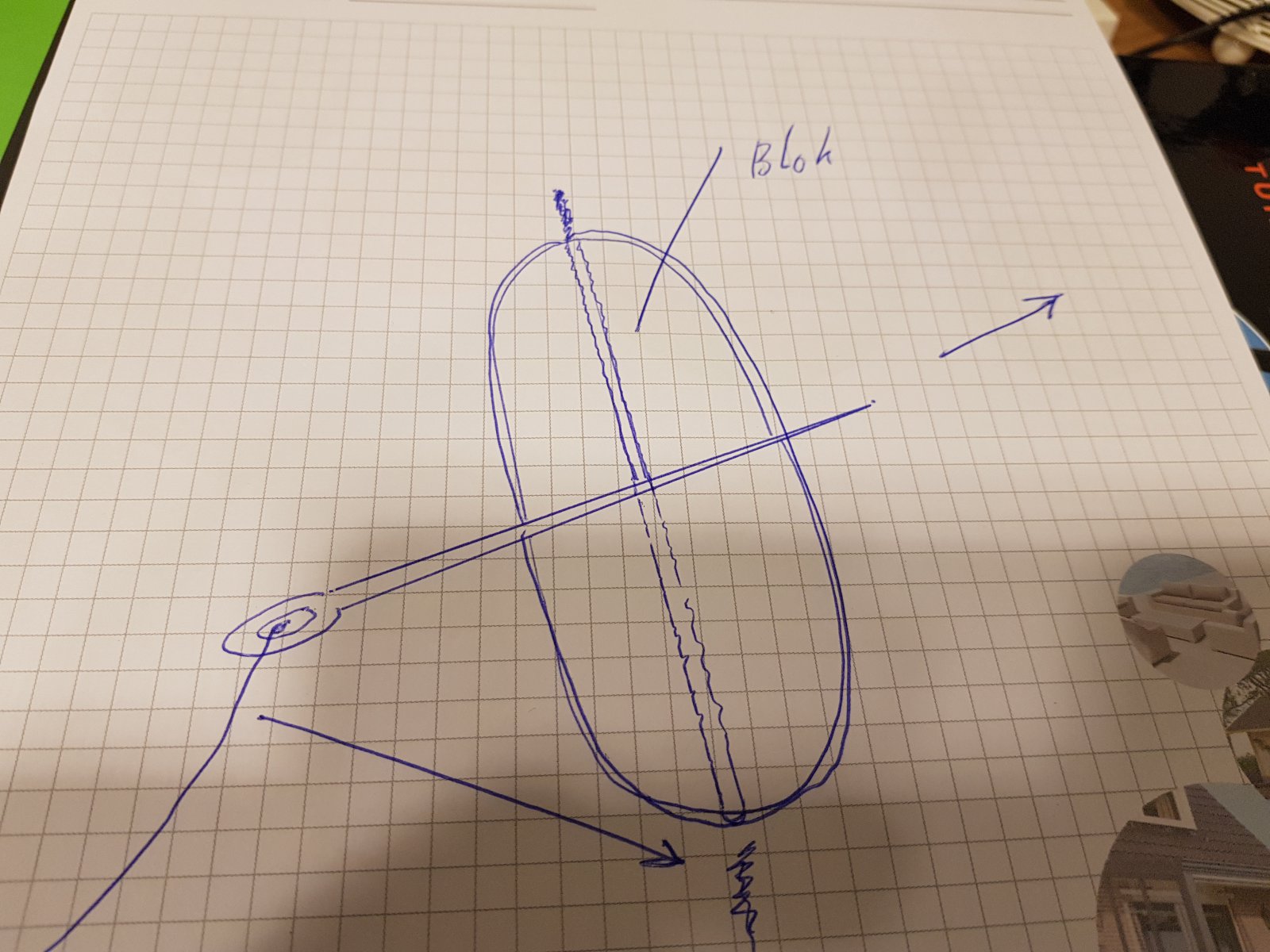

Op je onderste foto zie je dus hoe het touw aan je blok moet komen. Dit wordt de talie. Zelf doe ik het op de volgende manier.
Ik steek aan de zijkant van het blok met een naald het touw wat dus onder aan het blok moet komen. Het touw zit dus al door het oog van de naald. Ik steek bewust onder het touw door aan de zijkant van het blok. Hier zit namelijk de meeste ruimte want ook het oog van de naald moet hier onderdoor. Hierna trek ik het touw onder het blok en strop dit vast.
Met een beetje beleid en gewrot moet dit wel lukken.
Het begin van dit touw start dus aan de onderzijde van het blok en dat is correct. Je blok hangt al als een hanger om de masttop maar het is zeker wel te doen. Hierna geeft jouw schema op de afbeelding weer hoe je door het blok moet gaan rijgen. Eigenlijk hoe ik het zie weergegeven toch best wel duidelijk zo.
Je zult dit soort handelingen misschien niet in je beschrijving vinden maar losknippen hoeft dus echt niet hoor!
Er zullen natuurlijk ook wel andere manieren zijn maar dit gaat mij gemakkelijk af.
Hierbij nog even een tekeningetje hoe ik het doe.

Onwijs bedankt voor de gouden tip @Hans Groenenberg !

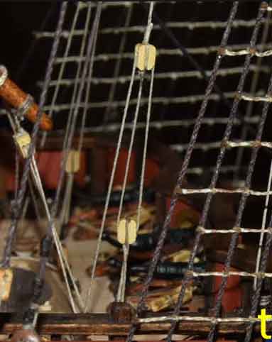

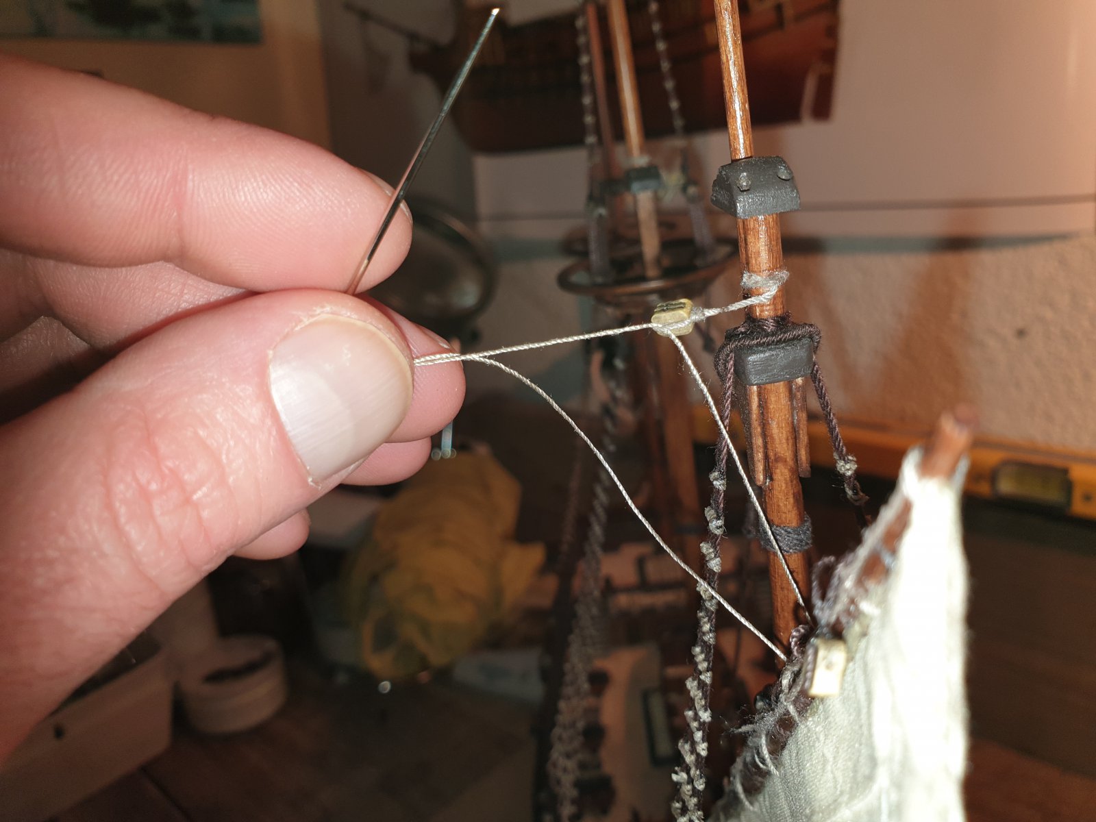

Voor mij was het begin niet duidelijk op de tekening. Nu wel en nu zie ik het ook nu ik het weet. Met de naald is het gelukt:

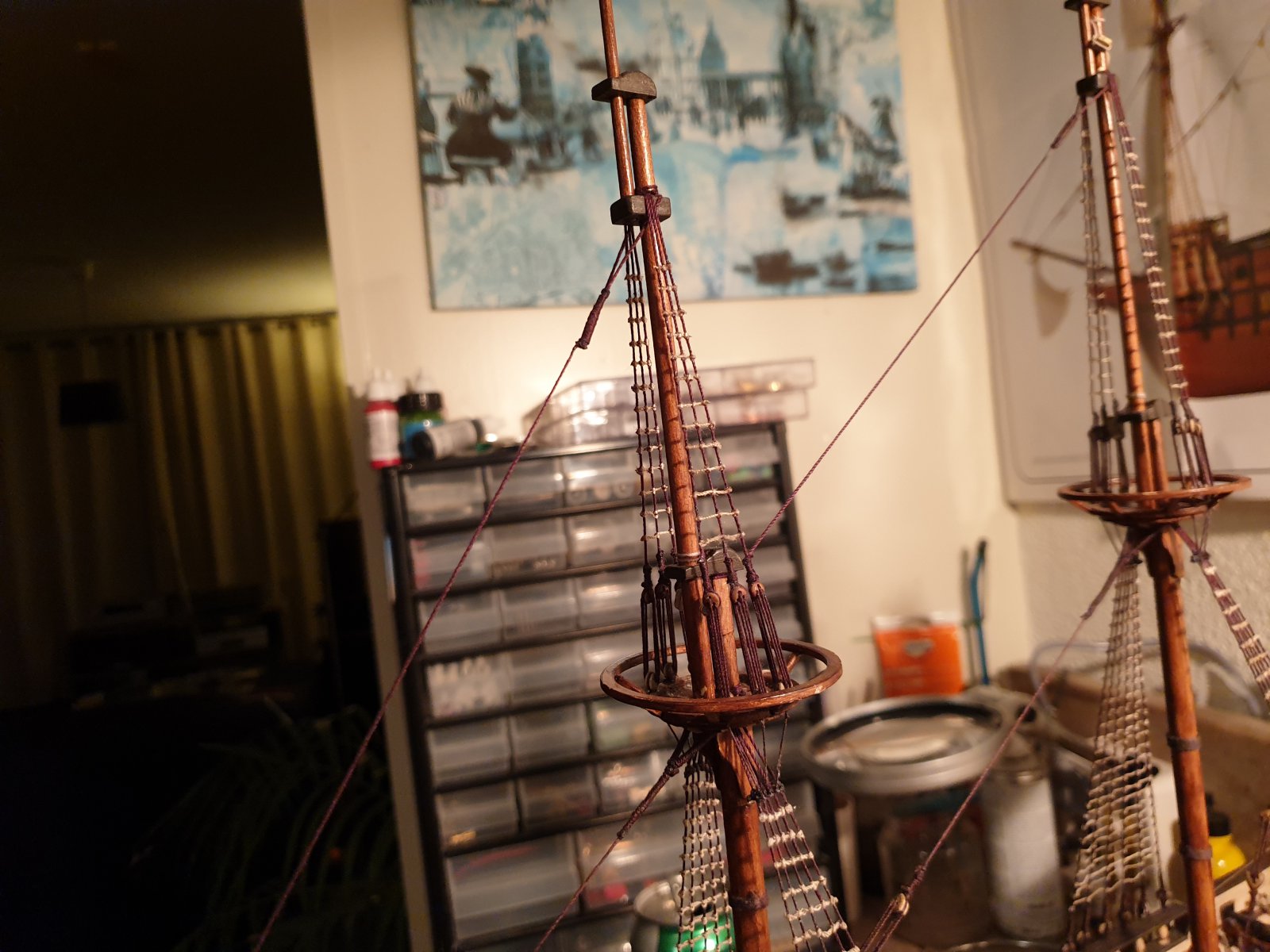

Ook zijn er voor de 2de keer ronde 3.5mm blokken binnen van Kolderstok en ga het bovenwant van de fokkemast voor de 3de keer doen. Nu een hulpstuk erbij om de blokken zoveel mogelijk gelijk te krijgen.

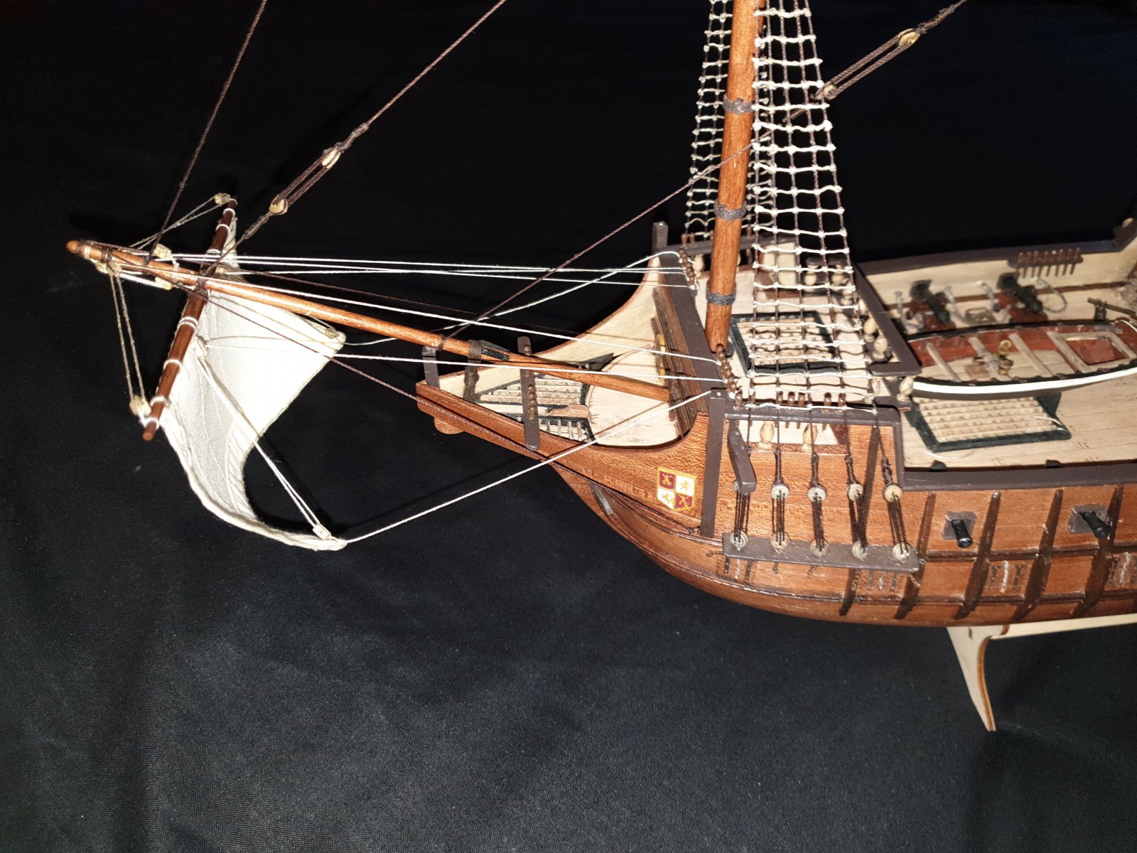

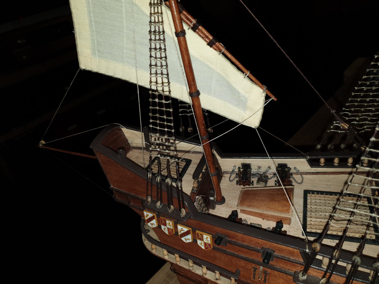

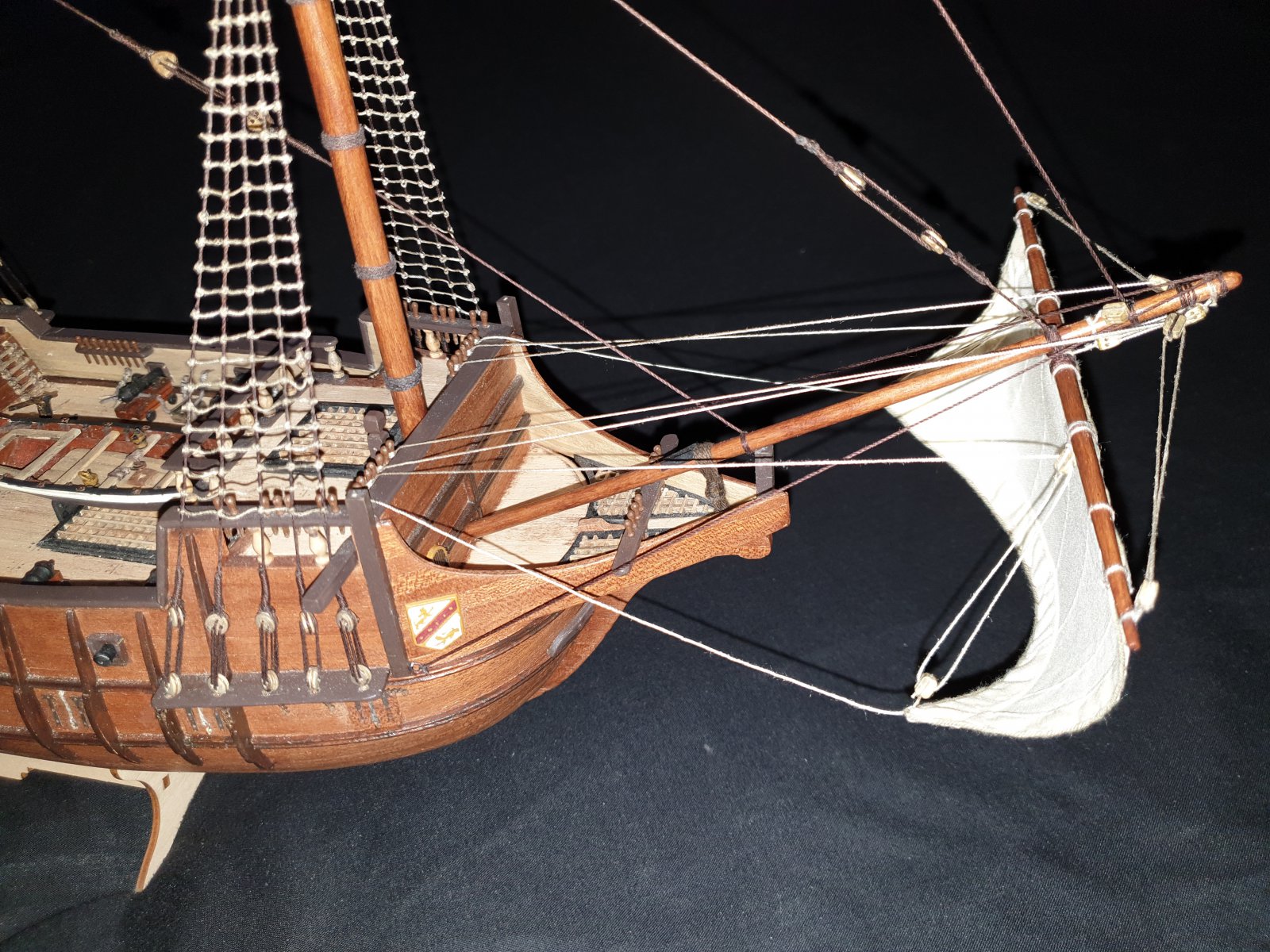

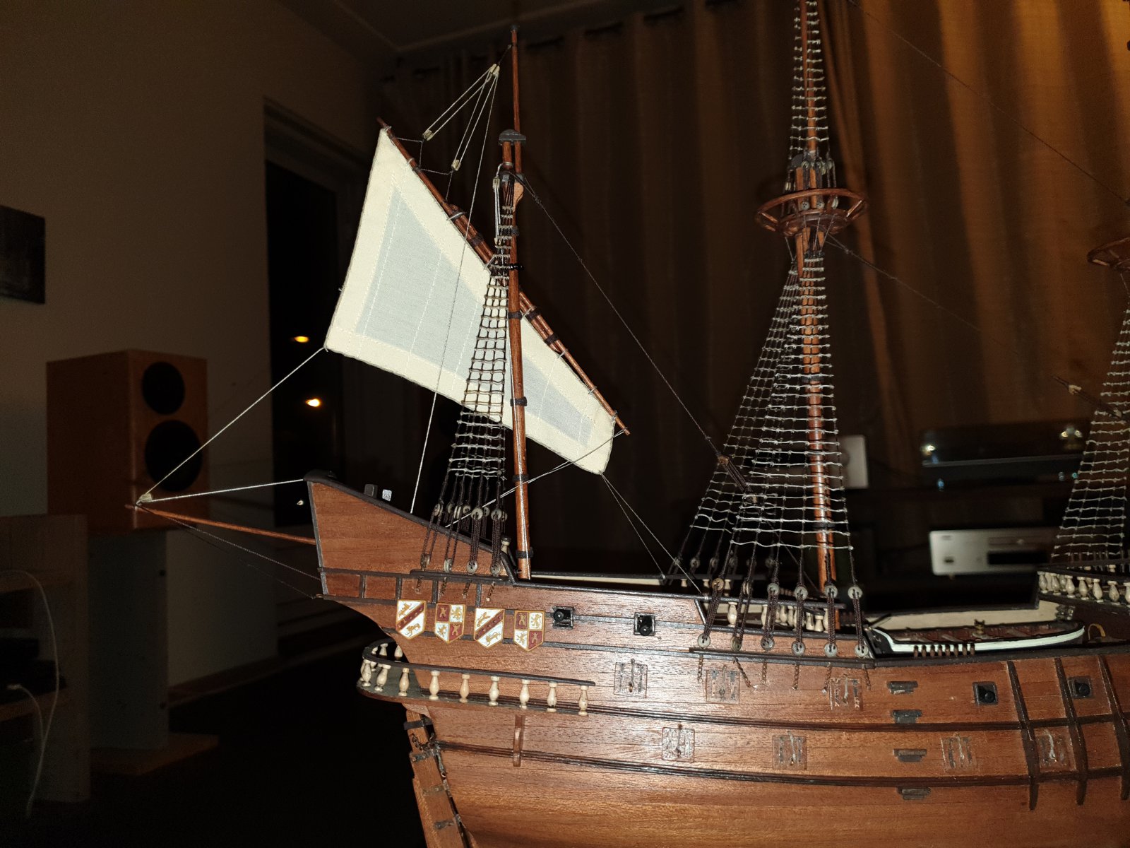

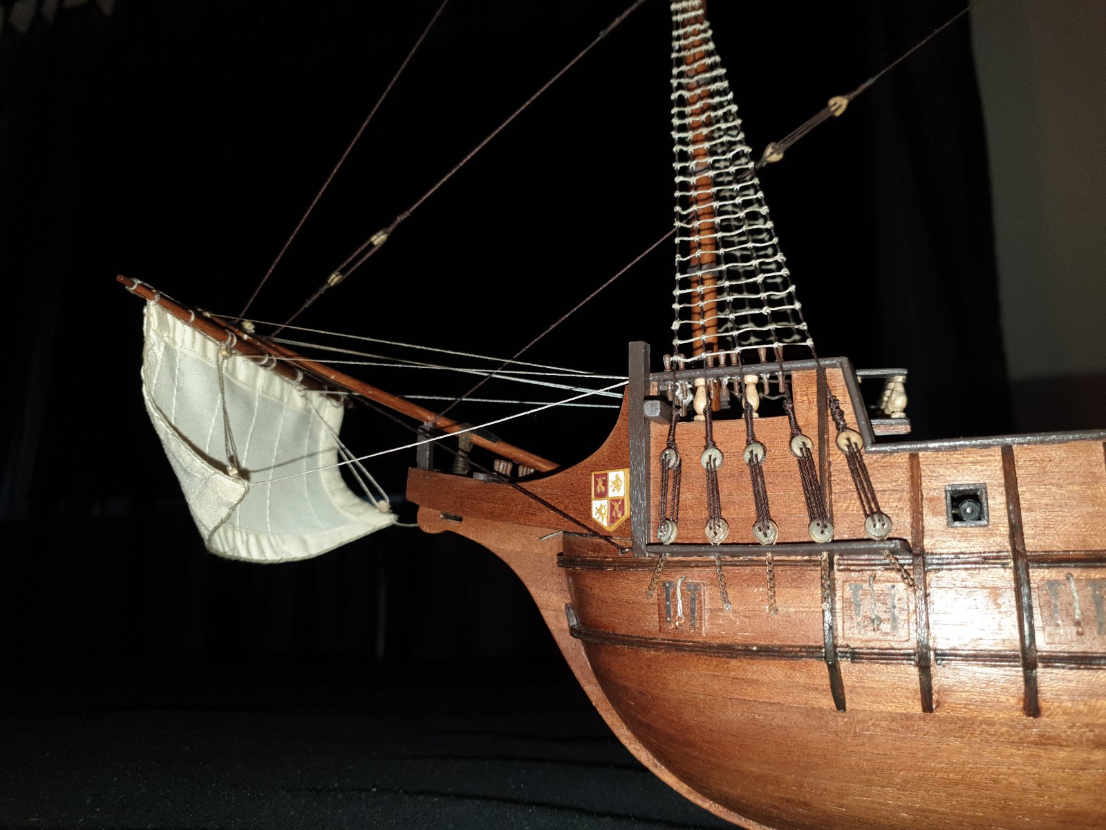

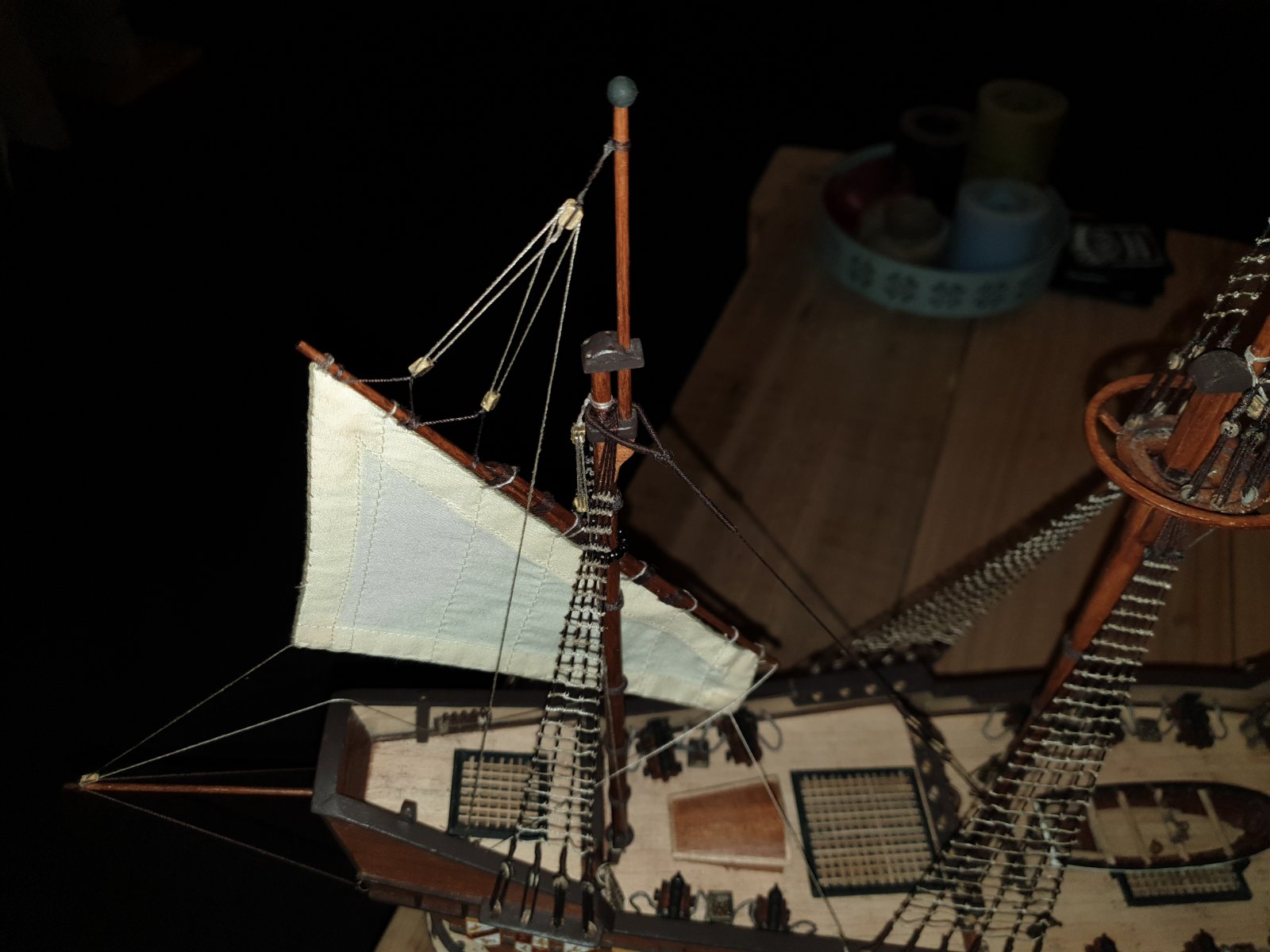

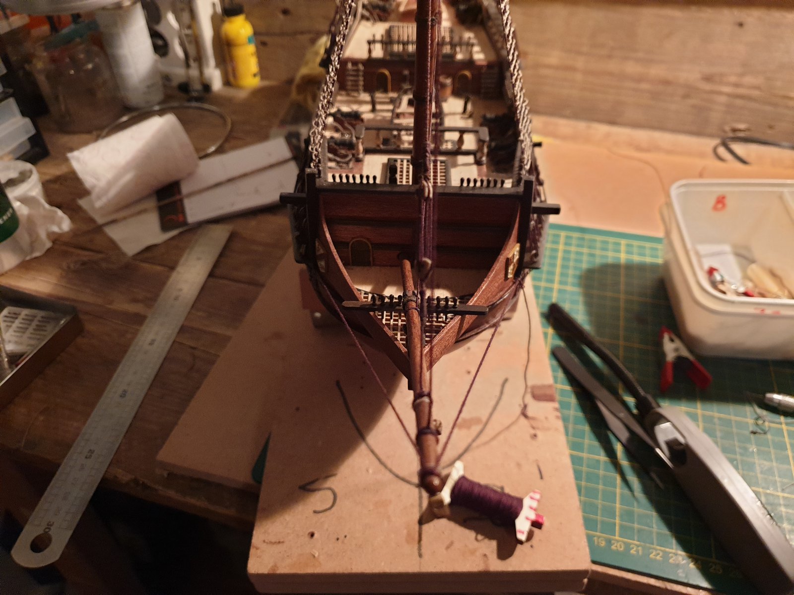

Het is gelukt en het eerste zeil zit er op. Ook een erg leerzame klus over bepaalde onderdelen beter vastzetten zoals o.a. de nagelbanken en begin nu ook meer te begrijpen hoe de bezaansmast in het echt werkte.
Ik heb nooit iets met varen gehad na een zeilongeluk maar olietankers en historische schepen blijven toch iets magisch en avontuurlijks te hebben. Genoeg geklept. De foto's:
Bekijk bijlage 354782 Bekijk bijlage 354783 Bekijk bijlage 354785

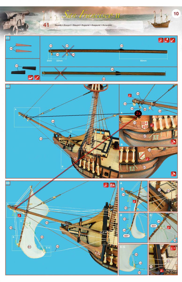

*overigens klopt de beschrijving niet bij de boegspriet. Op de tekening laat ik het zien voor de andere bouwers.
Het 2de blok op de boegspriet wordt niet gebruikt (rood kruis doorheen gezet). Wel komen er 2 extra blokken op om de te kunnen sturen (aangegeven op 304).
