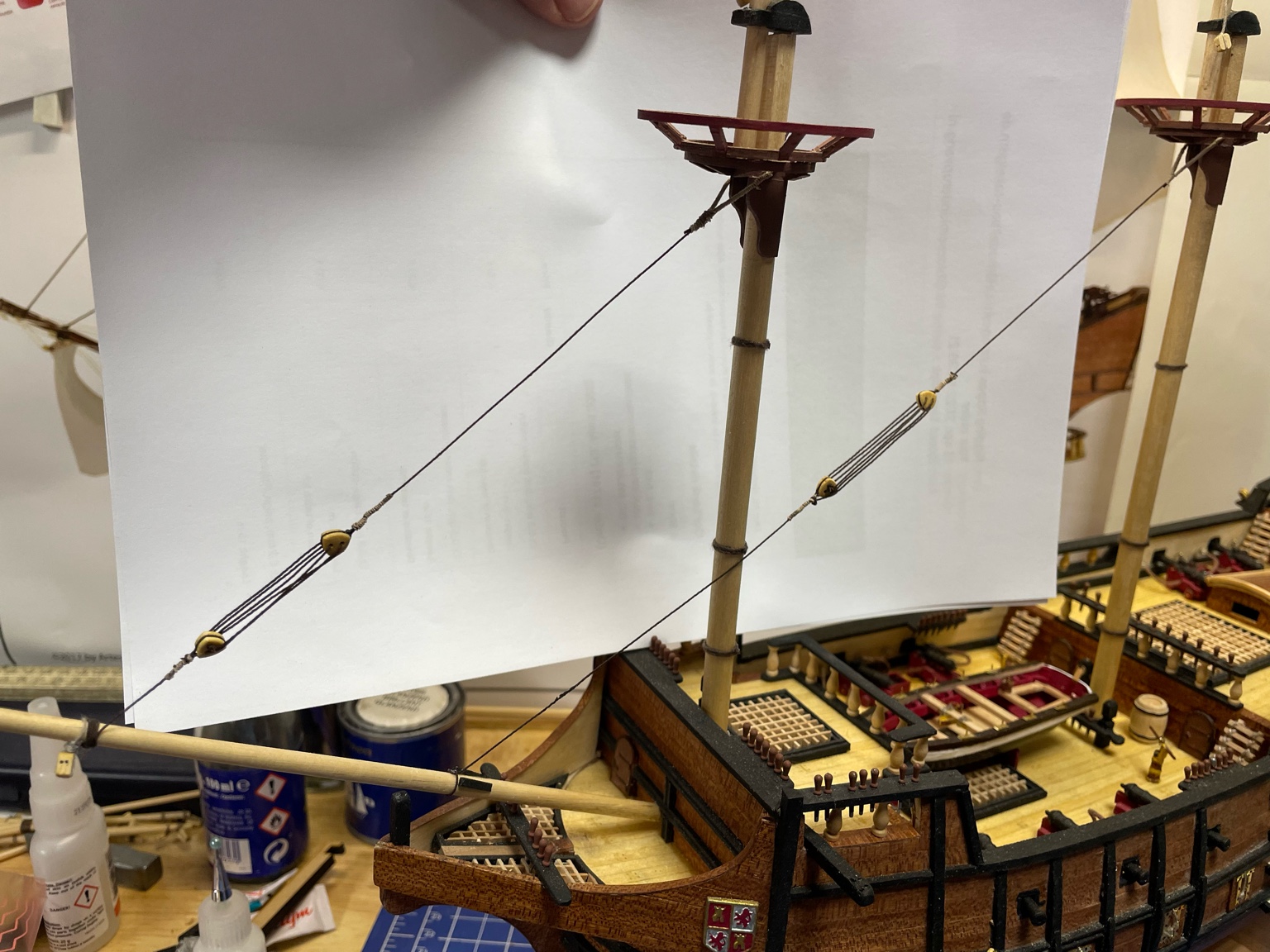

Ik kan mij vergissen, maar dat is naar mijn mening de fokkestag, en daar heb ik helemaal geen wikkelingen omheen gemaakt, maar dat is de stag die om de fokkemast geslagen is, aan het eind een oogje daar wordt de stag door heen geleid, en dan stuit op een zogenaamde muis.
Dan heb je dus eigenlijk een heel groot oog om de fokkemast heen.
Maar hoe had je dat dan bj de grote mast??
Een servingtool, is eigenlijk een machientje die dat touw voor jouw om het dikke touw heen wikkeld

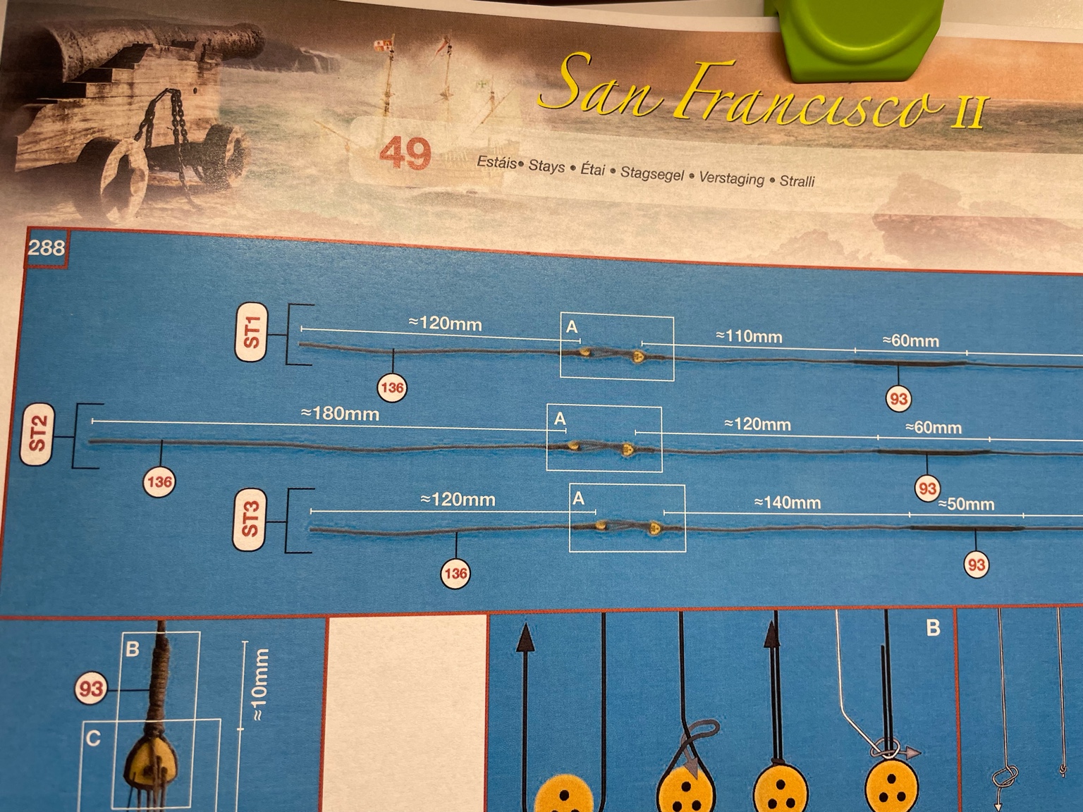

Correctie op onderstaande. Je hebt wel gelijk. Het is inderdaad de fokkestag. Ik had niet goed op de tekening gekeken. Wel moet ik omwikkelingen er omheen maken. Dat moet bij alle drie de masten. Daar maak je dan een oog van welke je om de mast heen slaat.
"Als ik de literatuur erop nasla is het wel de voorstengestag.
Maar op zowel de voorstengestag als de fokkestag moet ik die wikkelingen maken. En ook op de bezaanstag moeten ze er omheen."

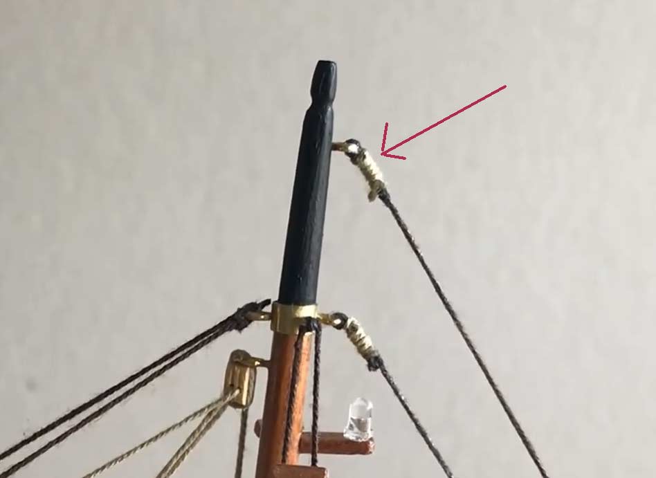

Voor mij is het ook weer enige tijd geleden met de tuigage. Ik wil zelf om wat lussen touw wikkelen maar welke knoop gebruik je daar voor? Is het een woeling of een andere knoop?

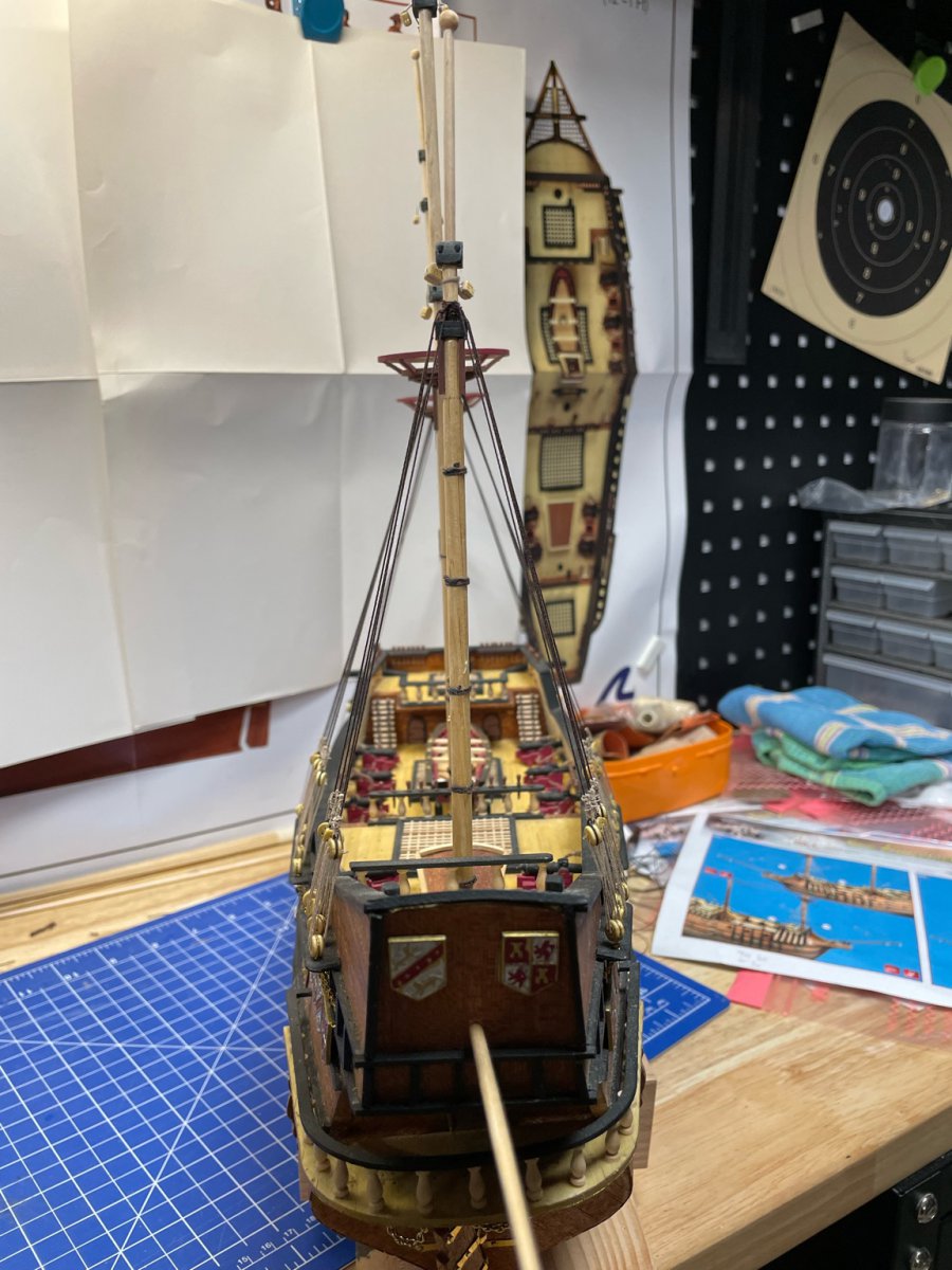

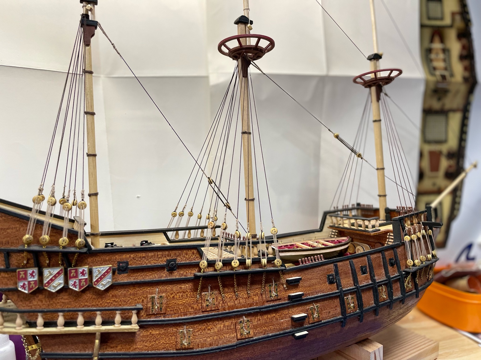

Het was "even" stil vanuit mijn kant. In de zomer bouw ik eigenlijk nooit zoveel met de reden dat het dan veel te warm is in de schuur waar ik zit. En daarnaast heb ik dan genoeg ander werk te doen rondom het huis. Maar de dagen worden weer korter dus ik heb vorige week de boel weer eens even opgeruimd en ben deze week weer begonnen.
De het tuigage afgemaakt (had er voor de zomer al een heel klein begin mee gemaakt).
Morgen met de ratlines beginnen. Op YouTube een filmpje gezien van iemand die daarvoor een mooi knoopje laat zien (voorheen legde ik er een platte knoop in met als gevolg dat de ratlines erg doorbogen). Met die nieuwe knoop had ik daar geen last van (heb even een proefopstelling gemaakt in een "loom-a-line").
Bij het vorige project bleek ik de masten behoorlijk scheef te hebben getrokken zonder dat ik het in de gaten had. Dat heb ik nu proberen te voorkomen.
