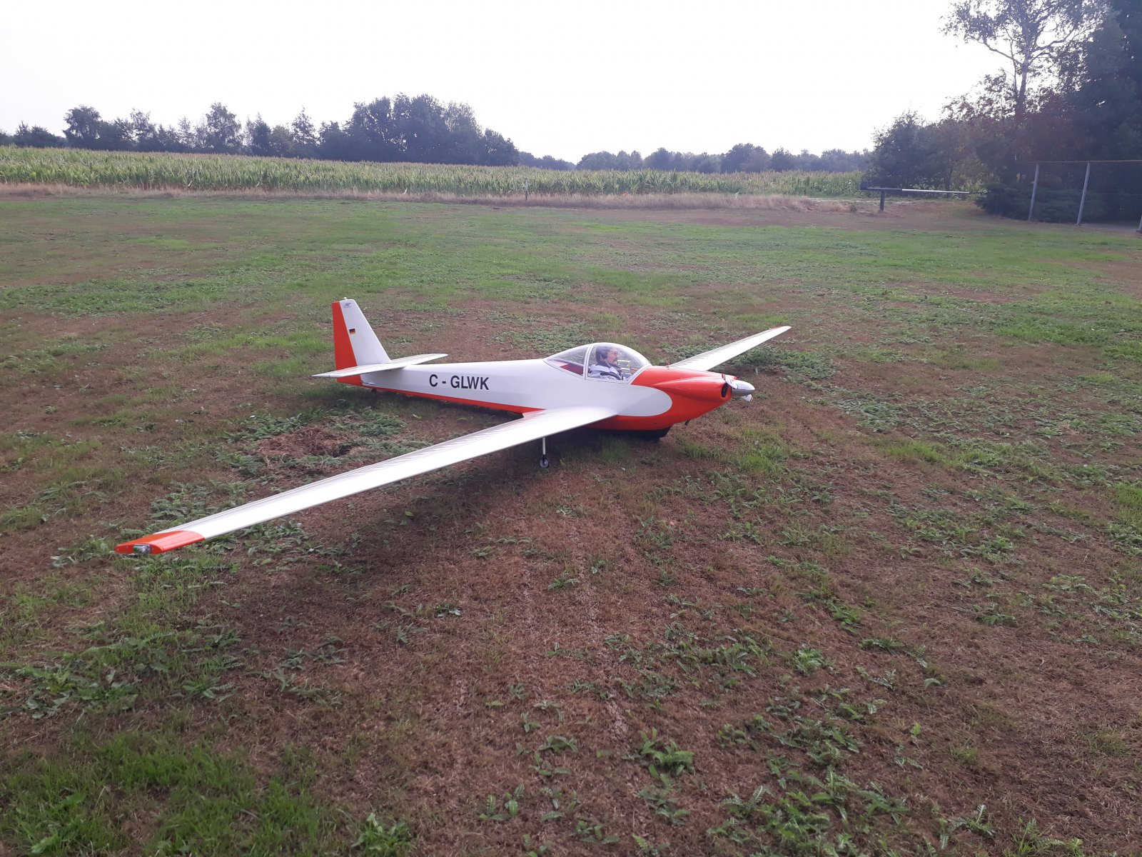

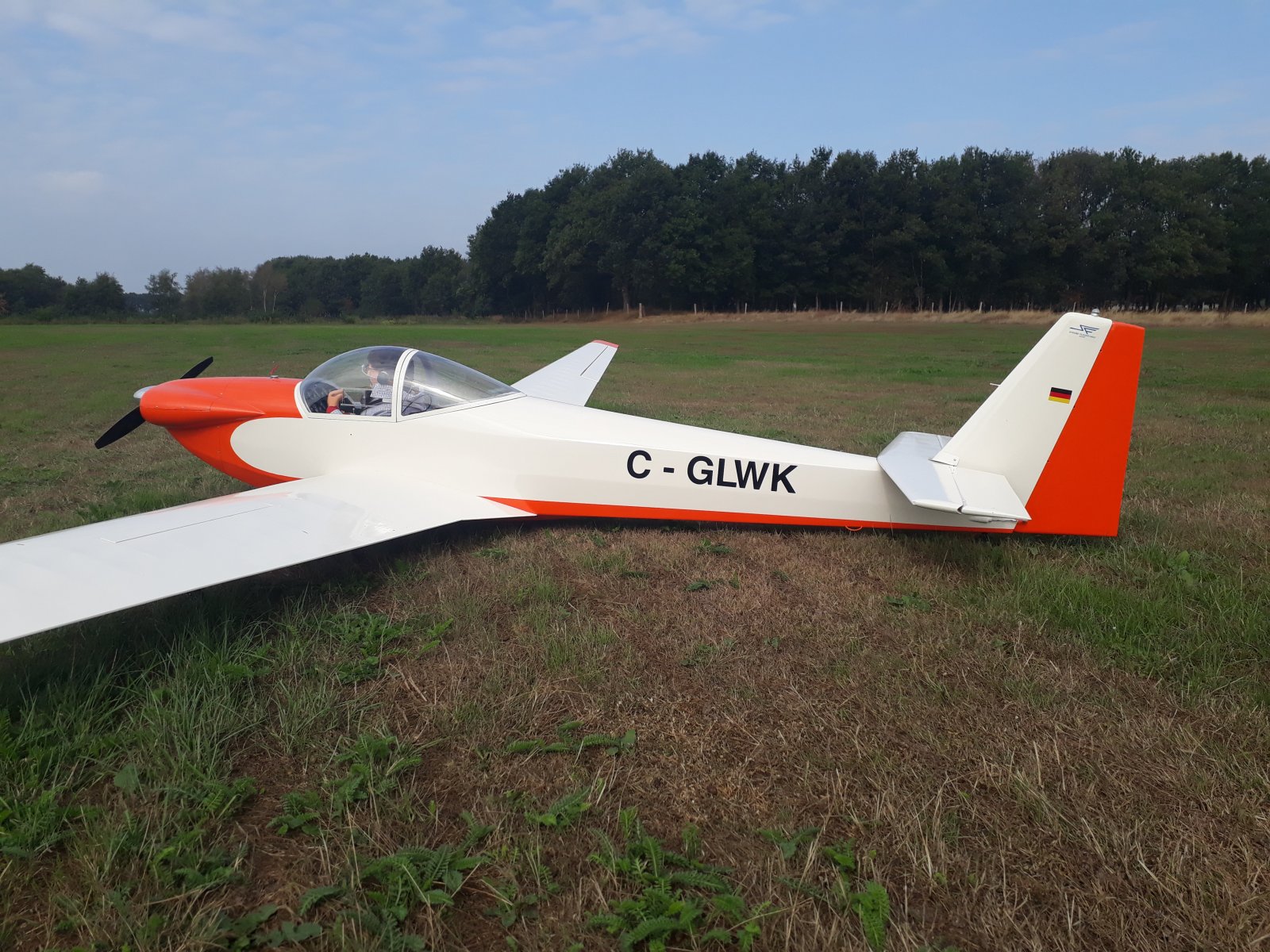

  18. Alex Söntgerath
    Alex Söntgerath
    Lid geworden:
    28 jan 2004
    Berichten:
    662
    Locatie:
    Loon op Zand, Vlieg bij RVB te Kaatsheuvel
    Inmiddels is de maiden geweest. Afgelopen dinsdag was het perfect weer, nagenoeg geen wind, goede richting en lekker zonnig maar niet te warm. Na heel veel checks moet het dan toch gebeuren. Gas erop en laten rollen. Hij kwam netjes uitzichzelf los, licht klimmen, Vliegt perfect! Niets hoeven te trimmen (-;. Na wat wennen in de lucht, gaat traag met sturen en remkleppen testen in de lucht, het landingscircuit uitgeprobeerd. Kleppen beetje uit, laatste been meer kleppen, op snelheid blijven letten, neus beneden, blijft toch 18 kg wat er aan komt. Net boven grond uitflairen en boterzachte landing. Oftewel succesvol !
    Q Brand, tjarko, Hans V en 3 anderen vinden dit leuk.
