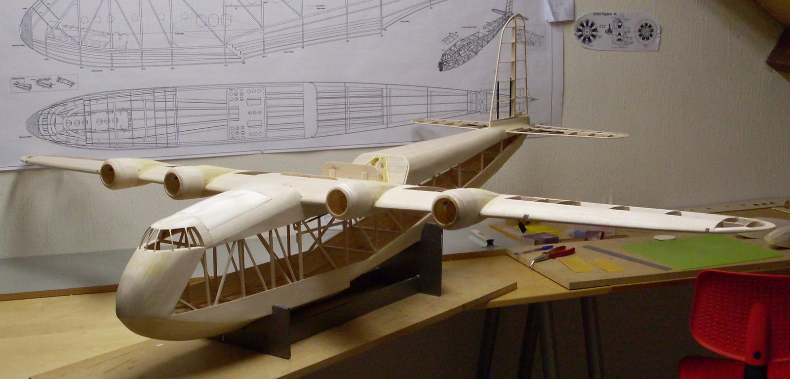

Eindelijk een dag vrij . . . . . en dan voel je je heel de dag ziek . . ppfffff geen zin gehad om balsa te bewerken dus. Zo goed als heel de dag achter de laptop gezeten en de laatste aanpassing gemaakt aan de onderelen voor de shortkit. Ook alle onderdelen opnieuwe op de plankjes gesorteerd.
Hier nog wat foto's van hoe het model er nu bij staat :

Hij is echt supergaaf, je mag er heel trots op zijn! Hoe ga je hem afwerken? Ik las op een Amerikaans forum over een spanfolie die speciaal is om verf op te spuiten. Lijkt mij wel wat. Maar of het spul nog verkrijgbaar is en hoe, daar ben ik nog niet achter.

@ Hugo , ik ga hem bespannen met oracover chroom en dit gaat dan met een zeer fijne korrel geschuurd worden.
Ik ben van plan om er nog een te bouwen van de laser gesneden onderdelen en deze word dan mischien wel in camo kleuren.
