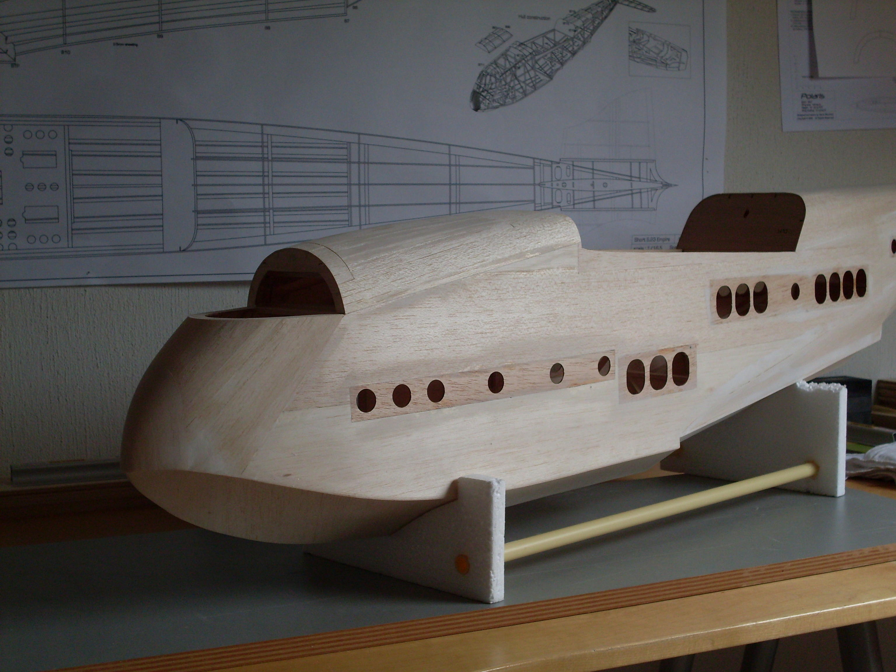

En weer wat verder gebouwd aan empire #2. Lastige vormen om te beplanken maar ik ben tevreden met het resultaat. Alles gaat nog fijn geschuurd worden maar dit bewaar tot vlak voor het bespannen.

Een begin gemaakt aan de neus. Ik had een mooi uit lasergesneden-delen opgebouwde neus maar doordat ik veel te veel ca gebruikt heb kon deze niet meer in vorm worden geschuurd. Hierdoor moest ik opnieuw beginnen met een blok balsa. De bovenzijde van de neus is voor zover klaar. Morgen de onderkant van de neus in vorm schuren.

Bedankt Jan! Op de foto's lijkt het foutloos maar geloof me er zijn nog genoeg dingen waar ik me aan stoor ,kleine putjes,bulten enz enz enz. Maar deze word strakker dan no1 dat is zeker.
