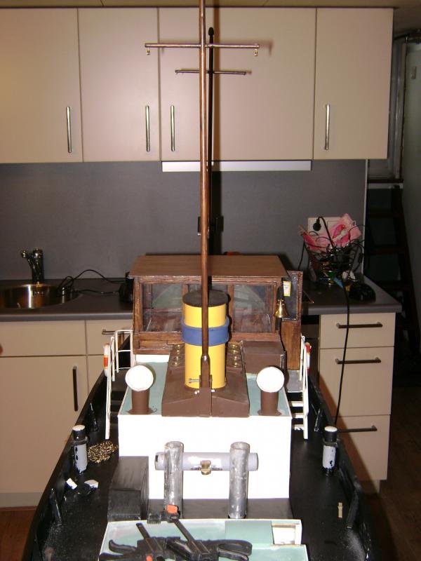

We zijn weer wat verder

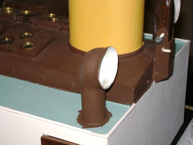

Ik heb de luchtkokers wat verlengd zodat deze wat beter op hoogte zijn,en met een beetje plamuur zie je er niets meer van en nog een beetje beter afwerken met verfwerk.

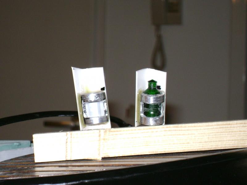

Voor de rest heb ik me bezig gehouden met de boordlichten ,ik had ze allemaal gekocht en eens op de stuurhut gezet en er eens goed naar gekeken en deze waren toch wat te klein naar mijn zin.
en toen dacht ik hoe krijg dit beter op maat en geprobeerd of ik deze in een alu buis kon krijgen wat lukte ,ik heb daarna de bovenkant van het boordlicht afgeslepen en deze aan de bovebkant van de buis geplaatst.
Een paar resten hoeklijn gebruikt om de vorm van een boordlicht te krijgen en daarna afwerken met plamuur tot een mooi geheel ,en dit nog een keer of6 herhalen voor de rest van de boorlichten met weer andere vormen van de lichten.

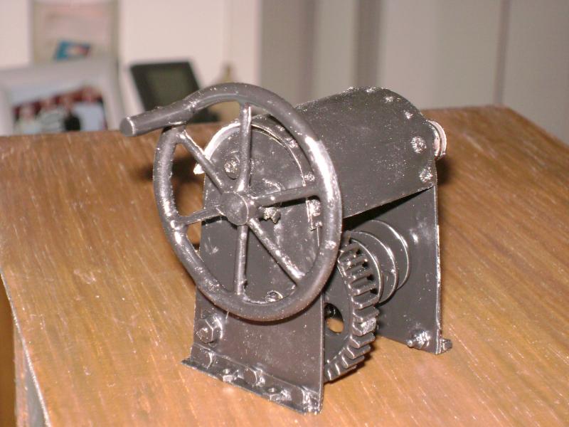

En me ook nog bezig gehouden met de ankerlier ,deze is nog niet klaar er moet nog een rem opkomen en nog een hendel om in en uit zijn werk te zetten,het geheel werkt op ellebogenstoom ,dus geen dieselmotor erop
als alles erop zit nog het een en andr schuren en glad maken

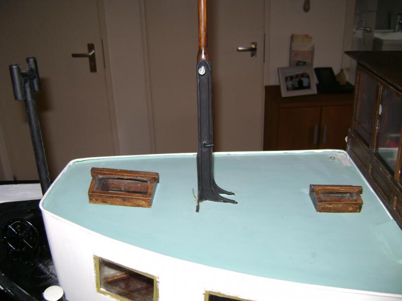

op de woning nog de lichtkooien geplaatst voor meer licht in de woning en achter de pijp nog een tweede mast gemaakt om zo dicht mogelik bij het origeneel te blijven

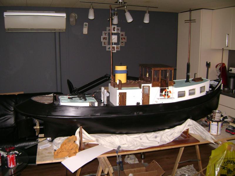

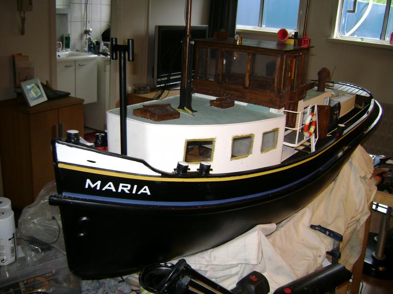

We zijn weer wat gevorderd,ik heb de romp gespoten met de verschansing .viel niet helemaal tegen dacht misschien zet ik het te dik op en gaan we allemaal hangers en druipers zien maar is toch goed gelukt.
En er een paar randjes opgezet en de naam erop gezet, achter op de achterboeing ook maar dat is niet helemaal goed gegaan ivm met de ronde boeing dus deze maar opnieuw besteld en het opnieuw proberen,want als ze er eenmaal een beetje opzitten kun je wel vergeten om ze er nog goed af te krijgen
ik ben met de romp zo goed als klaar alleen nog een sleephaak zien te maken en dan kan ik dat laatste gedeelte ook afronden en me dan met het elektrische gaan bezig houden.
ik zal eens moeten gaan kijken hoe dat ik dit ga doen het liefste met een of twee stekkers met genoeg aansluitpinnen ,zodat ik de evt de romp eerst in water kan leggen en dan de accu kan plaatsen en dan de opbouwen ivm met het gewicht van de boot,zodat hij nog een beetje handzaam is.

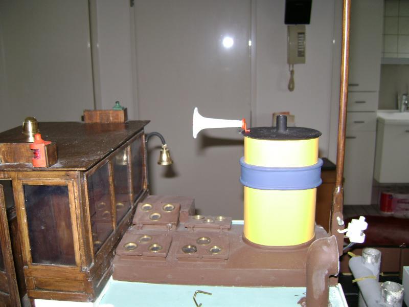

hieronder en foto van de scheepshoorn heeft nogal wat tijd gekost om de toeter te maken met veel lijmen en plamuren tot dit resultaat gekomen ,nog even een luchtleiding maken en dan is ie klaar.

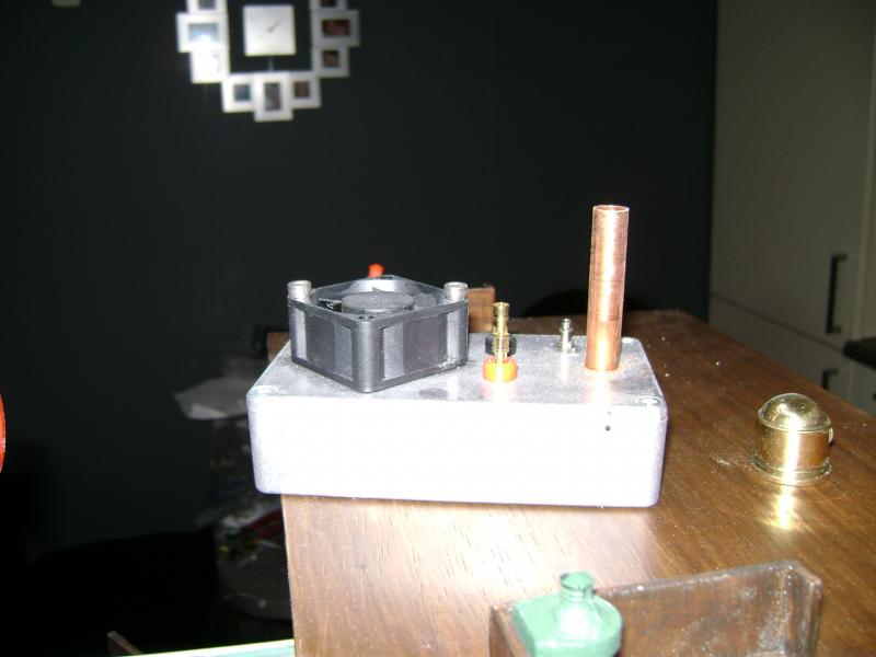

hieronder de bestelde rookgenerator ,nog even kijken hoe ik hem ga inbouwen zodat ik er een betje makkelijk bijkan om hem te kunnen bijvullen en te plaatsen als hij gebruikt gaat worden ,ik weet niet of hij erg warm wordt anders misschien met een flexibele slang werken ivm de montage aan de uitlaat.

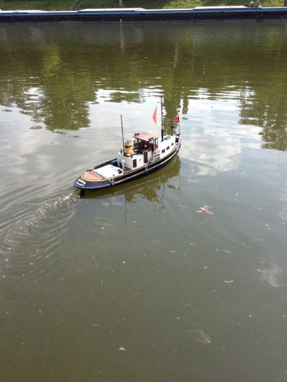

Hier een foto van de sleepboot bij langzame vaart.
We hebben de proefvaart achter de rug en hij is naar tevredenheid verlopen.ik heb hem als test even aangesloten met krokodillen klemmmen,dat ging een tijd lang goed maar na een tijdje toch licht weggesmolten en uitgevallen,maarvgelukkig was er een zwemploeg aanwezig.de temp was er ook wel naar.
Waar ik me zorgen over maakte was of dat de motor wel sterk genoeg was ,nou is ie ,zelfs een beetje veel overkracht heb ik met de losse boot ( ziet er niet uit bij volgas)en als je wat wilt slepen heb je er de kracht voor in de stille reserves,
Hij heeft wel een hele mooie loop door het water ,voren kleine boeggolf dan een kuil en bij het achterschip komt het water weer omhoog,schitterend gewoon.
Dus het komt erop neer met de losse boot heb je aan halve kracht voldoende
Het roerwerk doet het goed ,maar bij volgas vooruit varen deed ik even van bakboord naar stuurboord ,toen kon ik bijna het vlak bekijken zoveel slagzij maakte hij was wel een spannend momentje (staat ook op film)
Wat het draaien betreft over sb op de plek en over bb klein beetje vooruitlopen ,ligt aan de draairichting van de schroef.achteruit is sowieso maar halve kracht,maar hij trekt toch nog lucht ondanks dat de schroef behoorlijk onderwater ligt,met het roer kan je nog behoorlijk achteruit varen zonder dat hij een kant op draait.
