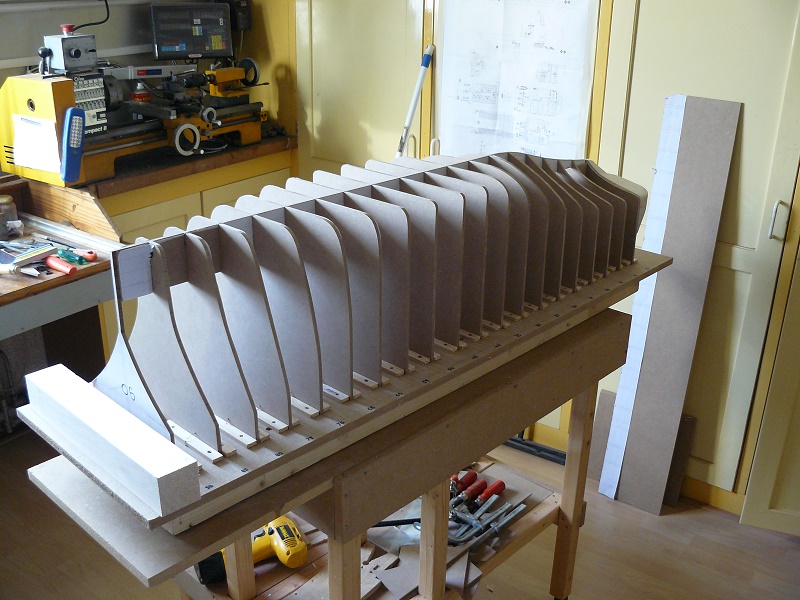

Vandaag heel veel gedaan !
Vanmorgen alle spanten en de kiel balk zorgvuldig op maat geschuurd .
Hierna balkjes voor naast de spanten op maat gezaagd, en de schroefgaten voorgeboord. Toen alles spanten gepast,
Spant nummer 4 was 4 mm te hoog. Hoe dit kan weet ik niet, maar op maat gemaakt, en toen paste alles precies en liepen de waterlijnen allemaal gelijk.
Heb toen gelijk doorgepakt en alles vastgeschroefd, vastgelijmd, uitgelijnd, enz. Met een spanten frame tot gevolg.
Alles zit erg netjes recht, en zit zo vast als een huis. Het is nu 1 geheel met de bouwplank. Deze is na al het schroefgeweld nog steeds recht en vlak.

Man je gaat snel!!!. Ik hoop dat ik het verkeerd zie, je hebt toch niet de spanten vastgelijmd op je bouwplank hè? Het achterste spant in ieder geval, lijkt wel vastgelijmd. Ook de balkjes tussen de spanten moeten niet gelijmd zijn. Immers, je moet de plug, als deze gelamineerd en geschuurd is, lossen van de bouwplank. Op die manier kun je de plug uit je romp verwijderen, niet met je hele bouwplank eronder. Dan heb je wel erg veel werk om dit te demonteren.
Je hebt het helaas goed gezien....ik heb alles vastgezet op de bouwplank....ik ga eerst alles netjes schuren, en dan een oplossing vinden om alles los/vast te zetten.

Ik haal morgen alle schroeven uit de blokjes, mocht hij niet willen lossen kan ik de plug van de bouwplank zagen.
Aii, das jammer. Ik zet even een foto van mijn plug hier neer.
Als je goed kijkt zie je dat mijn tussen balkjes niet buiten de spanten uitsteken. De tussenbalkjes zijn op de bouwplank geschroefd. En als je heel goed kijkt zie je dat ik de spanten heb vastgezet met een ijzerdraadje door het spant en door de bouwplank. Onder de bouwplank het ijzerdraadje in elkaar gedraaid zodat de spanten tegen de bouwplank getrokken worden. Nadat de romp is gelamineerd kun je de ijzerdraadjes doorknippen en staan de spanten los op de bouwplank. Heel jammer dat we dit niet besproken hebben. Had ook geen idee dat je zo snel zou gaan:(.

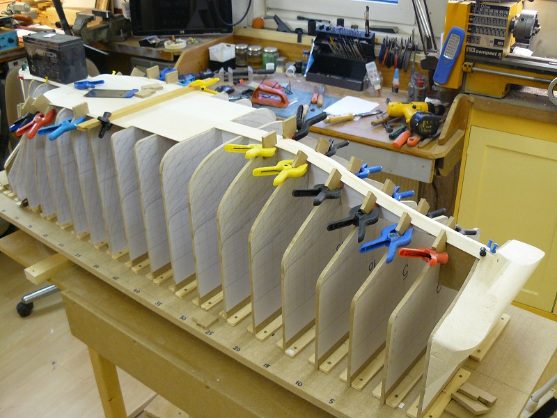

Balsa kun je natuurlijk in latjes kopen, dit is vrij prijzig. Je kunt ook balsa planken kopen van 100 mm breed. Hier kun je heel gemakkelijk zelf latjes van snijden op de werkbank. goed klemmen tussen twee hoeklijnen bijvoorbeeld en met een hobbymes snijden. Verder heb je het over prikken met spelden bij bevestiging van de balsa latjes. Ik heb dat ( ook weer getipt door een ander forumlid) met gezaagde hulpmiddeltjes. Even een foto bijgevoegd.
Dat zijn stukjes MDF plaat in de vorm zoals ze op de bouwplank liggen aan de achterkant. Op de foto kun je zien hoe ik de planken heb vastgezet op de spanten middels deze plaatjes en lijmklemmen. Werkt perfect. Alles gelijmd met de watervaste lijm van Bison. ( in de gele knijpfles met het rode dopje) Nog een tip, lees voor je volgende stappen je eigen even goed in. Er zijn meerdere verslagen waar dit ook wordt beschreven. Mijn manier hoeft niet persé jouw manier te zijn.

Alle vuren tussenblokjes heb ik verwijderd. Omdat het spanten frame vast staat verlijmd op de bouwplank kan dit geen kwaad.
Als dan de plug gelamineerd is, geef ik een tikje tegen het spant met een beitel je en hij springt los.
Ben nu bezig om de spanten af te schuinen en te controleren met een strook van 1 mm balsa.
