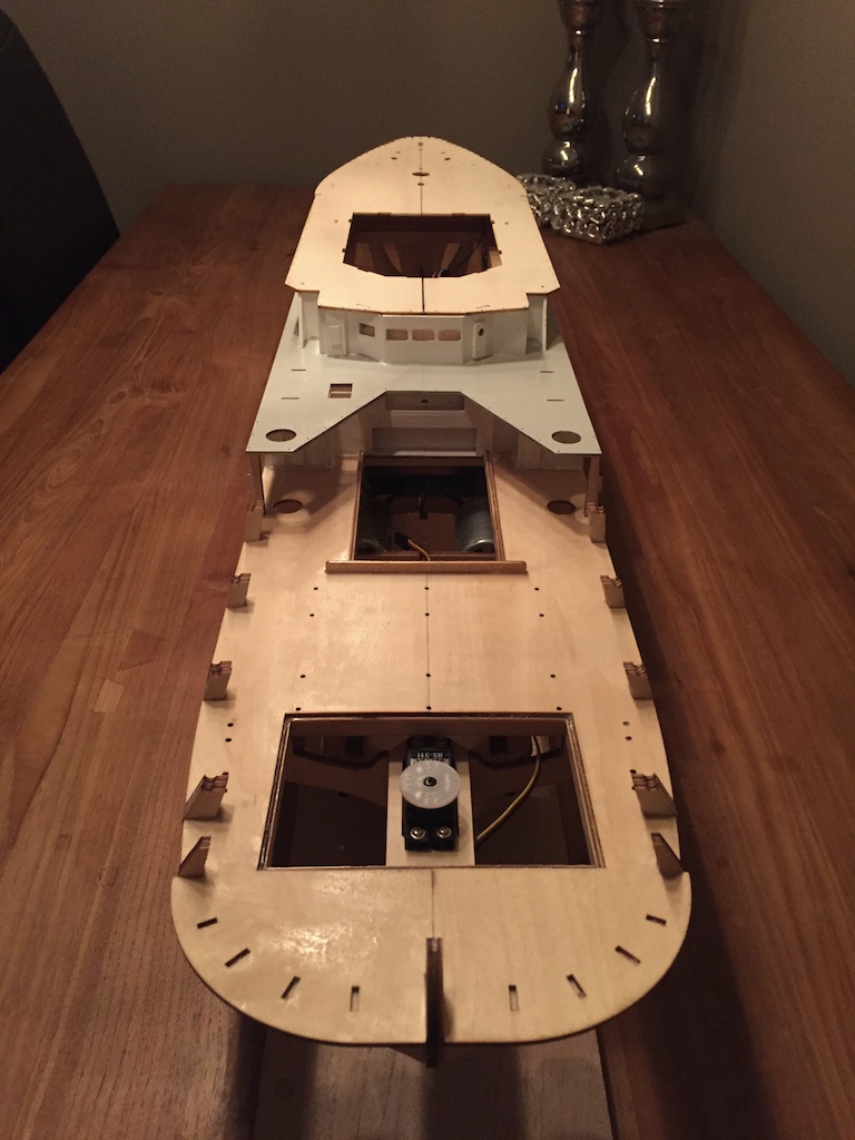

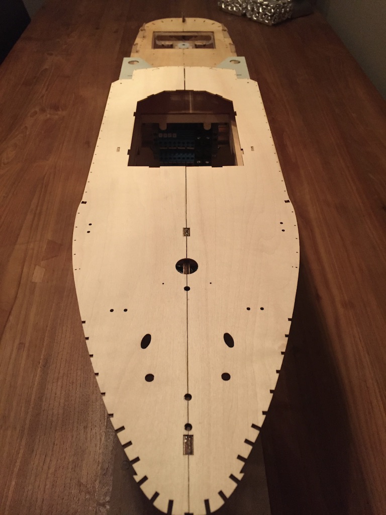

    Alleen als je wilt varen ermee moet hij wel helemaal waterdicht zijn! Nu zie ik dat je al alle dekken er op hebt gelijmd en nog niks aan de romp hebt gedaan!
    Let wel op dat je erg lastig erbij komt als je hem van binnen uit ook waterdicht wilt maken.

    Om de binnenkant waterbestendig te maken zou je nadat de apparatuur is verwijderd er wat (verdunde) blanke lak in kunnen gieten en dan net zo lang draaien/kantelen totdat alle houtwerk lak heeft "gezien". Is belangrijk om te voorkomen dat bij een ongelukje water in het hout trekt en gaat delamineren, of krom trekken. Kan met harslak, G4 of watergedragen lak. Wel bij één soort blijven. De buitenkant zou ik een laag 80 grams keper glasweefsel met epoxy geven. Meer als bescherming tegen puntbelasting en alsnog opname van vocht. Enkel met lak gaat ook wel, maar is kwetsbaarder. Gr. Klaas.

    Dank voor de reacties. Het frame is al geïmpregneerd. De "huid" gaat nog komen inclusief impregneren. Uiteindelijk zal er ook aan de buitenkant nog glasweefsel komen om de boot 100% waterdicht te maken. Ik heb geen haast en snap dat dit moet gebeuren voor de toekomst.

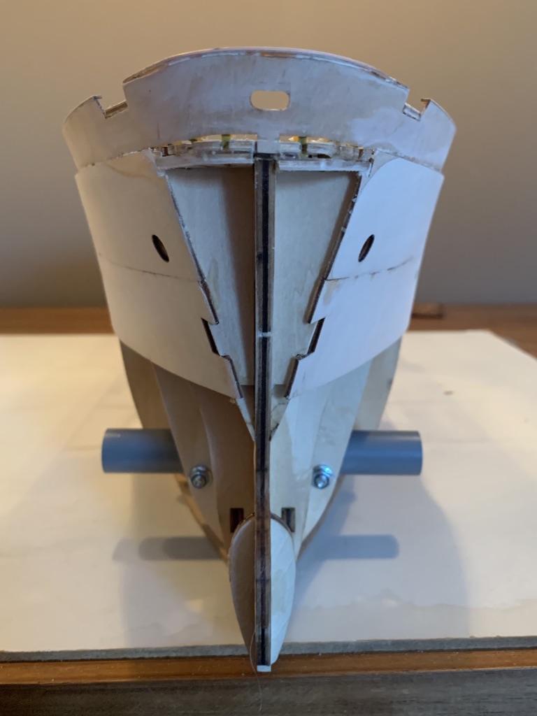

    De afgelopen periode bezig geweest met het testen van de elektronica. Is toch handig met de scheepshuid nog open, mochten er nog aanpassingen nodig zijn. Alles functioneert dus maar begonnen met het afbouwen van de scheepshuid. Bij de boeg is dat toch lastiger dan gedacht. Moet toch een beetje corrigeren en opvullen.

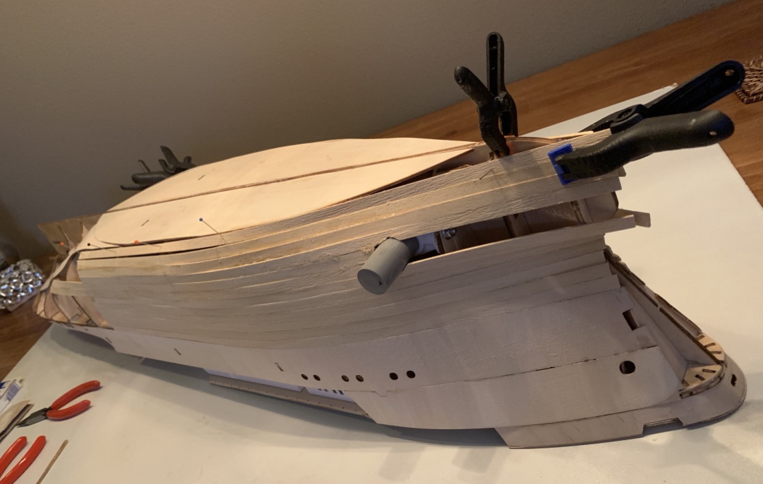

    Een paar druilige zondagen verder, met kleine stapjes verder. Langzaam latje voor latje de scheepshuid dicht bouwen. Daarna schuren, schuren en nog meer schuren waarna het glasvezel zal worden aangebracht.
