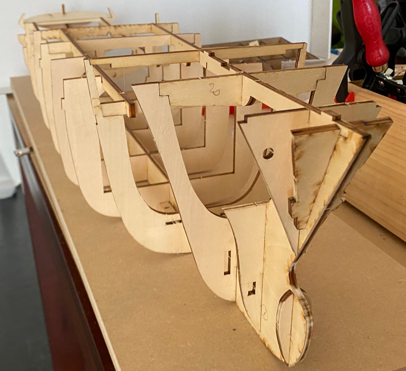

De kiel is gelegd en de bouw begonnen. Ook begonnen met mijn bouwverslag, waar ik ook op dit forum zal delen. Eerst even de basis los in elkaar gezet om een idee te krijgen hoe het moet worden, en waar ik met lijmen tegenaan ga lopen.
De kiel goed uitgelijnd. Alle delen opgeschuurd om de lijm goed te laten werken. kortom, hartstikke leuk.

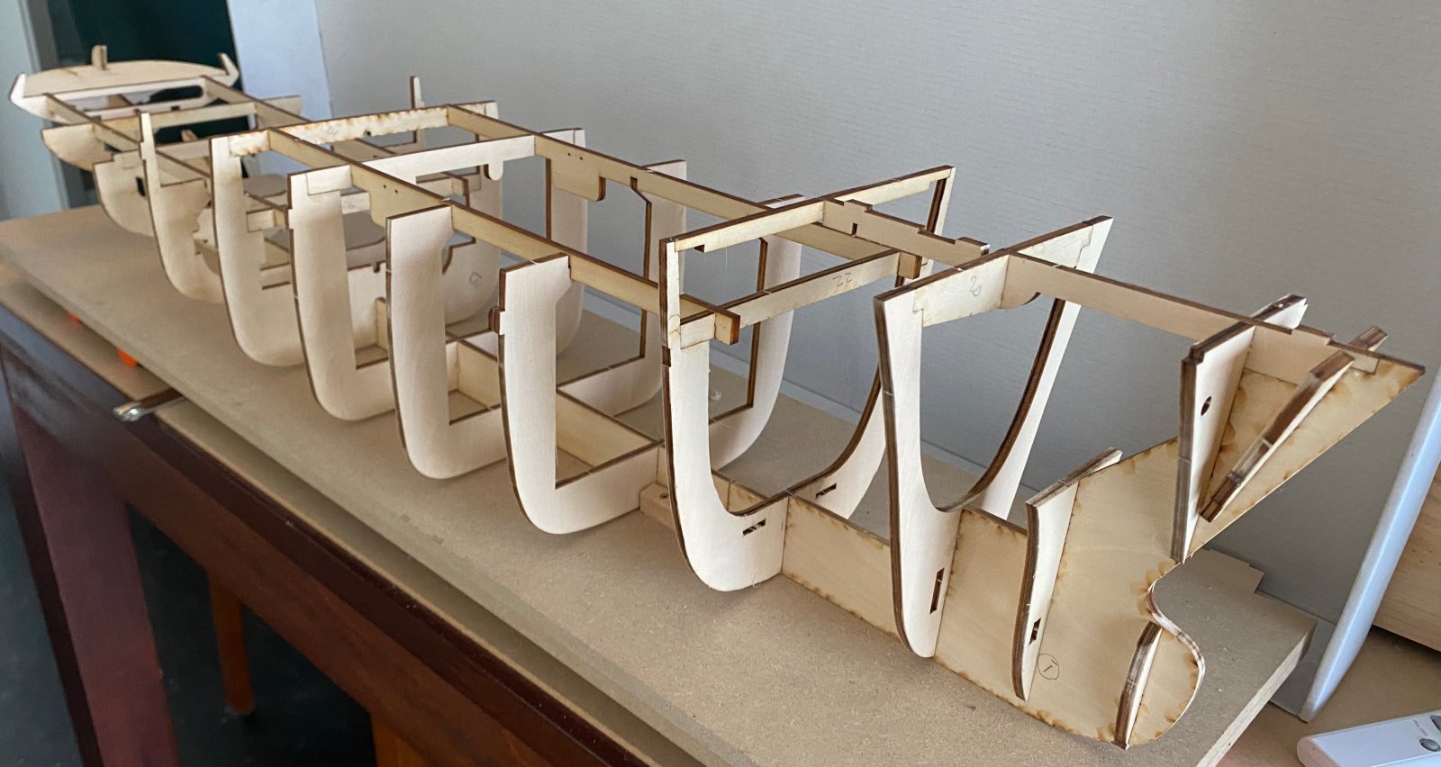

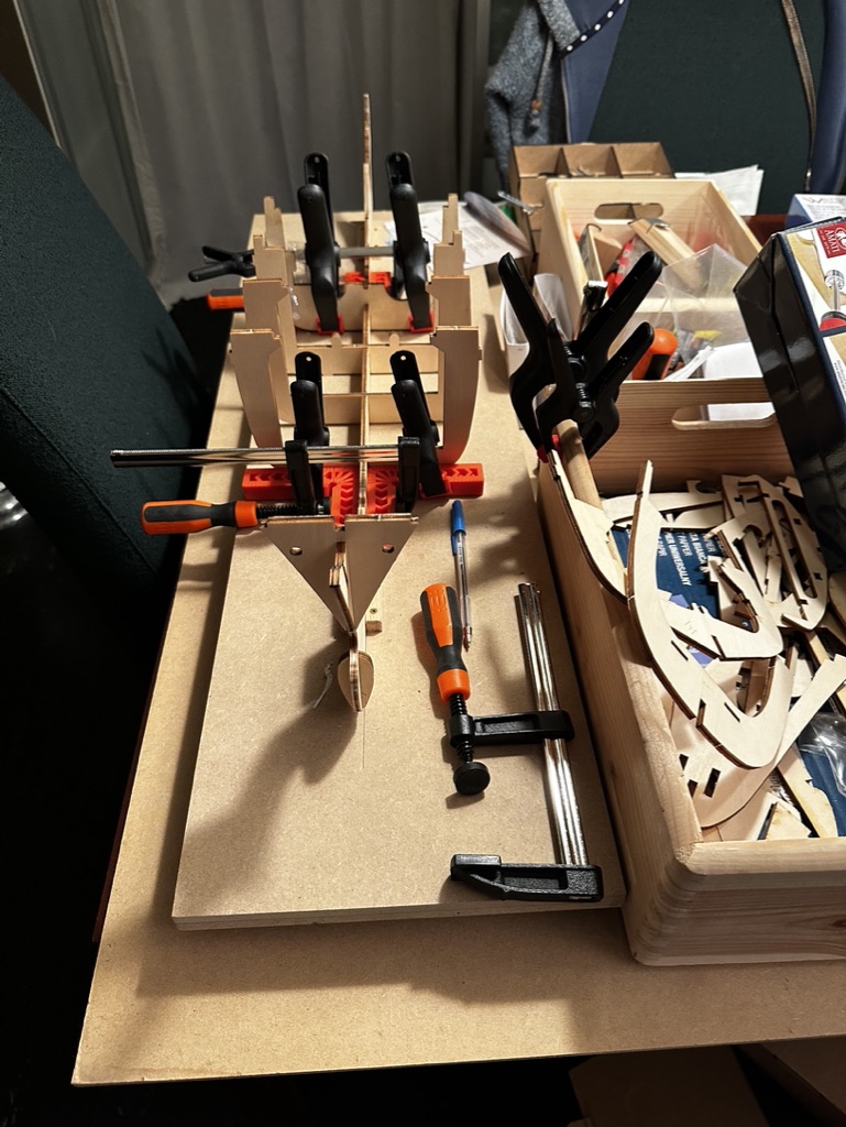

Het frame is gelijmd en ik ga de technische onderdelen kopen, om in de romp te passen. Intussen verder met de zijpanelen en onderplaten.
Ik heb een vraag over de motorsteunen. Ik heb aluminium en houten steunen gezien. Ik kan mij voorstellen dat hout meer trilling absorbeert, maar de aluminium neemt minder ruimte in beslagde diameter van de boegschroef. En met het plaatsen van de boegschroef zijn de ringen van de bouwplaat 20 mm. Ik kan 19 mm plaatsen opvullen of ruimer maken voor 22 mm. Maakt het met varen uit of de schroefbuis iets breder is?

Maakt voor het varen niets uit, heeft ook weinig weerstand daar het water er aan 2 kanten langs stroomt.
Ik heb er bij mijn scheppen geen nadeligge gevolgen van iig :)
Grt peter
