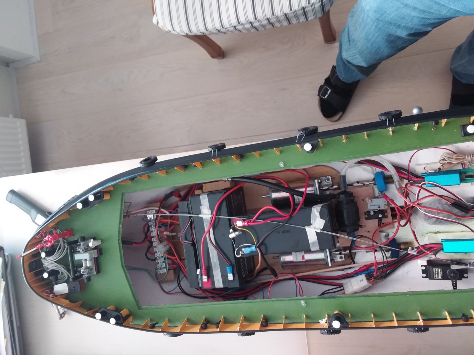

Stapje verder, update: De Buhler motoren met dubbele kruiskoppeling in gebouwd. (foto)
Wat een verschil met de vorige motoren. Nu vaart hij mooi, en stil. Met de CTi 24 HF dubbele vaarregelaar, keert het schip bijna op zijn plaats. Zie video’s. Stuurhut ff met een klem op het dek gezet voor de video. Ben nu zoekende hoe ik het mooi kan inbouwen verder, en ga met de opbouw op het dek beginnen.
Albert, Gefeliciteerd met het resultaat! Alles bij het manoeuvreren gaat nu veel beheerster. En de boot draait bij wijze van spreken op een theeschoteltje. De trekstang tussen beide roeren zou ik aan de achterkant zetten en één armpje aan het kruis waar de servo op aangrijpt wat weg buigen. Op die manier voorkom je dat de trekstangen tussen servo en roerkoningen klem lopen. Je merkt het bijna niet, maar als het klem loopt belast je de tandwielen in de servo onnodig en de servo blijft stroom trekken. Zelf had ik dat ook, maar kwam daar pas achter na de montage van een volt/amp. meter. Je hoorde het amper, maar de servo bleef 0,4 Amp. trekken. In de zender de eindstanden wat aangepast. Daarna was het goed en de stroomafname gelijk aan de ruststand. Succes verder met de afbouw. Gr. Klaas.
Klaas, de stang tussen de roeren, kan niet aan de achterkant, omdat ik daar de 3-standen schakelaar heb voor 2 laden, 0 uit,en 1 varen. Via de bananenplug laad ik dan, en de draden lopen achterlangs weg, onder het dek naar voren naar de accu. Aan de trekstang van de servo, zit toch maar 1 stang, of begrijp ik je verkeerd?

Albert, Wat ik bedoel is dat bij maximaal SB roer de stang naar de servo en de stang tussen de roeren elkaar kunnen raken. Vanaf de foto is dat moeilijk te beoordelen. Raakt het elkaar niet, dan is er geen probleem. Raakt het elkaar wel, dan de uitslag watkleiner maken. De laadplug ( luidsprekerplug) heb ik "verstopt" onder het luik van de voorpiek, aan BB naast de ankerlier. Hoeft alleen het dekseltje open. Gr. Klaas.
Klaas, ik snap hem, de stuurstang raakt de servostang. Dus weer verbouwen. :-)

Wat mij nu ook treft, de steun onder aan de straalbuis, is aan beide zijde gescheurd. Dus toch frictie denk ik. Ik had dat al eens gelezen, dat die van metaal nagemaakt worden. :(

Als je jouw laadvoorziening op een brugje zet en die vastzet op de verstevigingplaten boven de schroefasuithouders krijg je ruimte voor de trekstang achter de roerkoningen.
De scheuren in je roerhakken kunnen ook veroorzaakt worden door inwateren, waardoor de boel delamineert. Het sterkst is een metalen hak. Zou die een beetje breed aanhouden voor het achterste gedeelte, vastzetten aan de straalbuizen en dan vanuit de hennegatskokers de plaats voor de taatspotten aftekenen. Daarna het overtollige materiaal eraf zagen en afwerken. Wel eerst de roeren even demonteren. Kijk maar of je er iets mee kunt. Gaat allemaal best goed komen. Alles heel herkenbaar en hier ook na een aantal vaarbeurten verbeterd. Straalbuis los na raggen in het ijs, Nieuwe roerhakken moeten maken na overstap op Beckerroeren. De plug aan SB achter de lier is een stekkerbusje dat ik heb omgebouwd naar een hoofdschakelaar. De messing staaf, die erin wordt gestoken zie je nog net achter de winchkop. Wat boven dek blijft is de bedieningsconsole van de ankerlier. Allemaal leermomenten, moet je maar denken. Gr. Klaas.
