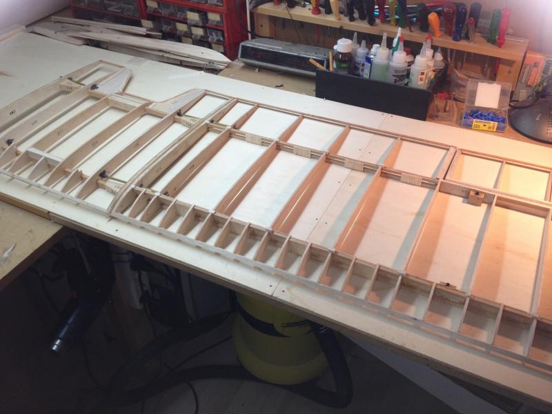

De linker vleugel past perfect aan het middenstuk (rechter uiteraaard ook!)

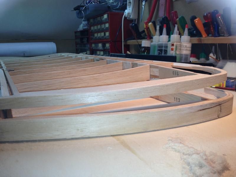

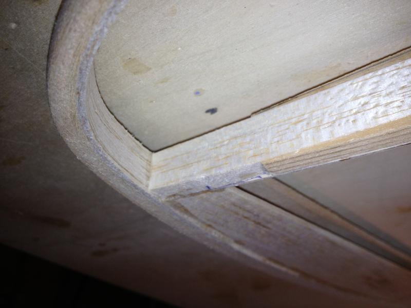

Bij de bovenste begonnen met de eindlijst op vorm te schuren, onderste is nog niet gedaan.

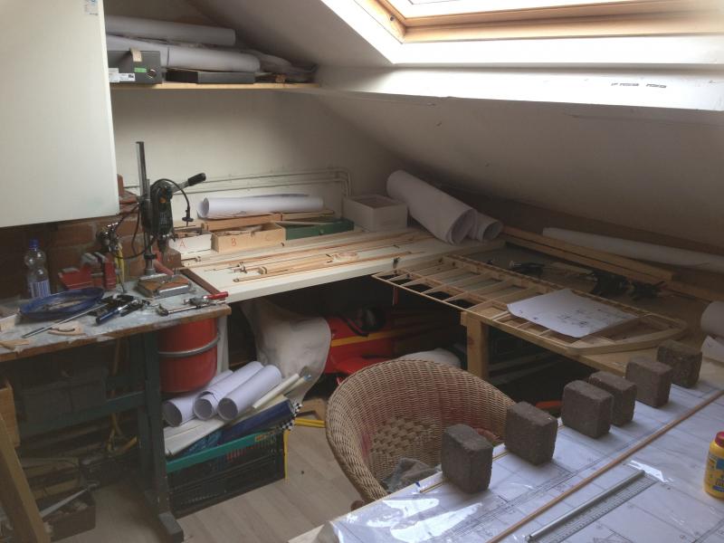

Hobbykamer! Wordt passen en meten als de vleugels in elkaar moeten, gaat net!! Maar ben al blij met een eigen kamer! Als de Pup klaar is gaat hij door het dak naar buiten!
Grapje toch hoop ik zeker? :shock:
Dat is voor mij de reden zo veel mogelijk deelbaar te maken..
Of heb je beneden nog een andere opslagplaats voor de kist?
Groeten, Ralf
Idd heb ik beneden nog een opslagplaats. Als ik met stabilo begin bekijk ik of hij deelbaar kan worden anders gaat het echt via dakraam, dat wordt de weg met de minste obstakels. Gewoon met zijn wielen over de dakpannen naar beneden waar de buurman op de ladder moet klaarstaan om hem op te vangen!
Binnendoor kan met hulp natuurlijk ook maar is lastig. Twee trappen in ronding naar beneden, geheid beschadigingen. En hij gaat wel 15 kilo wegn met een romplengte van circa 1,96. Gaat ook niet alleen en mijn kids zijn nog te klein om te helpen. Alhoewel 9 jarige dochter de eindlijst van de rechter ondervleugel heeft gelijmd!
