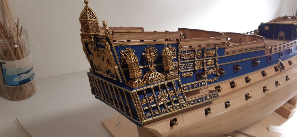

Ik ben bezig met mijn ornamentjes allemaal te verouderen, ik hou van de diepte erin,
Ik doe dit met Vallejo model Wash.
Eerst ontvet in de oramentjes, daarna neem ik kleur Olies Earth (Vallejo 76.521) na het opbrengen vrijf ik deze wat uit, de wash droogt snel dus na het opbrengen, daarna breng ik in het diepe gedeeltes Wash Olies for Dark Verhicles (Vallejo 76.518) als laatste stap breng ik er een zijdeglas vernis aan
Zie mijn post #28 en #30
Foto in #28 is genomen met mijn telefoon en valt erg donker uit,maar in werkelijkheid is dit beter..
in post #30 zie je de ornamenten voor en na behandeling en heb ik nog Tamiya X-30 Royal Blue voor het zwart aangebracht,deze kleur ga ik straks op het bovengedeelte van de romp aanbrengen, inmiddels een paar testjes gedaan met de Tamiya kleur ,ook hier breng ik straks Vallejo wash aan (Game Color Blue Wash)

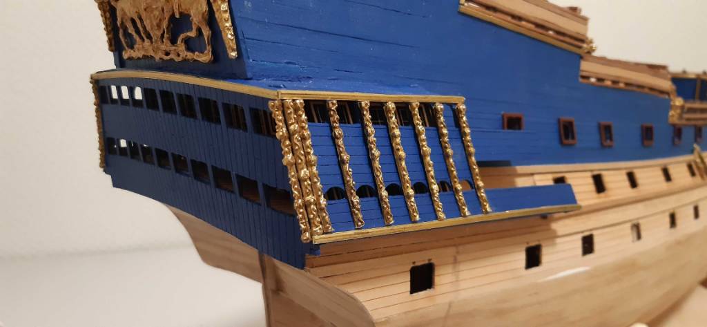

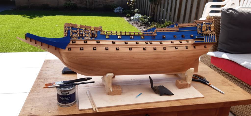

Verder in het proces van het plaatsen van de messing ornamenten..
Ik heb meteen een vraag. Misschien dat iemamd hier ervaring mee heeft :
Is het handig om nu al de messing ornamenten die (zoals je op de foto ziet) op het onbehandelde blanke lichtbruine hout moeten komen, nu al vast te lijmen? Of kan ik beter eerst alles mat vernissen en daarna pas de ornamenten erop lijmen?
Is het handig om nu al de messing ornamenten die (zoals je op de foto ziet) op het onbehandelde blanke lichtbruine hout moeten komen, nu al vast te lijmen? Of kan ik beter eerst alles mat vernissen en daarna pas de ornamenten erop lijmen?Bekijk bijlage 363805
Ik zou inderdaad eerst vernissen en dan je ornamenten lijmen.
Als je kleurloos mat vernist en dit is ook de finish die je de ornamenten wil geven, dan zou ik ze eerst aanbrengen, en dan vernissen.
Dit beschermt tevens de messing tegen dof worden.
Wil j een andere finish voor de ornamenten, dan kan je binderdaad beter eerst de romp vernissen en pas daarna de ornamenten aanbrengen.
