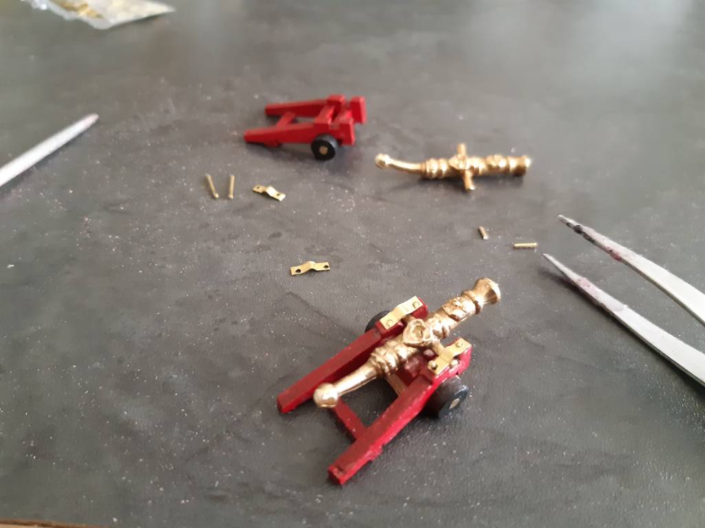

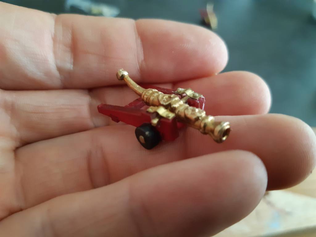

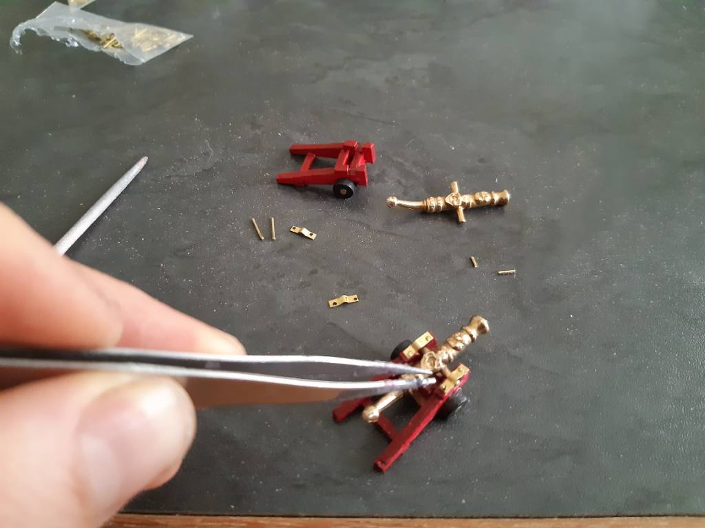

Kanonnen in elkaar zetten... nog velen anderen volgen.... [emoji2]

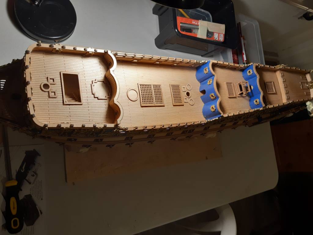

hallo ,ik heb net ook deze boot gekocht ,wacht nog af met bouwen ,ben nu de Batavia van kolderstok aan het bouwen .
het enige wat mij ergerd is de voorgedrukte dekken ,ga overwegen om deze dekken uit vliegtuigtriplex zelf te maken en beplanken ,kocht deze bootset voor een fractie van de nieuwprijs dus deze exstra kosten is geen bezwaar.
mijn forum naam is vogelman [bouwer van schaal modelvliegtuigen]

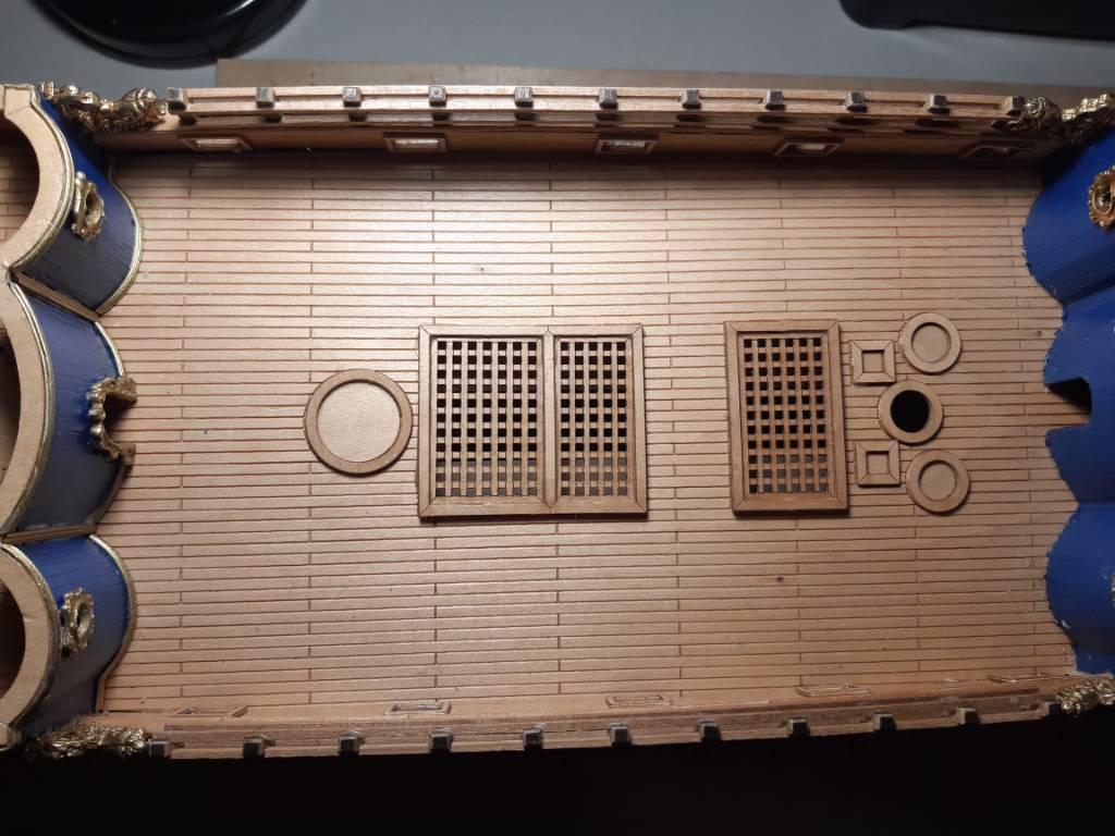

Hoi Vogelman, dank voor je reactie. Ja dat vond ik ook een nadeel van het pakket van Sergal. Opzich is het een heel gedetailleerd schip, dus ik was zelf ook verbaasd dat de dekken compleet uit een plaatje geleverd was met voorgedrukte (gelaserde) planken. Ik zou er nog steeds bij kunnen om deze opnieuw te beplanken over de voorgedrukte heen.. maar weet niet of dat wijsheid of mooier is. Lastig om nu ook aan hout te komen.. iemand een tip ? Ivm covid 19 zijn de winkels gesloten. Online zou een optie zijn maar heb vanaf een foto weer niet de ervaring met wat ik kan kopen hiervoor.. qua houtsoort en dikte.. imand een idee?
Succes met je bouw straks van D'agostini en voor nu met je huidige schip!.. Mocht je eraan beginnen dan laat maar weten in een reactie zodat ik je kan volgen.
Ik ben op dit moment met de kanonnen bezig. Ondanks dat er alles goed uit zit, zit er toch altijd een gegoten messing kanon bij waarbij ik het kanonsgat uit moet boren omdat deze met de maak volgegoten is met messing.
Over de voorbedrukte dekken kun je gewoon beplanken, dat is geen probleem. Geschikte latjes hiervoor is bijv. abachi van 0,5 x 3 mm of 0,7 x 4 mm. Op mijn model van de Royal Carolien zaten ook voorbedrukte dekken en die heb ik ook beplankt met 0,5 x 3 mm. Op jou model zal het iets moeilijker worden gezien de details die al op de dekken zitten zoals luiken, mastringen enz. Maar het is dus heel goed mogelijk.
Dank voor je reactie! Nu alleen de vraag... is het dan slim om precies het patroon wat al op de dekken zit precies over te nemen, qua lengte en breedte van de latjes. En deze met spijkertjes erop te drukken? Of gewoon lijmen, zonder spijkertjes? Is er ergens een voorbeeld van te vinden joe te werk te gaan? Omdat dit buiten de beschrijving om gaat en ik er geen ervaring in heb, weet ik de aanpak en niet....
Ik zou het patroon dat voorgedrukt is zeker niet overnemen. Dat is een 2-planks patroon, d.w.z. dat om de 2 rijen de kopse kant van de planken op dezelfde hoogte ligt.
Dit werd in het echt zelden of nooit toegepast.
Een 3 of 4-planks patroon is eerder aangewezen.
Hoe dit in elkaar steekt, en hoe je praktisch tewerk gaat kan je lezen in één van Pietsan zijn bouwverslagen, in mijn verslag van de Royal Caroline-Panart-werfregister pagina 7 of andere recente verslagen, waar het met tekeningen geïllustreerd wordt.
Over hoe te werk te gaan heb je al advies gekregen zie ik, maar als ik eerlijk moet zijn , dan zou ik als ik jou was toch nog eens goed overwegen of het wel raadzaam is om nu nog je dekken te gaan beplanken. Ik vrees dat het er niet mooier op gaat worden omdat je al van alles op je dekken hebt geplaatst waar je nu dus omheen en tussendoor moet gaan beplanken. Dit vereist toch wel behoorlijk precies werk en gezien dat je geen ervaring hebt zoals je zelf laat weten, is het misschien iets voor een volgend model. De beslissing licht uiteraard altijd bij je jezelf, maar ik zou er wel even goed over nadenken, want je model ziet er nu zeer netjes uit en dat kan zomaar veranderen als het niet goed lukt met de beplanking.
Het zou mij niks verbazen als Pietsan hier gelijk heeft, want je zit hier met lastige ronde vormen, die heel lastig mooi aan te sluiten zijn, terwijl je Sovereign er nu heel mooi bijstaat.
Daar komt natuurlijk nog bij, dat je straks een heleboel spulletjes op het dek gaat plaatsen, wat dit supernette dek aardig breekt voor het oog.
Dank ke wel voor de reactie! Ik zal eens kijken wat het Hoe precies inhoud innje verslag. En ik zal er goed over nadenken ondertussen. Ik was ook inderdaad niet van plan om het er slechter uit te laten zienbals dat het nu is.
Ja, nu is het een groot vlak. Maar straks valt er inderdaad veel weg.. met allerlei dingen. [emoji3166]
Eigenlijk moet je de beslissing nemen op het moment dat je het dek gaat plaatsen en er nog niets op staat, dus voor de volgende keer kun je hier rekening mee houden.
