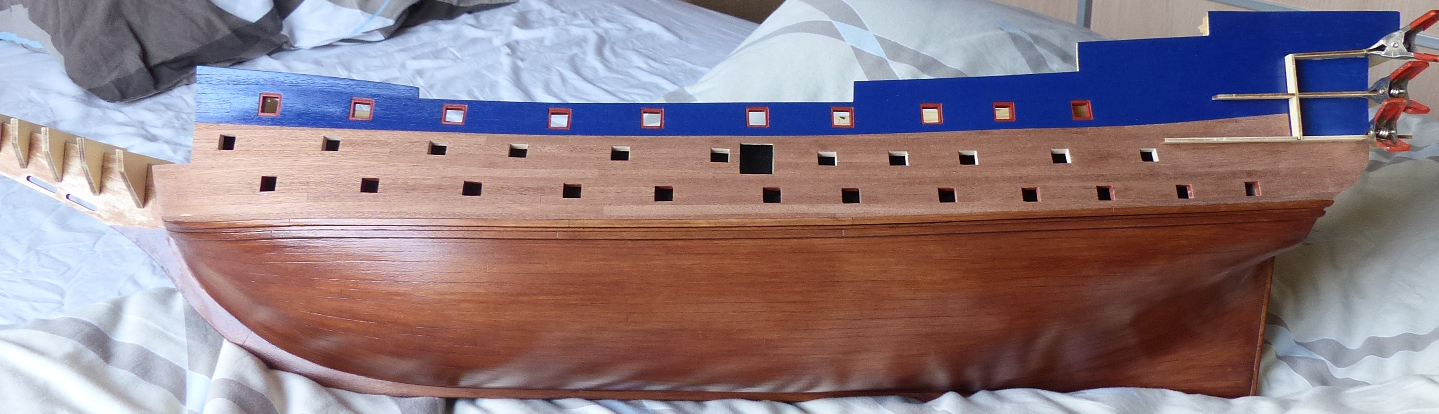

Het is ook een opportuniteit hé, nu liggen de diverse kaders wel heel erg OP het dek. Een bijkomende beplanking zal deze meer integreren IN het dek. Maar zoals al door anderen opgemerkt, het zal niet eenvoudig zijn de latjes mooi tegen deze kaders, waarvan sommige rond zijn, te laten aansluiten. Je hebt wel het voordeel dat je dit latje per latje kan pas maken en dat het geen grote plaat is die in allerlei hoekjes en kantjes perfect moet aansluiten.
Succes met je keuze.

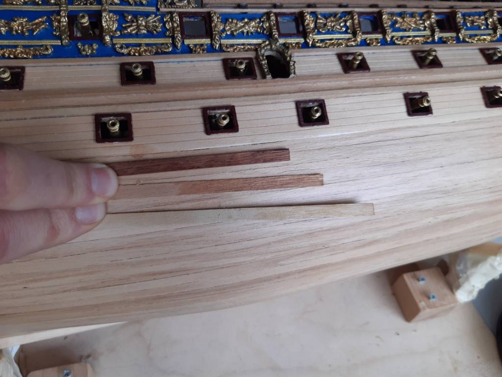

Nu loop ik weer tegen een twijfel punt aan... wat is een goede kleur om de romp te beitsen... ik heb op de foto 3 latjes in verschillende beits kleuren.. wat past het best bij dit model? De bovenste donkere kleur latje steekt wel mooi af op der rest..ik zag dat het model van d'agostini ook vrij donker is... donkerder als de romp hier nu is...
Kleuren zijn erg persoons-gebonden. Je neigt al zo te horen naar de donkere kleur.
Uit voorzorg zou ik dan met de middelste kleur beginnen, bevalt het niet kan het altijd nog een stap donkerder gemaakt worden. De lichte kleur lijkt al sterk op wat je nu hebt.
(ikzelf neig naar donkere kleuren, maar dat is niet ieders smaak)
Ik neig ook naar donker. Maar dit bepaald dus direct de uitstraling van je schip en is zo persoonsgebonden. Maar ook de bovenste zou ik nog ietsie te rood vinden. Is de bovenste kleur uit meerdere lagen opgebouwd?

De middelste zou mijn keuze zijn, maar als gezegd, het is een kwestie van smaak. Compliment voor je bouwkwaliteit trouwens.

Ik heb zelf ook de neiging om voor de transparante donkere walnoten beits te gaan voor de romp. Geeft een wat oudere uitstraling.. blijft toch een beetje lastig om vanaf een kleursticker op het blik, of een foto van internet een kleur te kiezen..
