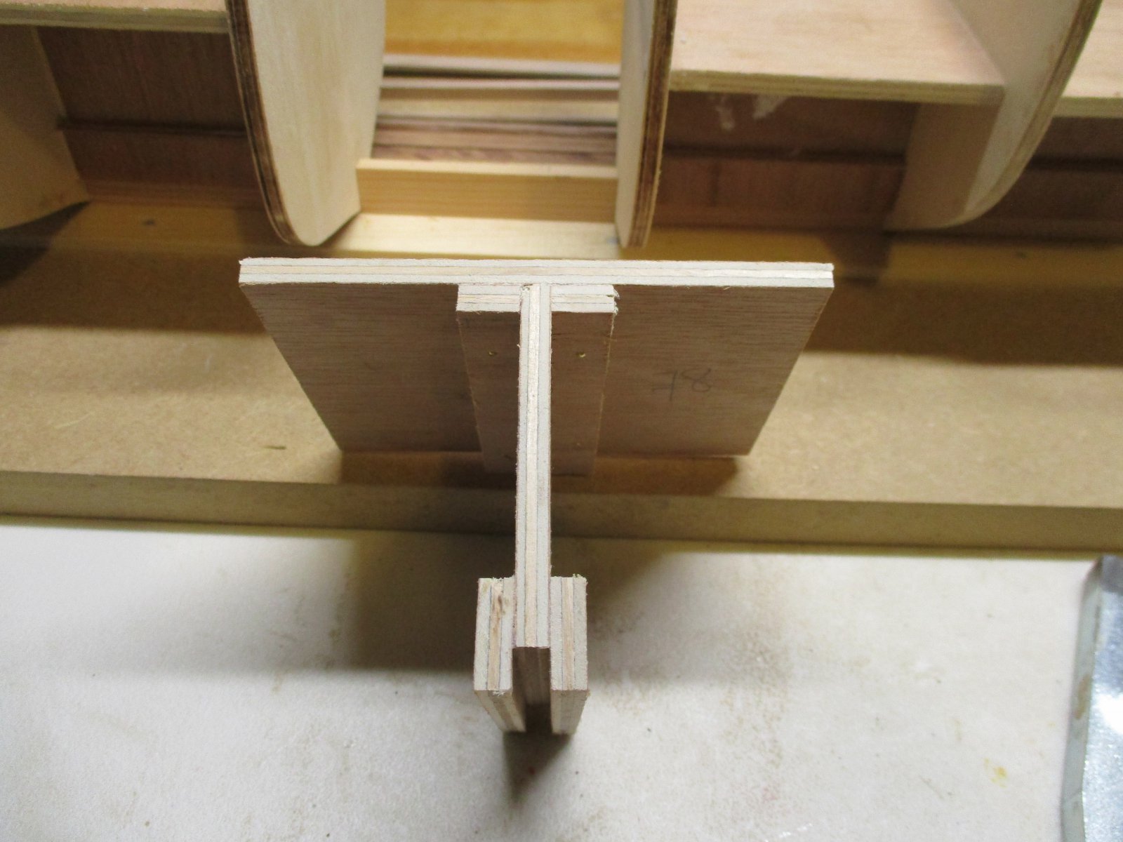

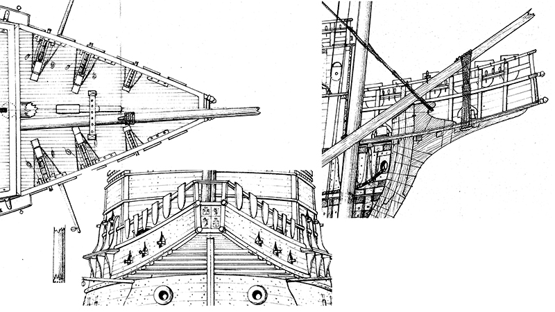

Is dit misschien een idee voor een volgende keer?
Zo kun je alles mooi uitlijnen(CS in voorbereiding)

Zie post #63 pagina 4. Daar ging het ook heel goed mee. Waarom spant 10 naar 1 kant helt is mij onbekend. Kan zijn dat dit spant krom is getrokken door uitdroging, of ik heb met vastzetten toch niet goed opgelet. Feit was dat de valse kiel erg krom getrokken was en ik deze heb moeten inspannen. Dat was toen ook nogal een ding. Misschien had ik hem beter vervangen door een recht stuk hout. Maar dat is achteraf. Nu is hij recht op dat een na laatste spant na dan. Maar dit is eenvoudig te herstellen door 1 kant iets te vijlen en de andere kant op te vullen.

Het een na laatste spant is nu recht. Helaas dat ene gedeelte bij het middendek moet nog even wachten. Het zit scheef doordat het dek niet vergenoeg geschuurd is en daardoor de beplanking naar buiten drukt. Dit lost zich vanzelf op als de beplanking klaar is.

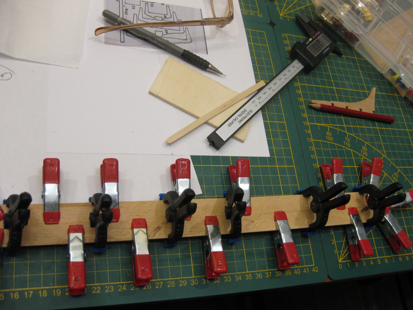

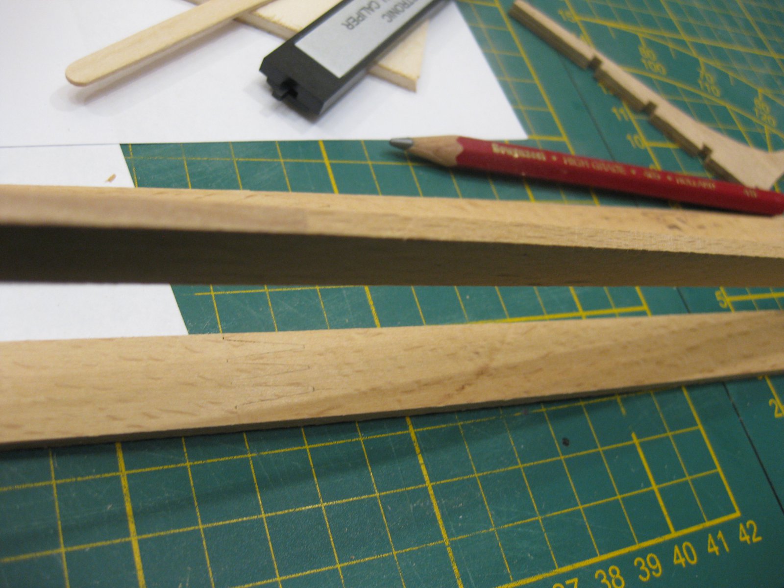

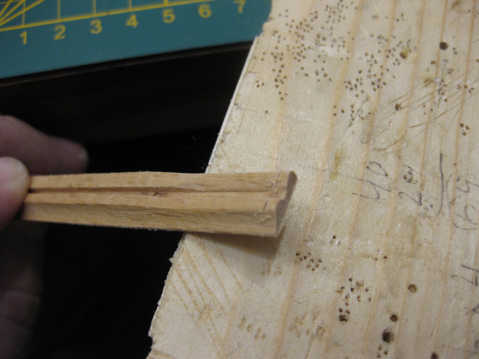

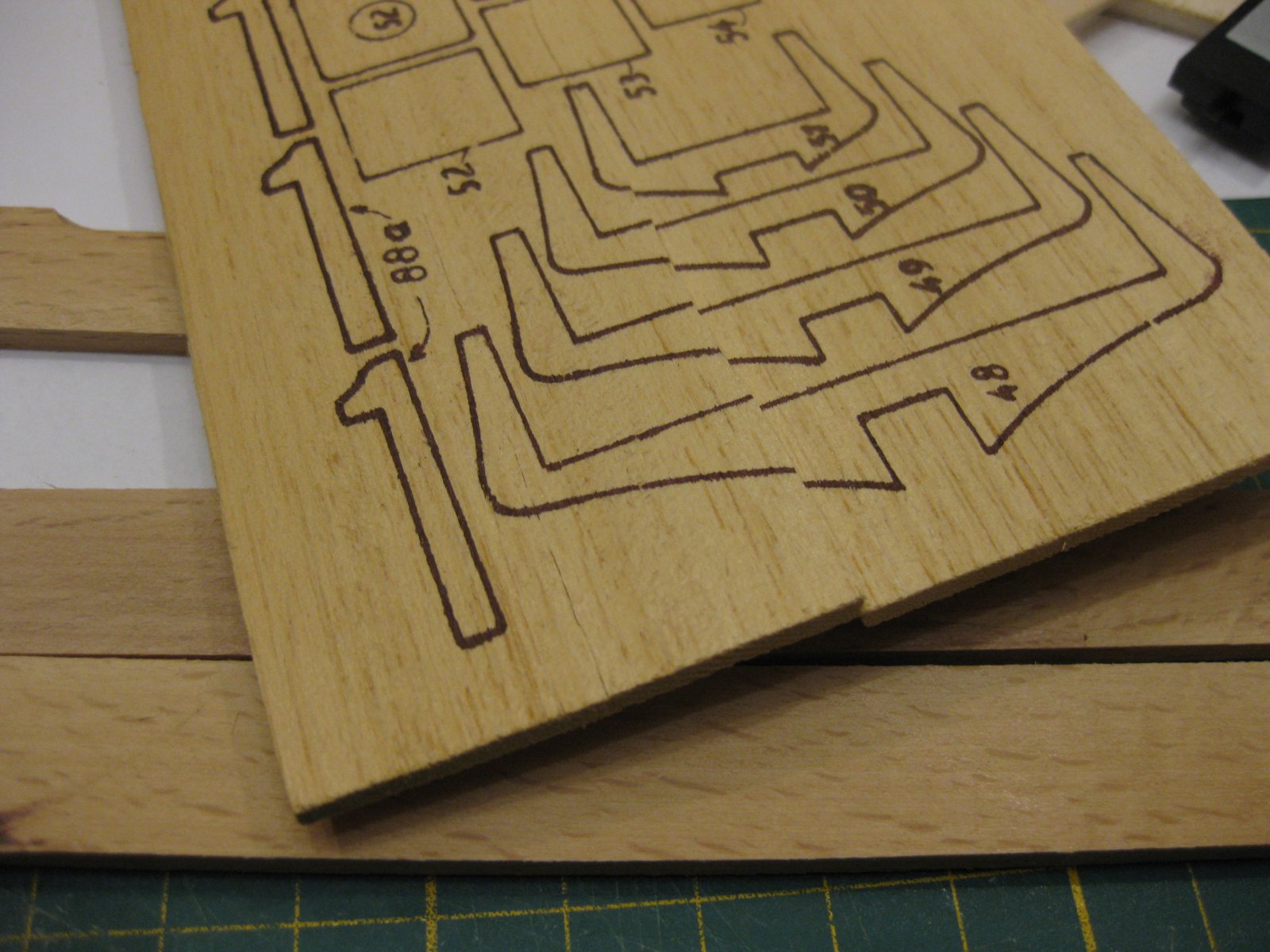

Dit schiet dus niet op.Het meeste hout is echt onbruikbaar. Ach ja. de leeftijd zullen we maar zeggen.

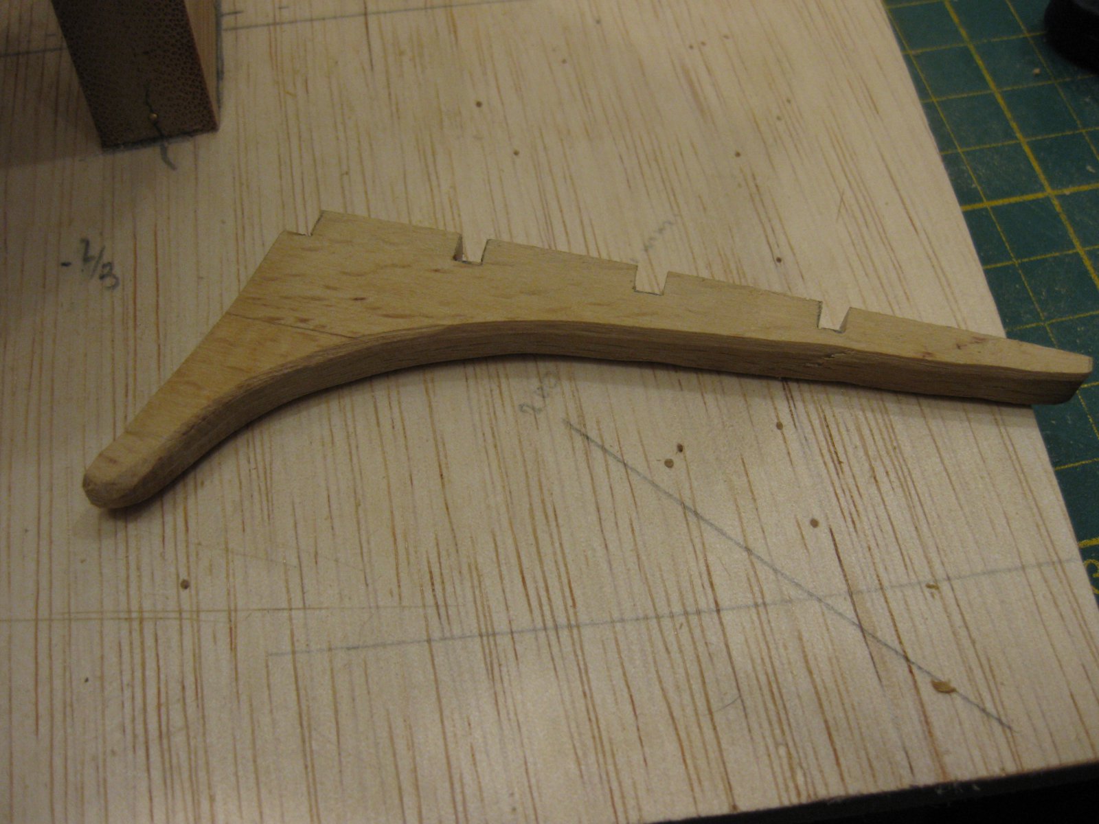

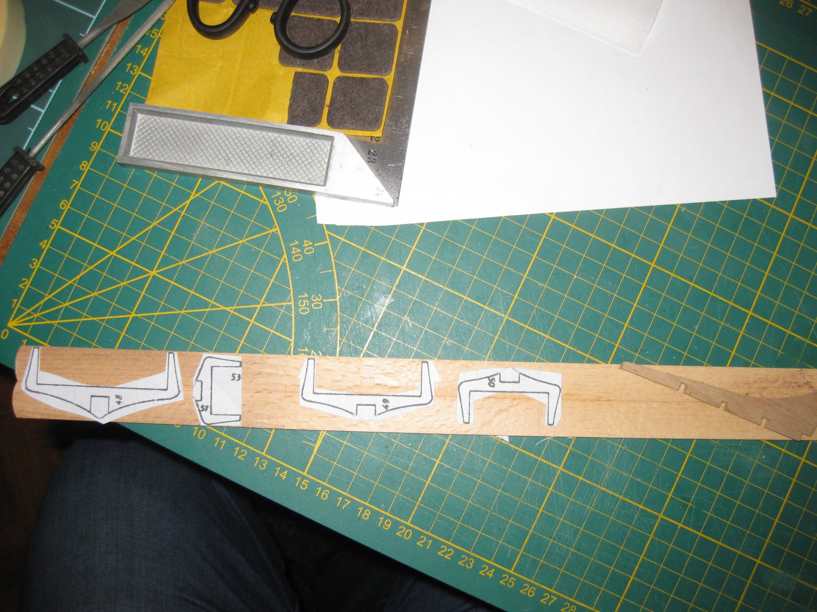

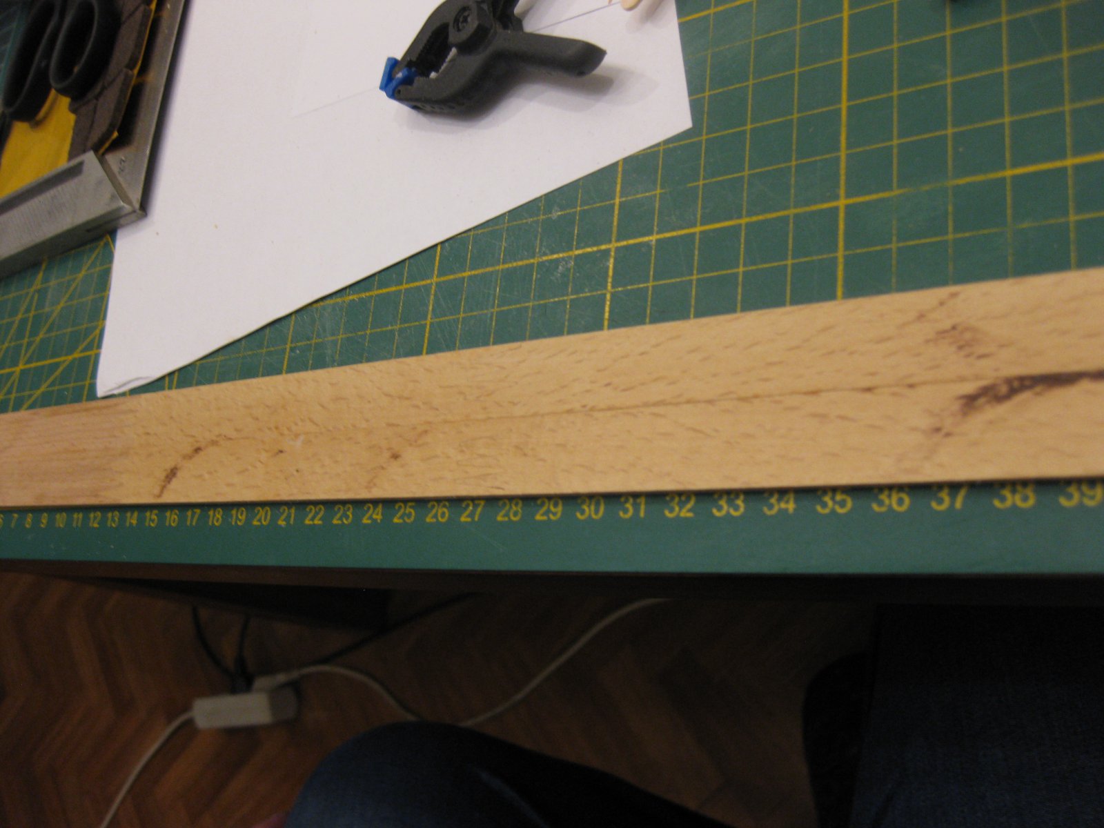

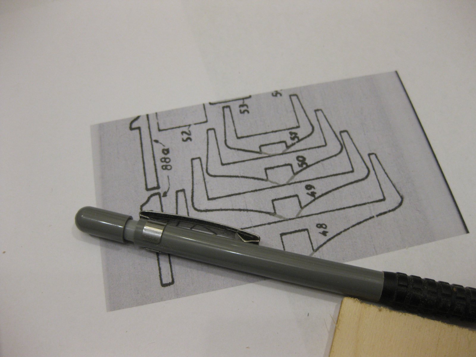

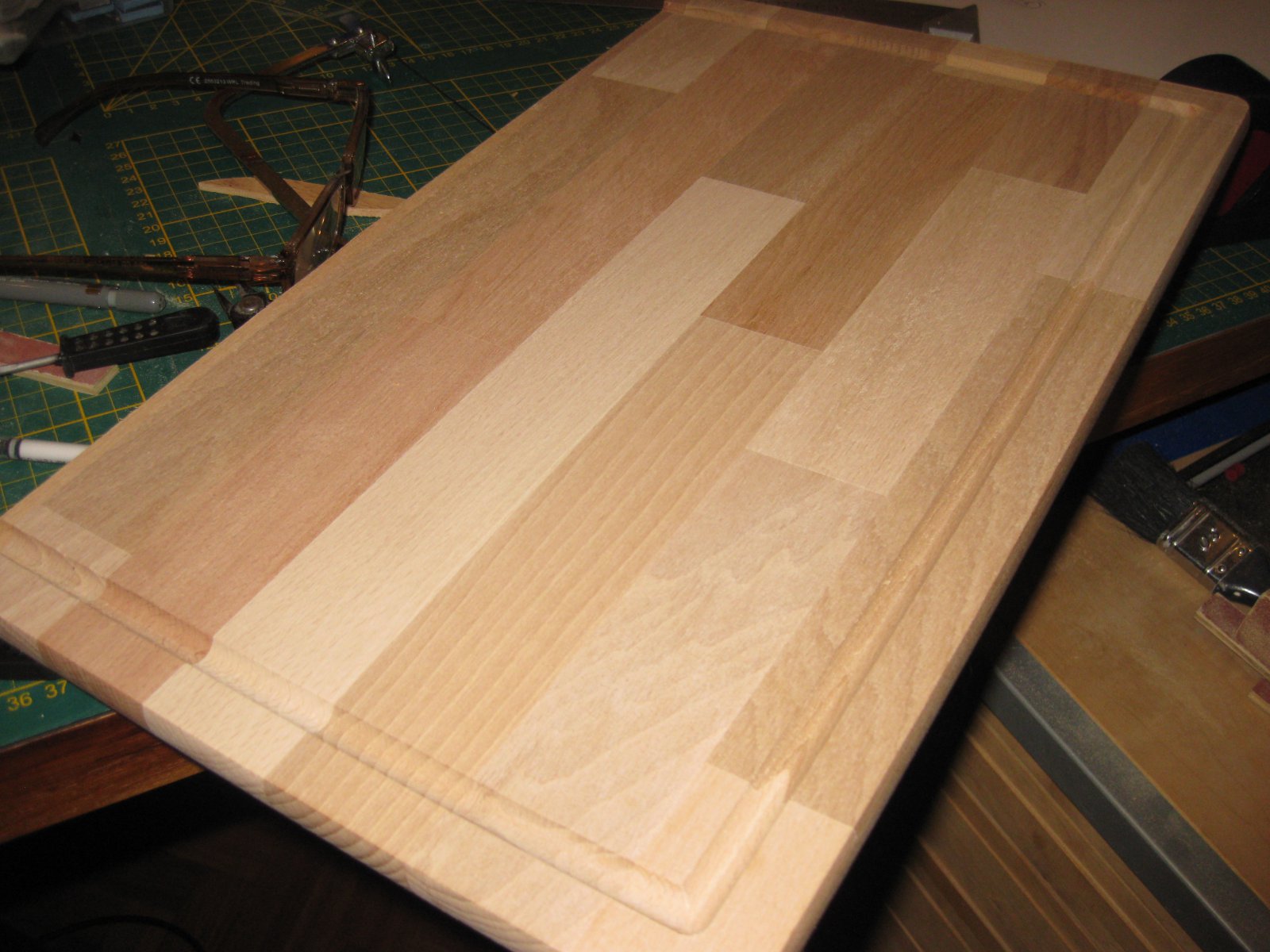

En nu.... triplex? niet mijn idee. Dus een beuken snijplank moest eraan geloven. Door de cirkelzaag en 3 latten van 3 mm dik gemaakt. En gelijk dat andere onderdeeltje ook daarvan gemaakt ipv triplex.
IMG_0105.JPG IMG_0096.JPG IMG_0097.JPG IMG_0099.JPG IMG_0095.JPG IMG_0100.JPG IMG_0104.JPG
Hoe het straks er allemaal uitziet dat laat ik straks zien
Die had ik net niet liggen. Die snijplank wel.
:rofl:
Ik denk dat dit voor op het galjoen wordt deze onderdelen? De z.g.n. mannetjes. Maar inderdaad mooier dan triplex. Maar wel erg kwetsbaar in plaats van triplex. Mogelijk deze onderdelen een kwartslag draaien zodat je houtnerf de sterkte gaat bepalen aan de uiteinden. Maar ja... dan wordt het onderin weer in de knik kwetsbaar. Mischien dan in die zwakke bochten een tandenstoker lijmen voor de sterkte.
Modelbouwen is best een moeilijk ding.
Die knik moet er straks weer af als de planken zitten. Toch? Maar ik heb hier en daar al tandenstokers gebruikt. Trouwens het originele hout was een plankje abachi. Dat is stevig.

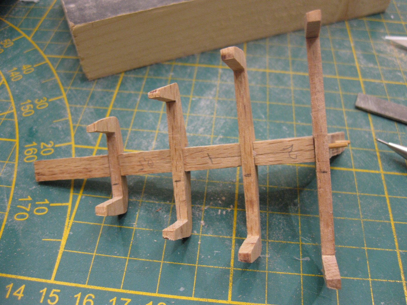

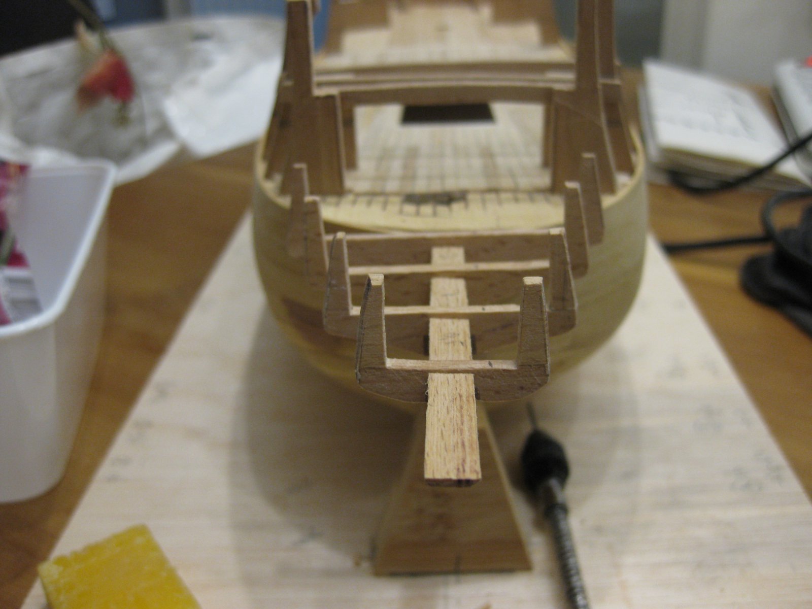

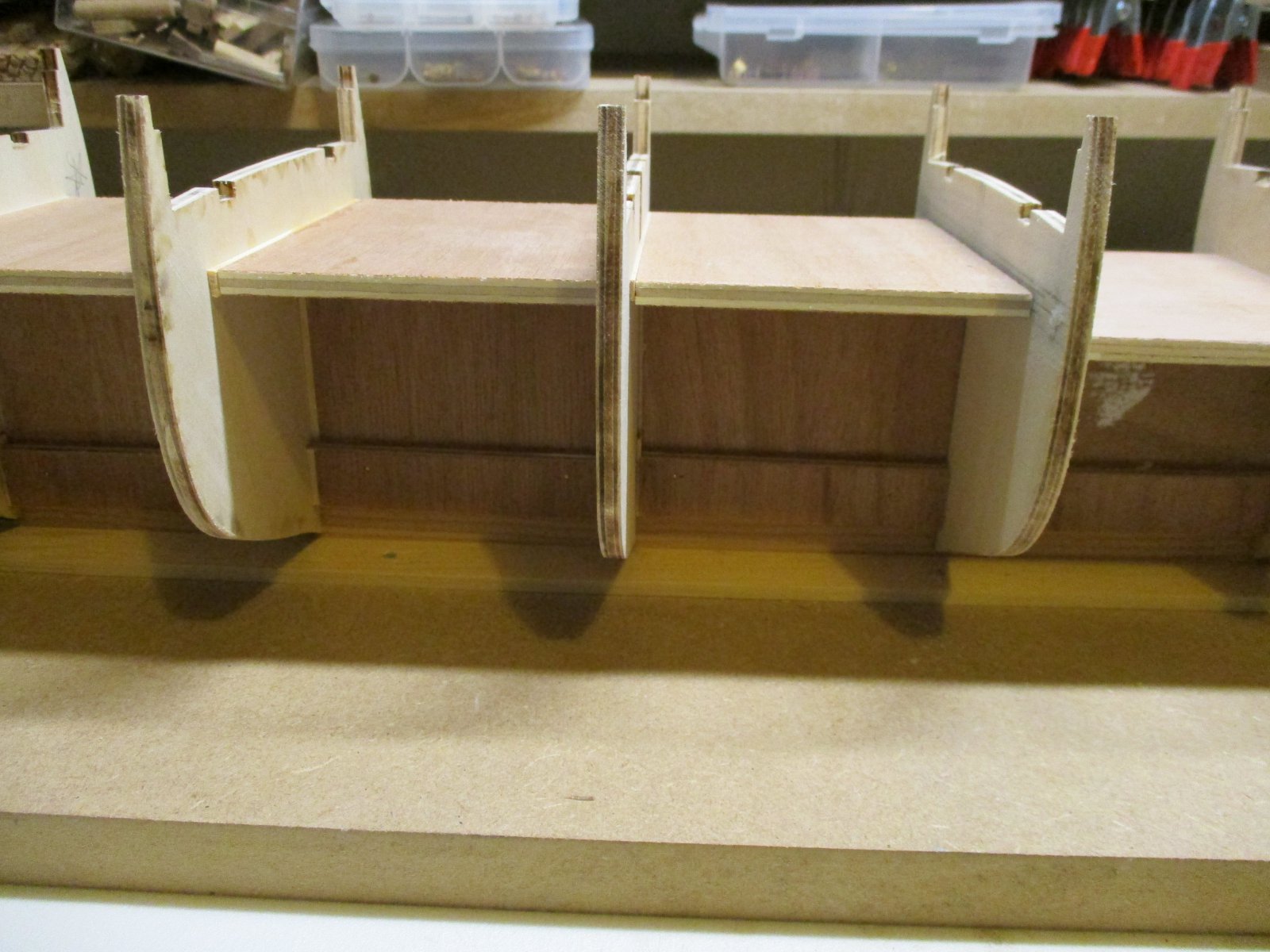

Update: Het geraamte is klaar van het galjoen. Zoals gezegd vervallen straks de opstaande randjes, die zijn alleen nodig om de plankjes houvast te geven bij de opbouw. Kunnen ook niet blijven. Want ik wil op het galjoen 64 kleine en 2 hele kleine kanonen kwijt. Ook moet er nog nagelbankjes op en er loop een mast overheen. (eerst zien of dit mij gaat lukken.)
IMG_0106.JPG IMG_0107.JPG IMG_0108.JPG IMG_0109.JPG IMG_0110.JPG Naamloos-2.jpg
Er is nog veel werk aan. Op de foto's is alles dryfit. Heb goed gewerkt, alles klemt al heel goed. weinig lijm nodig straks
Bekijk bijlage 343013 Bekijk bijlage 343014 Bekijk bijlage 343015 Bekijk bijlage 343016 Bekijk bijlage 343017 Bekijk bijlage 343019
Dat valt nog niet tegen en komt toch wel redelijk stevig over!

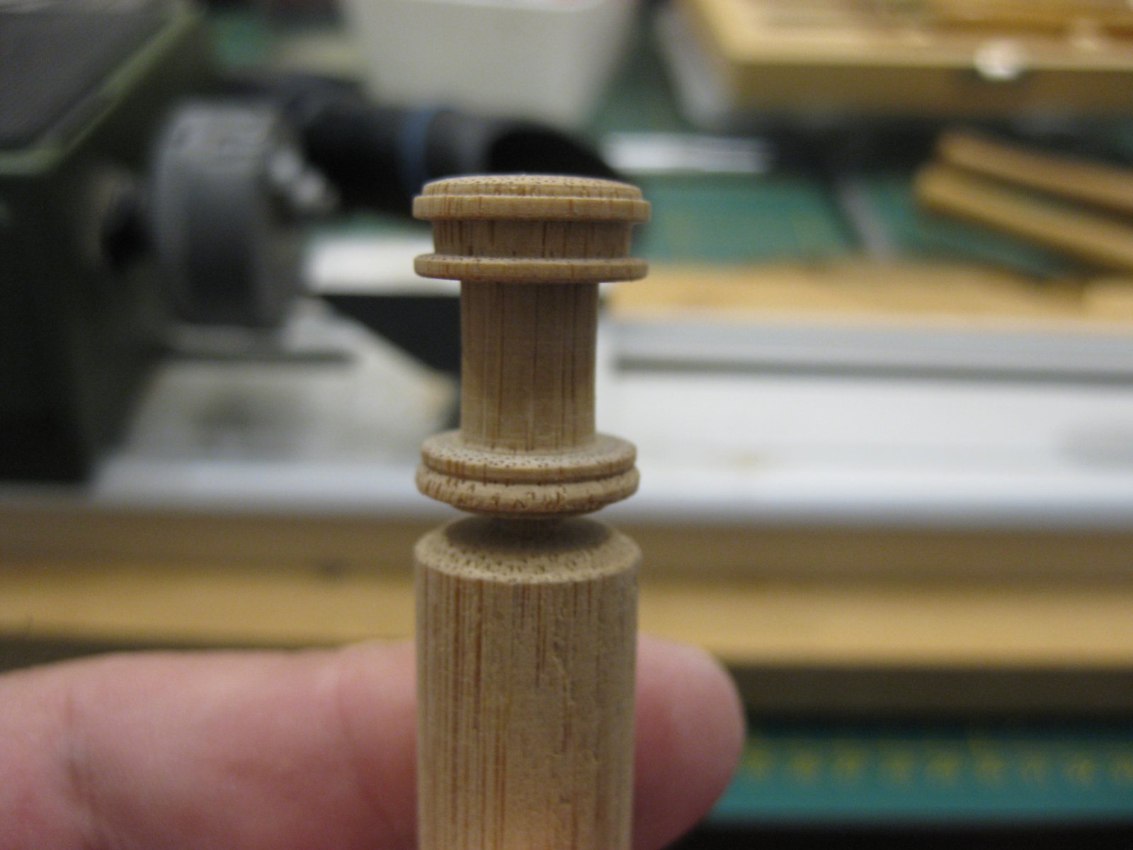

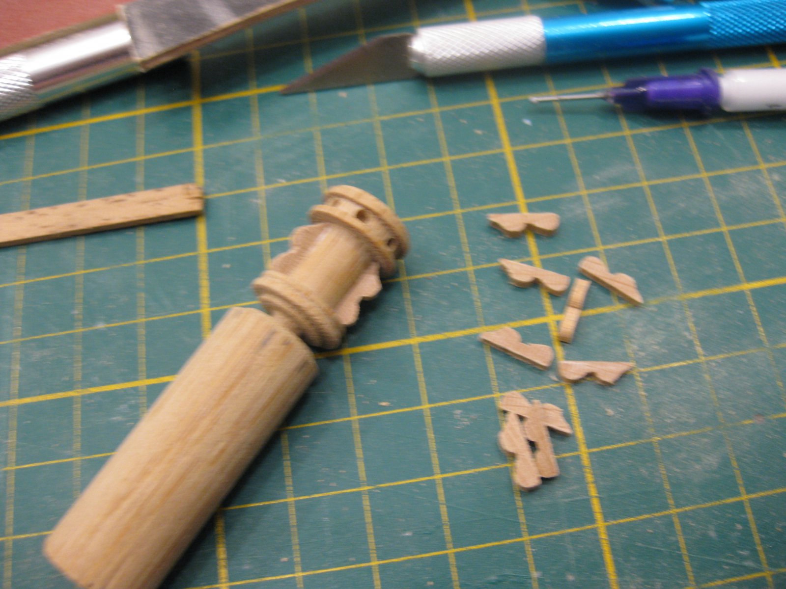

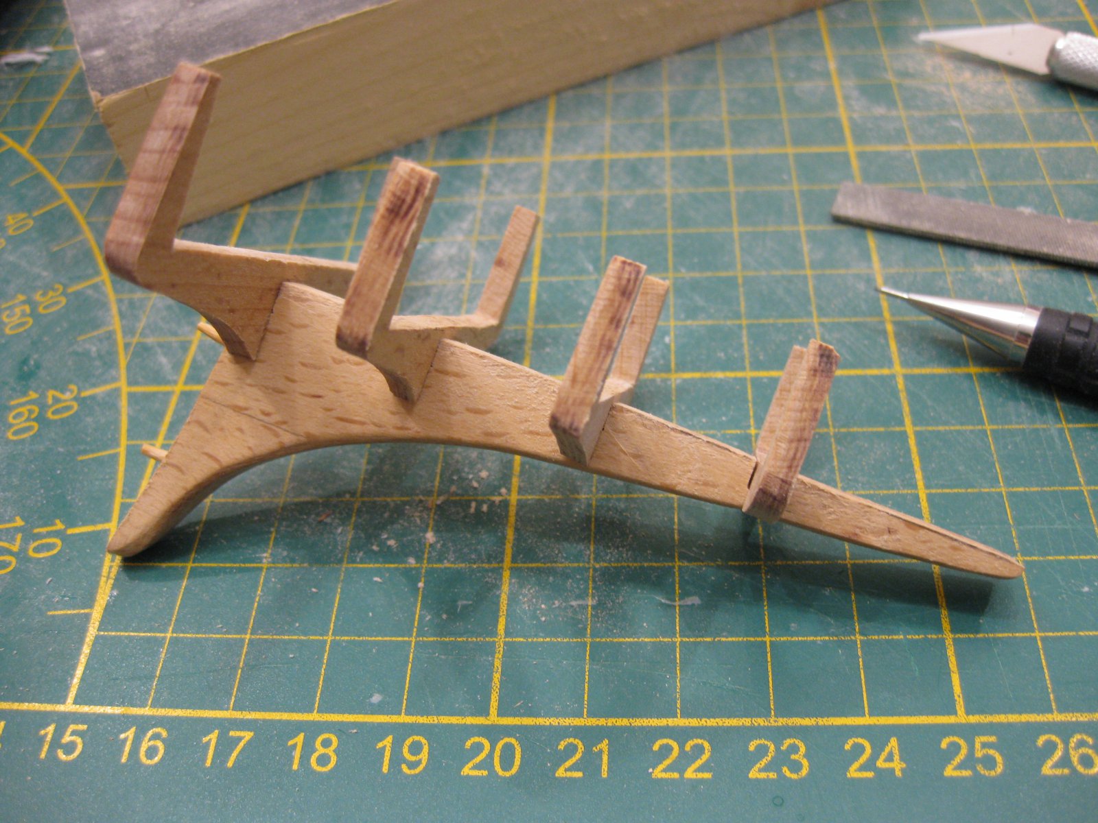

Als onervaren bouwer moet ik zelf de volgorde bepalen van de bouw. Dat is me nogal een uitdaging die veel denken en uitvogelen betekend. Sommige attributen moet ik nu maken omdat ik ze straks niet meer op het dek krijg als ik verder bouw.

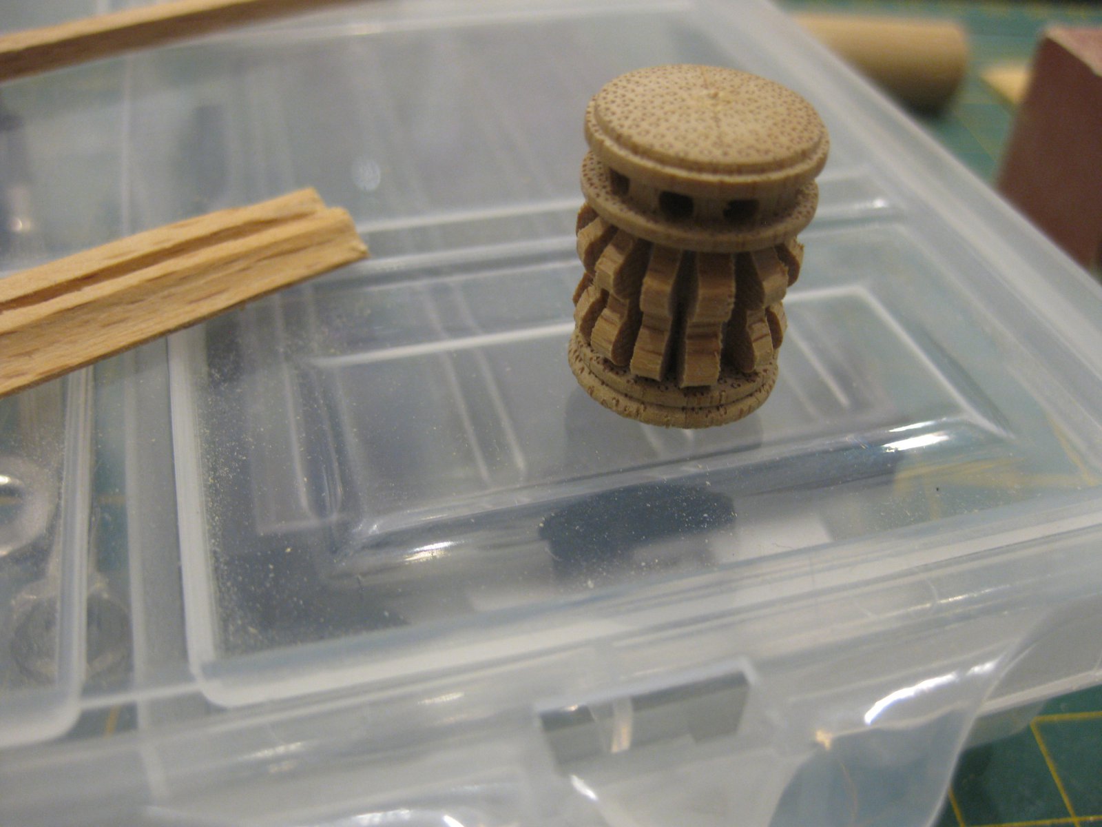

Dus heb ik een Capstan moeten maken, want zonder krijgen die matrozen die ra en dat anker nooit omhoog. Er moeten er 2 komen. De eerste is af. De andere moet iets kleiner.
Nadeel is dat hij straks maar beperkt zichtbaar is, want hij komt onder het dek te staan.
