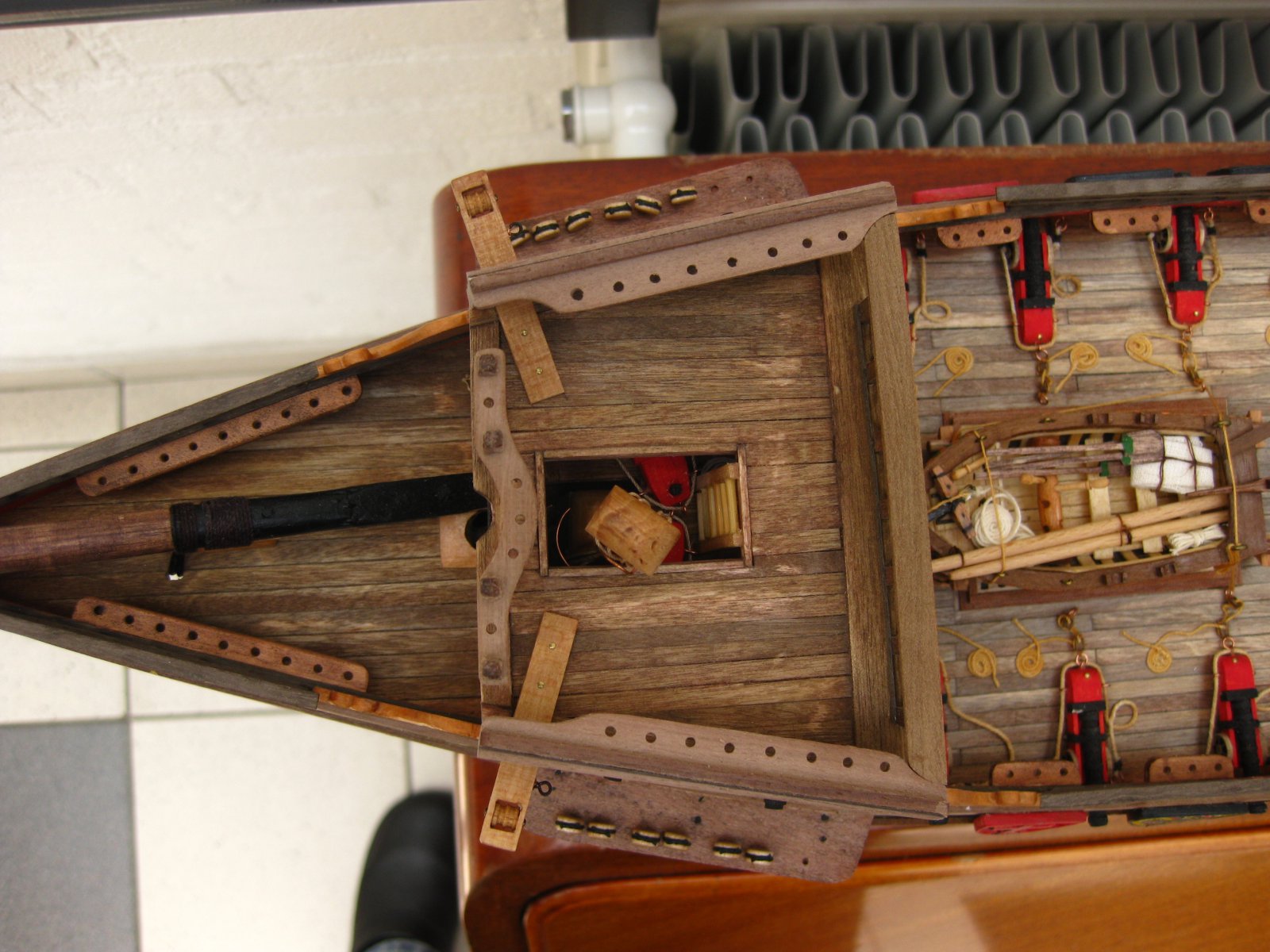

De nagelbank om de fokkemast gemaakt en nu is het voorkasteel A klaar.
En dan het achterdeel B nog.
een paar mooie foto's gemaakt van het geheel.
Wow, she is looking very colorful. On your picture upload, the top view of your 5th picture. On the right side. I like the accoutrements that you added on the deck. It makes for a more realistic model.

Bedankt Marcus, dat dek is heel goed gelukt. Ik zal straks kijken of ik de kleinere dekken ook iet lichter krijg op de loop gedeelten. Kwestie van schuren met een plat mesje. Er zit een goedkope verf op die slecht dekt en eigengemaakte beits. Eerder in dit verslag vind je hoe. Page. 21
