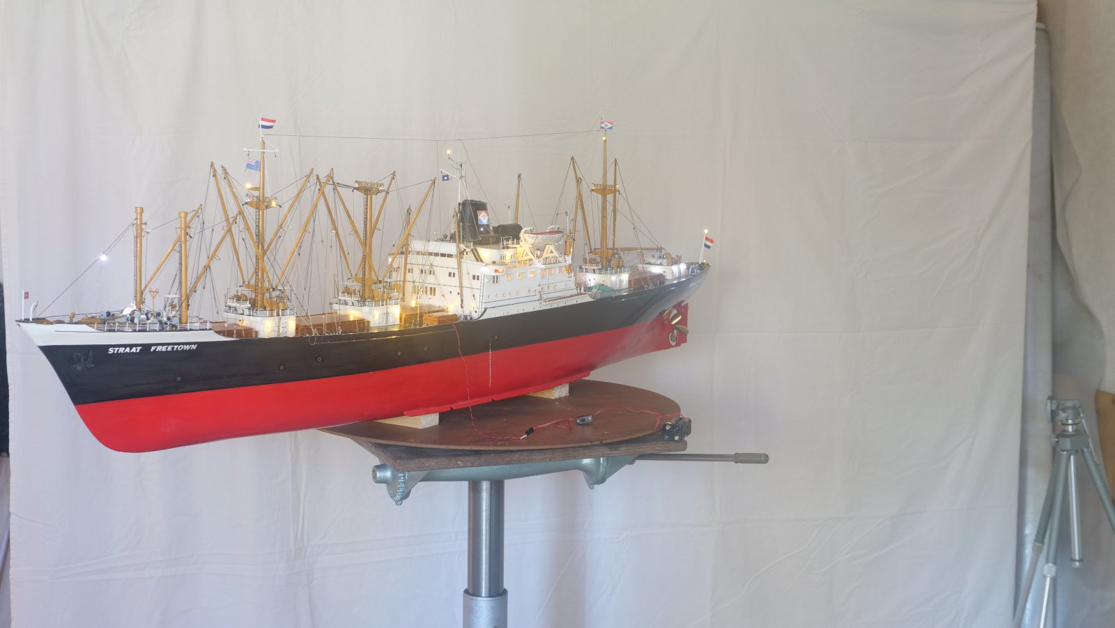

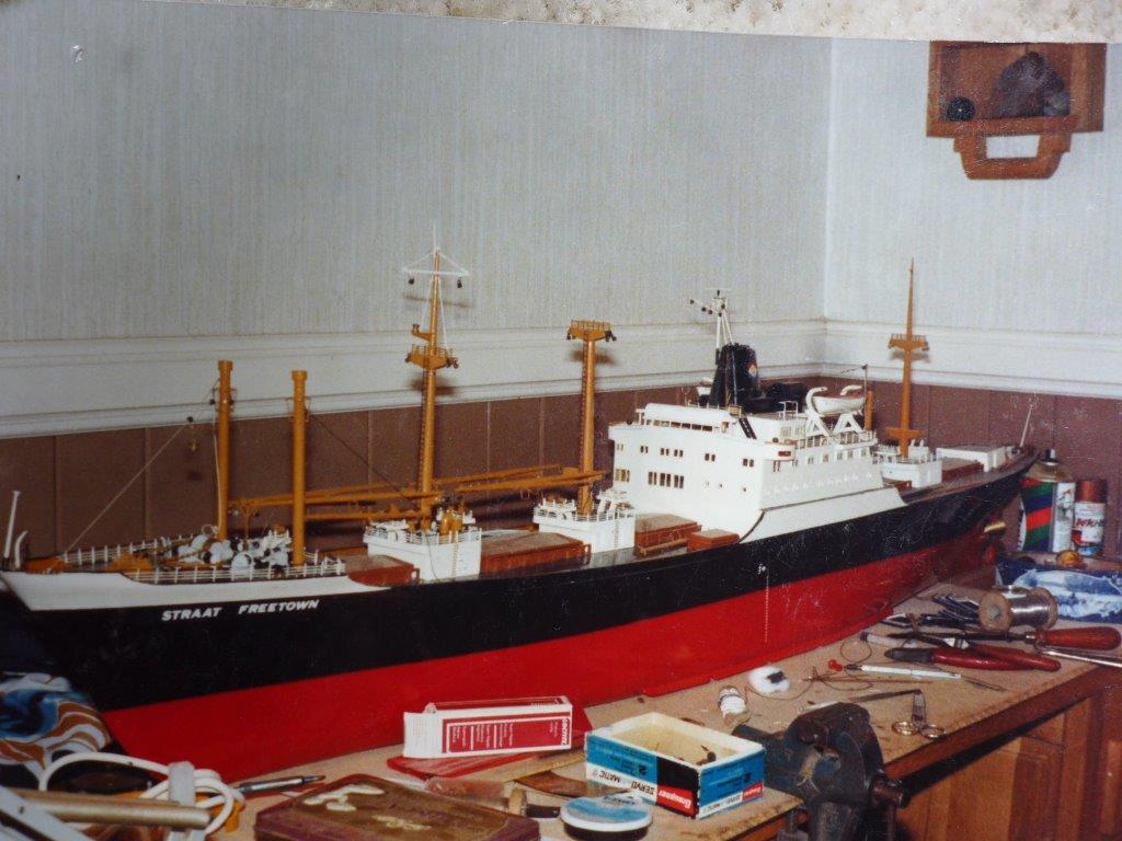

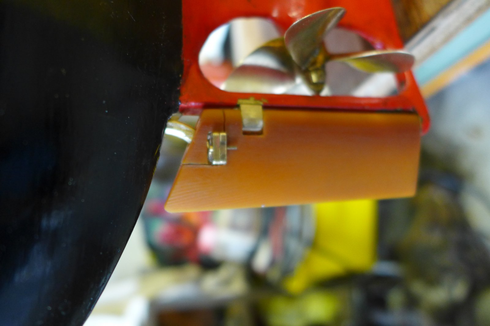

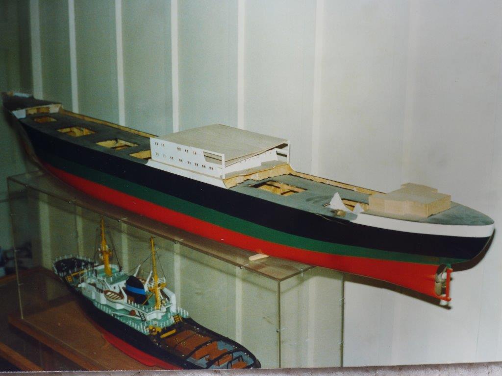

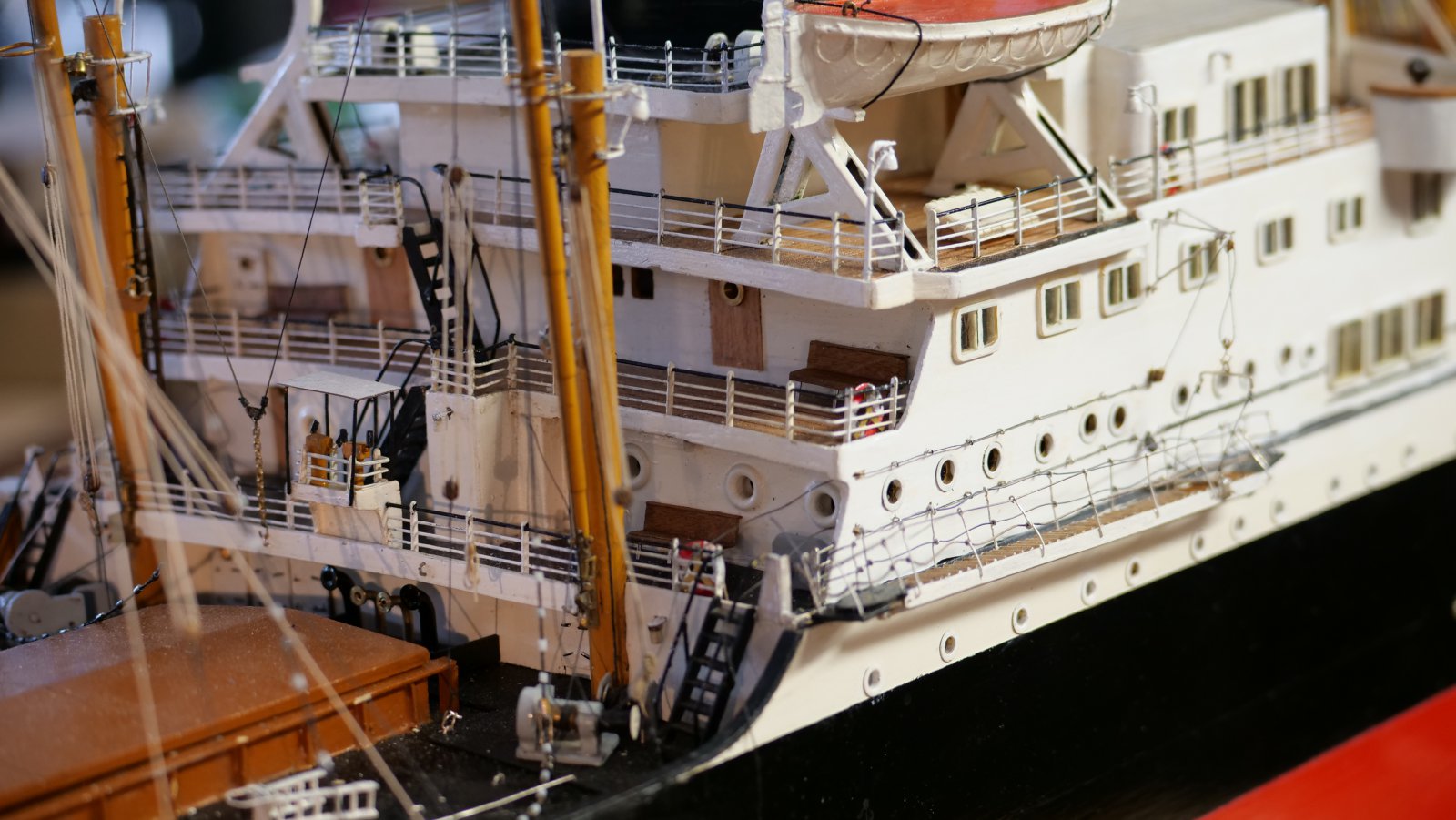

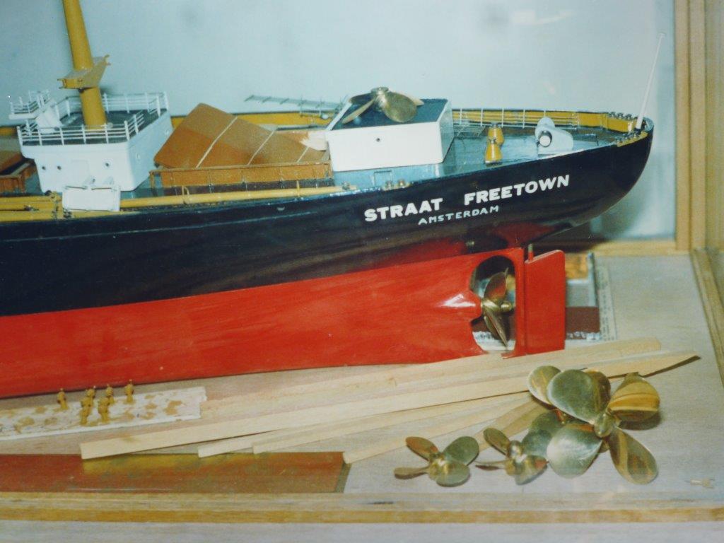

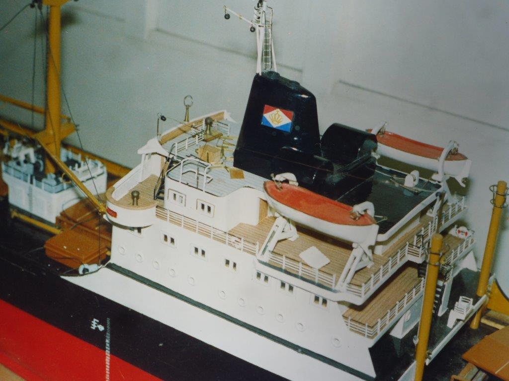

STRAAT FREETOWN :Ik ben in 1969 begonnen met de Straat Freetown te bouwen van originele tekeningen. Ik zat toen op de Straat Lagos. Romp is uit mahoni latjes van 1mm dikte. op spanten.
Ik heb er lange tijd niet aan gewerkt. Model heeft reeds gevaren. Motor is een Taycol super marine.

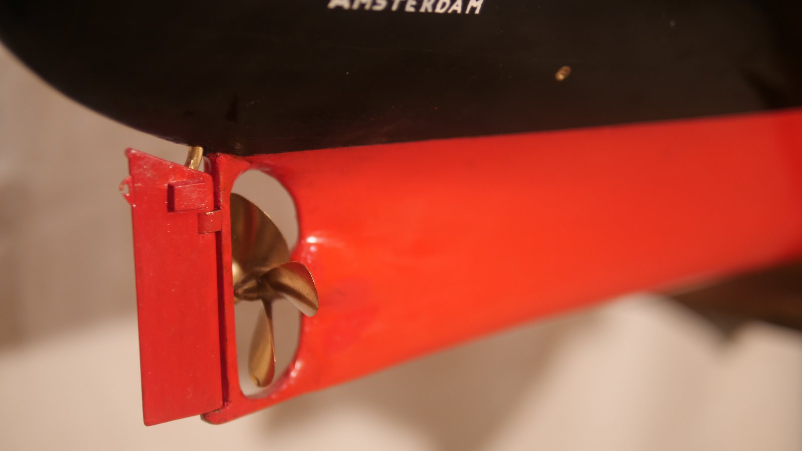

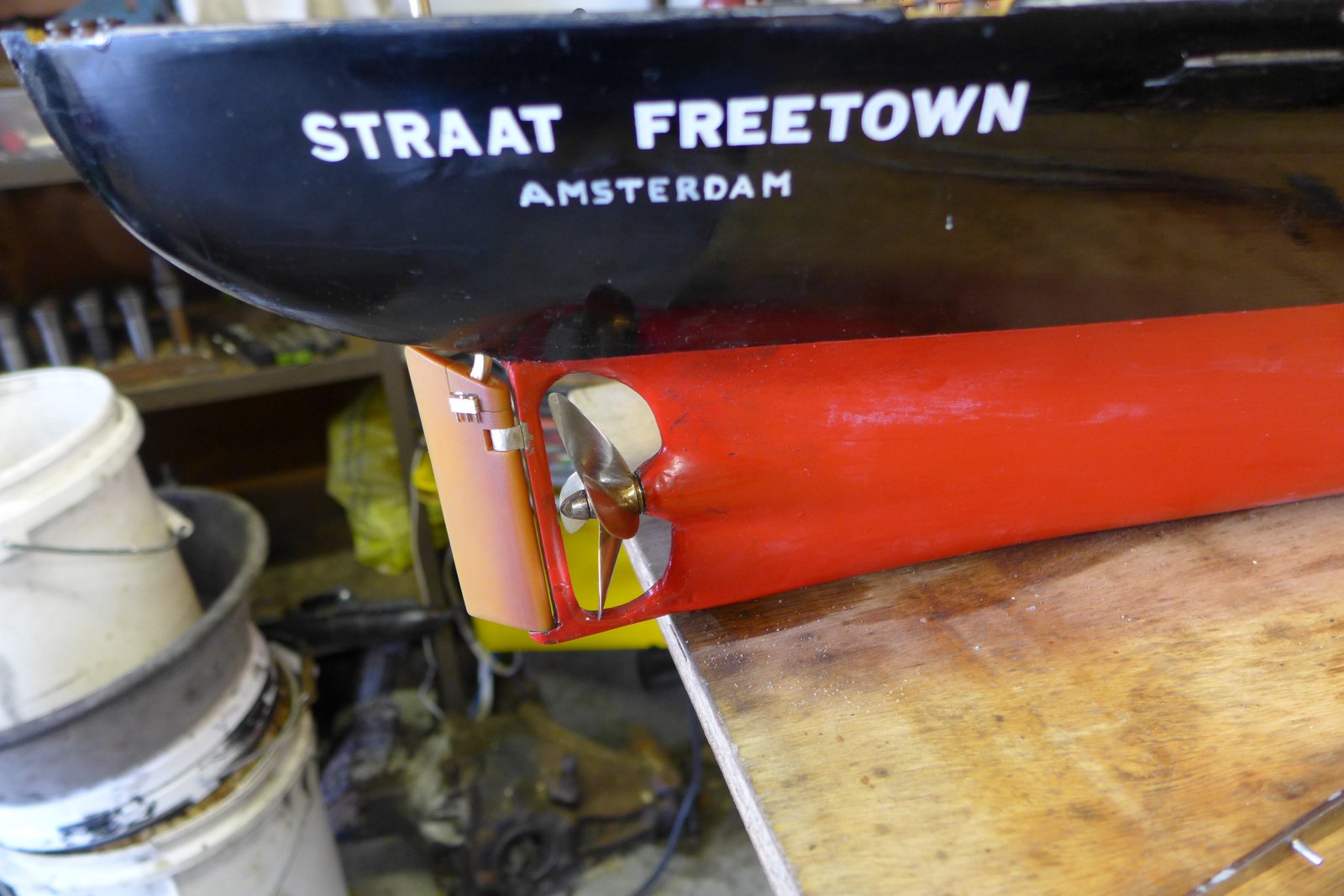

Schroef met de hand gevijlt en is 60mm doorsnede en 55- 60mm spoed.
Pas nog tijdelijk roer vervangen door nieuw Oertz roer zoals origineel roer.

Hallo Antoon, Leuk zo'n ouwetje. Moet je zuinig op zijn en koesteren. Schaal 1:100? En zo'n Taycol motor is ook iets speciaals. Kan bijna helemaal uit elkaar voor onderhoud. Heb je nog wat meer gegevens? O.a. wat je gebruikt als stroombron en regelaar(s)? Ook nog van de oudere generatie waarschijnlijk. Maar sommige onderdelen hebben een lang leven. Heb nog steeds een paar 40+ jaar oude servo's in gebruik. Waarschijnlijk heb je de site met Taycol info al eens gezien, maar hieronder de link. Gr. Klaas.
http://taycol.tk/index.html
Hallo Klaas. Schaal 1:100. Taycol website 'n week of wat geleden ontdekt. Is de B&W onder de electromotoren haha. Die ik heb is geschakelt als shuntmotor. Besturing was van Robbe-futaba-graupner. Maar die is over de jaren heen gebruikt en versleten in oa vliegtuigen/zeilschepen van zoon. Van hem nu een futaba TU8AP/PCM1024 met ontvangers etc gekregen met telemetry die gebruikt werd voor zijn drones en copters.
Hele ander wereld dan de futaba van 1970. Moet mijn analoog brain nu ombouwen naar digitaal. Stroombron: 12v lipo of accu's van 12V Sero,s futaba 3003, Regelaars graupner V15R en V40.
Telemetry wil ik gebruiken om eens te zien of model aan de Froude formules voldoet. . Ook ga ik, zover als mogelijk is ,wat schakelbare lichten etc inbouwen en ankerwinch werkend maken.
Weer een uitdaging. Een van de vele.. Luctor et emergo. Groeten Antoon.

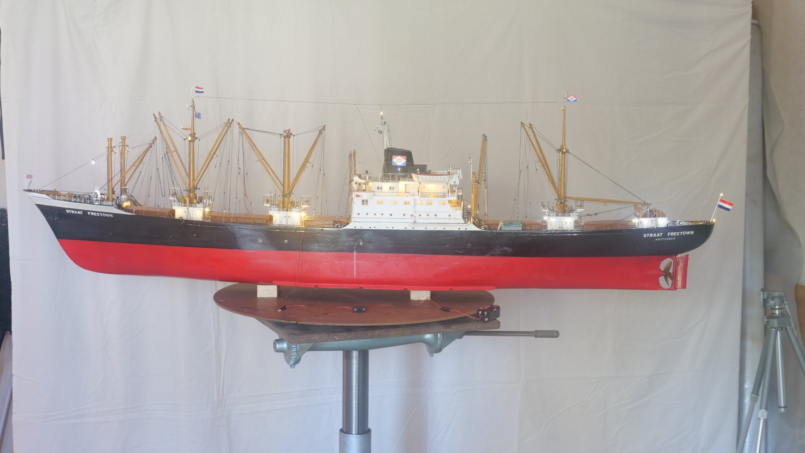

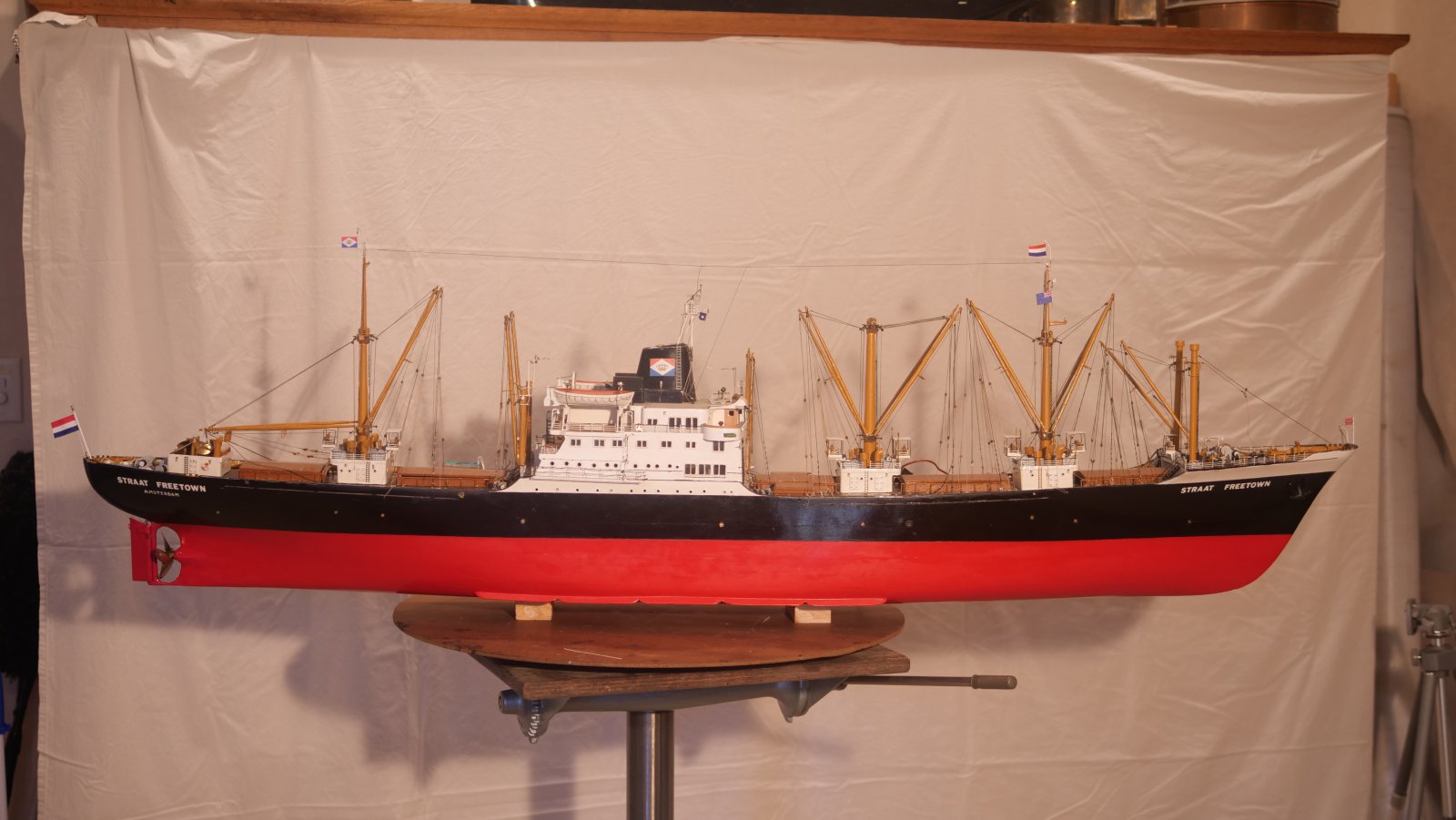

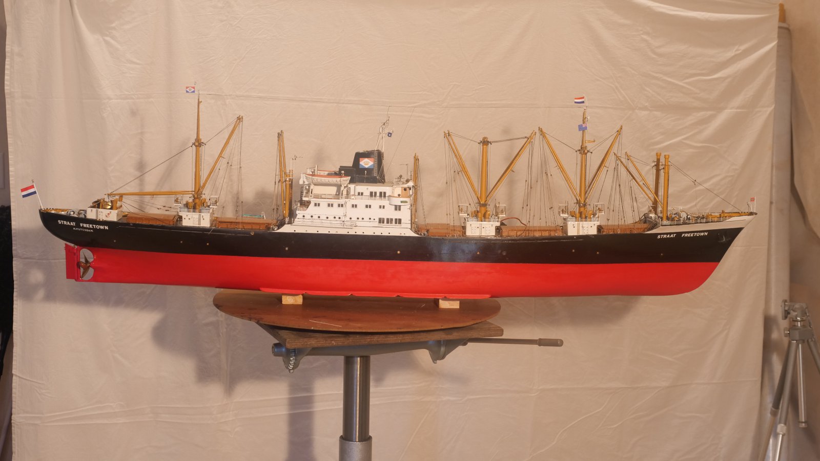

Ik ben nu zover dat er een nieuwe verflaag opgaat. Het weer is ook beter aan het worden in Nieuw Zeeland zodat alles wat vlugger droogt .
Ook is een ankerketting met dammetjes onderweg ter vervanging van de oude ketting zonder studs.
Alle verlichting doet het nu maar moet nog op de Beier SFR-1 aangesloten worden in wat groepen.
Ook diepgangsmerken op voor, achter en midscheeps moeten nog er op.
Wie heeft een beter idee , dan de gangbare transfers midscheeps maar dan. voor de boeg en achterschip.??

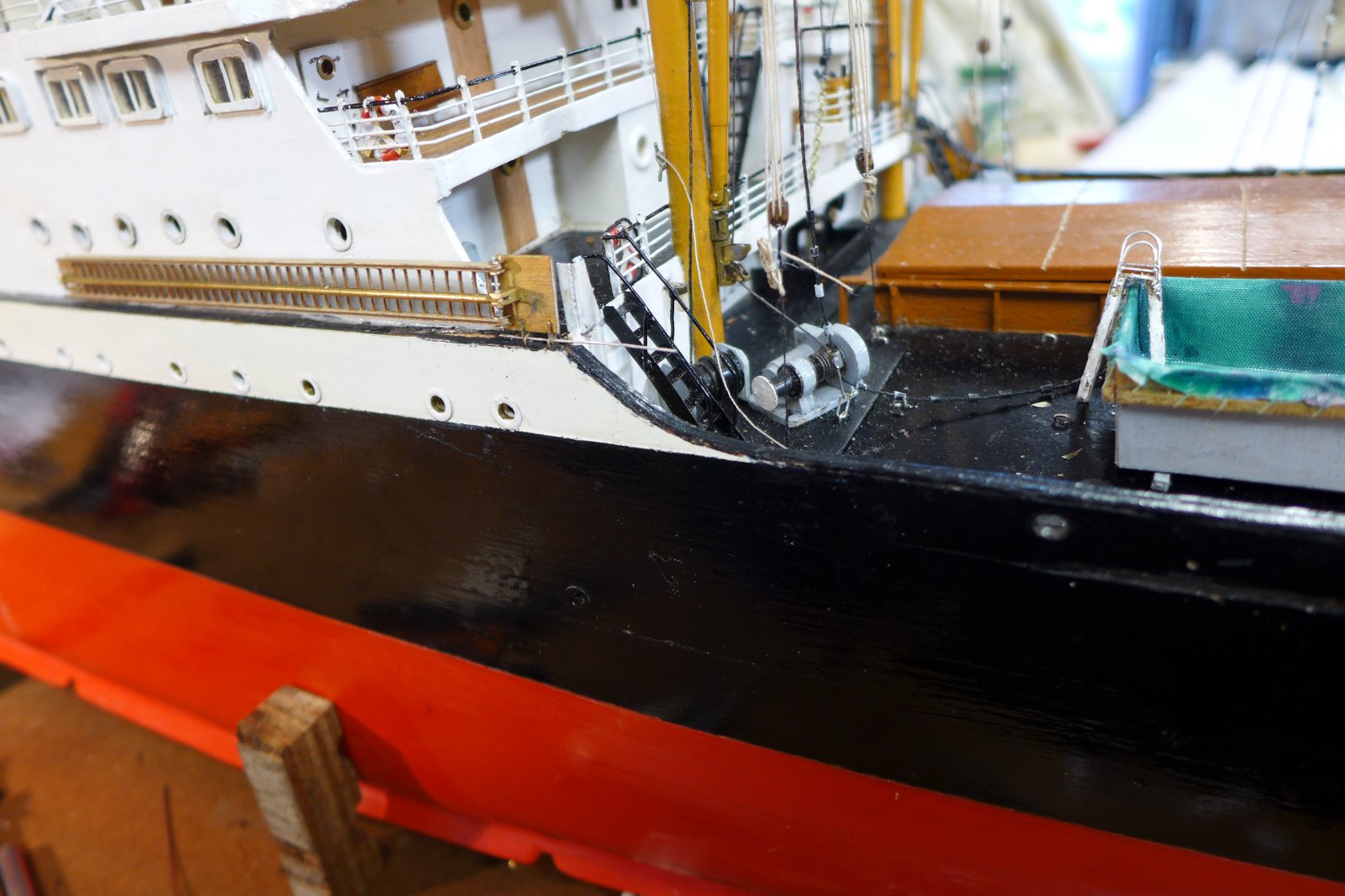

De gangways zijn beweegbaar met de hand. Echter alleen het bovenste en onderste bordes blijven horizontaal.
Het werd me wat te gek om alle treden ook mee te laten bewegen gezien de 1:100 schaal.

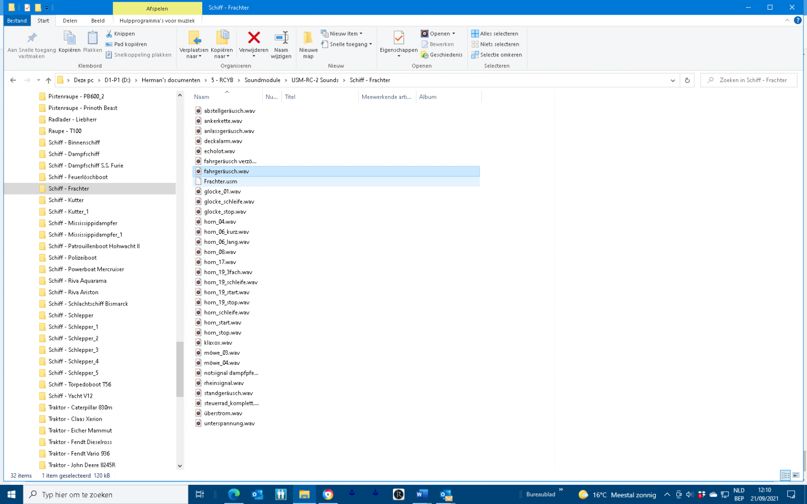

Wat de Beier-module betreft: de SFR-1 is de gecombineerde geluidsmodule-snelheidsregelaar, maar blijkbaar ook programmeerbaar.
Ik heb de USM-RC-2 geluidsmodule, en bij aankoop zit daar een CD met geluiden en voorgeprogrammeerde projecten bij, ook voor schepen. (bestanden met extentie .usm)
Op de site van Beier Soundfahrtregler SFR-1 (beier-electronic.de) vind je nog bijkomende projecten van gebruikers.
Het meegeleverde programma om alles te programmeren is echter eigen aan de module, dus daar kan ik je niet bij helpen.

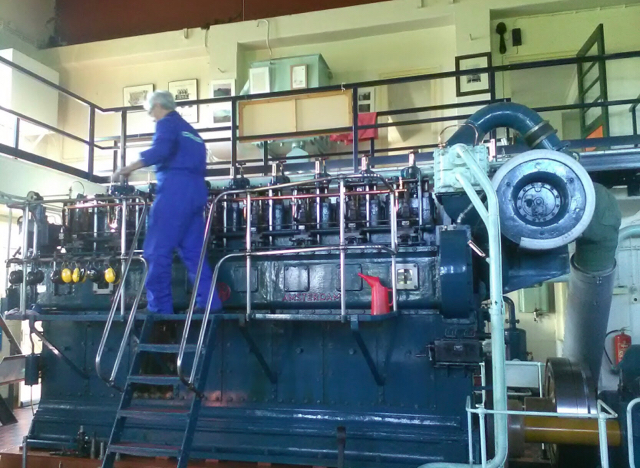

Hoi Antoon, toevallig afgelopen weekeinde naar het museum gemaal cerem geweest, hier stond een 8 cylinder werkspoor
Ik heb een filmpje gemaakt van de draaiende motor:
