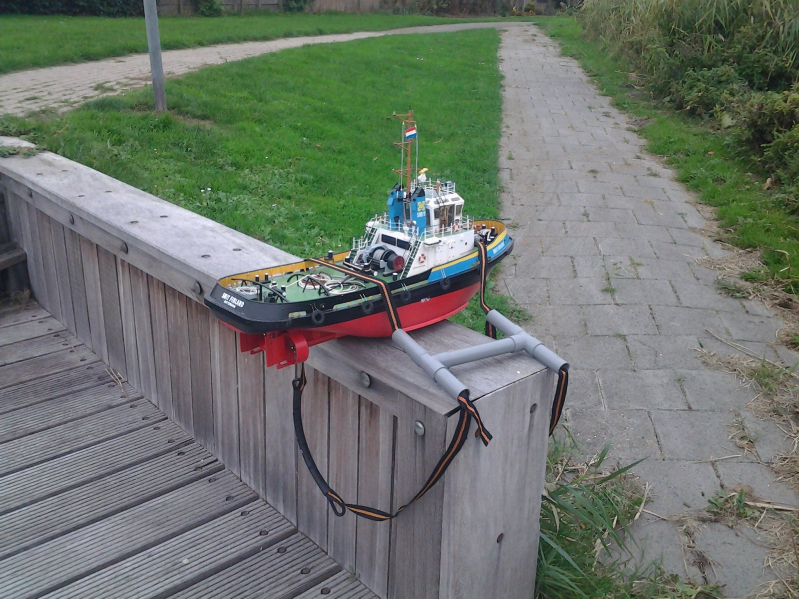

Antoon, Gefeliciteerd met de proefvaart! Probeer achter nog wat ballast toe te voegen. Dan troekt de schroef minder gauw lucht. Is de motor zo te schakelen dat die minder toeren maakt? Of geef je te bruusk gas? Weet dat je daar vooral in het begin gevoel voor moet ontwikkelen. Om mijn schepen in en uit het water te tillen heb ik van PVC buis en spanbanden een hijstuigje gemaakt. Gr. Klaas.

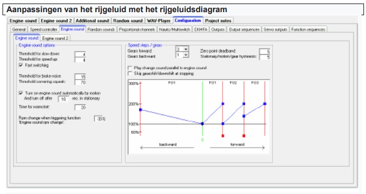

Antoon, Kijk eens of er in het Beier programma met geluid een in te schakelen vertraging zit. Iets als eerst hoor je de motor starten en daarna (in te stellen?) actie aan de schroef. Bij mij (met een andere Beier module) staat het zo geprogrammeerd dat bij het bewgen van de stick gelijktijdig het motorgeluid start en de schroef gaat draaien. Even kijken via onderstande link op pagina 82 in de gebruikershandleiding bij rijgeluidendiagram. Daar staat links iets over de vertraging met stationair geluid. Kijk eens wat er gebeurt als je die tijd op 0 seconden zet. Gr. Klaas.
https://www.beier-electronic.de/modellbau/service/Soundfahrtregler SFR-1_NL_V1.00.pdf

Hoi Klaas
Bedankt voor de tip.
Juist deze instelling op nul gezet. Het resultaat is dat motorgeluid opstart en de schroef meteen gaat draaien (vooruit en achteruit). Dat is prima.
Echter als ik knuppel in stop zet stopt motorgeluid niet en blijft doorgaan. Wel de schroef stopt meteen..
Kan het aan motorgeluid liggen (Koud start) ? Als ik instelling op 1 zet wordt hele geluid van 31 seconden eerst afgespeeld . Dan pas gaat schroef draaien.

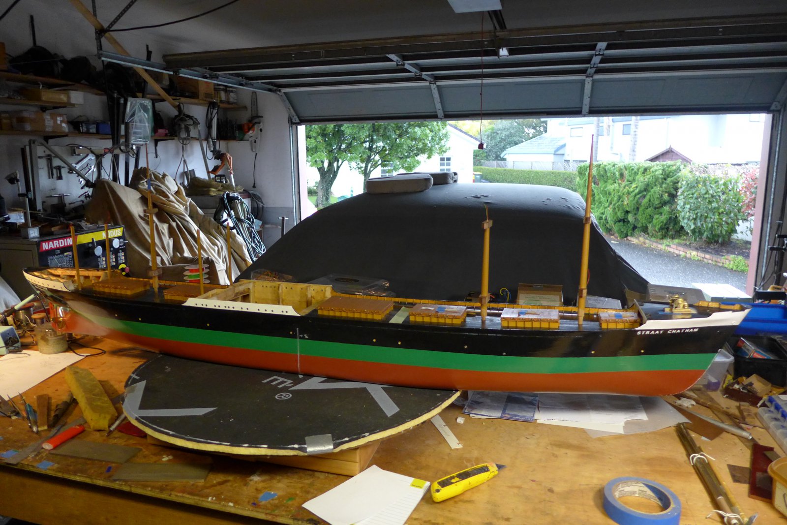

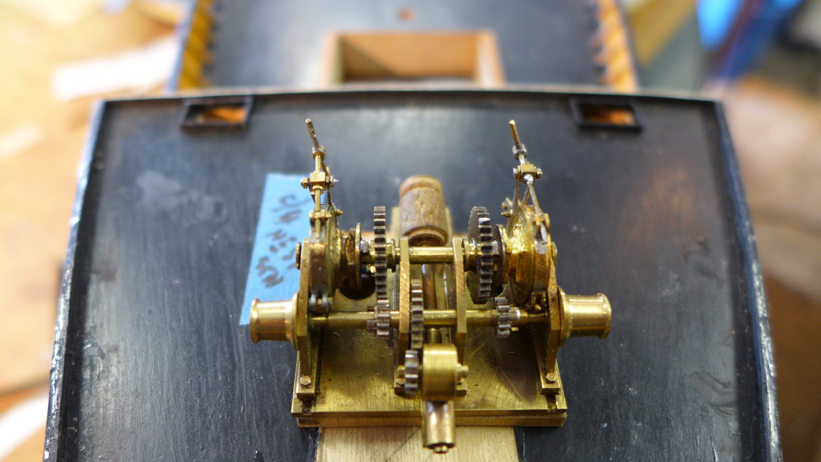

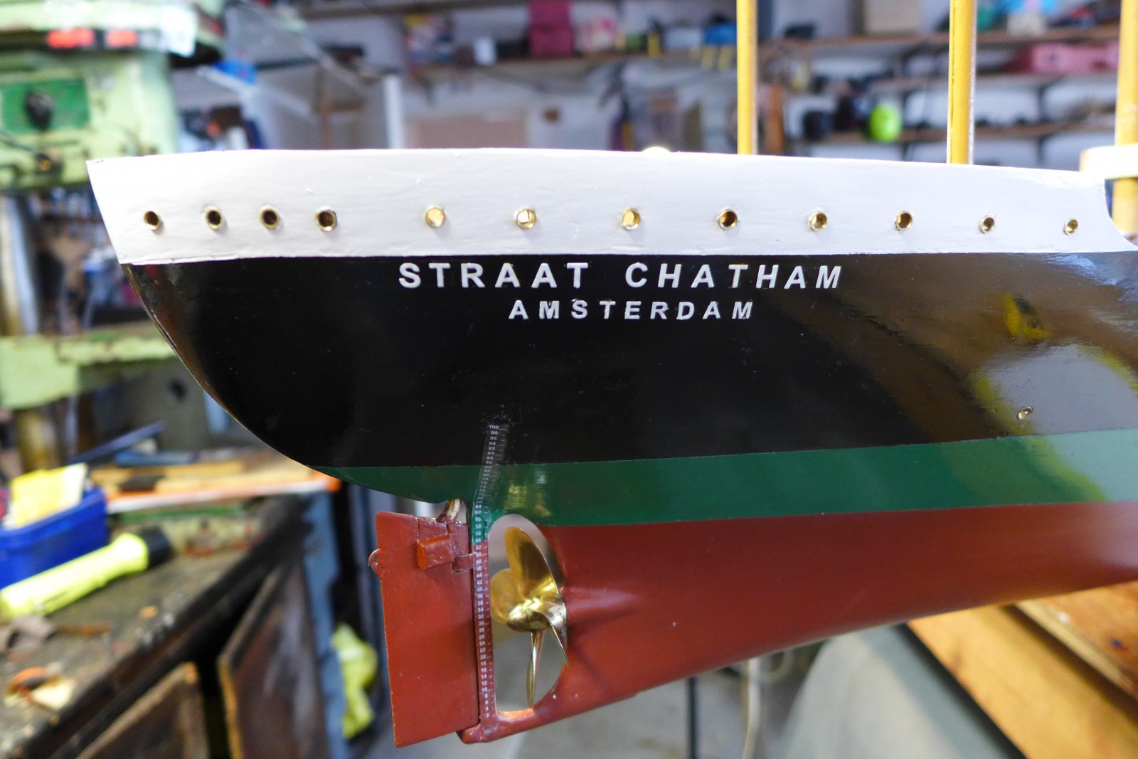

Hier een update die lang op zich liet wachten.
