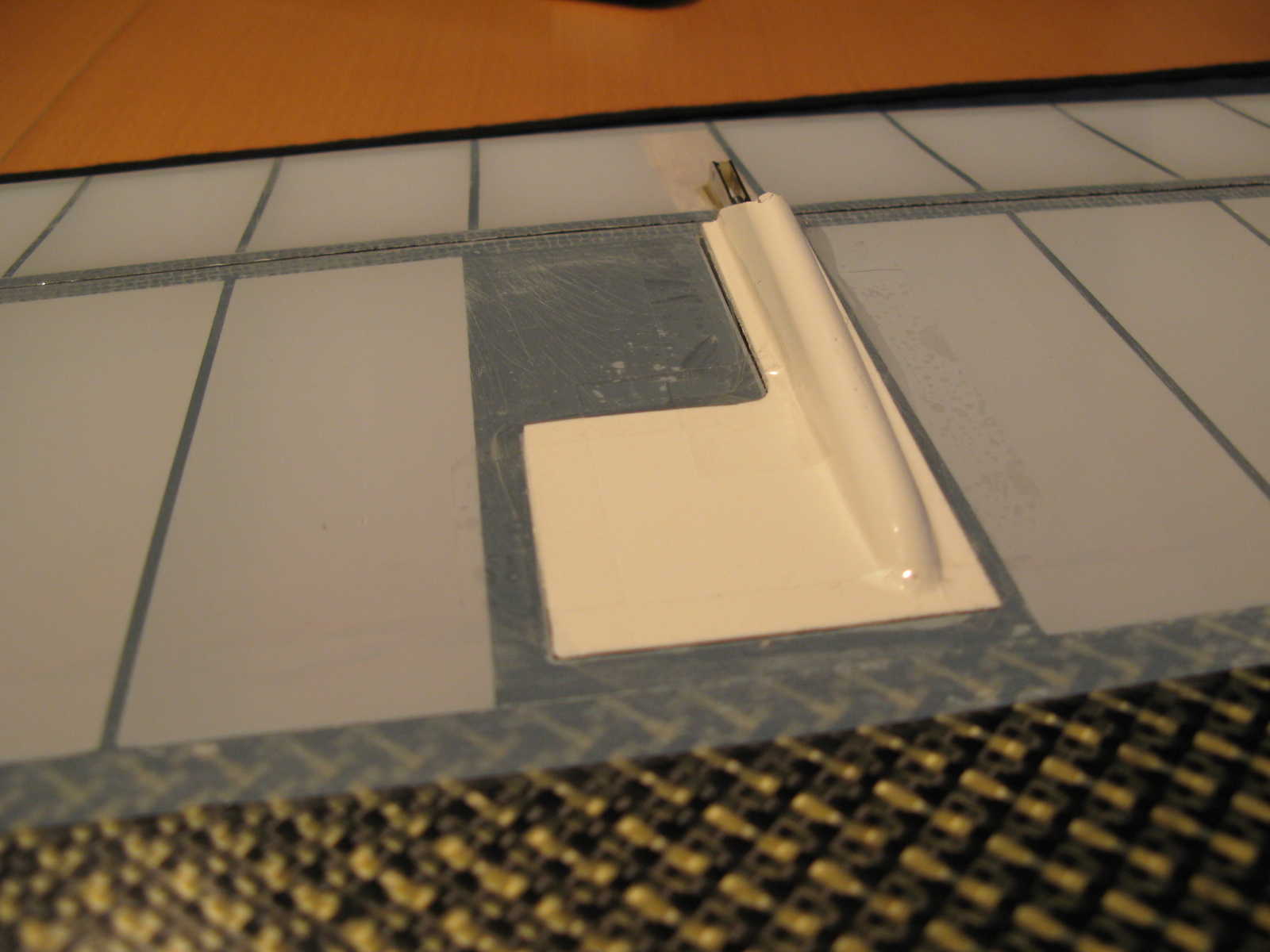

Tijdens de check heb ik gezien dat de servo kapjes voor de flaps niet zo goed zitten en eigenlijk een tikje te klein zijn.
Als de servo hevel op 90 graden staat, stoot het tegen het kapje aan.
Mijn eerste reactie was gewoon het servo heveltje nog eens een beetje in te korten.
Als test heb ik de verbinding één gaatje lager gezet.
Dat was helemaal niks omdat dan de staaldraad en de klem aan de servokast schuren.
Er bleef dus niks anders over dan de afdekkapjes ca. 3 milimeter te verhogen.

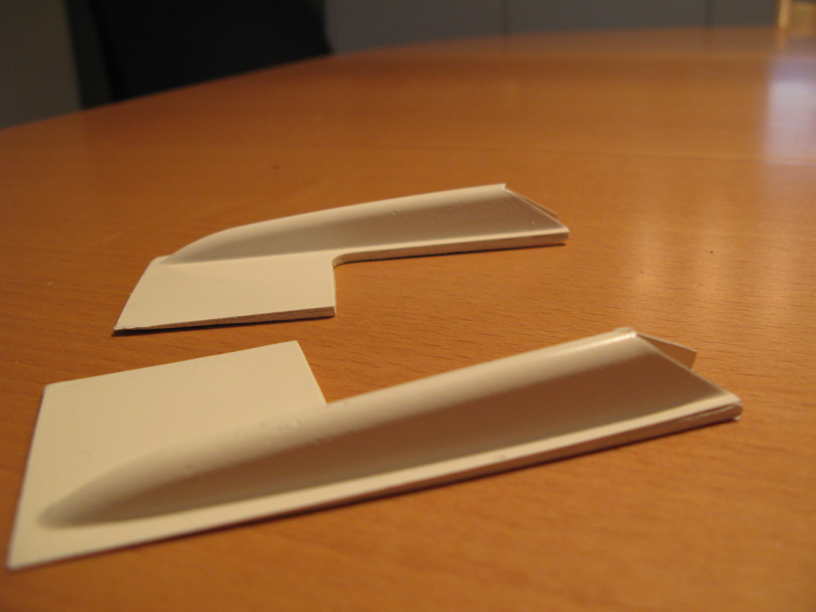

Als eerste heb ik uit een stukje balsahout de 2 afdekkapjes met mijn figuurzaag uitgesneden.
Klik hier voor een grote foto!
Toen nog de gleuf met een scalpel eruit gesneden, en het stukje balsahout met CA op het kapje vastgelijmt.
En na een beetje schuren zag het er al heel goed uit
Het schuin schuren was best wel een kleine uitdaging.
Maar uiteindelijk waren de 2 kapjes dan toch zoals ik ze wou hebben..

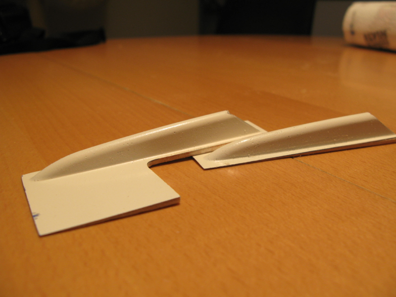

Dus weer naar de „spuiterij“
En na 2 dagen en 4 dunne lagen witte lak.....
.... waren de kapjes eindelijk klaar.
En zo zitten ze op de vleugel.
Ziet er stukken beter uit als de blauwe kapjes.
