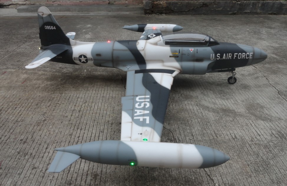

Bouwverslag T-33
FW190 is bijna klaar. Dus gaan we de T33 ook weer van stal halen hier en daar wat dingen repareren had wat schade aan de neus. Is groten deels klaar alleen spuiten en het accu plankje opnieuw monteren dan kan deze ook weer het luchtruim in.
Ja dat krijg je ervan als je hem laat stuiteren uit de aanhangwagen.
De meeste schades ontstaan tijdens het versjouwen :(
Daarom versjouw ik de mijne bijna niet, alleen op het veld ;)
