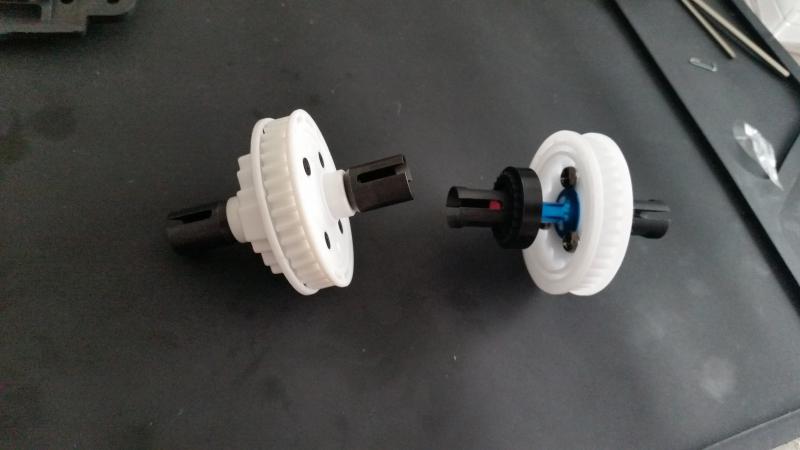

Op Youtube staan een aantal video's over ball diffs, bijvoorbeeld deze:
Dus als ik het goed begrijp moet de diff niet kunnen slippen als ik hem aan beide kanten vast zet en ik draai hem in het midden?
Maar hoe soepel moet eea nog kunnen lopen wanneer ik ze onafhankelijk van elkaar draai?
En hoeveel ceramic grease moet ik gebruiken bij de tandwielen in het huis?
alvast bedankt!

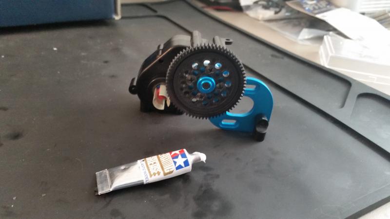

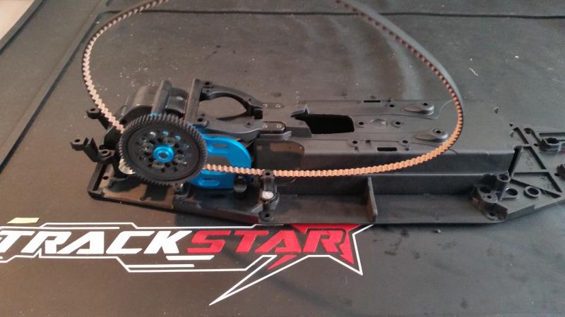

Vanmiddag weer iets kunnen doen aan de auto,
Als eerste de rear diff in zijn huis geplaatst:
full
En hem daarna op het bottom deck gemonteerd:
full
Dit ging allemaal redelijk vlot en moet zeggen dat de pasvorm van alle onderdelen tot nu toe perfect is!

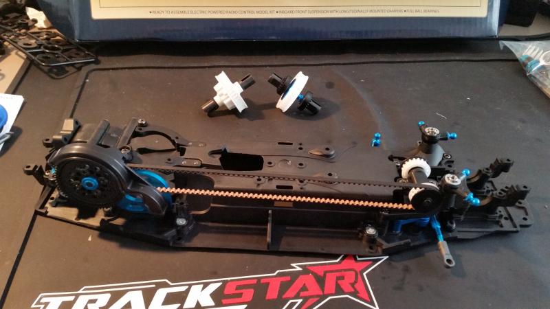

Hierna begonnen aan de front diff (zowel de originele als de hop-up):
full

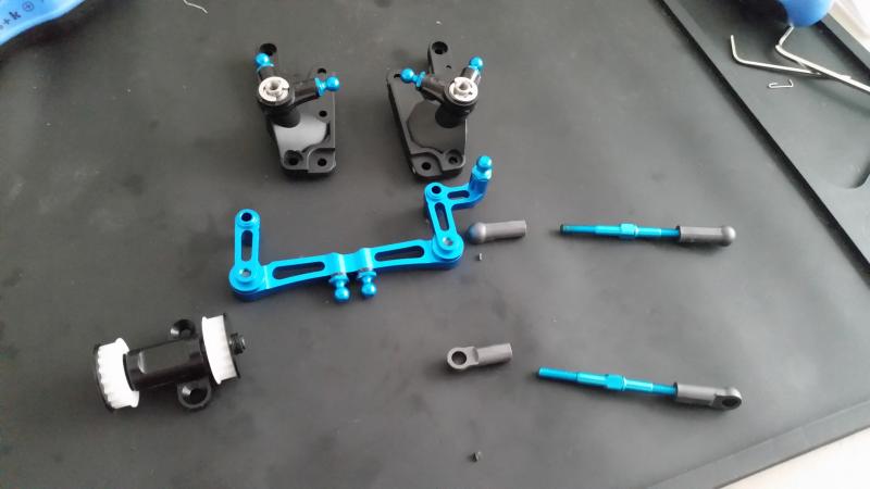

En een begin gemaakt aan de stuur inrichting:
full
Heeft iemand een tip om die grijze busjes op de stuurstangetjes te draaien? want er zit geen schroefdraad in en ze pakken niet echt goed, heb er nu al even mee gekloot maar krijg er maar 2 op maar de andere 2 pakken het schroefdraad niet echt goed.

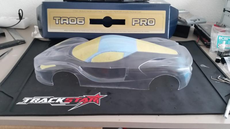

ondertussen heb ik ook de body al verder afgeplakt en deze wil ik volgende week gaan spuiten want de verf is binnen:
full
grt
Berry
Let op dat het schroefdraad beiden de zelfde kant op draait dus je moet de busjes beiden de zelfde kant op draaien ;-)
Juist niet, de ene kant is clockwise en de andere counterclockwise, dus met de klok mee en ertegen in, anders zal de turnbuckle alleen maar van links naar rechts schuiven ipv langer en korter worden.
Haha dan denk ik dat dat het probleem is want ik heb er 2 op gekregen op dezelfde kant :s..
morgen nog maar eens proberen :p
Precies, dus het platte kantje aan de turnbuckle voor beide kanten naar links (of naar rechts) maar dus wel allebei hetzelfde.

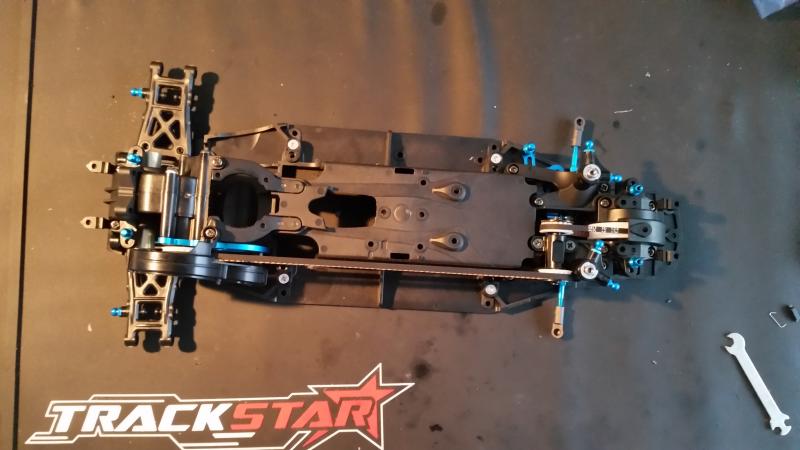

En vanmiddag weer iets verder gekomen, het begint er steeds meer als een echt chassis uit te zien:
full
full
Morgen kijken of ik een begin met het spuitewerk kan maken als het buiten een beetje droog is.

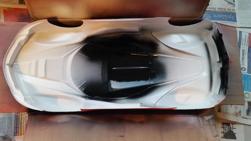

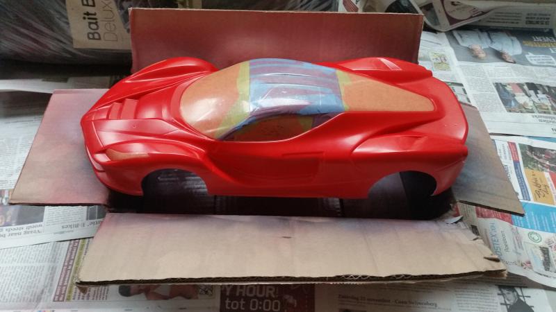

Vandaag begin gemaakt met spuitwerk, eerst 3 lagen rood gedaan:
full

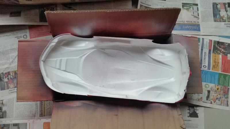

Daarna 2 lagen wit:
full
Toen de masking tape van het dak verwijderd en 2 lagen zwart gespoten:
full
Morgen kijken hoe eea is opgedroogd en dan verder met smoke op de ramen en bijwerken.
Huh? Ik spuit altijd de donkerste kleur (in dit geval zwart) eerst. Is dat niet nodig? Wordt wel een mooie auto, overigens, ik kijk graag mee met je vorderingen.
Hugo
Voor zover ik weet is het ook standaard dat eerst de donkere kleuren en dan de lichte kleuren gespoten worden. anders krijg je bijv. heel donker rood ipv. Ferrari rood. Ik weet niet of het wit dat over het rood heen zit er verschil in maakt??
Zoals Madhouse zegt heeft hij dit gevraagd en hebben 2 personen hierop gereageerd dat eerst rood (met witte backing) en daarna zwart gespoten moest worden dus dat heb ik dan ook maar zo gedaan. Tot nu toe kan ik nog geen rare dingen ontdekken in het spuitwerk dat het donker rood wordt...
Bedankt voor de reacties, vind het ook leuk om te doen en hier de vorderingen te plaatsen :)
