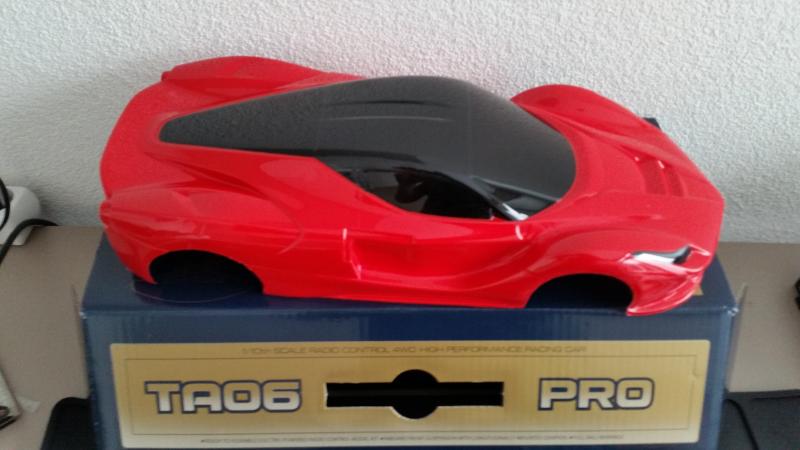

Als je rood als eerste wilt spuiten kan dat wel. ik zou dan idd eerst het rood spuiten en dit dan backen met wit, en dan pas zwart spuiten.
want als je zwart direct achter het rood spuit word je rood donkerder dan je waarschijnlijk wilt.
een andere optie is werken met een vloeibare mask (bijv Fasmask liquid mask), dan hoef je niet moeilijk af te plakken. dan kun je wel eerst je zwart spuiten en daarna het rood.
quote uit dat betreffende topic, de kern van het verhaal is, eerst licht dan donker, anders wordt het rood donkerder dan je wilt. Echter kan het wel met een laag wit ertussen omdat wit een zeer goed dekkende kleur is(net als zilver), en dan kun je wel zwart erna doen.
klok-klepel verhaal... wel de klok horen, maar de klepel niet weten te hangen. Eerst je info bij elkaar halen en dan roepen. Dus engage brain before opening mouth ;)
normaal procede met het spuiten van Lexan bodies is van donker naar licht, maar zoals het verhaal luid heb je het rood al gefixeerd met de witte deklaag waardoor het zwart geen invloed meer heeft op de rode kleur
ben wel benieuwd naar de body als hij klaar is, het is een mooi model iig

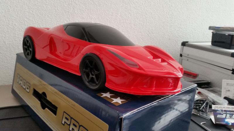

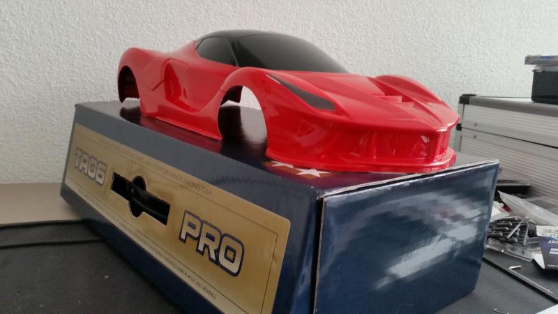

Vanmiddag verder gegaan met spuiten van de body, en heb als laatste de ramen gedaan en het bescherm folie eraf gehaald:
full
full
En nog 1 met alvast het schoeisel eronder om alvast een goed idee te krijgen:
full

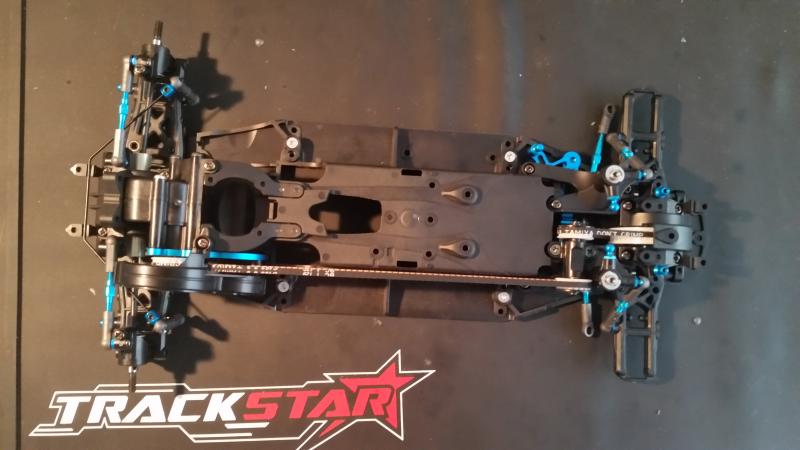

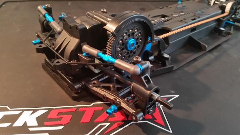

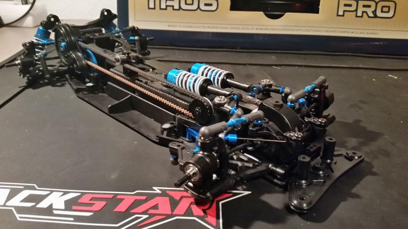

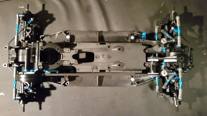

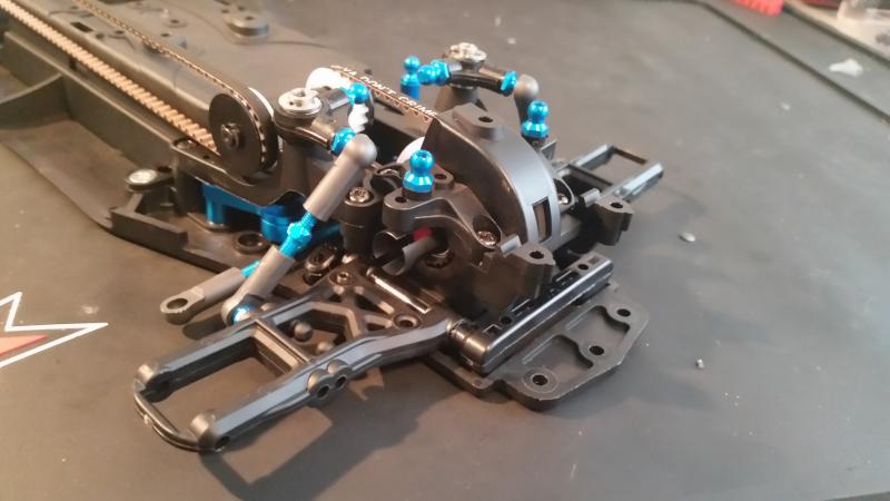

En daarna heb ik nog de achter ophaning afgemaakt incl. aandrijving en begin gemaakt met voor ophanging:
full
full
full
Morgen weer verder, ik denk dat ik dan ga beginnen met de bestickering.
Ben zelf niet helemaal tevreden over de achterkant, daar is het niet helemaal strak, maar volgens mij komen daar stickers overheen dus wordt redelijk weg gewerkt.

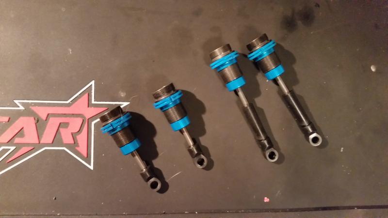

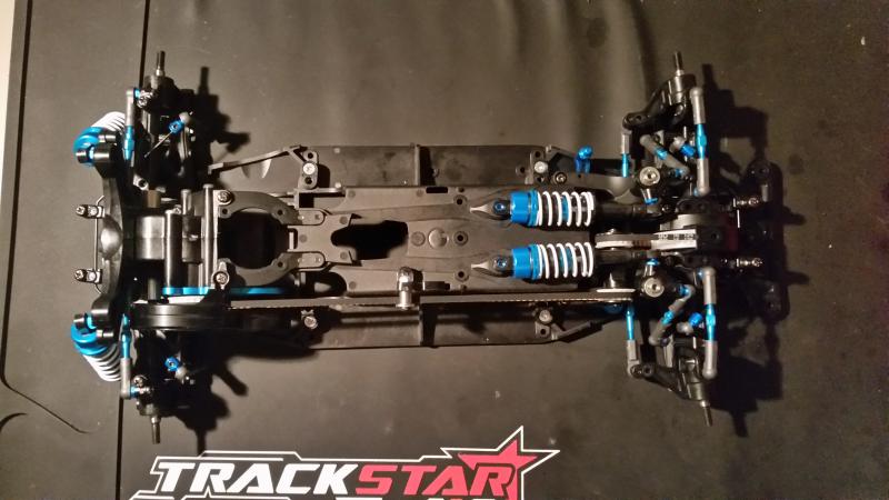

Vanavond weer wat progressie kunnen boeken, heb de ophanging afgemaakt en de dempers gevuld:
full
Eerst de dempers in elkaar geschroefd:
full

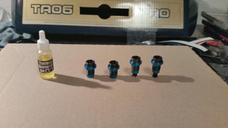

Daarna een steuntje van karton gemaakt zodat ik ze makkelijk kan vullen en ze gevuld:
full
En ze daarna gemonteerd:
full
full
full
Ik vroeg me alleen af of er speling op de veren moet zitten want ik kan de veren nog wel wat bewegen, of moet ik die alu ring wat strakker zetten zodat de veren niet meer kunnen bewegen?
Ook zit er standaard een plastic servo saver bij raden jullie aan om direct een alu te nemen? En welke kan ik gebruiken voor een Savox Servo?
grt
Berry
Voor Savox servo moet je een saver hebben met een spline met 25 tanden.
Ik zou de ringen aandraaien tot de veer er strak tussen zit, dan heb je een directere vering.
