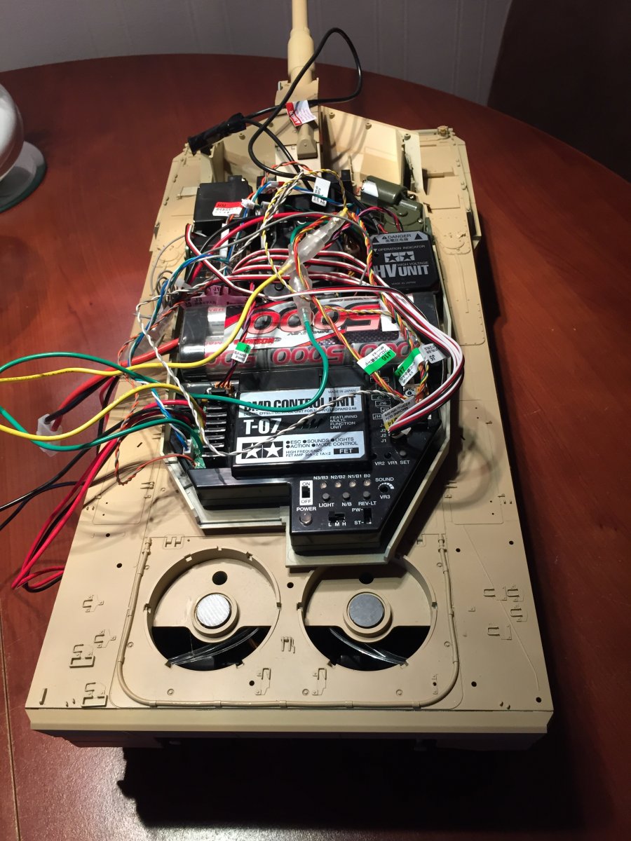

Maar nu voor het echie, de elektronische installatie, als ik door de bouwtekening vooruit blader zit ik mijzelf te bedenken om eerst alles aan te sluiten en te testen voor dat ik het inbouw ?
Is dat verstandig en hoe hebben jullie dat gedaan,
Prettige avond,
Raymond
De electronica van te voren aansluiten en uitproberen, dat heb ik ook gedaan.
Maar dat was meer om het geluid te kunnen horen.
Testen is eigenlijk niet nodig, je mag er vanuitgaan dat het allemaal goed werkt (mits correct aangesloten natuurlijk).
Waar je wel op moet letten is hoe je de bedrading precies laat lopen. Er is namelijk niet veel plek in de toren.
Ik heb een aantal kabels wat ingekort, maar dat kwam vooral omdat ik extra functies heb toegevoegd en daardoor wat meer ruimte nodig had.
Goedemorgen ,
Balen, Niet leuk, Hoop werk voor niks.....zo kan ik nog wel even doorgaan.
Alles aangesloten om te testen, alles werkt ( bijna) maar rijden ho maar.
Terwijl ik toch echt dacht de versnellingsbek heel precies in elkaar gezet te hebben
Als ik hem in vooruit zet hoor ik alleen een motor in het niets gieren.
Stuur ik links/ rechts gebeurde er heel even iets met de tracks maar dat is nu ook over.
Geluid is trouwens echt gaaf, kanon werkt, mitrailleur ( nog ) niet.
Maar goed jongens wie o wie kan mij hier mee helpen of heeft hetzelfde probleem gehad.
Alle tips zijn welkom
Groet,
Raymond

Misschien een domme vraag, maar kan het zijn de je de motor pinions (part nr MC5 & MC6) hebt omgedraaid?
Want een gierende motor die in het niets draait, dan lijkt het er mij op dat er iets in die gearbox verkeerd zit.
Je kan aan de voorkant aan de onderkant van de tank de 2 schroeven eruit halen en dit 2 net achter de toren waar die grote ronde ventilatoren moeten komen. dan kun je de bovenkant van de tank van de onderkant afhalen zonder heel veel gedoe.

Goedenavond Heren,
Het heeft even wat langer geduurt om de motivatie weer terug te krijgen na de eerste mislukte ´run´pfff was ik echt ff klaar mee, haha
Maar goed, Tank gedeeltelijk weer uit elkaar gehaald en al snel bleek het aandrijftandwiel MC 5 los op de motoras zat vandaar ook het gierende geluid.
Verder heb ik niets kunnen ontdekken.
Vraag , als ik nou een bestaande regelaar even op de motor aansluit en hem even laat draaien ... is dit verstandig
Verdere tips zijn natuurlijk altijd welkom !!
Binnenkort gaan we de bak weer in de tank monteren, wordt vervolgd

Goedenavond !!
Nadat ik het motortandwiel goed gemonteerd had gebeurde er nog steeds weinig ....... Alles een voor een gedemonteerd bleek dat door een klein onderdeeltje een dwars asje
van 2 x 10 mm dat ik vergeten was er niets werd aangedreven.
Iets te enthousiast en te snel in elkaar gezet dus.een goede leer voor een volgende keer om de tekening aandachtiger te bestuderen en dan pas gaan monteren.
Maar goed , nu dat ik dit opgelost heb is de motivatie weer steigende !!
