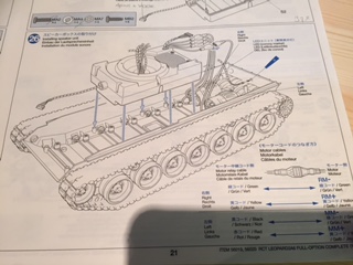

    Van de week en vandaag wat vorderingen kunnen maken, Nu kom ik echter een ( probleem ) tegen, ik moet de luidsprekerbak in het chasis monteren.
    Dit wordt aangegeven met blauwe lijntjes naar beneden ( zie bouwtekening ) dit betekent volgens mij dat ik het moet lijmen maar niet met sneldrogende heeft iemand een idee waarmee ik dat kan doen , ik dacht
    een contactlijm, de bisonkit ?

    Wat ik mij kan herinneren bij mijn Leo bouw, was de speaker box montage een beetje een manko in de bouwbeachrijving.
    Uiteindelijk moet je namelijk het bovendek op de speakerbox schroeven.
  3. Arthur Hermans
    Arthur Hermans
    Lid geworden:
    21 feb 2005
    Berichten:
    280
    Locatie:
    Wijchen
    Ik weet het niet zeker,
    Maar volgens mij kan je de onderkant van de speakerbox ook eerst in de bak schroeven, daarna pas de speakerbox in elkaar schroeven. (draden niet vergeten)
    Het is dan namelijk niet nodig om het bovendek op de speakerbox te schroeven.

    Arthur,bedankt voor de logische tip, ik draai er gewoon wat parkertjes in.

    De speakerbox zit er gewoon los in, die moet je ook niet lijmen! hij wordt wel aan de bovenkant van het chassis vastgeschroefd.
    Deze wordt op zijn plek gehouden door de boven en de onderkant van het chassis.
    Dan kun je straks met 4 schroeven de boven van de onderkant loshalen, erg handig als je de spanning van je rupsbanden wilt veranderen of andere rupsbanden wilt monteren.

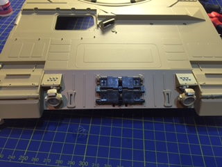

    Goedemorgen medemodelbouwers,
    Heb nu weer meer tijd dus ik dacht weer vrolijk verder te gaan met de bouw van mijn Tank.
    Nou dat vrolijke was er snel van af nadat ik ben aangekoem bij tekening 29, ik moet dus een dunne en een dikke glasfiber draad je door de schijnwerphouder proppen en dan een stukje afplakken en dan met seconde lijm vastzetten.
    Nou eindeloos gepriegel krijg ik het niet voorelkaar, ja dat alles nu onder de seconde lijm zit .
    Kunnen jullie mij helpen ?hoe dit te doen ?
    Thnx,
    Raymond

    Ah! jij bent bij het "leuke" gedeelte aangekomen... ;)
    in principe staat het natuurlijk duidelijk in de beschrijving, gun de secondelijm voldoende tijd om te drogen, het heet misschien wel secondelijm maar af en toe duurt het wel erg lang...
    Ik heb verder weinig problemen gehad met deze stappen...

    Secondelijm is heel handig in gebruik maar.... zorg dat wat je wil lijmen droog en vetvrij is.... als het kan een klein beetje opruwen voor betere hechting.
    En wat heel belangrijk is...gebruik niet teveel je kan met een klein beetje lijm al veel vastzetten,gebruik je teveel dan kan het oplosmiddel niet vervliegen.
    Wat je dan overhoud is een kliederboel die dan op een groter oppervlak een mooie plakkaat uitgeharde lijm vormt...en alles heeft gelijmd behalve wat de bedoeling was.
    Met dit weer moet je ook ontzettend opletten dat je geen zweethanden hebt.... dat vocht bevorderd het lijmen ook niet.:yes:

    Je kan ook activator kopen om de secondelenlijm meteen te fixeren als je de activator erop spuit/kwast.

    Alleen de dampen niet inademen en oppassen voor je vingers. Je hebt zo een brandblaar te pakken. Kan wel eens heet worden met dat spul. Zorg wel dat het niet op een zichtbare plek zit, mijn ervaring is dat het praktisch altijd wit uitslaat.

    Inderdaad priegel ,priegel ..( En weer enkele nieuwe scheldwoorden geleerd ) uiteindelijk toch voor elkaar gekregen !!
    Eigenlijk heel simpel ,ik heb een dikkere 'Gel' seconde lijm gekocht , lampjes in bankschroefje gezet en laten drogen.
    Maar...daarna wou ik de dikke glasfiber draad nog een beetje 'bijbuigen' maar dat brak natuurlijk stom stom.
    Maar kijken hoe het licht brand wanneer het allemaal aangesloten is.
    Tevens weer bedankt voor alle support , supertof.
    To be continued .....

    Waren niet de leukste knutselavonden...,maar goed ik heb het in elkaar gekregen.waar ik al snel achter kwam is dat Tamiya de voorgeschreven lengtes van de glasfibers wel erg nauw neemt , zeker door mijn eigen geklungel kwam ik aan de voorkant bij één fiber enkele mm te kort , dit opgelost door er ( dikke )
    Seconde lijm ertussen te doen hopen dat dit werkt
    Aan de achterkant zelfs twee eindjes letterlijk aan elkaar geknoopt.
