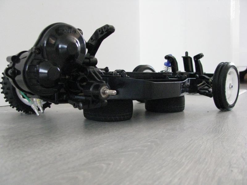

Het is de schokbreker rechtsvoor, die is anders gemonteerd. In het gat in de motorkap zie je geen blauw meer ....
wat heb ik gewonnen :banana:
De demperbevestiging op de draagarm is naar voren verplaatst, voor de draagarmen ipv ertussen.
wow je heb gelijk, dattie omgedraaid was zag ik, maar hij is inderdaad naar voren geplaatst.
gefeliciteerd;)
en het lijkt alsof hij rechtsvoor ook smaller gemaakt is (spoorbreedte), en de schokdemper zo lager zit, maar het is inderdaad een 'goede' foto qua twijfels :p
De foto zet je inderdaad op het verkeerde been....Maar goed gezien! :thumbsup: Veel reactie's (TNX daarvoor) zaten eng dichtbij het goede antwoord, maar het bedoeling van het raadplaatje was om de verminderde spoorbreedte te laten zien.
Tamaniac: Eeuwige roem voor de scherpzienigheid!!!!

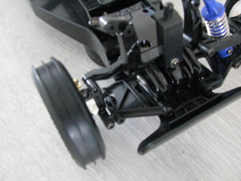

De voor-ophanging van het DT-02 chassis vinden we te breed om enigzins "Scale" te zijn als we kijken naar een Ruska. Dus was het even zoeken naar een passende (letterlijk) oplossing.
full
Morgen verklappen we hoe.... Met betere foto's;-)

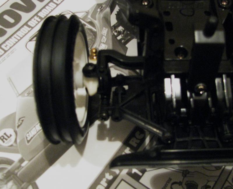

Dit weekend weer tijd gehad om verder te gaan met de Sand Rover. Omdat we een chassis willen die rechtstreeks uit de fabriek lijkt te komen, willen we zo min mogelijk dremelen etc... Het oog viel toevallig op een aanwezig TA-02 chassis. Meten is weten...En weten werdt gebruiken. De ophanging bleek exact te passen:p

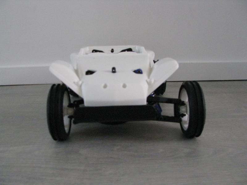

Om het verschil weer te geven in spoorbreedte, een foto waarop de Sand Rover...ehhhh... lichtelijk gehandicapt lijkt.

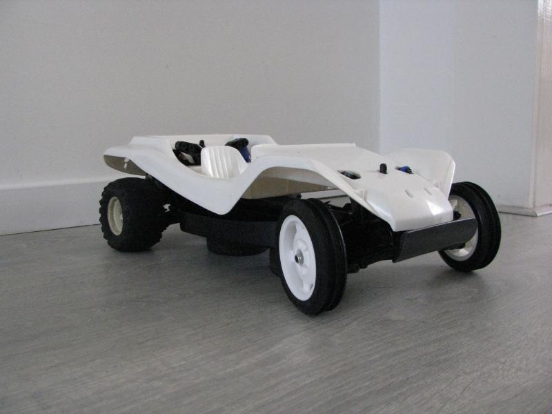

Maar dat gaat natuurlijk goed komen. We hebben inmiddels nieuwe TA-02 onderdelen besteld om deze modificatie rondom toe te passen. Inmiddels begint de Sand Rover 2011 aardig te lijken op de '81 versie. Zeker als we even oude Grasshopper wielen op de achterzijde plaatsen.

Hij is wel heel erg aan de smalle kant zo, loopt hij met het sturen/inveren niet aan tegen de body? Misschien dat het wel mooi lijkt als het klaar is dus wachten we af.
Sux6 verder met de bouw ;).
Als we kijken naar de breedte van de originele Sand Rover, komt deze modificatie inderdaad te smal uit... We willen echter richting een VW Ruska, dus we zijn nog op zoek naar velgen die een stukje (6 tot 12mm) offset hebben. Aangezien het een straatversie gaat worden hebben we al stiekum gekeken naar de HPI vintage serie. Of dat het gaat worden, qua offset??? Tja... Zoals ieder project is het kijken...Maar vooral vooruit kijken... Uiteindelijk willen we naar iets als dit...
