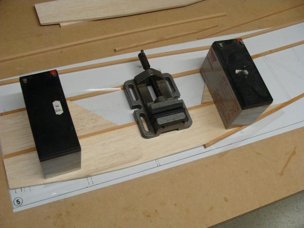

Ondertussen heb ik de tussenschotten voor de romp in mekaar gelijmd. Nu moet ik beginnen aan de voorbereiding van de firewall. Ik heb echter nog niet beslist of ik de ZG45 zal aanschaffen of een andere motor. Daarom ben ik eerst aan de stabilo begonnen.
Voor de ZG-motoren wordt goed beschreven hoe je gaten moet maken in de firewall. Voor andere type motoren moet je dat zelf uitvissen. Waarschijnlijk ga ik voor de ZG 45. De bouwinstrukties beschrijven deze met een hydromount. Ik ben echter van plan om hem op een vaste motormount te monteren. Hopelijk vind ik hiervoor de tekening zodat ik niet hoef te wachten met de firewall tot ik alles voor de motor heb aangeschaft.
