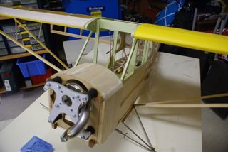

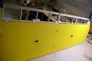

Na lange tijd van stilzwijgen hier enkele fotos van mijn TC Piper PA18.
Ondertussen ben ik begonnen met het bespannen van vleugels en roervlakken.
full

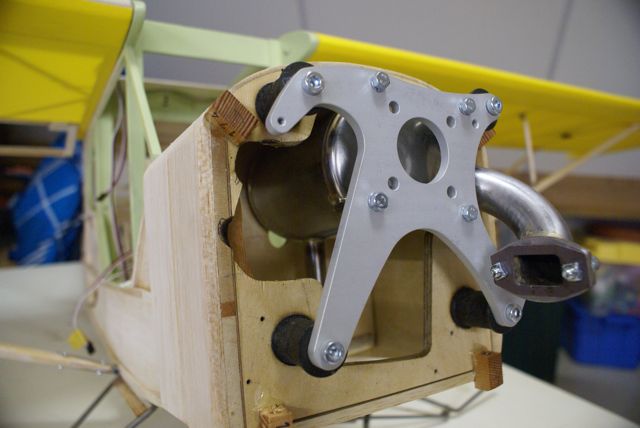

Hier een foto van de half afgewerkte bespanning van de vleugels alsook een zicht op de voorkant. Achter de aluminium spider wordt de RVS demper gemonteerd.
full
Het motorspant moet iets verder uitgefreesd worden omdat de karburator met inlaattrompet docht tegen de romp terecht komt.

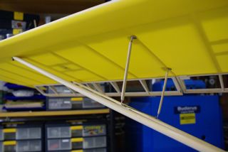

Op deze foto kan men zien hoe de struts gemonteerd worden:
