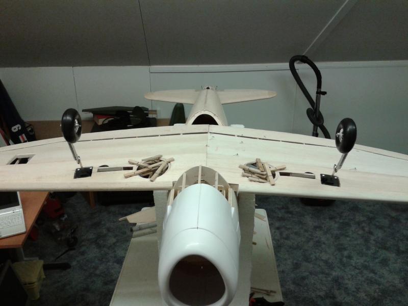

Ik ben nu met de rechter vleugel bezig. en in gevecht met het landingsgestel waarvan buiten de bouwomschrijving om geadviseerd wordt de wielen meer naar voren te laten uitklappen dan de omschrijving aangeeft.
als je me je e-mail adres even mailt stuur ik je een documentje wat ik van Jan Brilman heb over het bepalen van de hoeken van je retracts, erg handig.
Ga je ze wel paralel met de ligger laten inklappen, of ga je ze scheef naar achteren (schaal) wegvouwen. wat dan wel andere liggerconstrucie vraagt?

Het wordt inderdaad een electro en ik denk dat ik de retracts paralel laat inklappen om de moeilijkheidsgraad van mijn eerste bouwproject niet nog meer te laten toenemen.

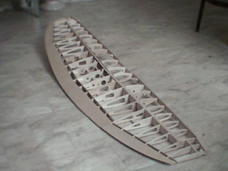

Foto van vleugel lukt even niet want mijn webcame kabel is niet lang genoeg voor naar boven.
Over het kleurenschema twijfel in nog volop.
Er wordt gewerkt aan een intrekbaar staartwiel zonder de staart al te zwaar te maken.

enkele aanpassingen op advies
* wielen bij uitklappen iets naar voeren laten uitkomen
* flaps door 1 servo laten bedienen
* op elk rolroer een losse servo
* versteviging bevestiging landingsgestel
* versteviging van de vleugel dmv koolstofstrip.
Ga je voor de rolroeren mini/micro servo's gebruiken? Of standaard servo's?
Ik ben er nog niet uit of ik standaard servo's vanwege het gewicht kan vervangen door 12mm servo's van dezelfde sterkte.

Stukje bij beetje vorderingen.
De aanpassingen buiten de bouwomschrijving kosten vreselijk veel tijd en uitzoek- en denkwerk
kleinere servo hebben natuurlijk kleine tandwielen welke in verhouding toch meer krachten te verwerken hebben zo ook de motor in de servo.
