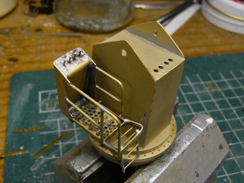

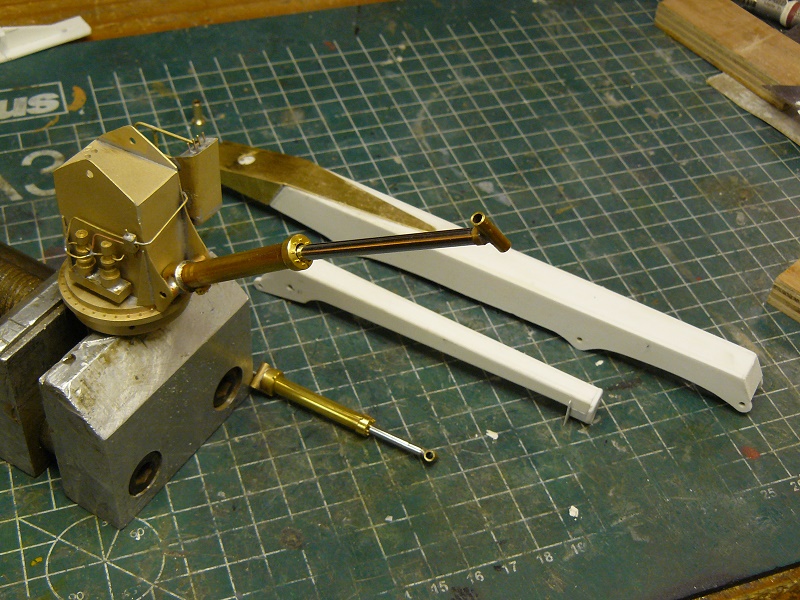

Toch pittig meer werk dan ik dacht. Maar ja, tijdens het bouwen voeg je toch steeds meer toe dan oorspronkelijk bedoeld. Uitkijken dat ik niet teveel in details verzand. Heb wat plaatjes geschoten van de diverse onderdelen na dat ik deze gestraald heb. De oliepompen en het bedieningsbordes staan er nog los op zo ook de hoofdcilinder. Ook is hier de hoofdgiek te zien alsmede de hulpgiek. Deze krijgt op de kop nog een blok met 2 schijven. ( zowel de schijven als het blok zelf moeten kunnen draaien)
Ook de hoofdcilinder en de hulpgiek cilinder voorzien van wat details. Deze moeten nog gestraald worden. Mooie chroomstangen.

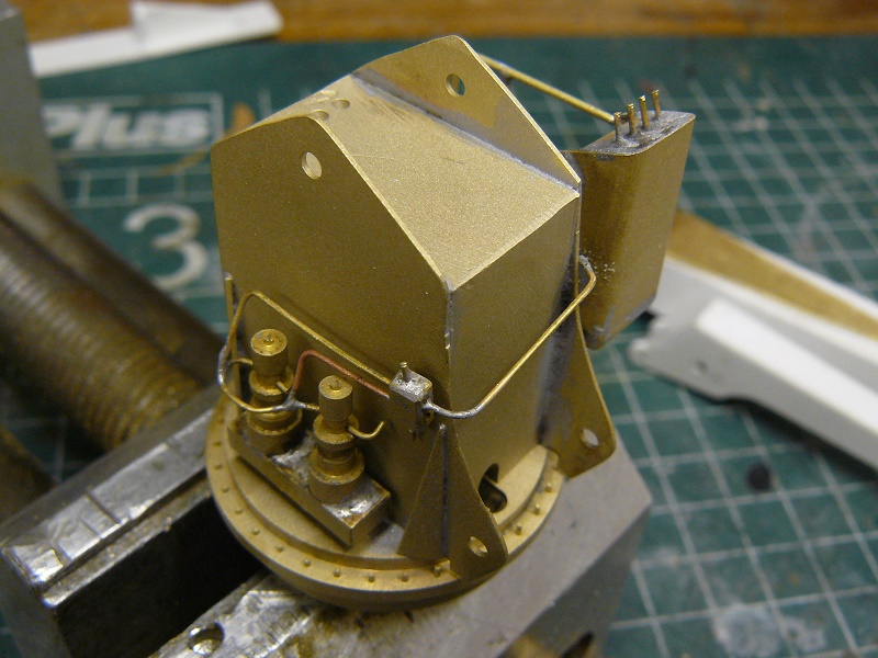

Detail van de oliepompen met wat leidingwerk. Ook het bedienings bordes gedeeltelijk te zien.

Ziet er weer supernetjes uit. Ff een vraagje (weet niet of je het mag vertellen) de cilinders worden die met een spindel aangedreven of hydraulisch? En ik gok dat ze ongeveer net iets minder als een cm diameter zijn. Waar heb je dan de motortjes vandaan die zo klein zijn dat ze in de cilinder passen?
Bedankt Dennis,
Zoals in een eerder bericht gemeld, kan en mag ik de details niet blootgeven. De kleine cilinder heeft een buis van 4 mm en de grote cilinder meet 6 mm uitwendig. Daar raak je dus geen motoren in kwijt. En nee, hydrauliek komt er ook niet aan te pas. Het geheel werkt wel met elektramotoren. Mini geared motoren N20.:(

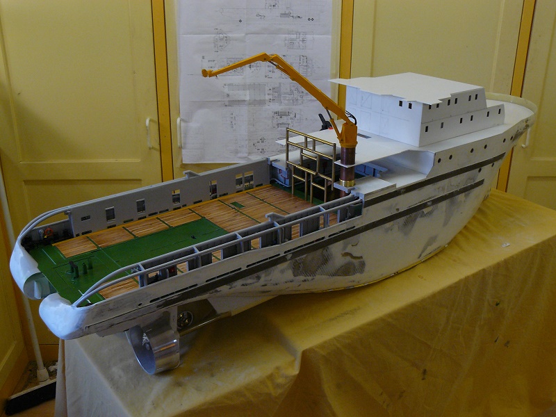

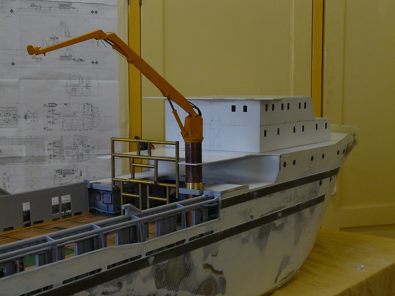

Tijdje stil geweest qua verslag maar zeker niet wat de voortgang betreft. De kraan die ik persè werkend wilde hebben heeft heel wat tijd opgeslokt. Veel proberen, testen, verbeteren enz. Wat nu nog moet gebeuren is het vervangen van 2 motoren ivm de vertraging. Als deze binnen zijn en gemonteerd is de kraan technisch gereed. De lier die ook op de kraan komt wordt voor mij gemaakt. Omdat het spuiten van de romp nu als volgende op de lijst staat moest ik eerst het A-Dek pas maken en dry fit monteren. Ook het afneembare manschappen verblijf heb ik eerst gemaakt om het gat te bepalen wat in het A-Dek komt en vervolgens de opstaande randen die het geheel waterdicht maken. Deze opstaande randen geven tevens het A-Dek de juiste stevigheid. Affijn, hier zijn in ieder geval weer een aantal plaatjes.
Overzicht hoe ze er nu bij ligt. De detaillering van het A-Dek en Forecastle-Dek ga ik mogelijk tussendoor nog iets aan doen. Prioriteit heeft echter het spuiten van de romp.

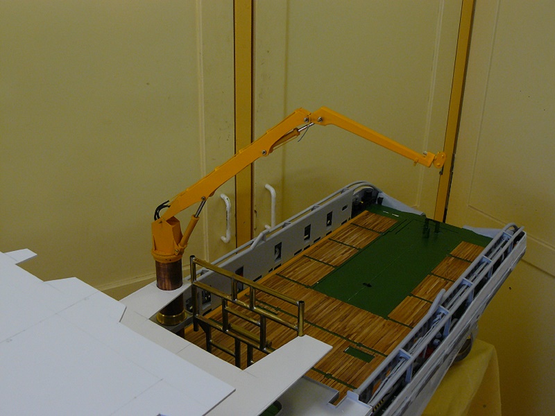

En nog een fotootje van de kraan zoals die nu is. Als de juiste motoren gemonteerd zijn en de door Jan gebouwde lier gereed en gemonteerd is, volgt de verdere detaillering van de kraan en het bordes er omheen.
